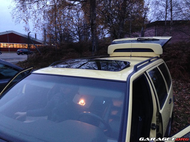

Hej! nu har det varit ett avbrott på tok för länge!

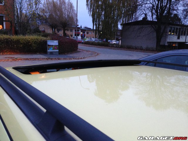

Hämtade en hel takluckekasett komplett med motor och styrdon i Jönköping, så förra fredagen var det ju ett måste att byta den. Glömde ta bilder under bytet, men några efterbilder får ni! smile
https://www1.garaget.org/gallery/images/115/114092/114092-c2277d36d2df6f5a244c948706d42006.jpg
https://www1.garaget.org/gallery/images/115/114092/114092-eda48afdd8f562b7ec228b876825b4da.jpg
https://www1.garaget.org/gallery/images/115/114092/114092-d2f06862585d76bad29c3dc9091fbe4a.jpg
Mycket härligt att ha en hel och fungerande taklucka! smile

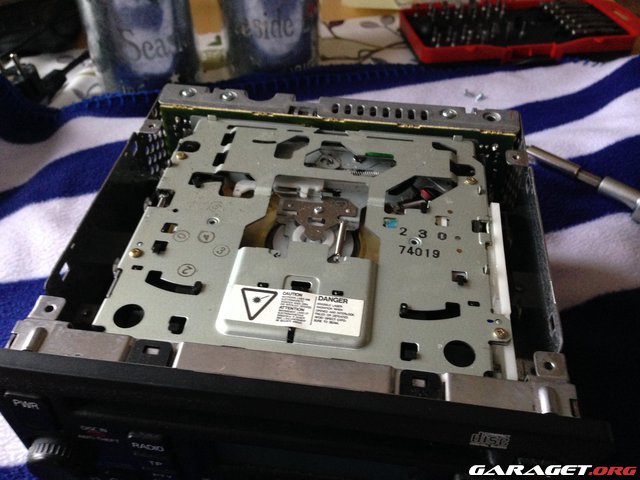

Förra lördagen fick jag min "nya" passagerarstol av Niklas (nicke_34) som agerade mellanhand. Stolen köptes av en kille som är medlem i TOoS (T-gul Owners of Sweden). Den bytte jag igår kväll men pga tidsbrist hann jag ej ta några bilder på det sad

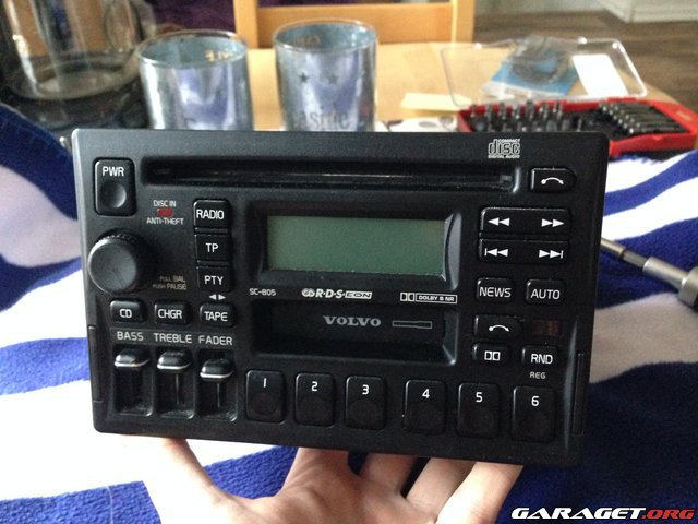

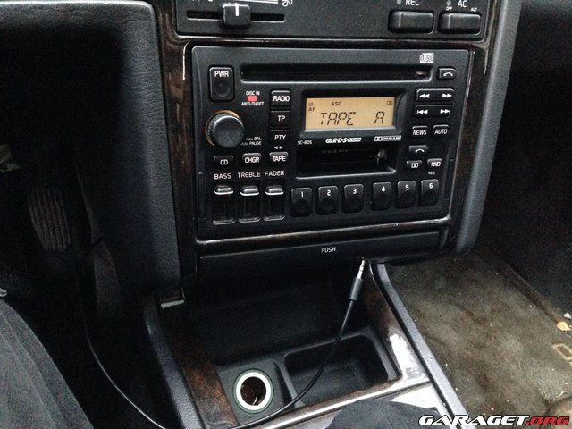

Fick ett bra erbjudande av Niklas att köpa en originalstereo i rätt färg till bilen, tvekade ej på att köpa den då jag vill ha rätt färg på stereon.
https://www1.garaget.org/gallery/images/115/114092/114092-a949a9ef2986ca02ef4d5f57326da485.jpg
Ser bra ut trots sina år smile
https://www1.garaget.org/gallery/images/115/114092/114092-e96ae0c63df6dda19ede262c9fdf9a11.jpg

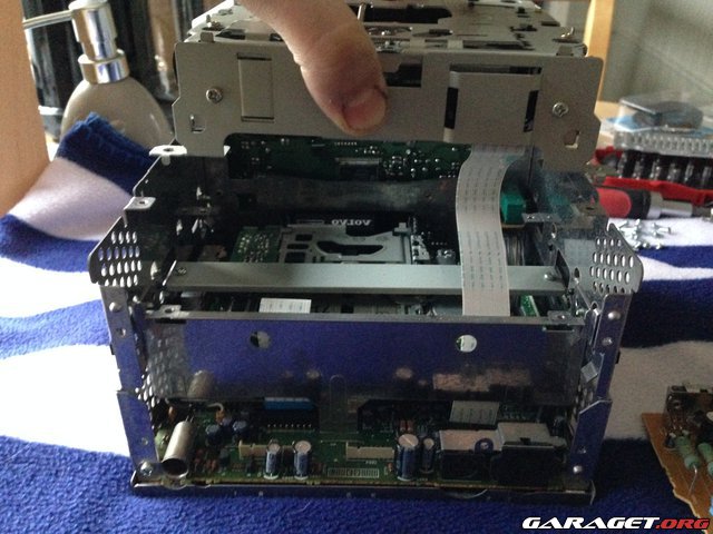

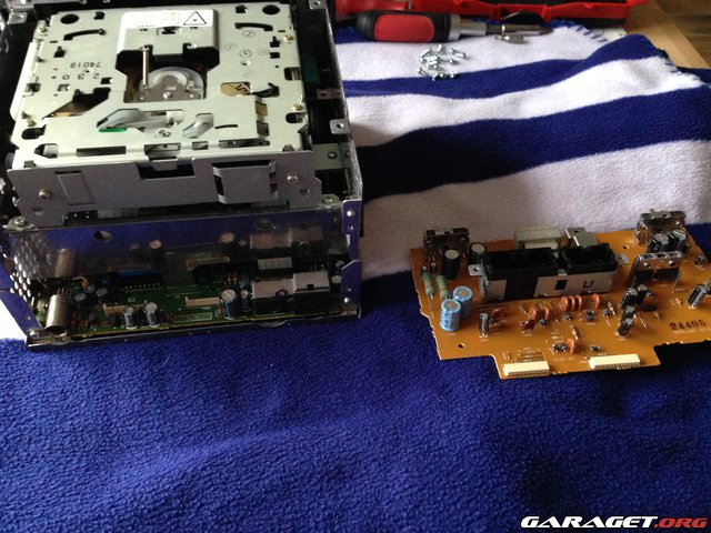

Nämen?
https://www1.garaget.org/gallery/images/115/114092/114092-066ab072017a1c5d0671ecf5de153c18.jpg
https://www1.garaget.org/gallery/images/115/114092/114092-3f07640c6611575244cc0492cbf757d9.jpg
https://www1.garaget.org/gallery/images/115/114092/114092-7541655bd34242883c9286e3f7109c9e.jpg
Vad kan tänkas vara på gång egentligen? yikes

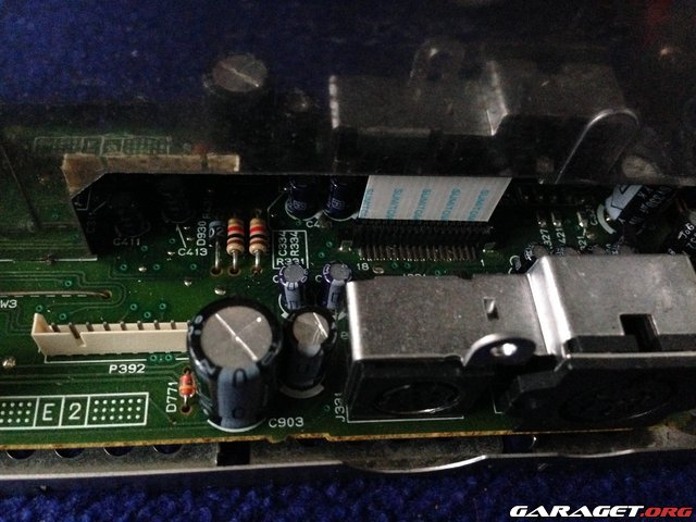

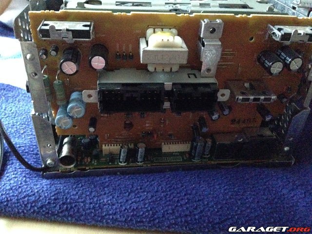

https://www1.garaget.org/gallery/images/115/114092/114092-1076c74c948f34768f270f238f133a08.jpg
Konstig sladd pålödd...

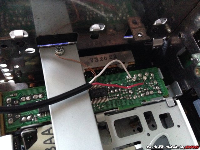

https://www1.garaget.org/gallery/images/115/114092/114092-3bfff8fb1ebca1c36783264bf0eddc9c.jpg
Rätt dryg "kontakt" att få i ordentligt.

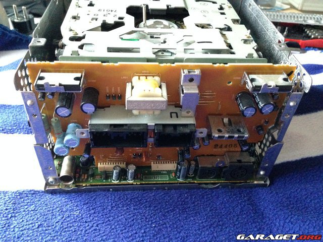

https://www1.garaget.org/gallery/images/115/114092/114092-1c2f7e92b6146c28eaf61efa4abe4aff.jpg
Kretskortet tillbaka där det ska vara. Sedan var det bara att skruva tillbaka kåporna!
Vad har jag nu gjort kan ju undras.
Här kommer svaret...
https://www1.garaget.org/gallery/images/115/114092/114092-ed29d29825aed790f517d8b4d3c336a7.jpg

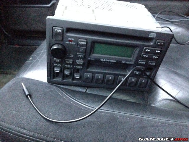

Givetvis var det en auxkabel som jag lödde in på kasettenheten! Mycket lätt fixat och ljudkvalitén blir bra mycket bättre än både fm-sändare och kasettadapter. Att man dessutom får originalutseendet tycker jag gör mycket smile

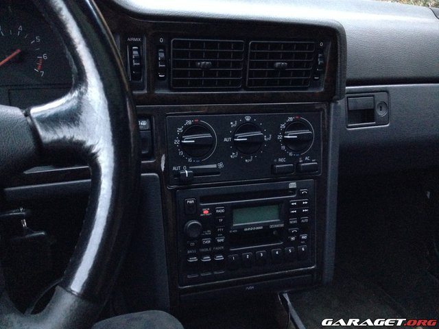

https://www1.garaget.org/gallery/images/115/114092/114092-2af9b10455544fed3b2d9650b792ba7b.jpg
Enligt mig ser det mycket bra ut när hela panelen är i samma färg! smile
https://www1.garaget.org/gallery/images/115/114092/114092-a5ab267b1ad260eba78809d1e11a885f.jpg
Min gamla stereo som var monterad innan jag fick tag i den "nya" stereon smile
Detta är tyvärr vad jag har att erbjuda på nu, men mer kommer framöver!
Trevlig kväll och helg på er! smile

haha fränt de där med auxkabeln tongue det måste du lära mej big_smile
Du är liv
2 763 Inlägg
2 november 2013
#128
Den är underbar kan jag lova! Det kan jag göra! smile
Volvo - For Life
Var inte svårt alls byggde in det i min frus bil också:).

hur gör man? den ena jordar man va? o de andra 2 löder man ihop med den där grejen som läser banden elr? smile

Det är kanonsmidigt! Vad har hon för mobil som hon använder till? smile
Stämmer bra henke! Den röda och den vita ska lödas på kretsarna på kretskortet till kasettenheten. De lösa trådarna ska jordas smile
Volvo - For Life
6 740 Inlägg
2 november 2013

fränt det ska jag prova nu på en gång med en gamel kassett radio tongue hur får man igång det sen? sätter man bara in en kassett utan band i så att den kopplar över till kassett-läge? big_smile
Precis! smile Testa på du! big_smile
jajjemän big_smile tackar
Sätter inte ens i ett band, trycker bara på kasset knappen wink
Det kanske räcker med det smile
Du kan ta bort hela kassetenheten så spar du lite vikt med wink
Åfan, det visste jag faktiskt inte smile
