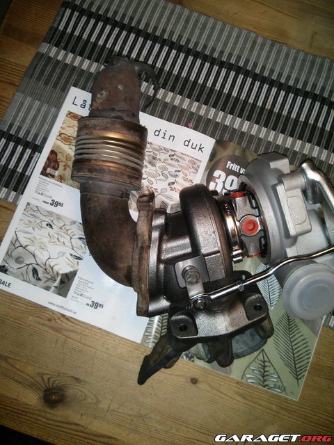

Turbon skall bytas. Har sett att Biltema tar 4000 :- för en ny turbo (Dock ej Mitsu som tillverkare, ska tydligen vara wa-line), vet inte hur kvalitén är på den men eftersom att man får garanti så lär det inte vara något problem. Det är dessutom ett 16T agg.
Hittade även nyrenoverad turbo från KL racing (3895 :-), även det 16T, men vet ej hur KL Racing har med garanti.
Sen har även båda vinklat utblås, och jag har rakt utblås så ny downpipe måste byggas alternativt att man hittar en på skroten gjord för vinklat utblås.

Är inte säker men dom med vinklat utblås är väl från 850 R med 16t agg? Svårt å hitta en skrotad R kanske, svetsa 3" när du ändå håller på! smile

Var ut till Malsta bildemontering igår och spanade efter en bil med turbo för att plocka en downpipe. Hittade en krockad V70 2,5T -00 med vinklat avgashus samt labyrinttätning. Iom. att jag hade läst att flänsen ser likadan ut till både 6:ans och 7:ans avgashus så blev det ett besök på biltema lite senare för att kolla vad för typ av tätning deras turbo har (Står endast vinklat utblås på deras sida). För er som undrar så är det labyrinttätning och eftersom att måtten stämde köpte jag en sån.
Åkte tillbaka till skroten idag när det var ljust och började skruva loss downpipen från V70'n och då visade det sig att katten redan var avplockad och röret var skuret strax nedanför flexen, men det gör inte mig någonting då det ändå var tänkt att skarvas nedanför flexen till min nuvarande downpipe. Skruvade loss och blev riktigt glad när flänsen stämde överens med mallen från turbons utblås.
Kort sagt, för 100 kr fick jag downpipe med rätt fläns (Kostar ca 3-400 kr), kort flex (Kostar ca 300 kr),rätt vinkel på böjen samt diverse rörbitar. Tycker att det var helt okej big_smile
https://www1.garaget.org/gallery/images/195/194518/194518-f43984e045ace973be62781044c22192.jpg
Ska ut och mäta vart man ska kapa gamla röret nu, adios!
