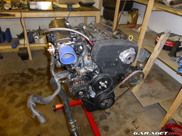

motorn ur
https://www1.garaget.org/gallery/images/199/198524/198524-365f23d1f07bae226e3fa7e944ae77ec.jpg

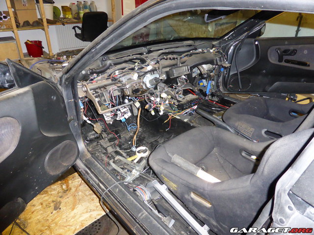

riva ur instrumentbräda. kanska mycket pill men tillslut var den ute!
https://www1.garaget.org/gallery/images/199/198524/198524-043947caf5afe889b20fb8697f256fb6.jpg

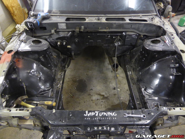

sen rensa ur motorrummet på allt förrutom gaswire? haha:)
https://www1.garaget.org/gallery/images/199/198524/198524-8e90a80948703ab10b055278629dff66.jpg

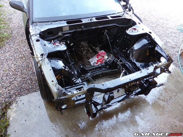

passade på att avfetta och tvätta ordentligt.
https://www1.garaget.org/gallery/images/199/198524/198524-578546ac67a39702f0dbe2b6a3c12251.jpg
https://www1.garaget.org/gallery/images/199/198524/198524-e815b1553a142953d93721ea0fe9e9eb.jpg

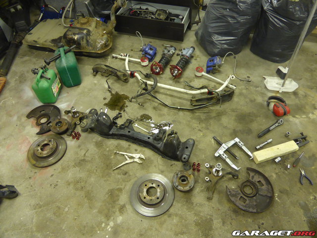

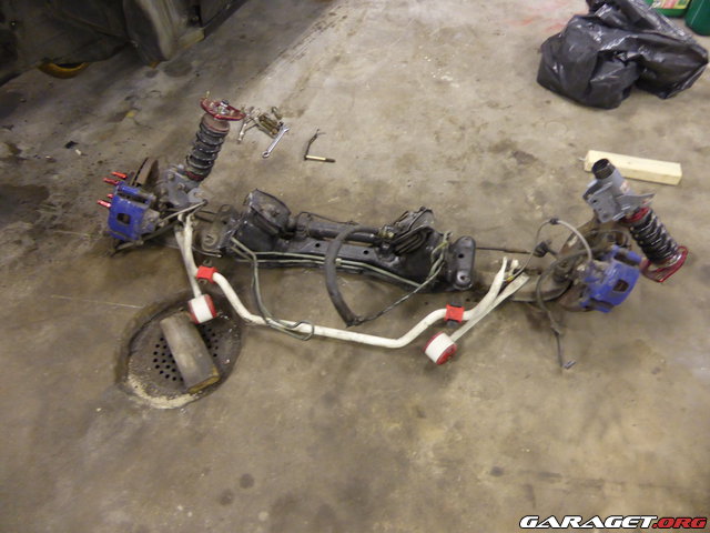

sen i bara förbifarten åkte även framvagn ner. riktiga skitbultar dom satt med så fick kapa av skiten=/ men ner kom den!
https://www1.garaget.org/gallery/images/199/198524/198524-0f6eb902a83e939604fadd690eebf270.jpg
https://www1.garaget.org/gallery/images/199/198524/198524-4d0b607e56054a9b2f0e8d024b02aca4.jpg
isär skruvad å redo för blästring.
https://www1.garaget.org/gallery/images/199/198524/198524-1878ba9c1834b4e549bfa7b1780097d0.jpg

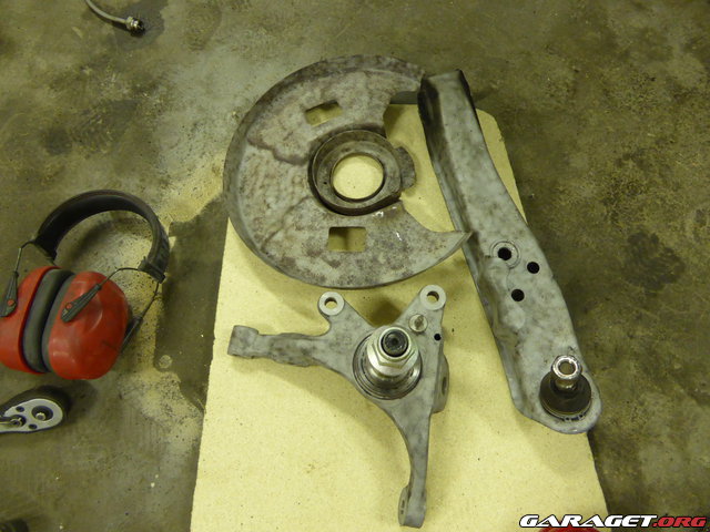

började även blästra lite framvagnsdelar.
https://www1.garaget.org/gallery/images/199/198524/198524-5846305227f2bb379bba0135cadf2ec1.jpg

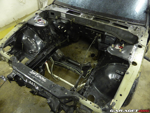

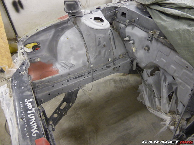

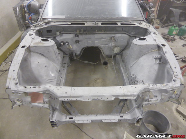

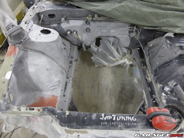

nu har halva motorrummet blästrats och fortsättningen följer imöra.
bildbevis;)
https://www1.garaget.org/gallery/images/199/198524/198524-16f0446e781fa02732b59b643dbdb606.jpg
https://www1.garaget.org/gallery/images/199/198524/198524-01985d91b6be42c77afb8c04e8a5b207.jpg
ska på epoxygrund som jag fått hem sen innan det är dags att ta tag i underredet också.
ska även tilläggas att batteri plåten är numera borta och kapade ut å la igen med plåt=)

nu inkommen från garaget! nu får motorrummet ta å vara färdigblästrat! bara en fråga, varför i H*LVETE målade jag i motorrummet med hammarlack för 2 år sedan? ett rent h*lvete att blästra bort! hammarlack är ju lite gummiliknande så de tar en evighet. tror jag hållt på ca 5 tim effektiv blästring, sedan lika många timmar sopa upp å sila sanden igen! men hoppas det går lättare i hjulhusen iaf smile
https://www1.garaget.org/gallery/images/199/198524/198524-2383a48b3505f529a746460c64160678.jpg

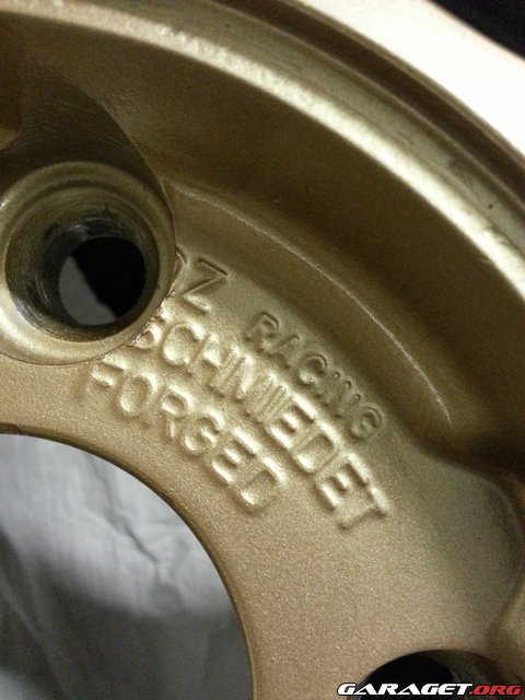

tänkte bjuda på lite bilder från när jag renoverade fälgarne också=)

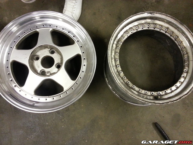

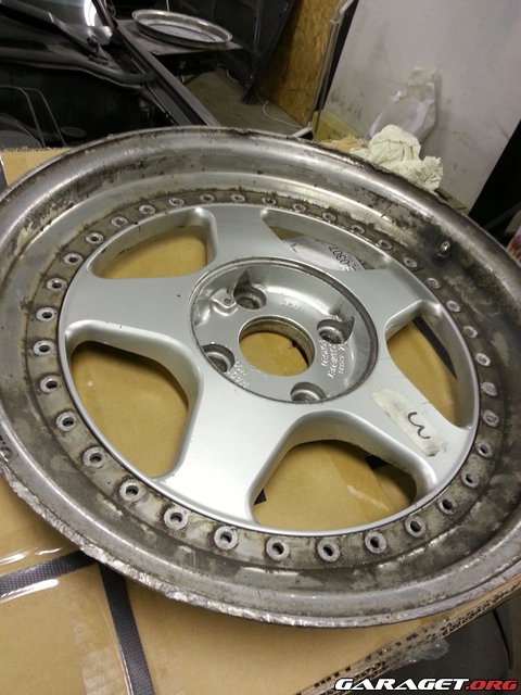

här är en förebild på en av stackarna..
https://www1.garaget.org/gallery/images/199/198524/198524-023f6cdd23d522ee3c6baccab6e0e413.jpg
slipat och polerat en ytterbana.
https://www1.garaget.org/gallery/images/199/198524/198524-291da3282db53d130daf120aa4f0e42c.jpg

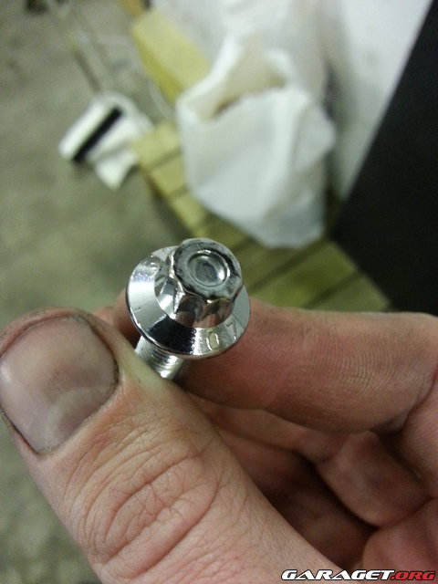

polerat upp alla 140! bultar=)
https://www1.garaget.org/gallery/images/199/198524/198524-7f2fd85b49c01589db6a5921d5026cb5.jpg

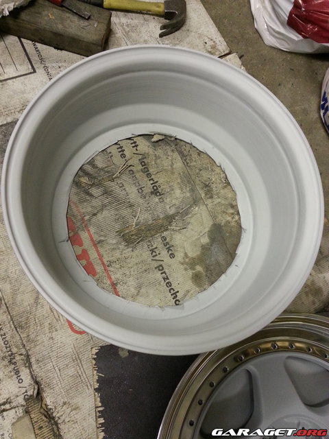

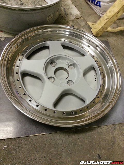

polerat enytterbana till, slipat centrum och lagt grund.
https://www1.garaget.org/gallery/images/199/198524/198524-849c9c3c9262b2ba46c20c36aee16f96.jpg
slipat, sprutspacklat och slipat igen sedan grund på en tunna.
https://www1.garaget.org/gallery/images/199/198524/198524-7584334155e7075149a98b52e559e4a6.jpg

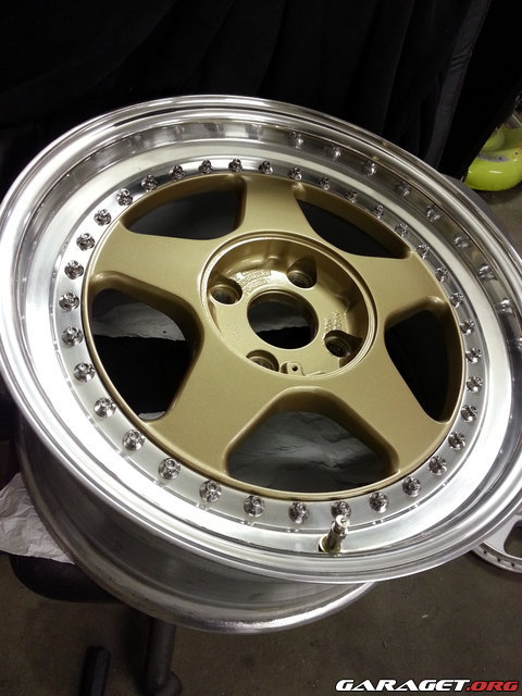

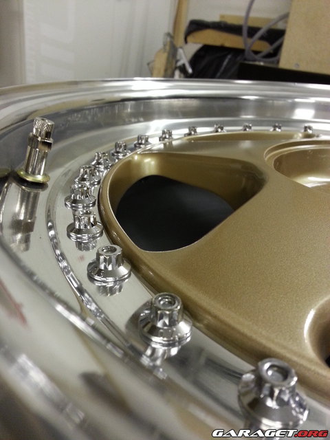

sen har vi några bilder på första färdiga fälgen, ihopskruvad, tätad och momentdragen.
ska tilläggas att jag fick ta hem nya ventiler från england för de skulle vara specialdimension såklart:P
https://www1.garaget.org/gallery/images/199/198524/198524-95e0e893e0a9d7fe527e49a8922cf9a3.jpg
https://www1.garaget.org/gallery/images/199/198524/198524-cef12c91b7a22bf9832238282c8d30ce.jpg
https://www1.garaget.org/gallery/images/199/198524/198524-916317d25b6565591b40b895c73087c8.jpg
