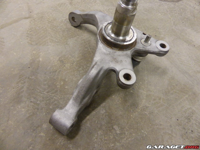

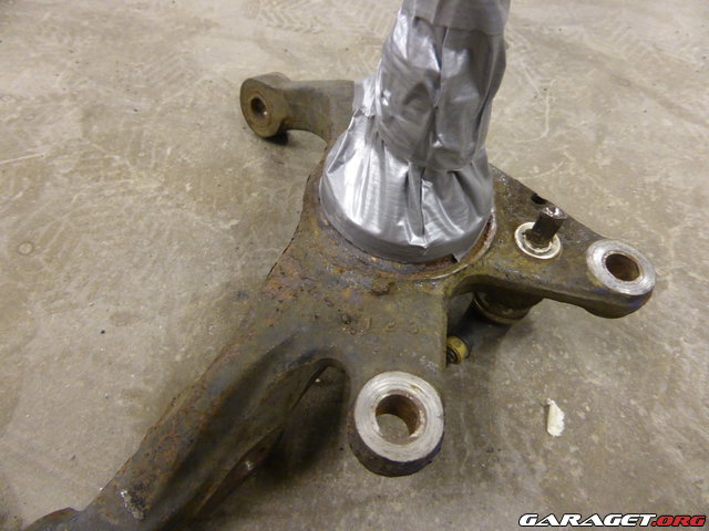

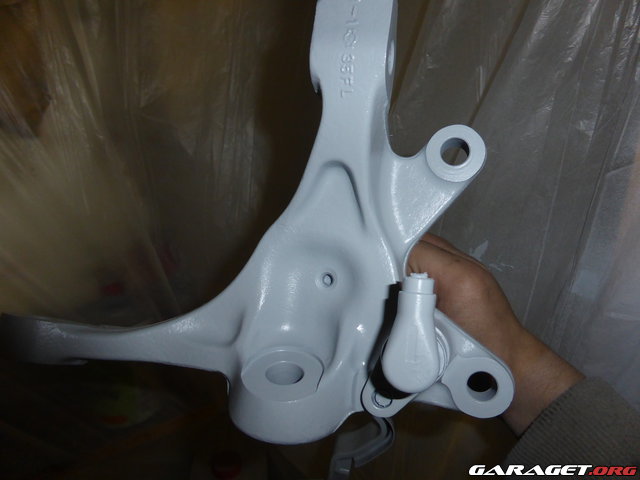

en före och efterbild på ena spindeln!
https://www1.garaget.org/gallery/images/199/198524/198524-539ad6fb6f875909e774524df8c61a04.jpg
https://www1.garaget.org/gallery/images/199/198524/198524-1fee143889d5bea5323a6db8a40c1310.jpg
Det tar sej med delar som sagt. kul när man får börja måla lite smile
https://www1.garaget.org/gallery/images/199/198524/198524-ab66129cea975f251ec6d2c63852fe9a.jpg

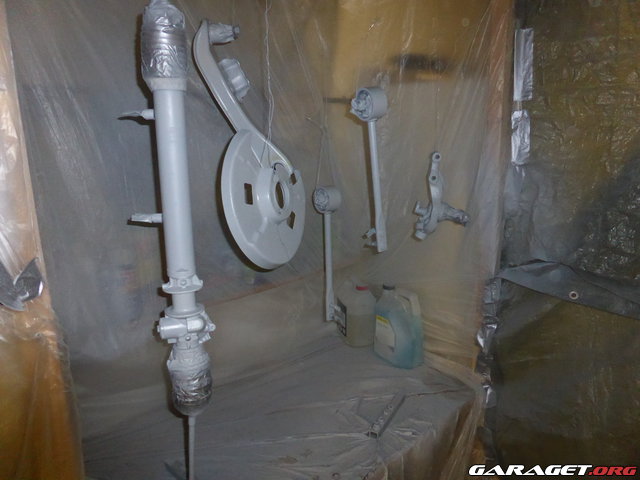

har börjat epoxygrunda alla framvagnsdelar nu. blir riktigt rart!
kör med denna färgen
https://www1.garaget.org/gallery/images/199/198524/198524-22bc468b66d556eaf39d1670737e396f.jpg
Let's spray some shit!cool
https://www1.garaget.org/gallery/images/199/198524/198524-c7c81fece41edf796040a4442ac30c0e.jpg

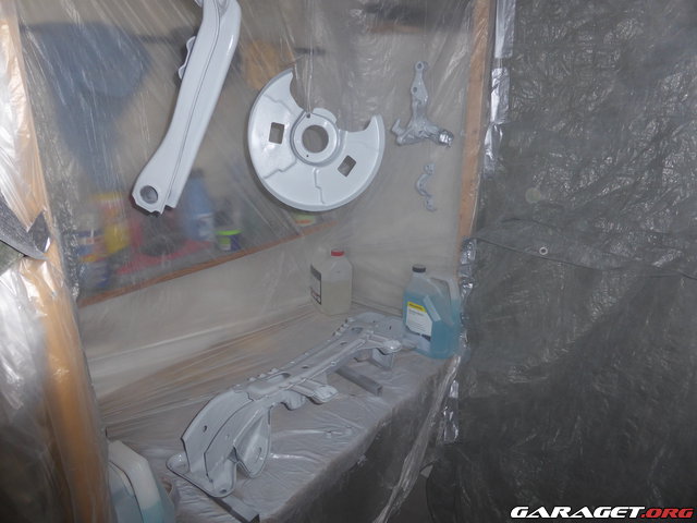

här är dom första delarna lackade i mitt avancerade lackbås lol
https://www1.garaget.org/gallery/images/199/198524/198524-8a4d65cfb0e4d3f7e47c997f1cdcc43a.jpg

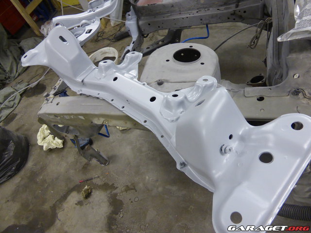

resultatet blev fantastiskt. verkar vara riktigt slitstarkt!
https://www1.garaget.org/gallery/images/199/198524/198524-07ba51af6eaea78989116bb35bb4862e.jpg
https://www1.garaget.org/gallery/images/199/198524/198524-47c0822581dc54e0e58a9180c4a6797d.jpg
https://www1.garaget.org/gallery/images/199/198524/198524-20dfd6c24f2990f20fd3834e698e0cbe.jpg
och nästa laddning igång smile
https://www1.garaget.org/gallery/images/199/198524/198524-a549deaf4330fb1468162a73bce6bd3a.jpg
så ser det ut just nu=)

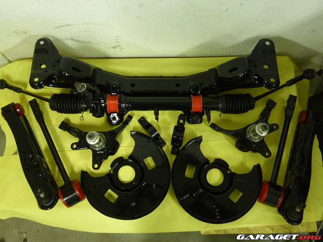

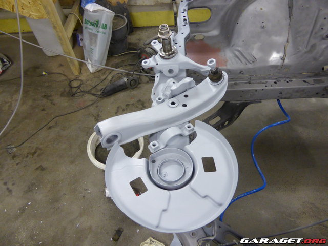

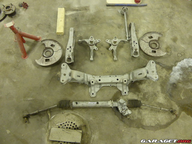

dags för en mini update. har lackat alla delar till framvagnen nu svart å klarlack på det.
blev riktigt bra tycker jag=) fått på dom sista polyuretan bussningarna med.
körde även blackshine på damaskerna:D får väl se hur länge det sitter kvar.

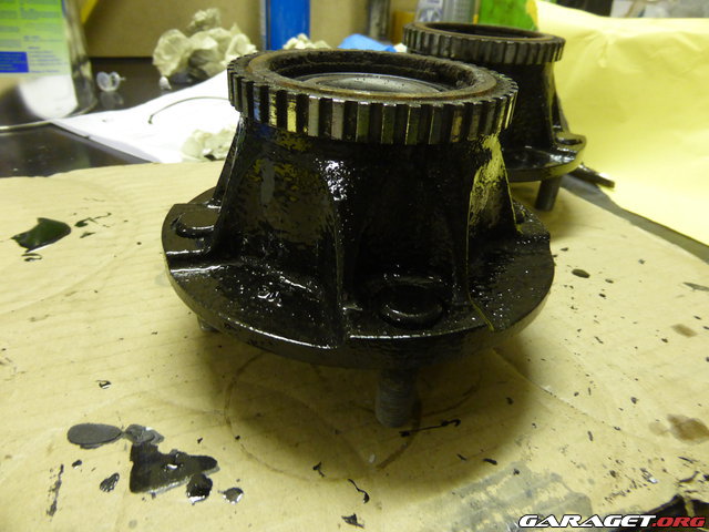

blev lite klassisk hammarlack på naven också.
https://www1.garaget.org/gallery/images/199/198524/198524-5d2bea7b4232198ec999cf9d0a224a5c.jpg

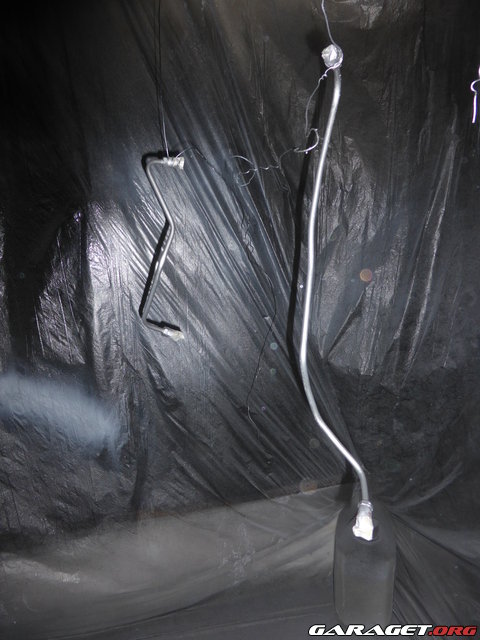

sen håller jag på att fräscha till lite småsaker också. här är ett par servoledningar som fått smaka på blästern och sedan lite lack.
https://www1.garaget.org/gallery/images/199/198524/198524-7be31d5b7f129ed4f1aafe62ca266a31.jpg
det är de som hänt nu iaf. mycket torktider att vänta på hehe:)

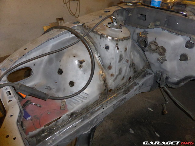

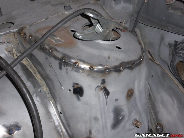

lite småsvetsning och igenläggning av div hål
https://www1.garaget.org/gallery/images/199/198524/198524-322dd31a03a97e961ef8a90422861fd8.jpg
https://www1.garaget.org/gallery/images/199/198524/198524-035110a7fb4738bdff7675591a9c3c94.jpg
ska bara fixa det allra sista och göra rent så kan man blåsa på epoxy sedan!

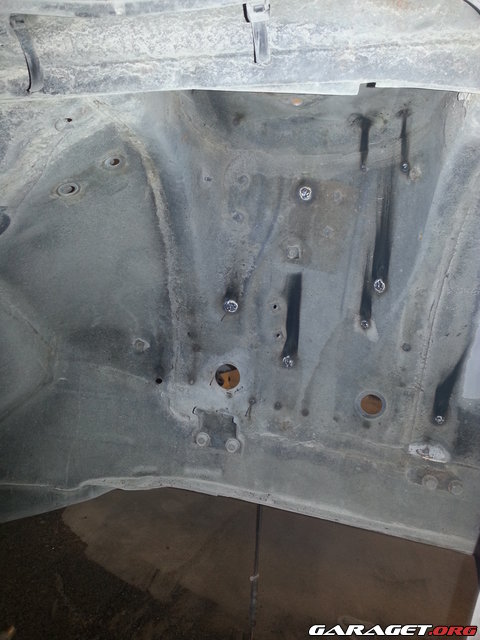

ena hjulhuset är färdiggrundat.

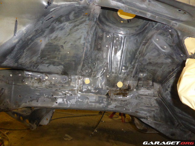

tyvärr hittade jag mycket rostfläckar under underredsmassan=/ så de var bara punktblästra och måla på rostätare.
tråkigt som fasen men måste ju göras!
körde med propanbrännare och roterande stålborste för att få bort massan. funkade ganska bra måste jag säga!
såhär såg det ut när jag började.
https://www1.garaget.org/gallery/images/199/198524/198524-e998c83d471bc60150bcd1c7e47b75d1.jpg
renskrapat och tvättat med silicone remover.
https://www1.garaget.org/gallery/images/199/198524/198524-2fb7741460ea14c2e6af0ef2546218d1.jpg

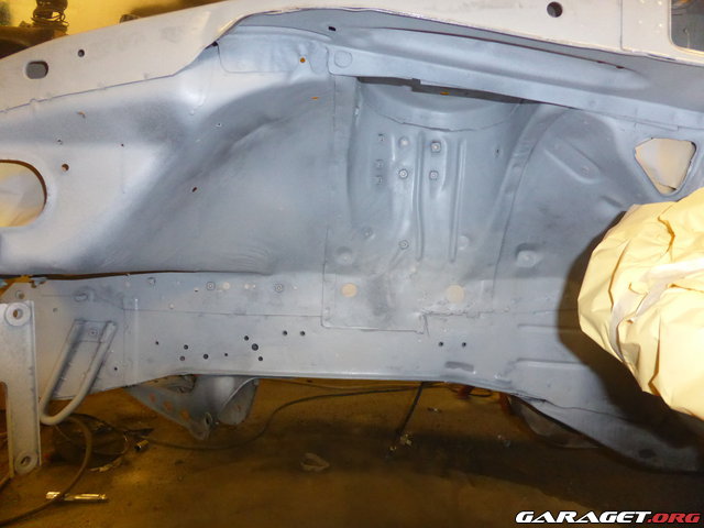

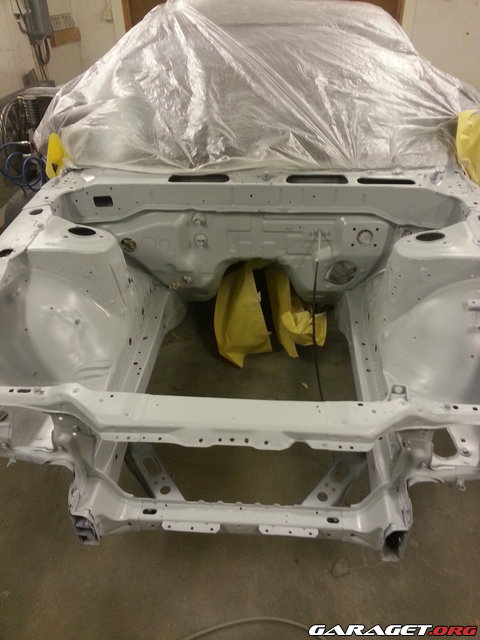

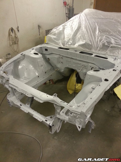

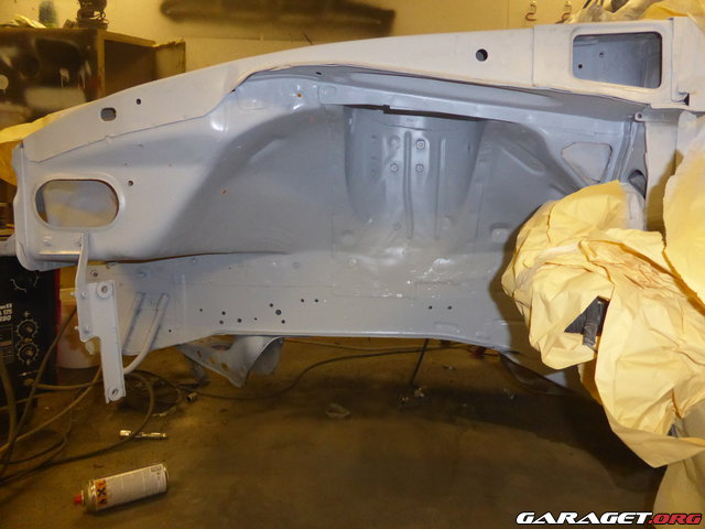

blev lite rastlös såhär på kvällen så sprang ut i garran och fixade lite=)
nu är motorrummet grundat också! underbart.
https://www1.garaget.org/gallery/images/199/198524/198524-4d95e12ef741b3bbfed3be81e7d44893.jpg
https://www1.garaget.org/gallery/images/199/198524/198524-a402734795fa7c81d63e3d7670656a1d.jpg
skönt att inte ha det plåtrent längre=)
