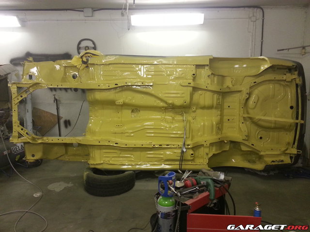

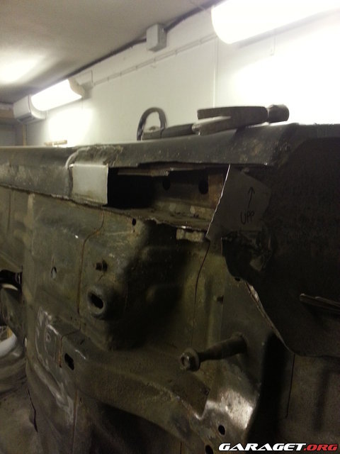

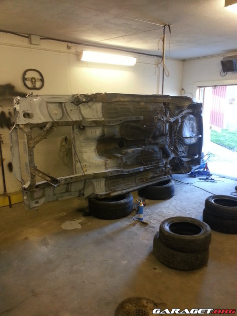

bakvagnen revs ner och bilen åke upp på sidan för lite underredsjobb.
https://www1.garaget.org/gallery/images/199/198524/198524-abe8bd4324fe9b261ae8b2c30953239d.jpg

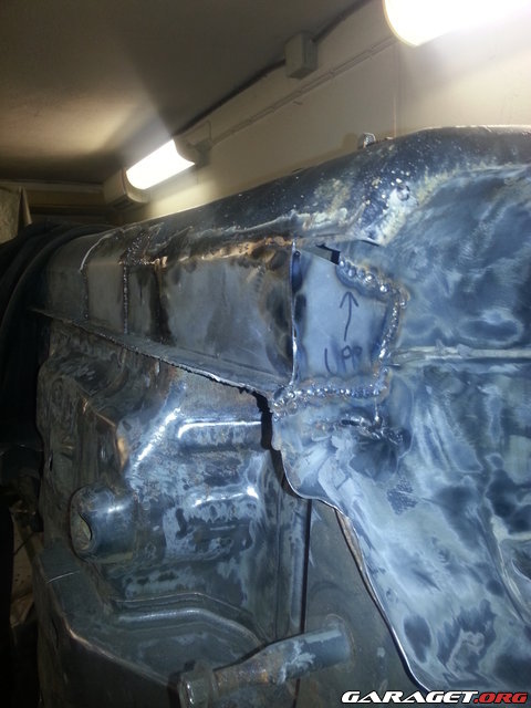

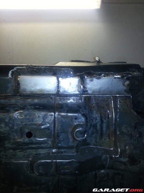

ta bort all underredsmassa och rost hittades:( men de va bara bita ihop å träna lite med svetsen så löste det sej!
https://www1.garaget.org/gallery/images/199/198524/198524-da6572c267b004a317febc9c0ef477b9.jpg
ingen svetskung men vafan;) slipade ner och spacklade så syndes de inte hehe!

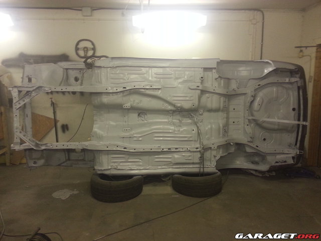

rengjorde sedan hela underredet med silicone remover och drog på epoxygrund och karosserikitt på de.
https://www1.garaget.org/gallery/images/199/198524/198524-fe0d923ada739f6eb7bdcf0a4dd1203a.jpg

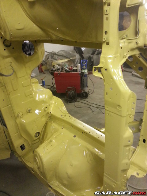

slutligen idag så åkte lacken på. detta är färgen som hela bilen kommer lackas i. är blankt nu men när det torkar kommer det bli matt. tror de kan bli fränt=)
https://www1.garaget.org/gallery/images/199/198524/198524-dc66ec29f6251bb691682fee001c79b7.jpg
https://www1.garaget.org/gallery/images/199/198524/198524-061c3470bbb48aec4c6d36da41a1d60a.jpg
https://www1.garaget.org/gallery/images/199/198524/198524-8511c35581c4354db5989a86250c90d2.jpg
tack för mej och imorn blir de matt klarlack på!

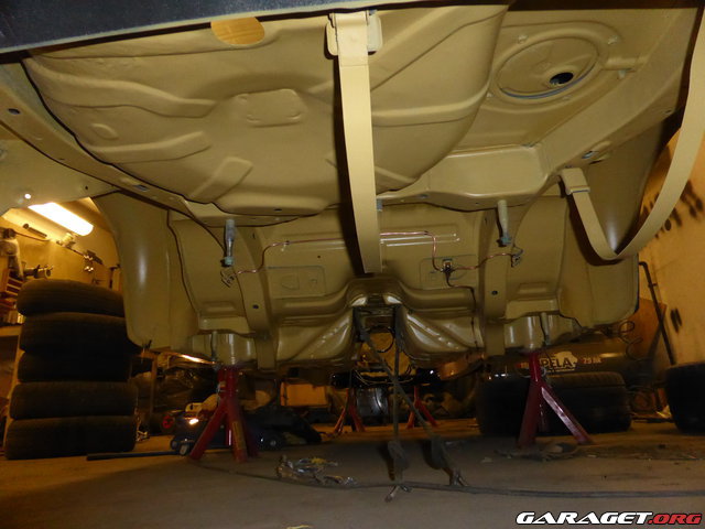

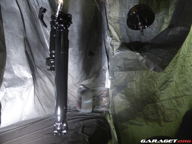

liten update igen då!
blästrade å slipade kardan, stödlager fäste, bromsslangsfäste och bromsservon och la på epoxy och lack.
https://www1.garaget.org/gallery/images/199/198524/198524-1ceff1920c89e5d20fdd7f5bfff17095.jpg
fräshade till oken också i förbifarten:P
https://www1.garaget.org/gallery/images/199/198524/198524-2280b504d82cc553524b35e950f05a69.jpg

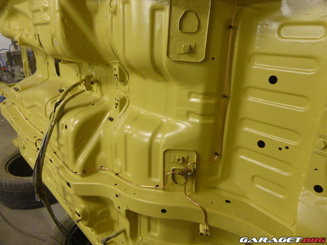

slutligen så drog jag nya bromsledningar till bakbromsarna
https://www1.garaget.org/gallery/images/199/198524/198524-d32ced5ba91158b128b3077474ae14f8.jpg
det är de som hänt nu i dagarna smile

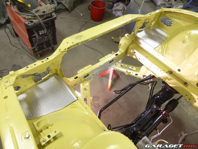

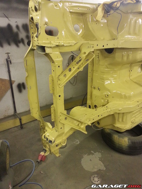

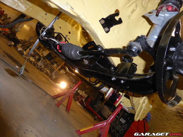

liten uppdatering igen då!

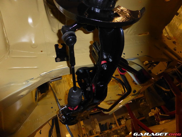

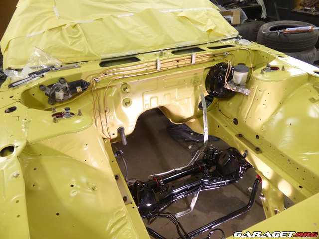

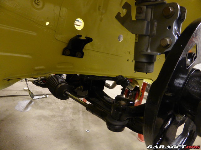

Bilen sitter nu på pallbockar igen och underredet är klart:)
har monterat tillbaka bromsservo, kopplingscylinder, torkarmotor och framvagnen.
låter bilderna tala!
https://www1.garaget.org/gallery/images/199/198524/198524-0e6dc2e44288441040589556f797b1a1.jpg
https://www1.garaget.org/gallery/images/199/198524/198524-ac414b363c6c265f899e6b16779306c8.jpg
https://www1.garaget.org/gallery/images/199/198524/198524-b42c10bf9cf1f79c3b021c5b378c9340.jpg
https://www1.garaget.org/gallery/images/199/198524/198524-5fcd3b592df835254f0ac73383346e20.jpg

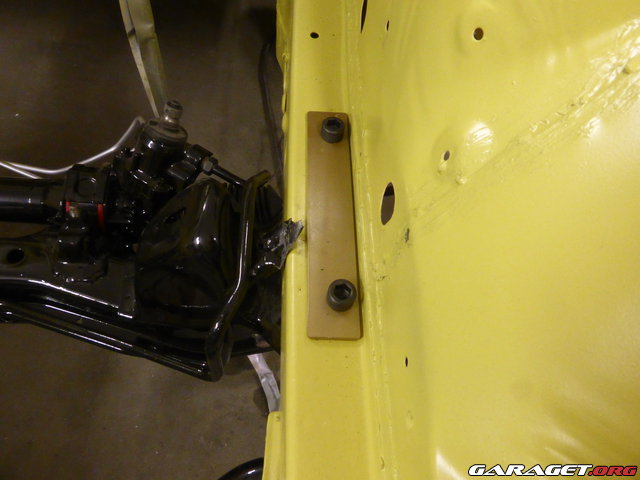

gjorde nya plåtar till framvagnsupphägningen och passade på att köpa 12,9 bultar att sätta dit den med=)
https://www1.garaget.org/gallery/images/199/198524/198524-2987a6f7b4b367b2150149e9037aeee3.jpg

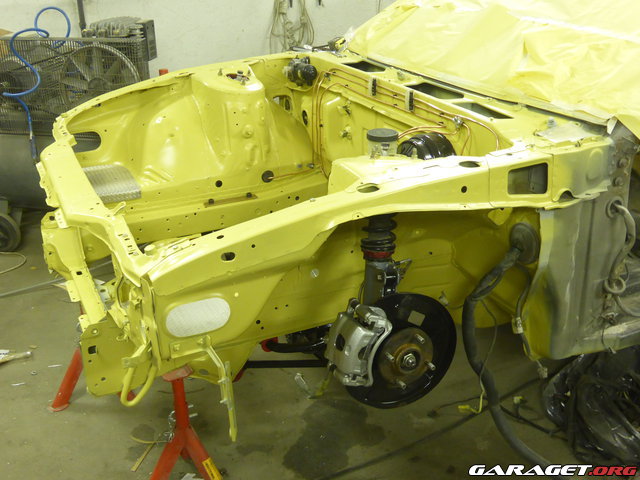

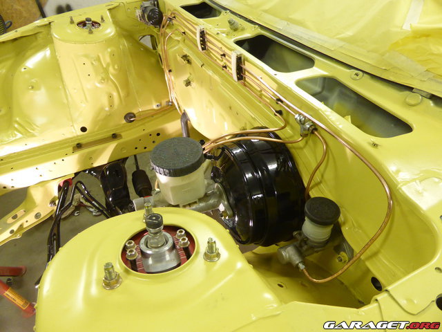

Update!

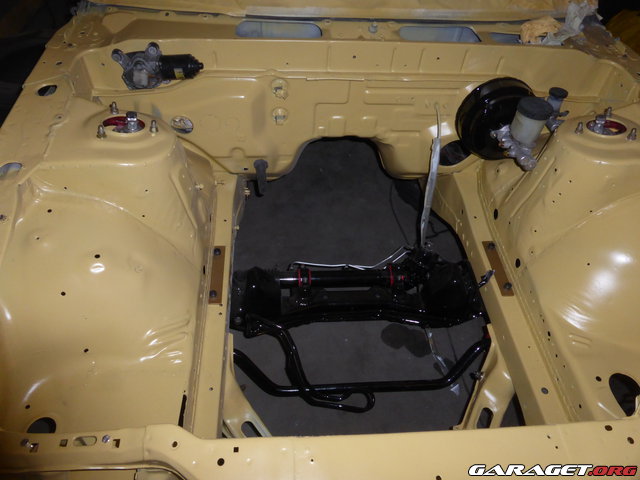

framvagnen är nu helt klar och bromssystemet samt ny ledning till kopplings cylindern smile
kapade även till 2 durkplåtar och monterade.

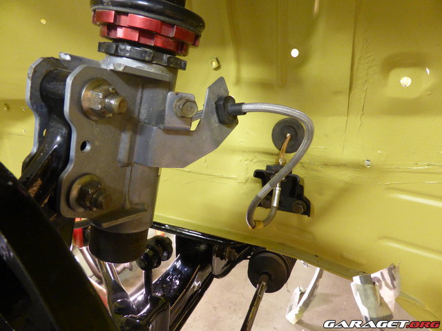

stålomspunna bromsslangar
https://www1.garaget.org/gallery/images/199/198524/198524-c0e43320defa2e9897767113f19cd500.jpg

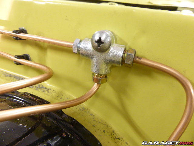

eftersom abs:en är bortplockad så fick jag köpa ett 3-vägskors å dra ut till frambromsarna.
https://www1.garaget.org/gallery/images/199/198524/198524-c844644f1bff57df7e571e6f1b3a8d58.jpg
https://www1.garaget.org/gallery/images/199/198524/198524-6cbc91701da9097233cc9ced96a6a92a.jpg
https://www1.garaget.org/gallery/images/199/198524/198524-896fcb40f705ee6d5f4e1b7bf942d150.jpg
Helhetsbild för nu!
https://www1.garaget.org/gallery/images/199/198524/198524-60ae852320cdf315fd2e0f8ccbe04c1a.jpg
https://www1.garaget.org/gallery/images/199/198524/198524-e11ddf61c85310ea7bdc290d7a4c77cb.jpg

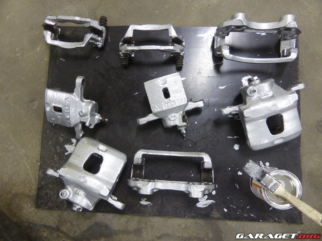

har blästrat och lackat nästan alla bakvagnsdelar nu också, saknas bara klarlack.
efter de så är det bara tank å diff som skall fräschas till innan den kan komma ner på hjul igen:)
