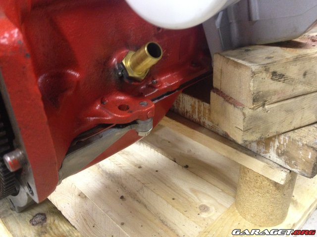

Funderar lite på vad det är för kammar du ska köra med o vart man får tag i dom eller ska du slipa om orginalarna?  Samt skulle jag gärna vilja se hur oljereturen är byggd på bilen, ska bygga 16v turbo i vinter och är första gången jag grejar med just oljereturen! smile

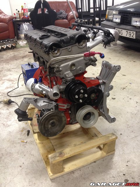

K-skapet kammar har du på kl racing det mesta köpt där och på l-m-r till bilen oljereturen har jag ju org i blocket efter som det är en b230 fk "turbomotor" sen i det hålet får du mäta inner måttet och hur grov slang du ska ha från turbon och åka till nån hydral firma eller om du vill ha an har du ett alternativ här

nya ventilfjädrarna i och tätningar inslipade ventiler ja you name it

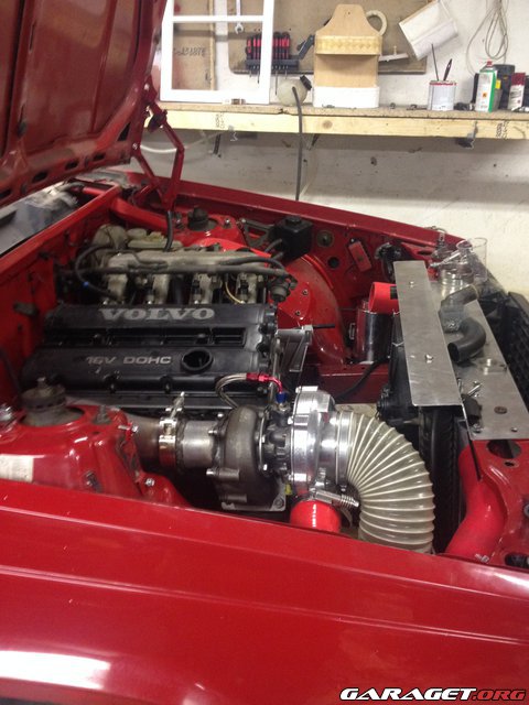

https://www1.garaget.org/gallery/images/163/162042/162042-69255a8fd1f8e0f8f247474176cb9eb9.jpg
lite provmontering:)

Kammarna kan du lika gärna köra standard, flödar väldigt bra ändå. Går att plocka ut bra mycket innan det börjar bli den bromsande delen smile

zepps :ja men vill ha laddtrycket så tidigt som möjligt vilket kammarna skulle hjälpa till med

Mjaa, fast med den där turbon borde du ha full kastrull vid ca 3500-4000 kanske tidigare smile

Körde denna setupen du har nu! och det skjuter på ganska bra med 1.5 ladd smile

oljereturen fixad:)
