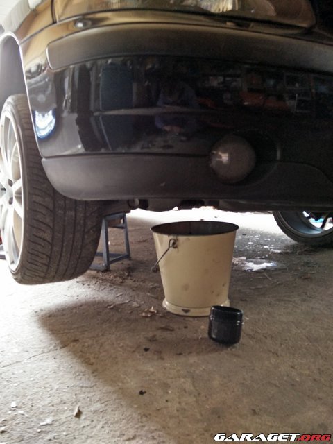

Oljan byttes och ett nytt filter hittade dit:
https://www1.garaget.org/gallery/images/195/194896/194896-4e8a33ea9586f313e6b1380d52810243.jpg
https://www1.garaget.org/gallery/images/195/194896/194896-a2865ea4116f115b6b9a3cf1cc948477_large.jpg
