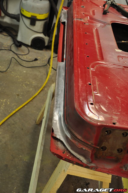

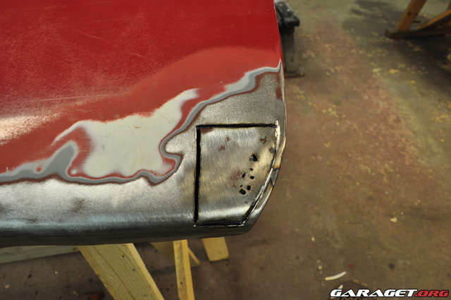

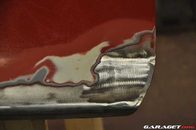

All rost bortskuren
https://www1.garaget.org/gallery/images/107/106265/106265-2efc3bded4135bc1f02e46560651fca7.jpg
Ny frisk plåt big_smile
https://www1.garaget.org/gallery/images/107/106265/106265-29829209cd0825a0d5c048defffc449b.jpg

Även framsidan av dörren har naturen börjat ta tillbaka yikes
https://www1.garaget.org/gallery/images/107/106265/106265-7a13c0c18678584aa4971b2d03c5031b.jpg

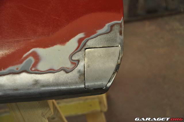

Lite ny plåt.....
https://www1.garaget.org/gallery/images/107/106265/106265-6a102b06dd7e31bc077690c702185d59.jpg
o svets på det..smile
https://www1.garaget.org/gallery/images/107/106265/106265-654f4881d5fc0d62c404638de88e93f1.jpg

att man inte kan vara så nogrannt duktig som du! :'(
195 Inlägg
20 november 2013
Vilka fina svetsar!!  Proffsigt!

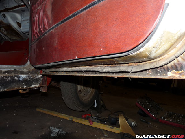

Jag har rostlagat hela min amazonkombi själv. Men dörrar USCH. det är ingen rolig rost. Mina dörrar är kärnfriska i botten. Men dom har gått i kanterna vid skärmen och bakskärmen

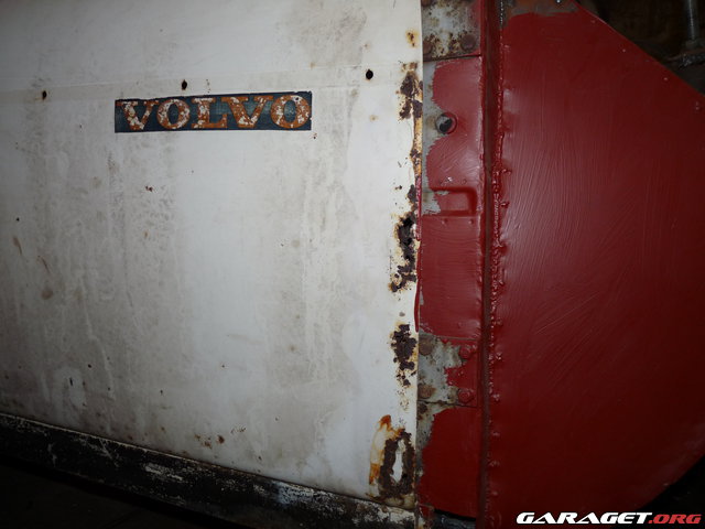

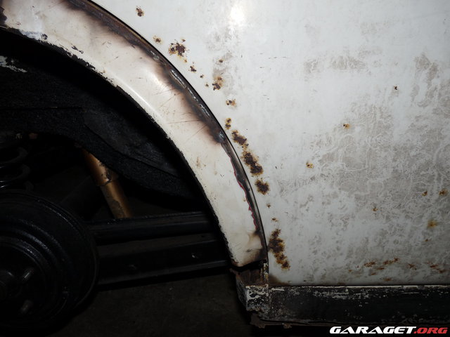

Vart ute o fotade Mamazonen som du ser på bilderna så har dörrarna gått på sidorna inte botten haha.
Säg till om jag ska ta bort bilderna !
https://www1.garaget.org/gallery/images/182/181258/181258-741bbe7b2909b2237bbebb68f4f687a1.jpg
https://www1.garaget.org/gallery/images/182/181258/181258-7d342e08f11e649afa289c46191c0b49.jpg
https://www1.garaget.org/gallery/images/182/181258/181258-3ff56faa19c751d6b9d7f94fa3ee5b77.jpg
Gamla Volvo bilar är livet
584 Inlägg
20 november 2013
Oj då. Där var en hel del att bita iyikes. Kanske det finns bättre beg. att få tag i. Men om du skall laga dem så är det lättast att plocka av dem. Lycka till smile

21 november 2013
Verkligen fina svetsar. Kör du med enbart gas, fogarna ser täta ut och plåten helt rak på dörrarna.
584 Inlägg
21 november 2013
Tackar smile. Jag punktsvetsar med MIG svets och kyler med tryckluft för att plåten inte skall slå sig. Sedan slipas svetsarna med en "flapdisc" K40. Blir en mycket jämnare yta än slipskiva.

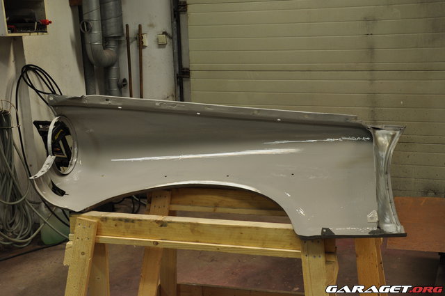

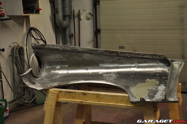

Då var framskärmarna blästrade på insidan big_smile
https://www1.garaget.org/gallery/images/107/106265/106265-2d45f6830a2738c88e0546f4f57a9127.jpg
Lite primer på det....
https://www1.garaget.org/gallery/images/107/106265/106265-372eeeea33136bf64a5e36afaeee67b3.jpg
och sen Volvo 46 cool
https://www1.garaget.org/gallery/images/107/106265/106265-929bf2c69dab3d2e0fb069f773facf98.jpg
