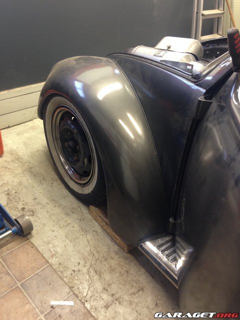

Den blev mkt lägre, samt att däcken som längre ut. så det går inte att svänga med däcken som sitter på, får se om det blir någon skillnad när dom nya fälgarna och däcken kommer hem..
Annars måste jag försöka få negativ camber och/eller valsa skärmarna lite

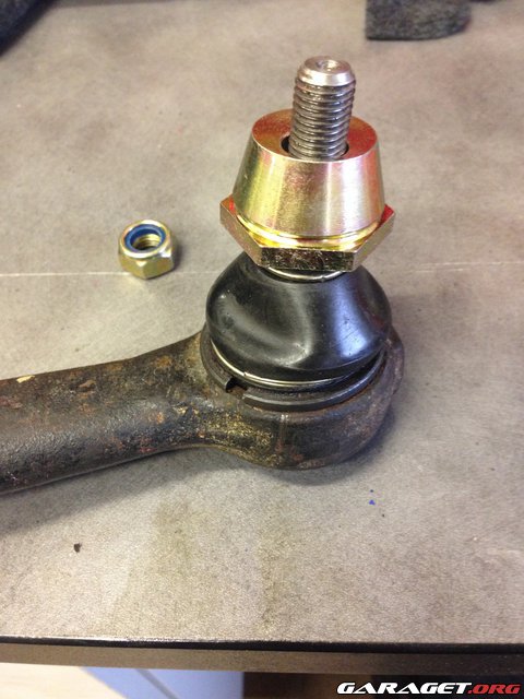

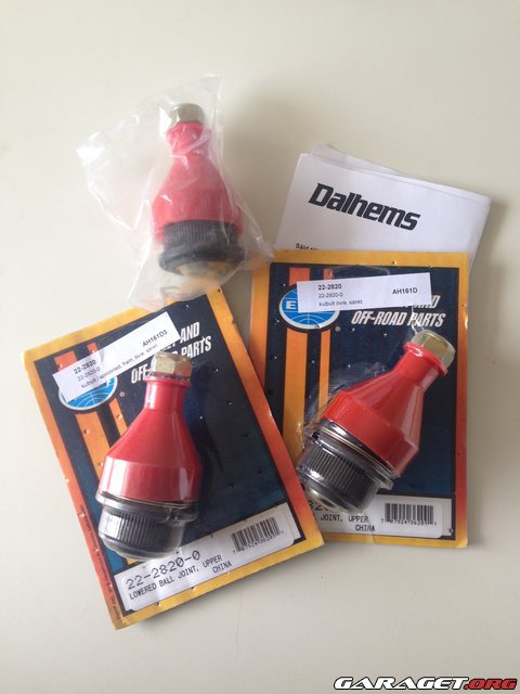

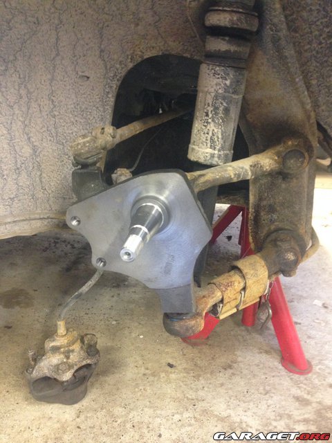

Alltid härligt att få hem paket, idag kom spindellederna, så snart kommer framvagnen vara perfekt wink
Måste ge cred till Dalhems, Riktigt bra service och snabb frakt. Beställde igår, fick det i brevlådan idag.

Är syftet att du ska få mer camber med de nya spindellederna? smile

Nae, byter bara för att jag tyckte att dom som satt där var lite glapp smile

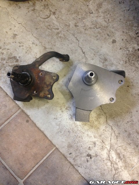

Då var spindellederna äntligen på plats, Fyfan vilket meck att få ut dom gamla, satt som berget. runt 11ton krävdes innan den ville ut smile
Ny spindelled och camberjustering
https://www1.garaget.org/gallery/images/18/17959/17959-472e7234135e7f7f1d0f18d36405f7db.jpg

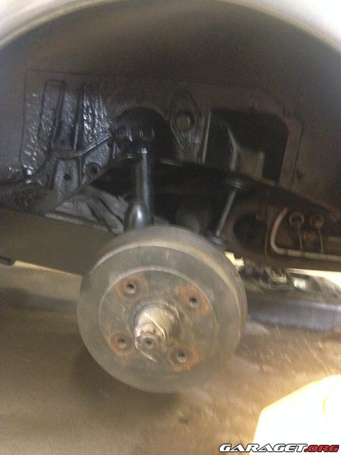

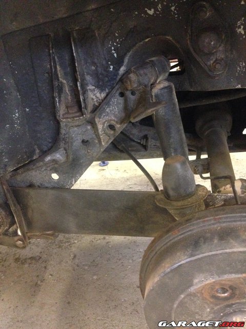

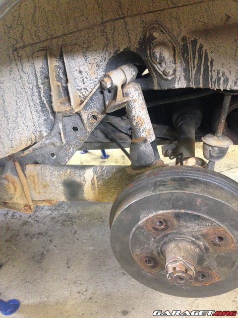

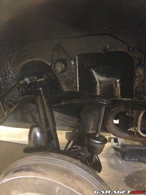

När bilen ändå står på pallbockar i väntan på nya däck så kan man passa på att slipa och rostskydda hjulhusen smile
Nästa steg blir att ta hela underredet.
Före slipning
https://www1.garaget.org/gallery/images/18/17959/17959-1aeb06d91849e925578064122bf6dbc0.jpg
Efter lite slipning
https://www1.garaget.org/gallery/images/18/17959/17959-e9fe61bc8926e65e6d31e0afee9e3c13.jpg
Efter mer slipning och rostskydd smile
https://www1.garaget.org/gallery/images/18/17959/17959-0ff65cb0f7d14b21febf56f5eab5fac2.jpg
https://www1.garaget.org/gallery/images/18/17959/17959-0b3be6a925f438062e07f0dd2fc1b88d.jpg

Mitt tipps är att GENAST byta damaskerna på dina spindelleder till några av bättre kvalitet .... jag körde mina precis likadana i 40 mil innan BÅDA var helt sönderspruckna ... sad Hade oxå ett helvete o få ur lederna på min , inte så att man blir dundersugen på att göra det igen.
hade jag valt igen hade jag INTE valt att montera Empi´s grejor .....

Jasså.. ja det lät ju mindre bra. Får antingen byta eller köra och se hur länge dom håller ;D man tycker ju att dom ska hålla rätt länge. Men tack för tipset, ska hålla ett extra öga på dom

Ja själva lederna är det inge fel på men damaskerna är av rent jävla kinesium. ren dynga. jag ska byta damaskerna på mina orkar int köpa nya leder o pressa i.

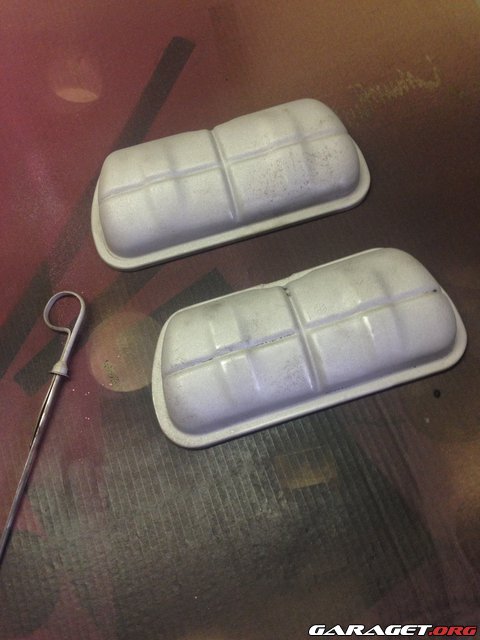

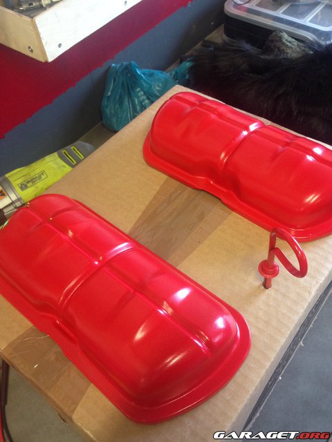

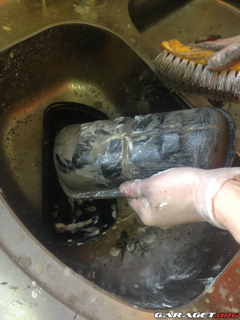

Skulle byta ventilkåpspackningar. Och tyckte då att jag kunde ta och fräscha upp kåporna när man ändå hade dom lösa smile
https://www1.garaget.org/gallery/images/18/17959/17959-d3ec8f94876d369a04ade0dde9f44a7a.jpg
Blästrade
https://www1.garaget.org/gallery/images/18/17959/17959-faba4ba359fc111e0d191015e7bb1055.jpg
Lackade
https://www1.garaget.org/gallery/images/18/17959/17959-b5d8c3f8b68ed5e26701384f933d1b39.jpg
Och på plats big_smile
https://www1.garaget.org/gallery/images/18/17959/17959-6fc192918e5423ca8c9ecca1b50a5f51.jpg

Har du inga motorkåpor? yikes

Vad tänkte du då? tongue

Likt så: http://www.paruzzi.com/images/2209.jpg? … 1294245278 tongue
Man kanske inte ser dem bara smile
Edit: Jag tänkte kanske fel, de täcker kanske inte ventilkåporna lol

Ah, nä jag tror inte dom täcker ventilkåporna, men jag har inte alla kåpor kvar tror jag tongue ser lite öppet ut, men det beror nog på att det är ett annat avgassystem på den, kanske tar lite mer plats än original smile

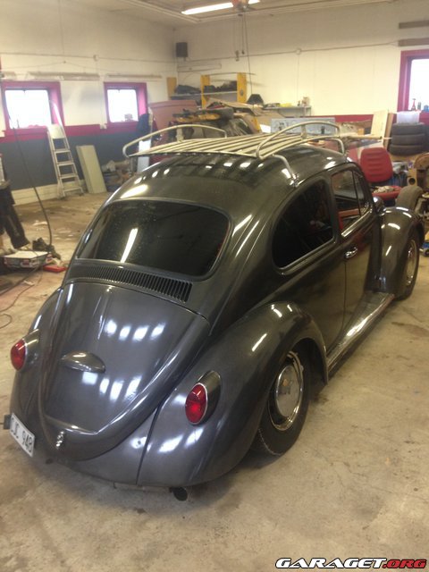

Första turen för säsongen, Åkte iväg och tvättade upp den inför träffen imorgon, synd att det var så dåligt väder idag bara =/ hoppas på sol i morgon.
Tack till min nya sponsor http://www.ejohanssonsbil.se//
För tvättprodukter, däck och däckomläggning smile
Meguiars & Autoglym
https://www1.garaget.org/gallery/images/18/17959/17959-9eb2fc6b70081e2701dfc1b7d76e64af.jpg
https://www1.garaget.org/gallery/images/18/17959/17959-ec8ef46bafed0f559fe80c05fdf04061.jpg
https://www1.garaget.org/gallery/images/18/17959/17959-cd3905d0113871a2d6f2f8151974f692.jpg
https://www1.garaget.org/gallery/images/18/17959/17959-a666e675b7b438ce1cecdce873d72cf3.jpg
Nya framlyktor och blinkers, Man ser knappt blinkersen ;D
