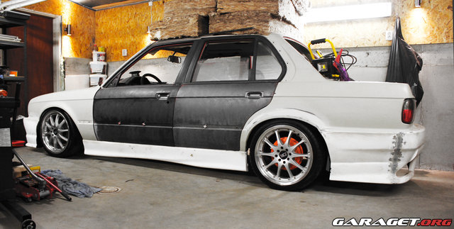

Provmoterat dörrar för att få lite inspiration och lite helhetsintryck.
http://i.imgur.com/0ALALca.jpg
Något såndär ska det se ut när det är klart är tanken. Lite större fälgar och en klick färg bara.
