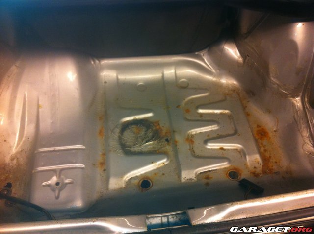

18 november 2013
https://www1.garaget.org/gallery/images/44/43422/43422-33323af65050a40e217698dddc7144f3.jpg
den har klarat sig rätt bra från rost. endast ytrost, hela golvet är fint

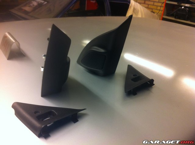

Speglarna kom idag, blir lagom små!!
Bild kommer i sinom tid
397 Inlägg

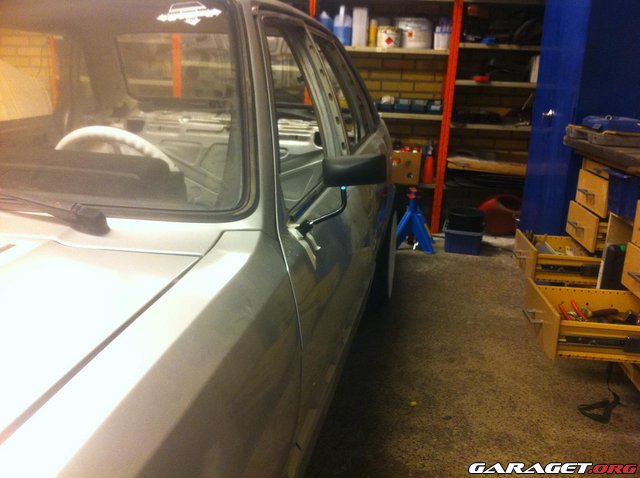

21 november 2013
https://www1.garaget.org/gallery/images/44/43422/43422-dff51cfd789c1bb46c09f245d1a824f9.jpg
bild på demstackars speglarna.
näta blir att bygga fästen för shaveddoor kittet. får se om det fungerar nå bra..

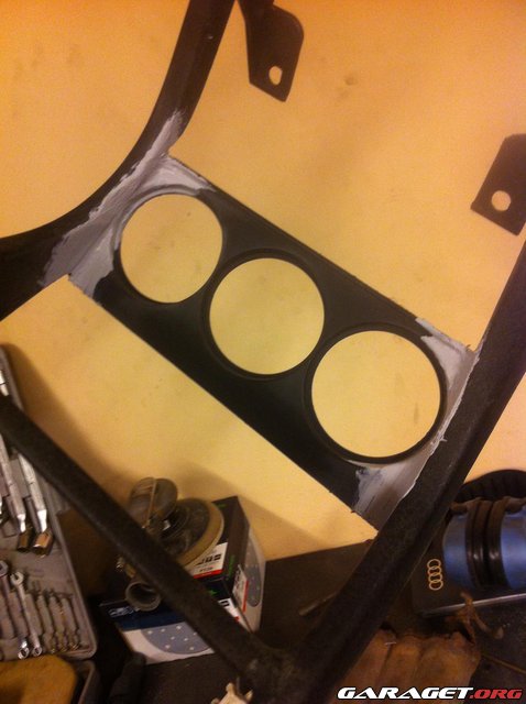

Fixat ny öppning på skuffen och så har mittkonsollen fått en liten ombyggnation.
Å nej det ska inte va någon "tv" bil.
Små ändringar som inte allt för många kommer att märka av.
