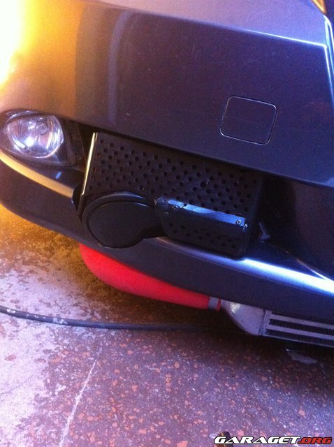

Tack!smile jajamensan stämmer bra det, ska bara skruva dit den smile
_______________________________________________________________
https://www1.garaget.org/gallery/images/75/74808/74808-548832835d8293b719a1a54eb367cfe7.jpg
Luftfilterskydd, ska blåsa på en till runda med färg sen ska jag sätta dit det men så blev det!

Jag tycker intercoolern ser ut att leva farligt...

Det gör den verkligen! Men får inte upp den nå högre hur mkt jag än vill haha:) körs den bort köper jag en som inte går så djupt/ är lika hög. Löser sig:)

Gillar din mentalitet wink dock är det ju stor risk att mer än bara intercoolern följer med.
Ser ju brutalt ut iaf smile

Hehe!smile sånt som märks är ju trots allt 50mm som är absolut lägsta punkt så lite till går ju å sänka, hög ännu haha wink!

Ja man får se det från den ljusa sidan tongue

Saker och ting har en tendens att bli lite lättare då haha! smile
