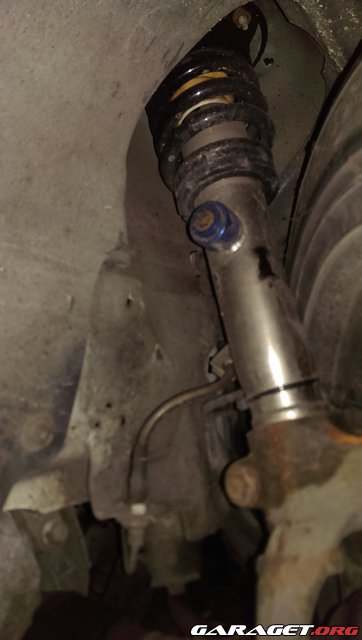

En liten förfrågan till mina följare !
Någon här som är bra på coiloverinställningar ? Detta med retur och dämpning och allt vad de heter är ju en djungel för en annan och skulle behöva hjälp att ställa in mina. Har levt med stenhård bil sen jag köpte den och folk som åker med börjar få slut på klagoropen över njurskadorna dom får/fått big_smile
https://www1.garaget.org/gallery/images/100/99288/99288-f465e00b18ff99b1f2ef027660c1bb0b.jpg
GAZ coilovers som ser ut såhär..
Vilken av dessa de sen är de vette tusan.. http://www.gazshocks.com/products
Nåja.. någon som kan, kanske ? Är de bara att experimentera med reglaget på ?

är väll bara att köra ändra lite köra lite till och ändra lite mer tills du är nöjd. ska själv köpa gaz coils sen till mitt bygge

Bra är om balansen mellan HF-VB och VF-HB är rätt, som ett bord med fyra ben, är något ben kortare kan man vicka på bordet och det ger obalans tongue kolla om du har någon i närheten med fyra vågar (heter det så i plural?) att ställa bilen på och justera höjderna därefter, har man kommit så långt man kan med höjden kan man lägga i vikter eller flytta runt befintliga prylar.
Sen tror jag, är mest egna spekulationer men tror FWD mår bra av lite framåtlut för bästa grepp på drivhjulen när man accar, eftersom när man accar sker en viktförflyttning bakåt (kan se fronten lyftas) med lägre vikt på framhjulen, lite framåtlut bör motverka detta smile
Kompressionen bestämmer hur trög dämparen är att trycka ihop, och returen är hur trög den är att dra isär igen, kör också med mina på det hårdaste men borde kanske be någon med kunskaper ställa in det tongue

Ja de är förstås de enklaste ! Tänkte mer bara så de inte blir som volvodrajvor förklarar under att man ställer in den lite fel på någon sida så blir de kanske bara ännu värre ! roll
Kanske bäst om t.ex Autotech sköter denna inställningen med då helt enkelt då dom har dessa grejer.. nåja, vi får väl se vad som blir av i år.... om alls ! tongue

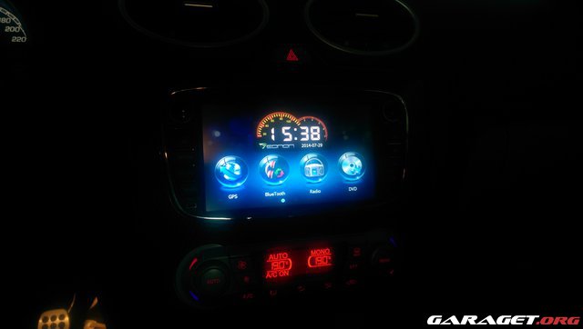

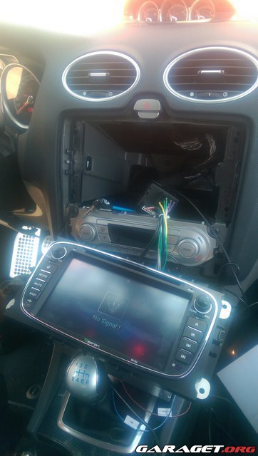

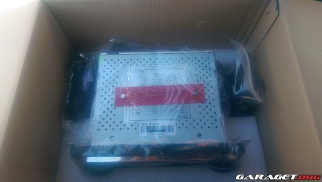

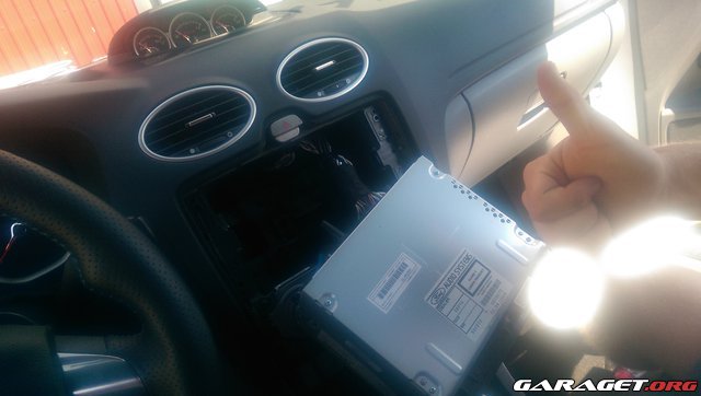

Dags för update.. köpbehovet tog över förra veckan roll
Idag kom de ett paket från Posten hem till en !
https://www1.garaget.org/gallery/images/100/99288/99288-bc76b2bf1e040295920a7b228f1827ad.jpg
Vad kan de va ? En stereo ! cool big_smile
Planerade ihop en installation med Simon och voíla, nu sitter den där !
https://www1.garaget.org/gallery/images/100/99288/99288-c141c65c57e8929a57859352f08efe66.jpg
https://www1.garaget.org/gallery/images/100/99288/99288-214204cf4a8eb51618823c2309f71f2c.jpg
https://www1.garaget.org/gallery/images/100/99288/99288-dcef3efd0e2ee6efaacca47d10fabb1b.jpg
Tack som fan för hjälpen, Simon ! Du är en klippa ! cool
Stereon i sig fungerar väl helt okej ! Inte den snabbaste men man vänjer väl sig.. GPS:en verkar fungera rätt okej med den lilla kilometern jag hunnit testat den hitttils.
De enda som inte verkar fungera är radion.. får inte in någon mottagning alls. Har haft problem med radion även i originalstereon som inte heller fick någon mottagning om man inte va mitt i en storstad.
Får se om jag får svar från Ermin vad de kan vara för något annars är den väl kaputt på den fronten.
