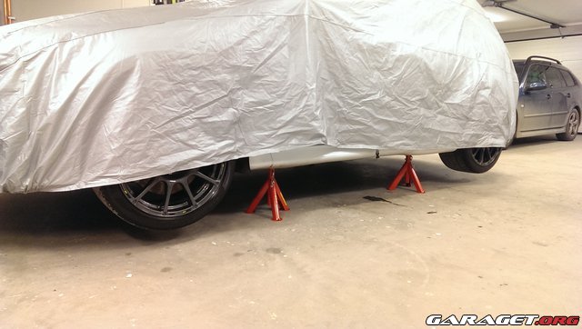

Igår tog jag mig ett besök och bjöd mina vänner som bilen står hos på pizza och en massa tjöt.
Vi passade även på att palla upp bilen..
https://www1.garaget.org/gallery/images/100/99288/99288-168e3e3ca8af4dd29a724609be3ee4a3.jpg
Så nu står hon hårt men gott i vinter smile
Saaaablar vad styvt chassit är haha.. precis som du trodde skulle ske, Andreas(K), så lyfte vi tre av hjulen på samma gång när vi höjde den haha !

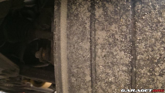

Kollade även mönsterna på däcken..
https://www1.garaget.org/gallery/images/100/99288/99288-7f774a8da636a1d59fb696aa7227c56a.jpg
Wooops.. blir nog nya framdäck till nästa år. Bakdäcken var betydligt bättre.
