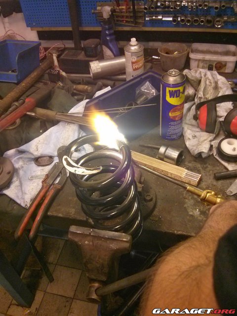

Mercedes: E-class fram fjäder = 2st stygga bakvagns fjädrar till e30!
Biltema Art-nr: 67380, 389kr
https://www1.garaget.org/gallery/images/74/73613/73613-28ffd7742edb056eada223793c07c75f.jpg
Fjädrarna snyggas till för att få ett mjukare avslut efter kapnigen.
https://www1.garaget.org/gallery/images/74/73613/73613-99117d699c370f71d3e65ab2e034bf3b.jpg
https://www1.garaget.org/gallery/images/74/73613/73613-24b2648e0e425d6296deb912d6c8553c.jpg
Vart grym skillnad nu när man faktiskt har stötdämpare och fjädrar som gör någonting, så nu tar inte bakspegeln i gatan när man kör i rondeller längre.

Tackar Specialsvarv för modningen av fjädrarna!
