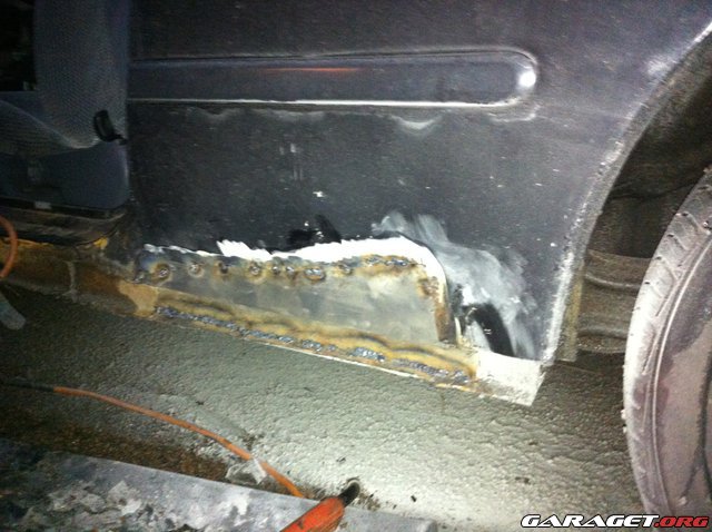

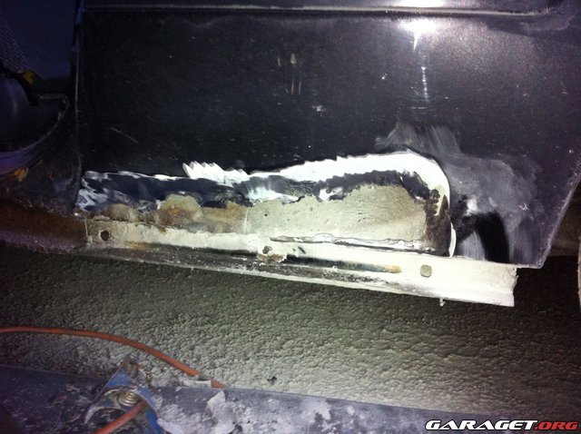

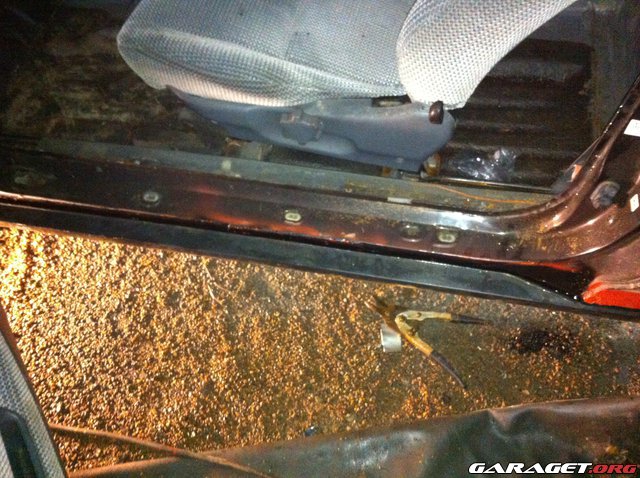

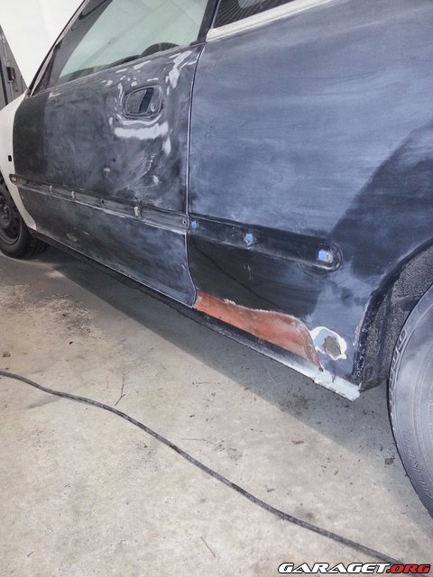

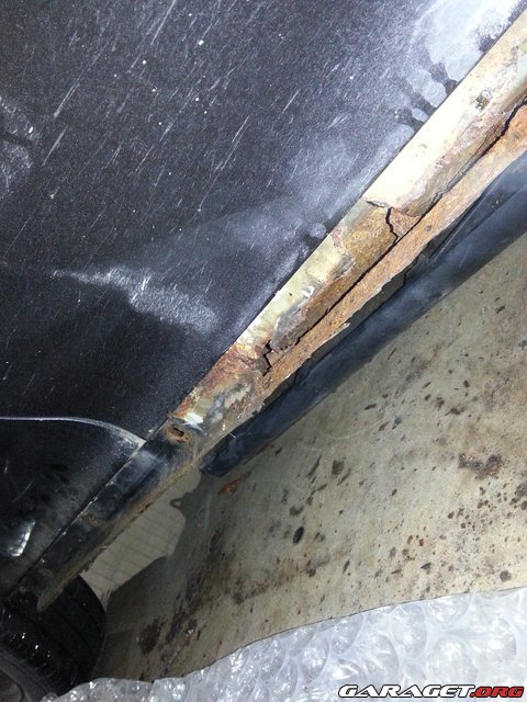

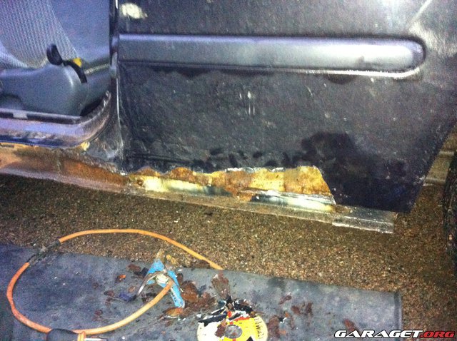

Tänkte göra en liten uppdate från i freddes då vi började med lite plåt jobb på Tröskel, och bakskärm.

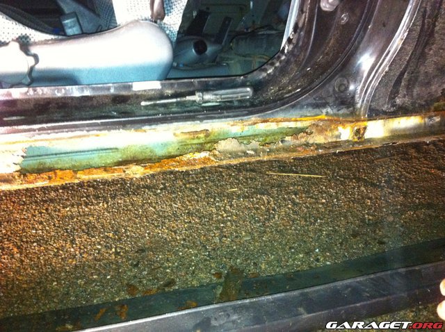

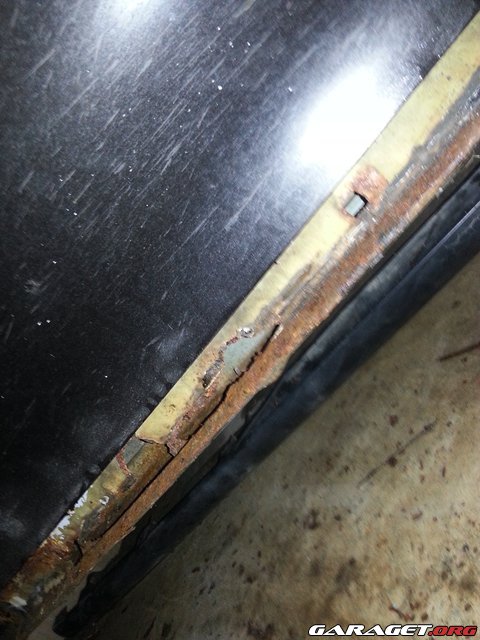

Här är några bilder från fredagen när vi skulle kolla hur mycket som behövdes göras vid.
Så såg det ut när vi plockade av sidokjolen! ingen vacker syn precis !
https://www1.garaget.org/gallery/images/69/68829/68829-01bbc265a831ac7b8141ba40dba9971c.jpg

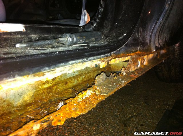

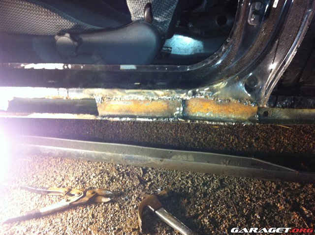

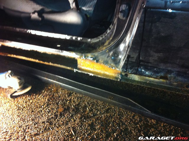

Närmre bild på hela trösklen! där var en del och slipa rent och svetsa dit ny plåt!
https://www1.garaget.org/gallery/images/69/68829/68829-77b5c4e6a85ed124c9030f8371be6309.jpg

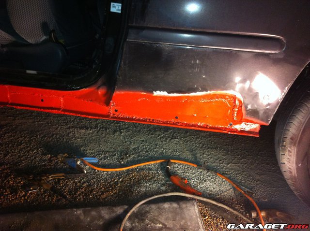

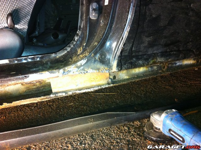

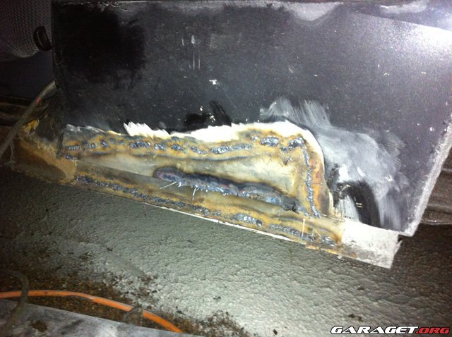

Så börjat svetsa dit plåt nu smile
https://www1.garaget.org/gallery/images/69/68829/68829-b164c77c0033aedb883e261dedd62dff.jpg
Blir som nytt, "det är bara ytrost på plåten" men det regnade och det var rätt så fuktigt ute
hade ingen annan stans och stå när vi skulle svetsa! ;/ men vi slipade ner allt sen när det var färdigt.
https://www1.garaget.org/gallery/images/69/68829/68829-3b7718f4060e765f893d053e80cef0e4.jpg
snart halva tröskellådan fixad smile
https://www1.garaget.org/gallery/images/69/68829/68829-4a24a7a1625da68bfca01579b6b0546c.jpg

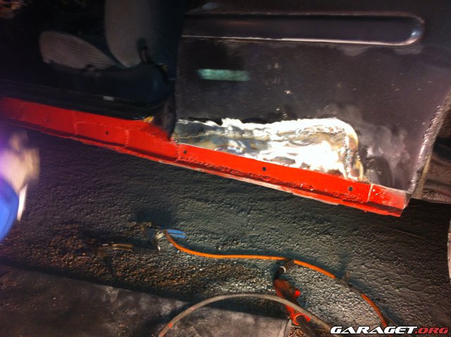

Då var hela tröskellådan färdig, så nu ska den bara slipas och tektylas och målas.. smile
https://www1.garaget.org/gallery/images/69/68829/68829-0735fa3932197f547909adfe53766d74.jpg

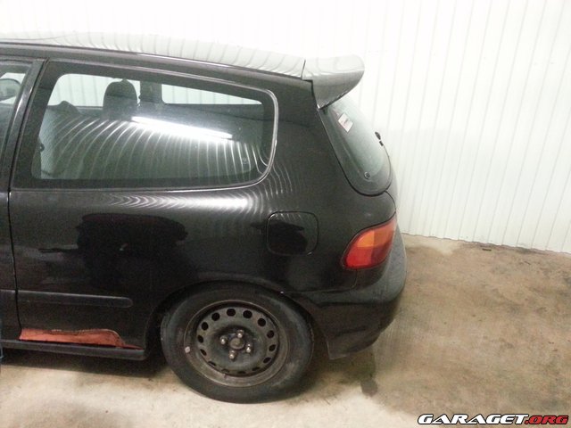

Skulle även fixa det lilla hålet som var i bakskärmen! och det skulle vara litet!
Men det blev ett jävla hål när slipa bort rosten!
https://www1.garaget.org/gallery/images/69/68829/68829-9fa65b6c5420a6fedb3104ee5d535a0f.jpg
jag har slipat rent på tröskel och bakskärmen, Så min polare kunde svetsa på ny plåt smile
https://www1.garaget.org/gallery/images/69/68829/68829-f1f1dffc45dfb9532225dd00259b83a4.jpg
Nya plåten på plats, blev bra tyckte jag! smile

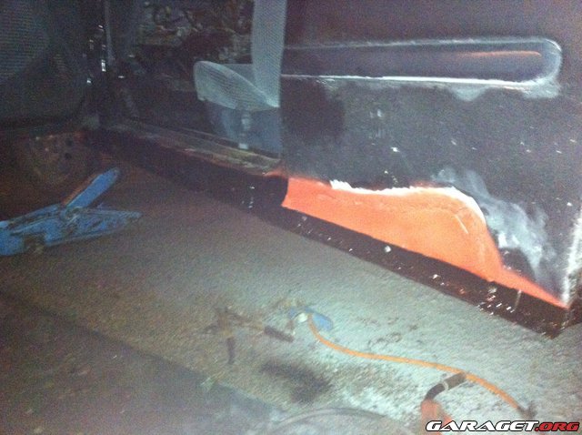

Primern pålagt, på trösklen! smile
https://www1.garaget.org/gallery/images/69/68829/68829-6fb667ec1fe5a3de8340424220fbc186.jpg
primern pålagt på bakskärmen så länge tills jag kan spakla smile
https://www1.garaget.org/gallery/images/69/68829/68829-550355efb6e031cba948bf70b9b38512.jpg
hela trösklen smile
https://www1.garaget.org/gallery/images/69/68829/68829-9b585fa8c6281c744a47d546496ecf86.jpg

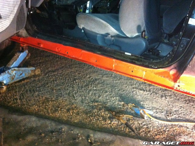

Tektylen pålagt smile
https://www1.garaget.org/gallery/images/69/68829/68829-9d1bf76ee28e1dcfbc4622a0bf95448c.jpg
Så satt ditt sidokjolen nu, tills allt har torkat ordentligt. Så blir att plocka av allting sen igen
när jag ska måla om bilen smile

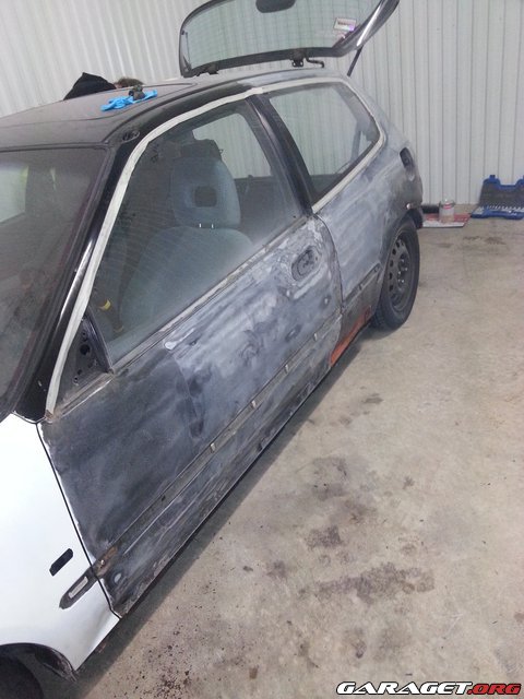

https://www1.garaget.org/gallery/images/69/68829/68829-edc3d1cb6bc98ce9002df400b8e56ef8.jpg
Så nu är det inte mycket plåt jobb kvar! där någon lite bit kvar i golvet som ska fixas till.
så förhoppningsvis så ska jag får bilen ner slipad till nästa månad, för lackering smile

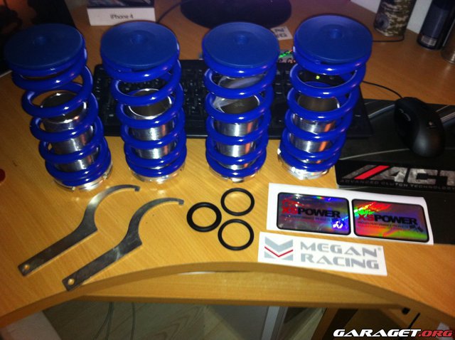

Då var det tråkiga julafton idag!
Blev att dra i väg och hämta ena julklappen till hondan. så blev Japspeed coilsleevse.
https://www1.garaget.org/gallery/images/69/68829/68829-3c0b5a264a8933dcd4b5b7fdf9a608c6.jpg

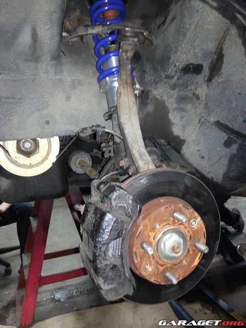

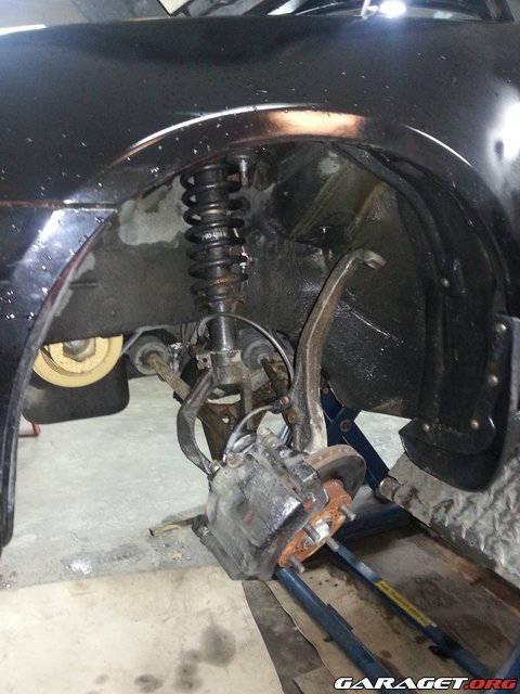

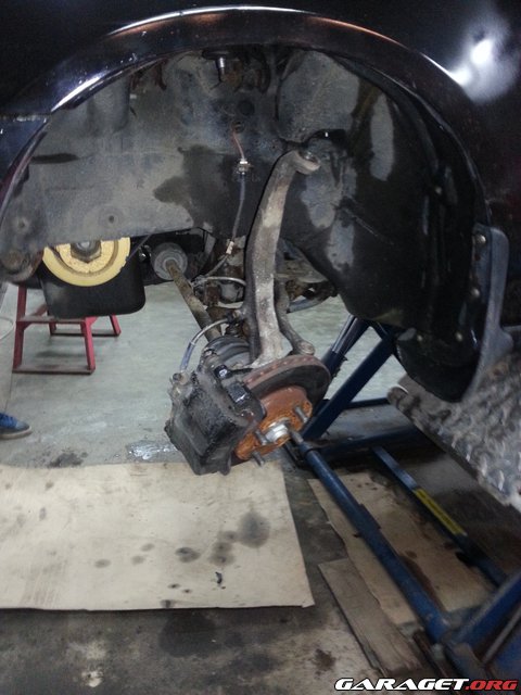

en liten uppdate. Montering av coilsleevse fram. Glömde ta bilder, när jag skulle montera sleevsen bak, då det var stressigt och för mycket folk i verkstan. hmm
Men har några bilder när jag monterade fram på bilen smile
Då börjar vi med demonteringen smile det var nog  fan dax och byta fjädrar på vänster fram sida, då när jag fick av fjädern så brast nederdelen på fjädern..
https://www1.garaget.org/gallery/images/69/68829/68829-9fd7825fb82db7d07f8bdc7d8c9371c7.jpg

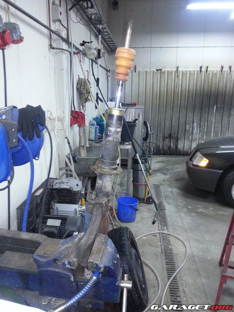

Efter lite svärande och skrikande så fick jag av fjäderbenet. gick endå rätt så lätt, med tanke på hur dem brukar sitta hehe smile
https://www1.garaget.org/gallery/images/69/68829/68829-59a06c34c0fa2ed36930caef5aae774a.jpg
orginal dämparna, hyffsat friska dem sa inte så mycket när jag monterade sleevsen på dem.
Men dem ska byta ut så småningom smile
https://www1.garaget.org/gallery/images/69/68829/68829-db7bb1ad937101194490f7924f10e570.jpg
Då var dem nästan färdiga, dock vågade jag inte köra dem lägre skruvade, än på bild för då kommer orginal dämparen bottna rätt snabbt.
https://www1.garaget.org/gallery/images/69/68829/68829-2a9ee6630d78633abb901332c5603720.jpg
Då var coilsleevs på plats. Så gjorde jag en stor miss, som jag verkligen inte tänkte på "inför besiktningen"
var ju att när man lyfter bilen så släpper ju fjädern från skålen. så får bli och sänka den mer så fjädern inte släpper.
https://www1.garaget.org/gallery/images/69/68829/68829-479c67f5b415a3eb29fc3c4796792d4e.jpg

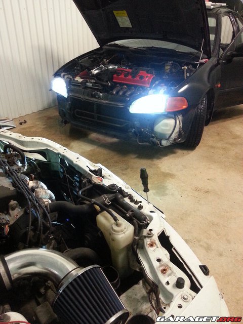

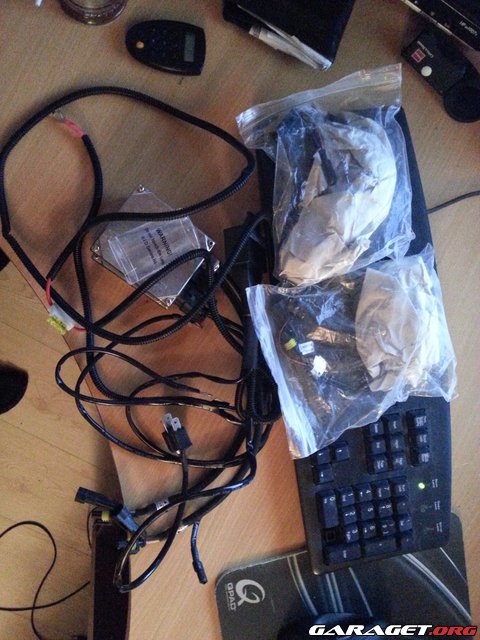

Var hos en kompis häromdan och hämtade xenon kitt till bilen. 6000k med canbus smile
https://www1.garaget.org/gallery/images/69/68829/68829-bfd2daee0d872783a854c30ee4a4432c.jpg

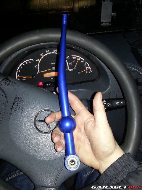

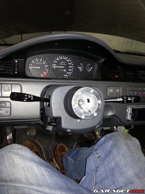

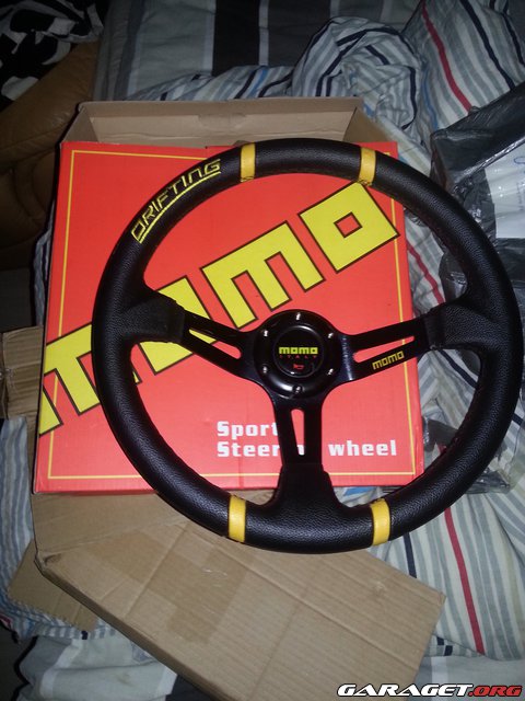

Satt och kollade lite på internet efter delar häromda, och trillade över 2 saker som jag ville ha smile
så blev ny ratt och skunk2 Shortshifter. så blev billigt och bra wink
Där har vi skunken, den är på väga hem smile
https://www1.garaget.org/gallery/images/69/68829/68829-14e81b4dac88ee6c8acb61d53b0d424f.jpg

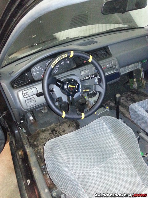

momo Drift ratten är med på väg hem smile
https://www1.garaget.org/gallery/images/69/68829/68829-ec9153ff38ddf874410eae2010223992.jpg

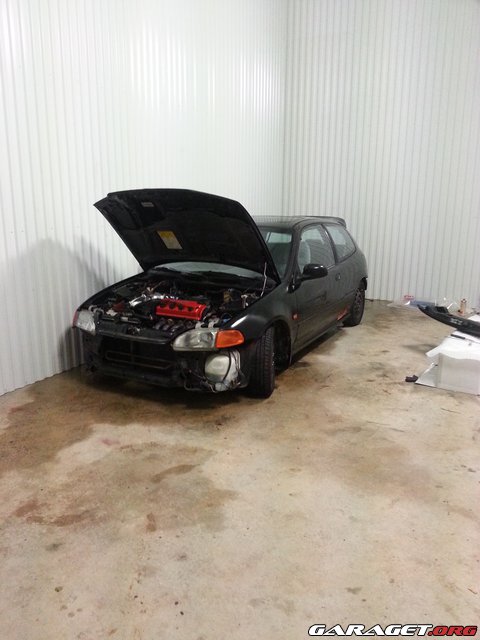

Nu fick man ett väldigt glatt samtal, över att jag fick garaget smile
Så nu vid början  på februari, så flyttar jag dit med hondan så jag kan fortsätta.
så snart är det löning ochså smile)
förhoppningsvis kanske kommer min ratt och shortshiftern smile)

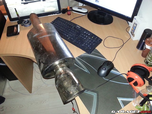

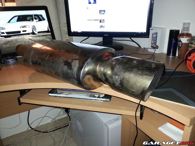

var och hämtade en annan ljuddämpare i dag, så nu får vi se om jag ska köra med denna eller min japsdämpare smile
Vet ej vad det är för märke på den, men den ska tydligen komma från en supra smile
https://www1.garaget.org/gallery/images/69/68829/68829-b3a09982bdc91600248ef046c5d929ba.jpg
Så frågan är denna eller japs ?
https://www1.garaget.org/gallery/images/69/68829/68829-d4c68920a346990777407325b289c2c7.jpg

Var på skroten en runda i dag med 2 polare och min flickvän, så hade dem 2 st civic's där inne. men så klart så var allt rensade på dem, men efter jag hade kollat igenom bilarna, samt undertill så såg jag ett Megan racing strut bar. så det blev ett fynd i dag i alla fall smile
Megan racing Rear strut bar
https://www1.garaget.org/gallery/images/69/68829/68829-f77597b729442f8363940de481686453.jpg

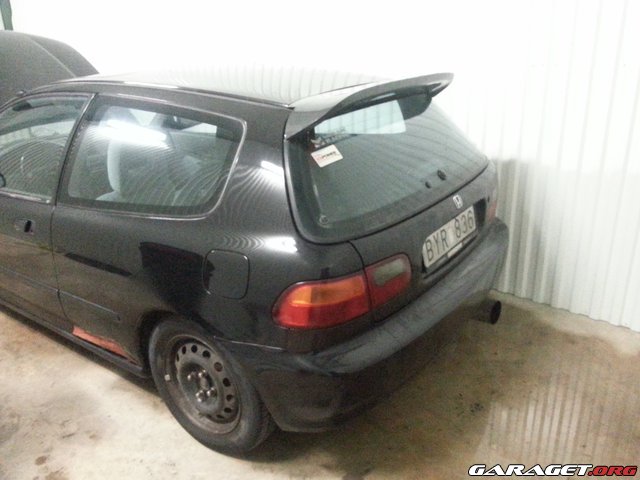

Nä fick ta och gräva fram min civic i dag på min lediga dag. Den har stått i 2 månader, så skulle kolla om där var kräm i batteriet för att starta upp den, jo då där var kräm! drog i gång på första starten smile Still going strong haha.
https://www1.garaget.org/gallery/images/69/68829/68829-c4d34fa5ca7b4cd9dd54dd3dd8796b6f.jpg
mer och mer rost har tittat fram på skärm och dörr hmm
https://www1.garaget.org/gallery/images/69/68829/68829-9a5a7152c1b111521b3448f5152fbfaf.jpg
Såg även när jag hade grävt fram bilen, att den har blivit lite lägre big_smile
ska bli enu lägre sen smile
https://www1.garaget.org/gallery/images/69/68829/68829-e70a8357aee9953916518b7e96ec386f.jpg

Härom dan så fick jag äntligen mitt garage smile
Fick även bytt min goldiga ventil kåpa mot en röd i stället smile
https://www1.garaget.org/gallery/images/69/68829/68829-a7798fd945c17f7d1c3a6dca18de2104.jpg
Igår Fick jag hem min efterlängtade Momo Drift ratt, så nu väntar jag bara på min Skunk Shortshifter. hoppas den kommer nu innan helgen! smile
https://www1.garaget.org/gallery/images/69/68829/68829-b193efde82761a6e0e6c75a0ebcf497f.jpg
plockade ur den fula Personal ratten som satt i
https://www1.garaget.org/gallery/images/69/68829/68829-792e87e7cf584d7bc71d5796fb3da7e7.jpg
Och monterade Drift ratten satt gött där smile)
https://www1.garaget.org/gallery/images/69/68829/68829-cc9d4a7362f2abbf0c5394e4428de578.jpg

Var i garaget en snabb runda i går kväll och monterade mitt xenon kitt 6000k
https://www1.garaget.org/gallery/images/69/68829/68829-7dcfe25efa65deabdbf15c114cdbccb3.jpg

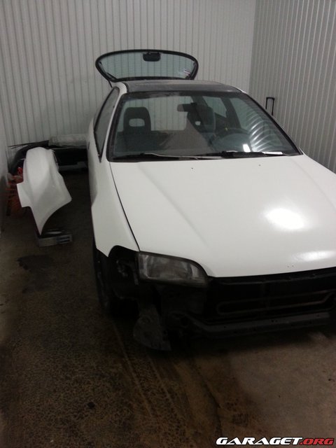

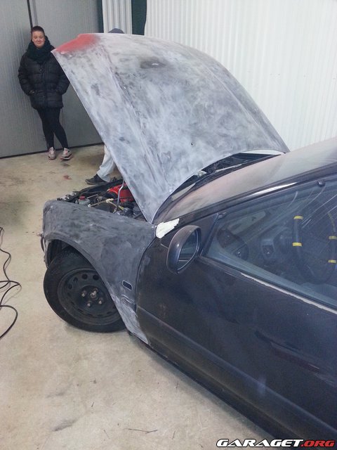

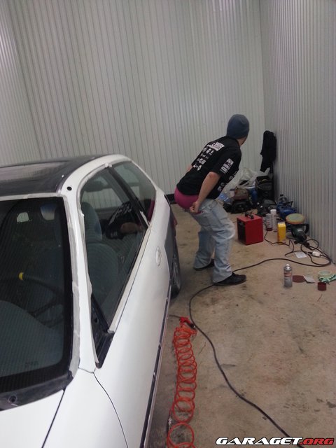

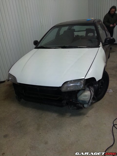

i dag blev att börja slipa ner bilen, Ska måla om bilen till vit, då den svarta lacken var jävligt dålig ;/
https://www1.garaget.org/gallery/images/69/68829/68829-4fa869030caa83a3329773c80a0cada3.jpg
Så fassan började med huven och ena skärmen i dag! så första lagret är lagt nu, så blir att fortsätta till helgen.
https://www1.garaget.org/gallery/images/69/68829/68829-67905fe6b44facdb7843b42a4147f2b0.jpg
Så detta är vad som har hänt/gjort denna veckan smile i dag han jag inte med så mycket, då jag sovit 2.5 timme i natt, var bara upp vid halv 3 för att köra och jobba ett 14 timmars pass... Man är lagom trött nu, så nu vankas man sängen. Så får man se vad man hinner med till  helgen!

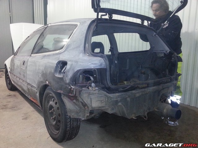

10 februari 2014
har varit i garaget nästan hela helgen och fixat o donat. Men stöte på lite mer problem än väntat...
annars har jag bara kört på med att slipa ner hela karossen samt stötfångaren bak.
Fick även hem Min shortshifter smile
Började slipa ner sidorna smile
https://www1.garaget.org/gallery/images/69/68829/68829-475237ad783bcae439d2e1557d9520cc.jpg
Slipa slipa. Fassan maskerade, jag failar alltid på det så han fick göra det smile
https://www1.garaget.org/gallery/images/69/68829/68829-79dd003689b61dda946131ff0a972147.jpg
Som sagt stötte på lite problem, skulle ta av sido kjolen så jag kunde komma åt med slipandet! så ja då dök detta möget upp! "höger tröskel" men den ska snart svetsas om så...
https://www1.garaget.org/gallery/images/69/68829/68829-6ce6b084e0d89d37b62d42f87ee43c92.jpg
Inte fresh! men har kommit så långt samt lagt ner en del pengar och energi på det så det ska bli som nytt som småningom!!
https://www1.garaget.org/gallery/images/69/68829/68829-c8999e8acdcdcb5a3e1c88f3d521cdb6.jpg
Och där stötte vi på problem Nr 2 slipade och slipade, körde med punkt blästern, så blev där först litet hål, sen så kände jag att det var som kex choklad. Trillade skiten i sönder! fan för rost asså! samt kollade i vänster hjulhus
visas sig trilla i sönder där ochså! då dem som byta skärmarna sist, inte gjort ett bra jobb, och dåligt med tektyl..
En polare kom och kollade på det, och tog jobbet att fixa det.. Så glad är jag för det så bilen åker in nästa månad:)
https://www1.garaget.org/gallery/images/69/68829/68829-be1e01ffab369ab53b2e3e0cc044c95d.jpg

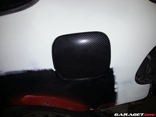

fick målat hela höger sidan, inte helt färdig smile
https://www1.garaget.org/gallery/images/69/68829/68829-9065f117b17527d39055bc7d7606f410.jpg

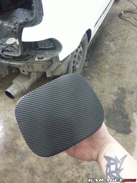

medans jag väntade på det skulle torka lite, så foljerade min polare tanklocket till mig smile
passar in med vingen. Taket ska med foljeras i kolfiber
https://www1.garaget.org/gallery/images/69/68829/68829-c22bee78af711743e9b1cdec4cb75c4d.jpg

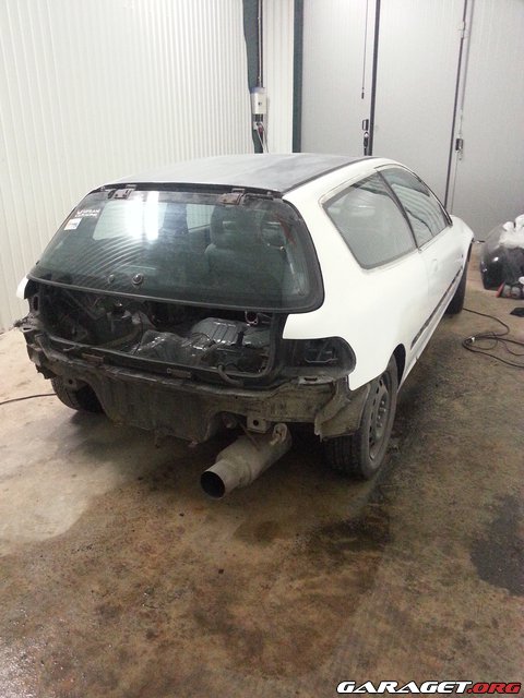

I väntan på att målas igen smile

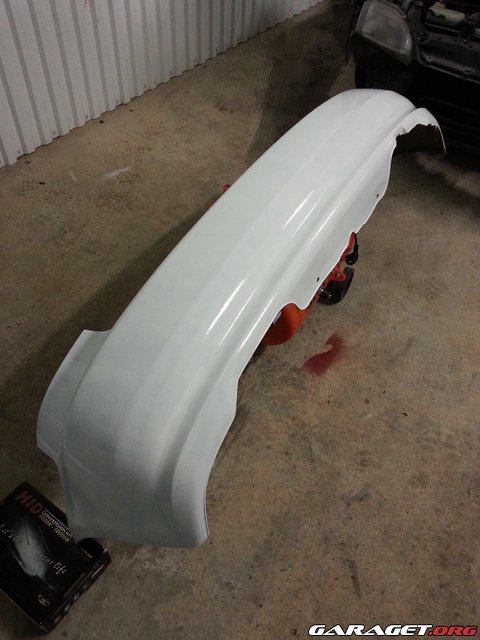

ett lager lagt på stöten smile
https://www1.garaget.org/gallery/images/69/68829/68829-d4f676e19d0a503bd8387d72ca465fa8.jpg
Där var färgen slut, ska införskaffa mer i veckan, kan endå inte göra så mycket mer med målningen just nu.
https://www1.garaget.org/gallery/images/69/68829/68829-513534f512d3b016645913caa8a26fcd.jpg

Posten kom med shiftern i dag smile)
https://www1.garaget.org/gallery/images/69/68829/68829-d15d9d9f301d53d35e6ed06db3a83cb5.jpg
