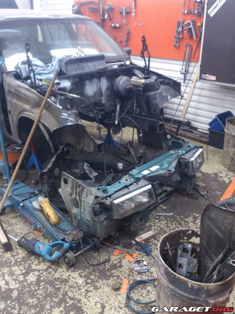

https://www1.garaget.org/gallery/images/26/25876/25876-357dd8e84b98cc6af6dcd4301c28544a.jpg

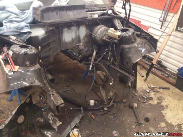

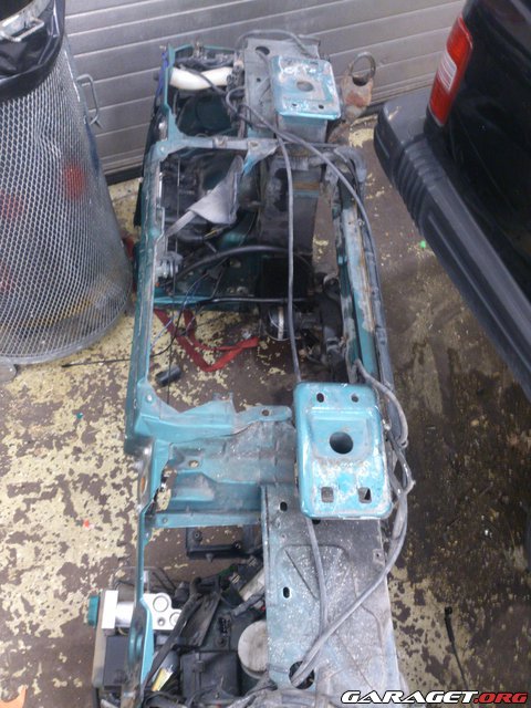

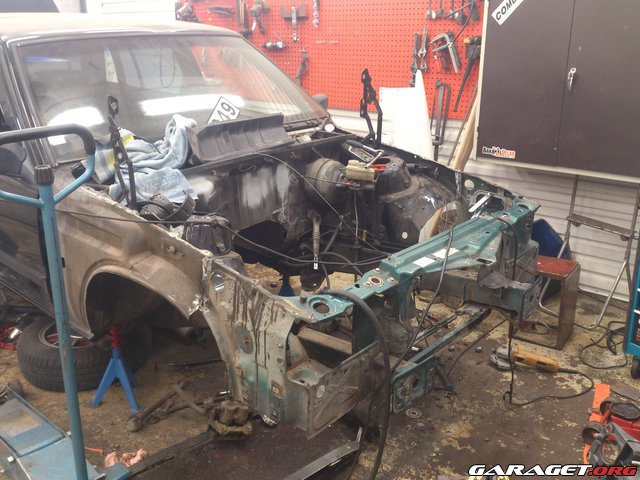

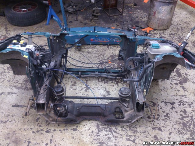

front från en 960 hämtad
https://www1.garaget.org/gallery/images/26/25876/25876-108f6bd83cb146d7f9579b7e765d59e9.jpg
rensa bort el och annat skit som satt fast på fronten.
https://www1.garaget.org/gallery/images/26/25876/25876-7bccccc21c60654e731f607bdc065588.jpg

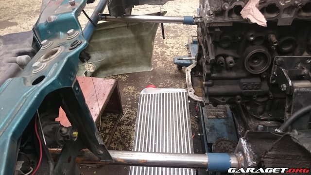

färdig kapad och redo att användas på 740in
https://www1.garaget.org/gallery/images/26/25876/25876-aac9a21493bacb519f140f8d47abf4d4.jpg

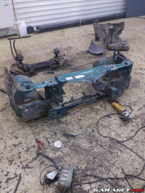

kortad 740 väntar på nu front del

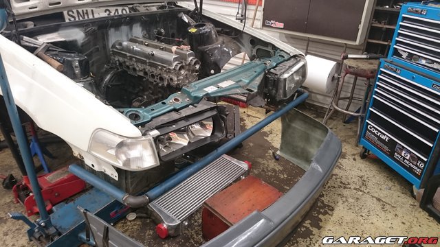

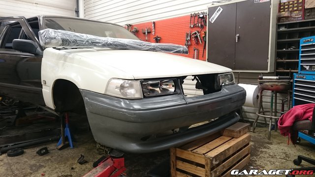

https://www1.garaget.org/gallery/images/26/25876/25876-96c3e01a0ac8fb9917f925b15658eb26.jpg
https://www1.garaget.org/gallery/images/26/25876/25876-8ac5f0f9ece5db880d4d4c46a846d1b0.jpg
https://www1.garaget.org/gallery/images/26/25876/25876-e8d6fed674c8f498be958fcb5746811b.jpg

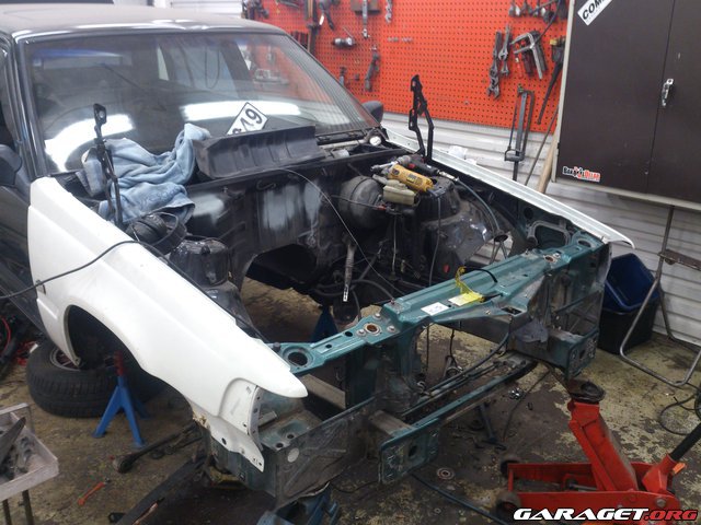

front inpassad och skärmar inpassade

var inga konstigheter att få dit fronten så det passade bra med skärmar och huv? smile ska nämligen göra så på min med är tanken smile
144 Inlägg
16 februari 2015
ja har inte provat huv än men ja har skruva fast den lösa delen av fronten med skärmarna så skärmarna fick till linjen på innerskärmarna, så passa ja in skärmarna så glipan mellan dörr och skärm blev bra på båda sidor. sen svetsa ja ihop det när skärmarna var monterade med alla skruvhål som kunde användas, så det ska nog funka fint smile

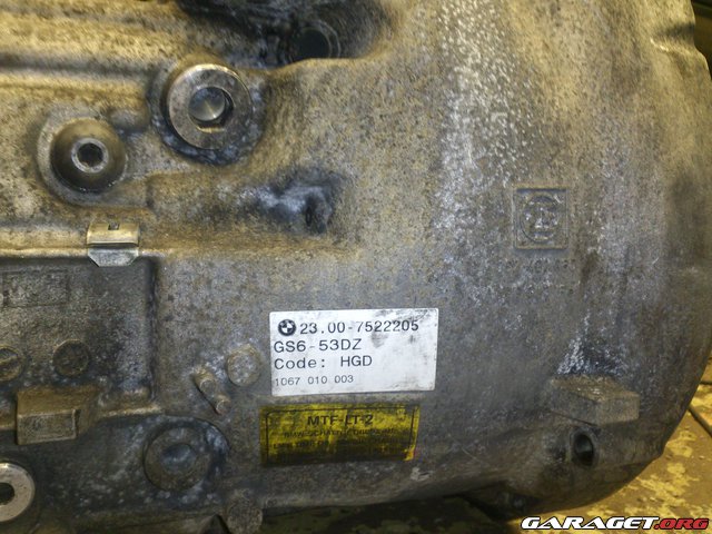

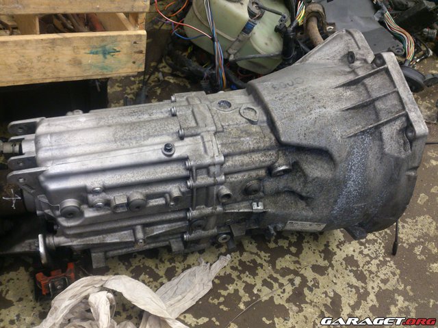

var och köpte denna låda i jönköping för nån helg sen  så nu på lördag drar ja ner till grästorp till en kille som ska svetsa om det med ett 2jz svep som ja köpte förut. denna låda ska vara likvärdig en v160 låda dock 1/3 av priset svetsad och klar.

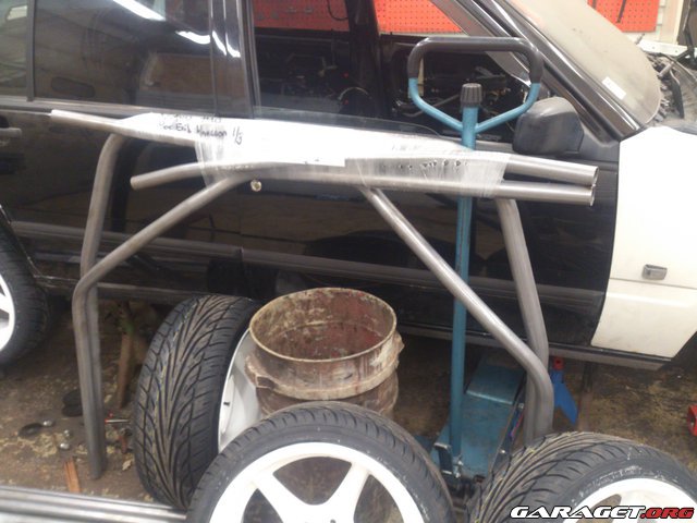

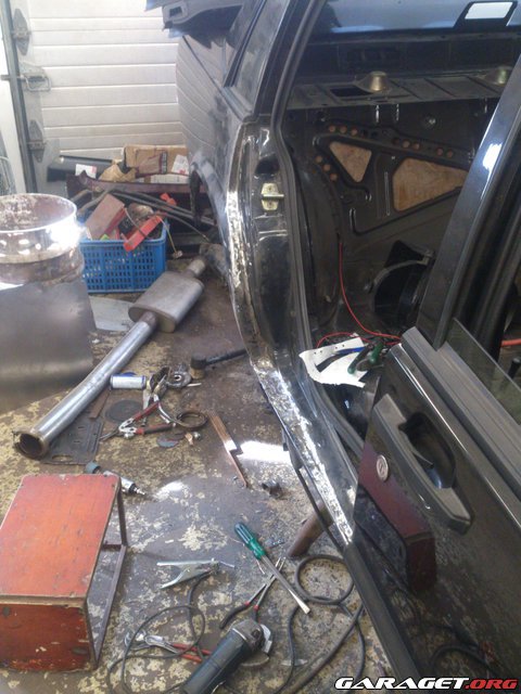

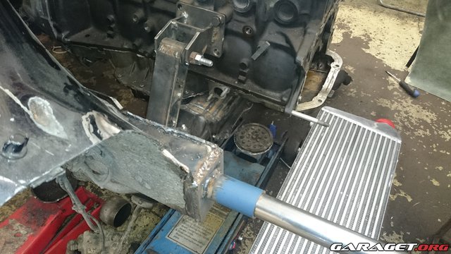

breddningen är igång har börjat med ena sidan blir cirka 3.5 cm bredare inte så mycket kanske men det passar mig och så är motorfästena klara. så nu är det bara växellådsfästet kvar sen sitter hela paketet på plats. väntar dock på delar från L-M-R.se dock går det segt
https://www1.garaget.org/gallery/images/26/25876/25876-6a1acf1c85079f6e649d7adb2ab86289.jpg dock har min finess bur kommit och ja har kränkt på däck på mina lackerade mk18.
https://www1.garaget.org/gallery/images/26/25876/25876-3782e30906f8de026e0af6e28c28f1fd.jpg så blir det med dom på typ.

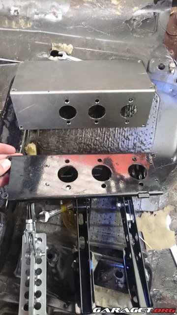

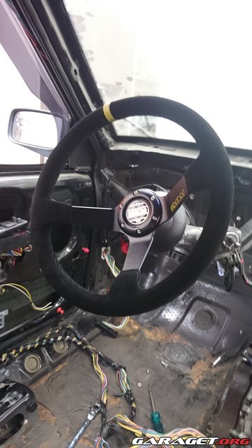

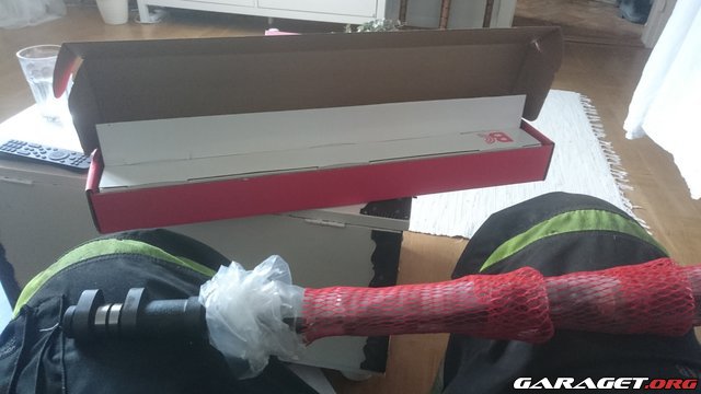

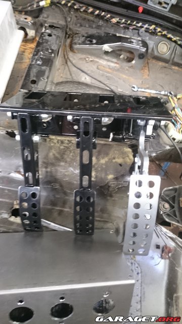

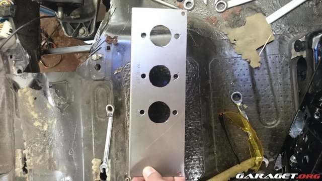

nu har det gått ett tag och ja har fått lite mer gjort och mer grejer har jag fått hem. det har kommit hem en frontspoiler och sidokjolar, en sparco ratt, pedalställ, superprobussningar till motorfästena. sen så lite senare kom det ett paket med kamaxlar till motorn brian crower 272 stage 3 kammar. min bror har fixat en plåt till pedalstället som ska svetsas in i karossen bara ja har bestämt på vilken höjd pedalerna ska sitta.
https://www1.garaget.org/gallery/images/26/25876/25876-1c5c84c776707c06c08e280338a26d41.jpg
https://www1.garaget.org/gallery/images/26/25876/25876-dc3b8737c7cf013531ff797b403b64e1.jpg
https://www1.garaget.org/gallery/images/26/25876/25876-b2dcef099a61cc6b45b3e65a068ff4a5.jpg
https://www1.garaget.org/gallery/images/26/25876/25876-545ad1b808e8199716621e1137b4ed47.jpg
https://www1.garaget.org/gallery/images/26/25876/25876-108f228dd5b48cabe3aa37024c17fb49.jpg

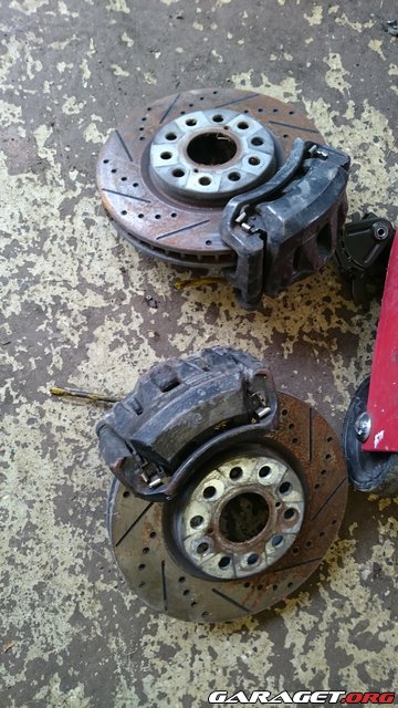

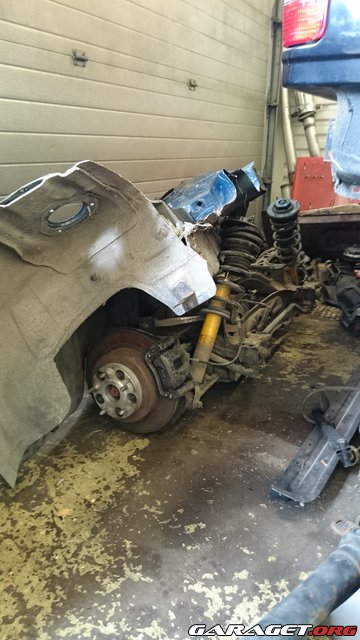

sen har jag fått tag på en komplett supra bakvagn, och skivor+ok fram från en supra. så bakvagnen är eventuellt tänkt att monteras på 740in.
