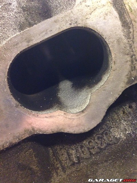

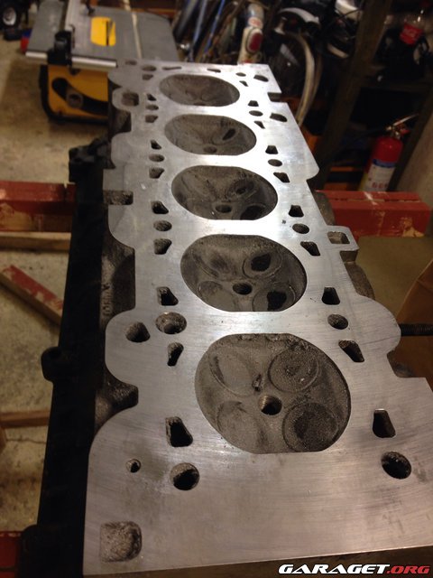

Så där då nu va toppen hemma igen så nu kan man börja uppdatera på riktigt här i tråden! Har du varit lite dött.. hmm
Den är väldigt skitig på bilden!
https://www1.garaget.org/gallery/images/198/197409/197409-b74158d4d7513a202fcd93b09b9f4c06.jpg
Vart lite stressigt innan jul när toppen skulle iväg så hann inte kolla igonom den så mycket. Men såg nu att de va sott i 1an insugs kanal, vad kan detta bero på? smile
https://www1.garaget.org/gallery/images/198/197409/197409-1326eaad331242f3c880f79e26573a6f.jpg

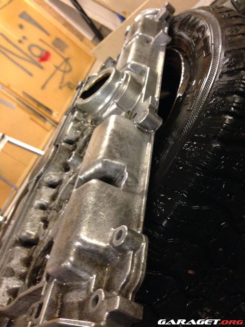

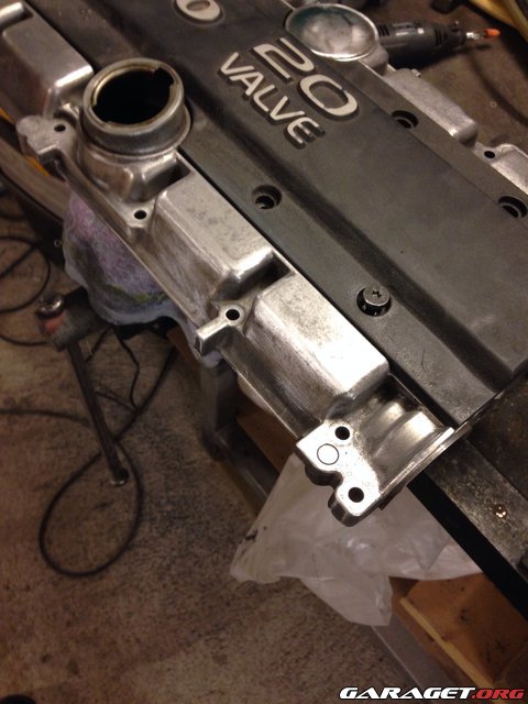

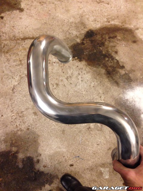

Toppen har ju varit iväg på planing som sagt, fick syn i en annan tråd att toppen bara får planas 0.3mm så jag slog upp Haynes verkstads bok och kikade och de stämde mycket väl. Sprang ner och kolla hur mycket min va planad och självklart är den ca 0,1mm för mycket planad. Antar att de har med kompressionen och göra eftesom de är turbo? Aja jag börja fundera på om jag skulle leta på en ny topp men skiter i de och kommer köra med den som är, får se vad som händer rasar de så rasar de värre än så är de inte! smile
Ska bara ta tag och göra rent toppen och sen kanske plästra för att få den absolut ren och sen byta alla ventiltätningar! smile
Tog tag i ett utav tryckrören idag och slipade först bort den gamla färgen med p120 sen gick jag på med p280 och efter de våtslipade jag med p400, p800, p1200, p1500 sen på med autosol, vart riktigt nöjd så jag börja med kamaxel kåpan också när jag ändå höll på men blir att fortsätta imorrn.
Allt för dena gång, kommer uppdatera så fort de händer något nu, kommer gå lite segt md tanke på att jag är student och försöker undvika så mycket biltema som möjligt!
Lägg gärna en kommentar wink
https://www1.garaget.org/gallery/images/198/197409/197409-fc3baa7594382c9a898a5947547e1410.jpg
https://www1.garaget.org/gallery/images/198/197409/197409-8a21940cbee331353b03390cf0d7862a.jpg

Hur mycket är toppen planad?
129mm ska den vara ordpinal plus/minus 5mm? och får planas 0.3mm? om jag inte har fel?
Läste visst att du skrev att den är 0.1mm för mycket planad.  Det måste väl ändå vara okey att köra på? Ökar ju bara risken för spikningar och du har nog fortfarande en liiiiten bit så att grejorna inte möter varandra i motorn.
Nu är jag ingen expert men de flesta bildels sidor ljuger och även regbeviset kan ha fel fast oftast stämmer det till 99.8%.
Om du öppnat tanklocket så vad står det där? T5? Turbo? Annars kan du söka lite vad numret framför torkarna i motorrummet vad det står där. varje siffra har sin plats och avslöjar var bilen är gjort, utrustning och så vidare.
Men vad jag kan se från din utrustning och klädsel så är det ingen T5-R du har iaf. Många resevdelssidor skriver så bara för att det bla passar dessa bilar. Sakerna är oftast samma på många bilmodeller.
926 Inlägg
4 februari 2014
#76
Jag är inte säker det kan va kompet men det kan va också att om man planar förmycket så kan ventilen ta i kolven, igen speckulerar bara får se ifall nån kunnig svarar smile

Extrazz skrev:
Härligt!
Det är där stora frågan är de vet ingen dom planade den bara, den va väldigt sne iaf, men har kollat men skjut mått och den säger 128,8 eller ,9 inte säker då jag inte har ett digitalt skjutmått.. lär ha tag på ett sånt innan jag sätter dit toppen..
Det står så här i o boken iallafall :20v topp 129,0 +- 0.05, MAX höjdminskning efter bearbetning 0.3mm.
nej de där med T5-R har vi kommit på att de inte stämde då min bil är en -94 å då fans völ inte ens T5-R har jag för mig iaf inte dom röda smile
354 Inlägg
4 februari 2014
#78
Nej de blir ju spännade de här, går de åt helvete så har jag en annan motor ståendes men man få ju se de från den ljusa sidan och hoppas på de bästa dock hade de ju varit kul att veta allt innan man sätter ihop bilen smile

Dynamic_Bass skrev:
Alexlindblad skrev:
Ja det hade varit mindre kul med ras i en nyrenoverad motor.. hoppas det löser sig smile
Nej inte så kul men kom nyss på att jag har idiotförklarat mig själv... Toppen är ju orginal 129.0mm +- 0,05 och efter planing får höjdskillnaden vara 0,3mm mindre med andra ord 128,7 så jag klarade mig wink
