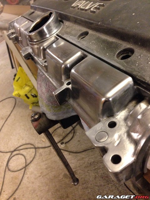

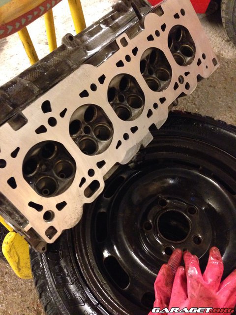

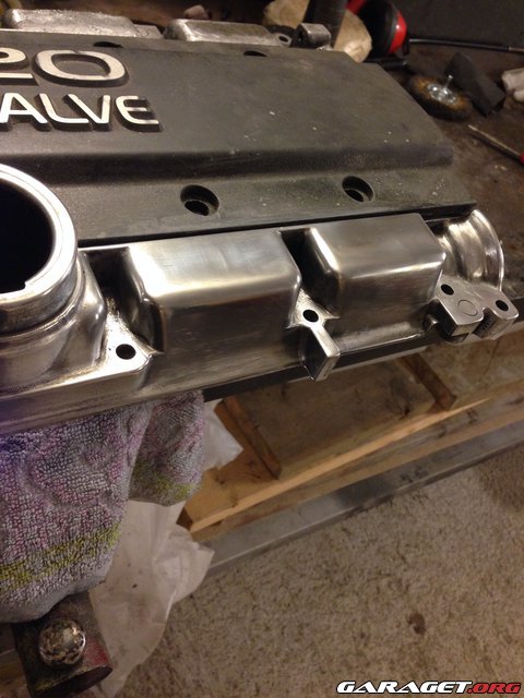

Slipade ventil kåpan idag och vart väl inte så där jätte nöjd, lite mycket repor för att vara perfekt blir nog att göra om de.. Har en annan "motor kåpa" som är finare därför får den där bli när jag slipar! smile

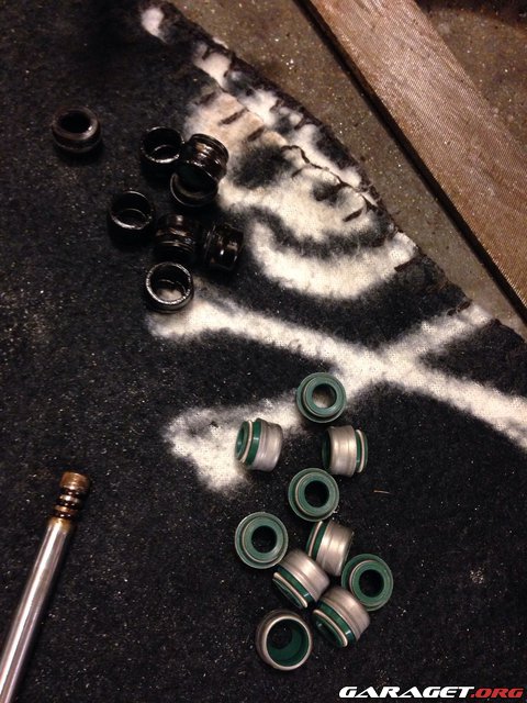

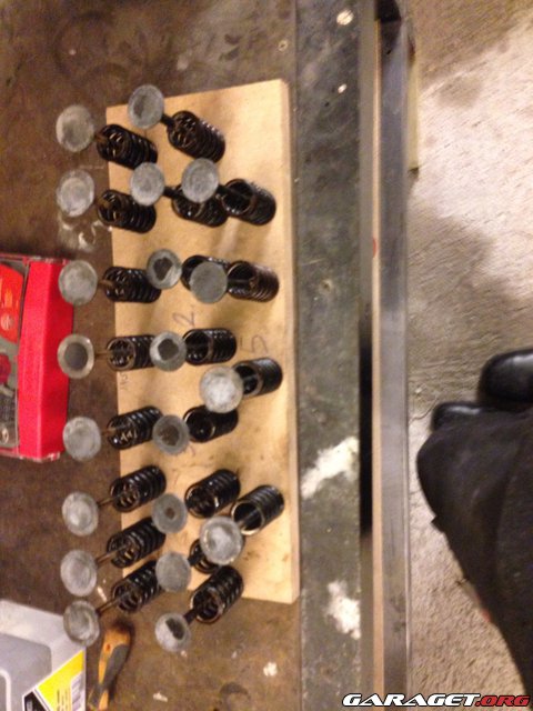

Även tagit ut alla ventiler och tagit bort dom gamla ventiltätningarna idag! Tvättat allt men skiter nog i att blästra toppen den vart rätt ren ändå och jag hittar inte blästern..

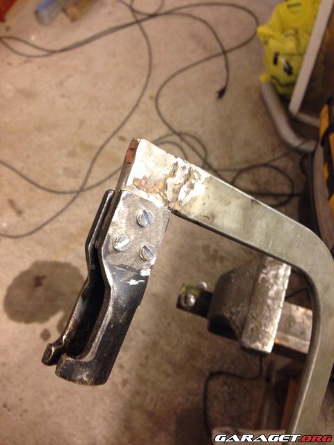

Eftersom 850 toppen är lite speciell så passar ju typ inga ventilbågar så vi förlängde en 1cm så vart de kanon! smile

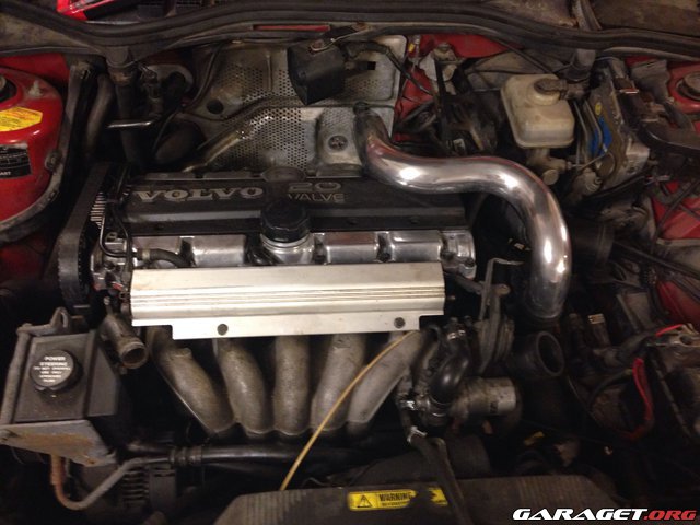

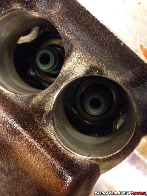

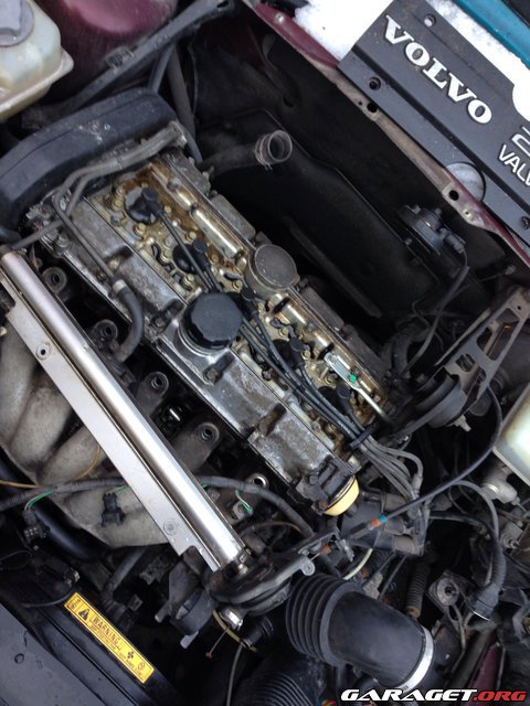

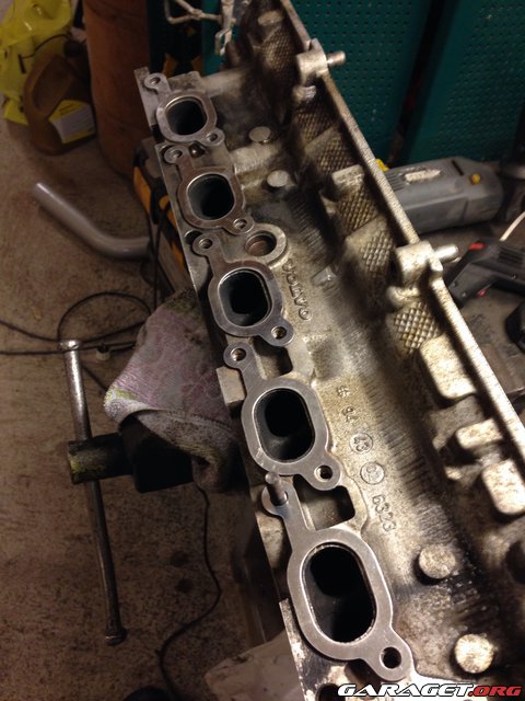

Så där ja då fick man ihop toppen ikväll, byte alla ventiltätningar och gjort rent allt, känns riktigt skönt att skruva ihop motorn och veta vad som är nytt big_smile

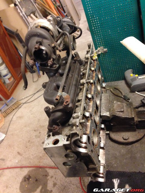

Toppen vart klar så tänkte att jag kör väl på så länge jag orkar så slängde dit grenrör och turbon innan jag montera toppen på motorn för de va ett rent helvete att ligga under bilen å skruva.. Gick skit smidigt att göra så här tycker jag smile la på toppen på motorn också och la i toppbultarna men inte dragit åt nånting än för måste låna ett momentskaft men nästa vecka förhoppningsvis sitter toppen där och kanske till och med en uppstart om jag jobbar på! Lär ju skruva loss GLT kammarna ur andra bilen också, GLT insug kommer sen när jag har hittat en nyare!
Blir lite tråkiga bilder men bättre de än inga alls! smile skriv massa kommentarare nu så man blir sugen på att skruva! big_smile

Va så nyfiken på hur de skulle bli med tryckröret och de så va tvungenatt läga dit allt lite löst och jag klagar inte big_smile

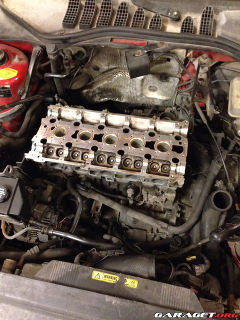

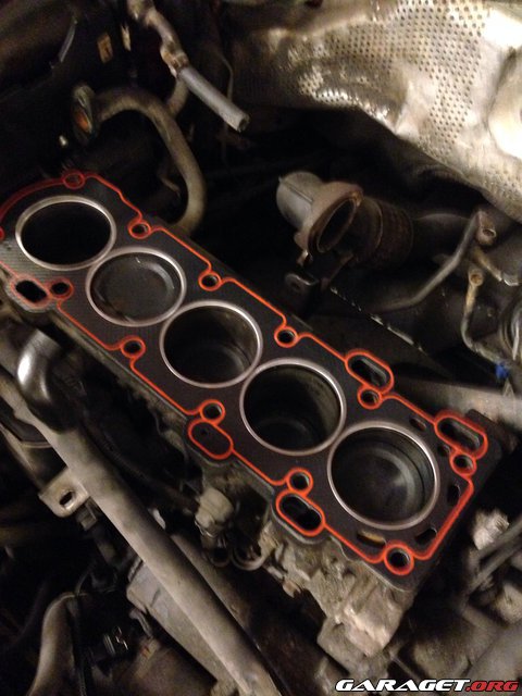

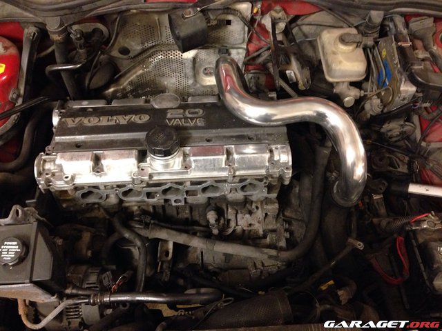

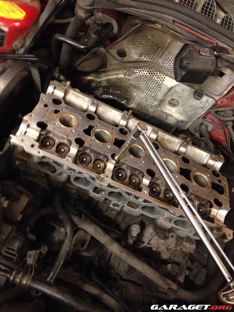

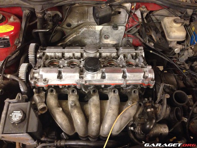

Fick ett ryck igår och bestämde mig för att motorn skulle gå innan jag gick in från garaget men de slutade med att jag hade så ont i knäna av att stå framåtlutad över motorn så jag gav upp och gick in! Men de är nära nu! Ska bara dra klart alla vakumslangar, fylla på ny olja och glykol sen vrida på nyckeln. Får se om jag hinner med de idag smile
Bild på när jag tog ur GLT kammarna ur GLT, dock såg jag ingen större skillnad på kammarna? Men kasta i dom i t5an ändå smile
https://www1.garaget.org/gallery/images/198/197409/197409-9d850e763cfeff0086f7c6ac4f41bdd2.jpg
Drog allt med moment som de står i boken först 20nm, 60nm sen 120grader smile

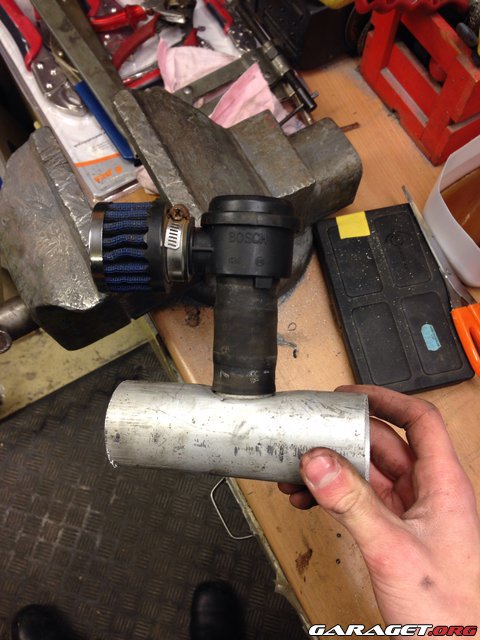

Juste Jontewikman här på garaget hitta en bosh dump från en saab men hans 945a tyckte inte om den så jag fick den så den hamnar på t5an sen smile och ska inte ha filtret där nej, så de blir ingen öppen Dump!

Du har ju redan en org återcirkulerande dump, varför ska du ha en till? wink
Motorer utan turbo SUGER!
354 Inlägg
11 februari 2014
#91
Sätter en platta där den andra ska sitta, och folk brukar köra med saab bosh dump, dom är lite hårdare och jag får dumpen närmare spjället smile

Alexlindblad skrev:
Aha okej wink

Dynamic_Bass skrev:
Alexlindblad skrev:
Aha okej wink
Får säkert skönase pys också man kan ju alltid hoppas! smile

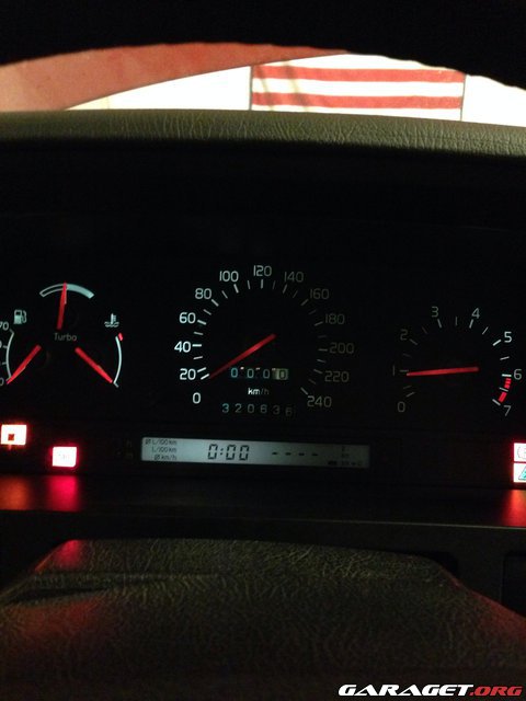

Känslan att sätta sig att vrida om nycklen första gången lär va dem bästa wink bara lite små fix nu, glykolen riner rakt ut ur turbon... Och läcker olja nånstans vid turbon också men är nog bara en packning förhopningsvis! smile
