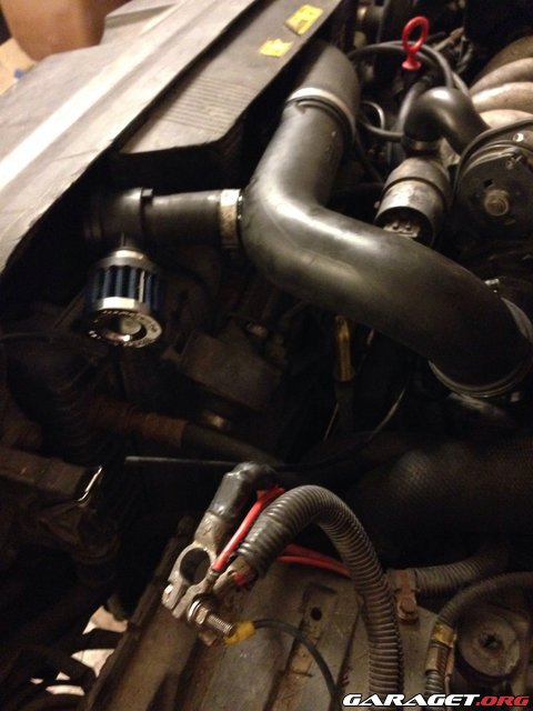

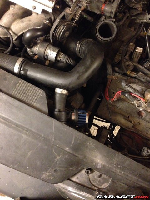

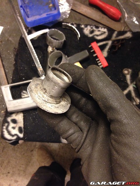

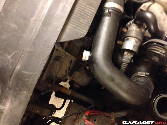

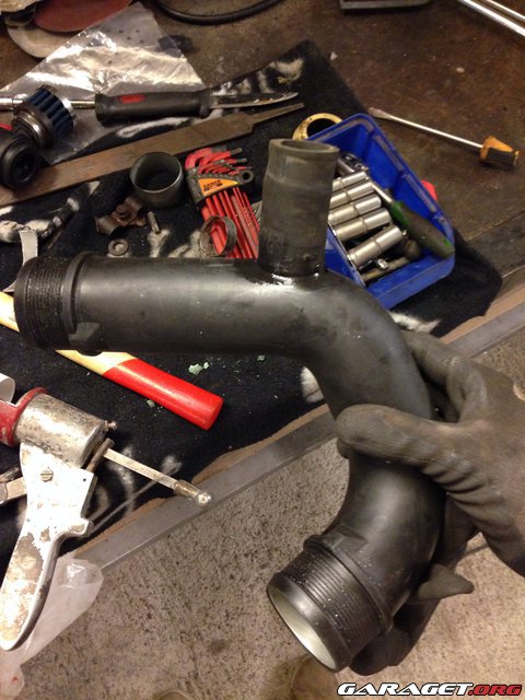

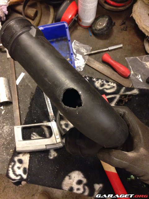

Vart lite tid i garaget igår också! Fixade den "nya" dumpen, vill ju att de ska se så original ut som möjligt fast ändå inte under huven så tror jag hitta en bra plats till dumpen tills jag kom på att jag inte får plats med luftröret till lufburken som går från grillen nu... Men men får nog modda om lite så får allt plats, ska bara beställa en slang och fixa en anslutning på röret till turbon smile
https://www1.garaget.org/gallery/images/198/197409/197409-2c1afbc828b646ff0baae55a80ebc995.jpg
https://www1.garaget.org/gallery/images/198/197409/197409-b0d46472188f3879feda07153f0d7187.jpg
https://www1.garaget.org/gallery/images/198/197409/197409-bad27f55ae9bdf929cb38a7f3282c1d2.jpg
https://www1.garaget.org/gallery/images/198/197409/197409-5850b55a56a587e875f117856bc224a4.jpg
https://www1.garaget.org/gallery/images/198/197409/197409-d4b64f3817816eeb6c291fe973ea3d20.jpg
https://www1.garaget.org/gallery/images/198/197409/197409-a4bb67b3e22d5fe286f499d22ed7fab3.jpg

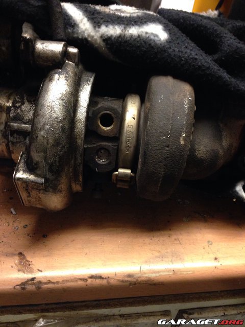

Hitta felet varför turbon spottar ut allt också och de va som mcollstam sa att de ska sitta en täckplugg i de nedre hålet och den pluggen har jag tappat nånstans så lär gänga hålet och sätta i nåt... Och för att gänga måste jag ta bort turbon så har tappat lusten nu :p

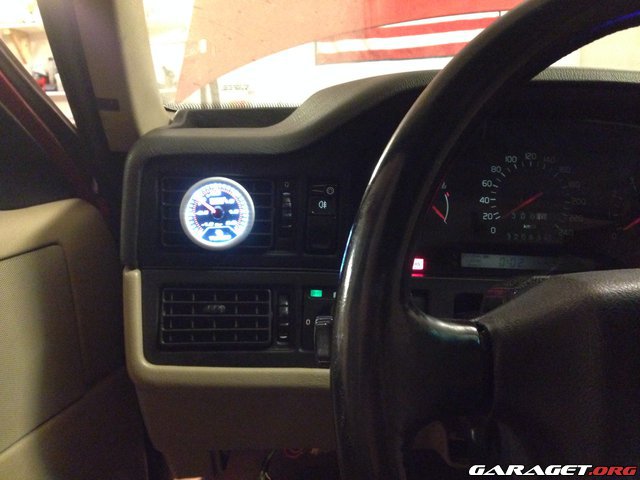

Fick paket från LMR i går, fattades dock logolights till framdörrarna för de va slut på lager men skulle få dom om 2veckor!
https://www1.garaget.org/gallery/images/198/197409/197409-d6bfa35201745a816e136974c9bfc8d8.jpg
Satte dit den direkt och vart ganska nöjd, tycker inte om massa extra hållare för mätare osv så de här blev nog bra? smile
https://www1.garaget.org/gallery/images/198/197409/197409-99398dc7eb824ba51f0029421d754ebc.jpg

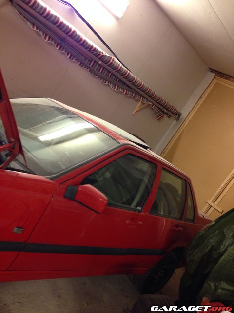

Fy fan hade inte varit fel med lite sommar nu heller...
https://www1.garaget.org/gallery/images/198/197409/197409-853fb70860bd6217b098fbccea69a1b5.jpg
Har funderat lite på att sälja bilen för vill nog ha en manuell, får se hur jag gör smile
