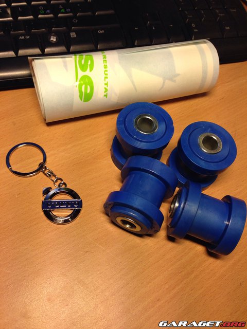

Hämtade ut ett hårt paket från LMR nyss som innehöll polyuretan bussnigar till länkarmarna! Dom är ganska slut på höger sida så lika bra att byta båda smile en volvo nyckelring va man ju bara tvungen att klicka hem! smile och en stor LMR dekal till bakrutan, de ska ju synas vart grejerna kommer ifrån! smile har inte riktigt bestämt mig vart den ska sitta än men lutar åt bakrutan iallafall! smile
Bygget står väl litte still nu! Har haft lov i en vacka nu men inte varit hemma men nu börjar skruvandet igen! smile tänkte försöka besiktiga den med kanske den här månaden om jag hinnet och om de går. Måste ju få bort knacket först! smile
