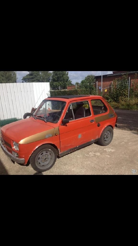

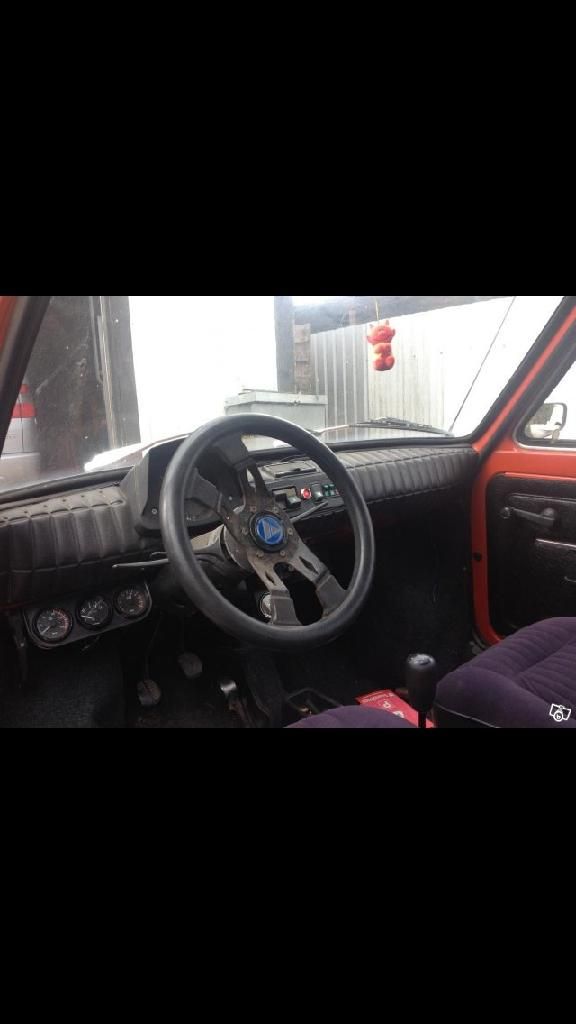

Annons bilderna och när jag var hemma med bilen

Hittade bilder här på Garaget av någon annan ägare före mig. Synd man inte kunde få börja från de skicket istället wink
Länk till bilderna: http://www.garaget.org/?car=244936

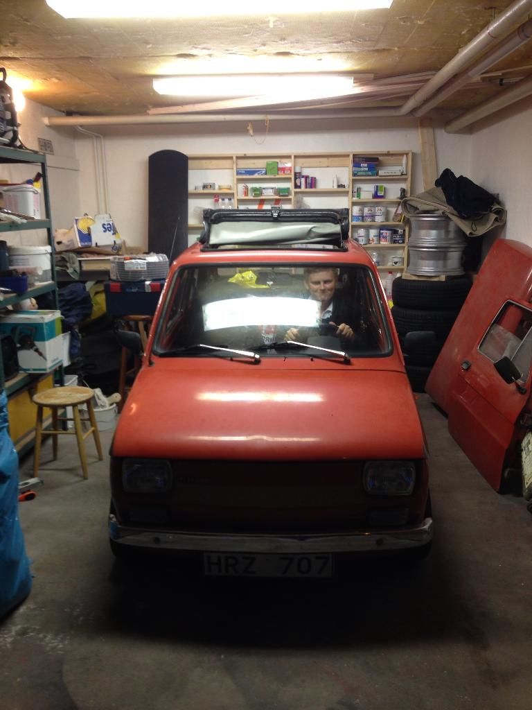

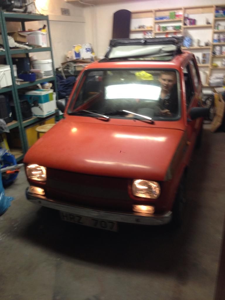

Hemkomsten smile
http://i950.photobucket.com/albums/ad348/tvspel123/Fiat%20126%20projekt/FB61D462-BB34-451F-833D-FFDD8774D586.jpg
http://i950.photobucket.com/albums/ad348/tvspel123/Fiat%20126%20projekt/6A346B09-542A-4A2D-A700-A532C4F6A103.jpg
http://i950.photobucket.com/albums/ad348/tvspel123/Fiat%20126%20projekt/37E2FEA9-971C-4A3C-A488-52B3AE4F6898.jpg
http://i950.photobucket.com/albums/ad348/tvspel123/Fiat%20126%20projekt/F7F9E585-2C9B-4ED0-8D72-FFDA6512BDCD.jpg
http://i950.photobucket.com/albums/ad348/tvspel123/Fiat%20126%20projekt/2AD37F19-12C7-41E5-9CFA-76C7AB00BB87.jpg
http://i950.photobucket.com/albums/ad348/tvspel123/Fiat%20126%20projekt/27A82A16-3D14-4366-B6CD-AC8E23ACE122.jpg
Jag gör så att jag tackar för mig sålänge. Jag kommer hålla er uppdaterade hela tiden om det skulle vara någon som är intresserad smile

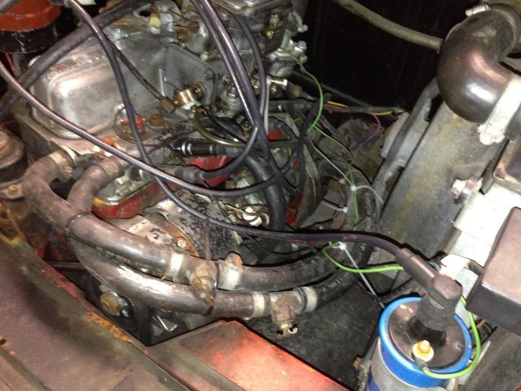

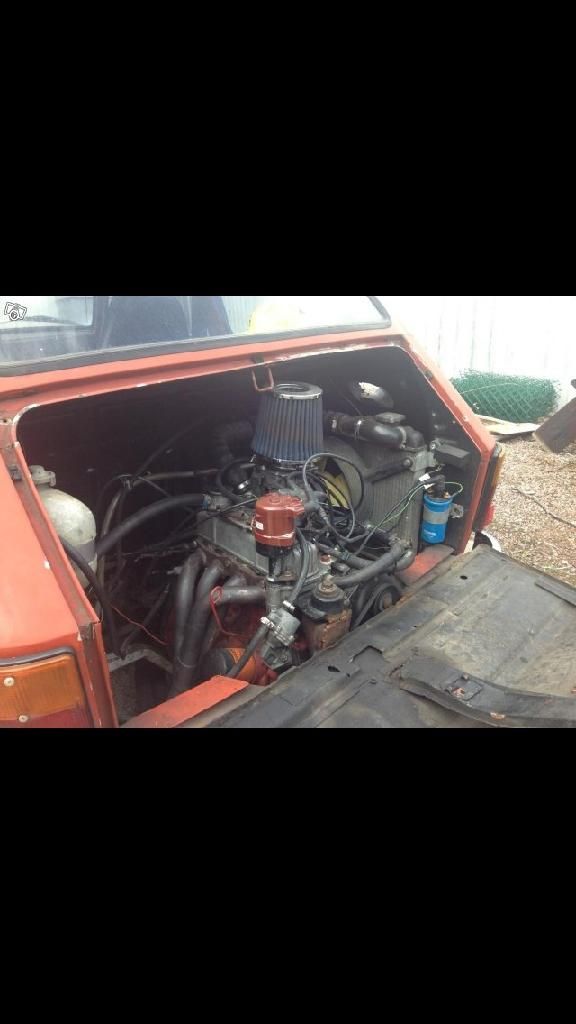

Kan börja berätta att motorn som satt i den när jag köpte den var en fyrcylindrig lancia a112 motor. Av er nu som vet lite om Fiat och lancia vet att den motorn är inget man bara säljer iväg. Men jag tycker att de ska vara rätt grejer till rätt bil. Nu gick inte bilen så bra p.g.a. av denna motor.
Men motorn såldes till två normen som körde 6-7 timmar enkel resa bara för att köpa den. Växellådan såldes till en kille i Sveriges huvudstad. Av dom pengarna köpte jag en NY växellåda. Har fortfarande inte hittat någon a112 abarth motor. Svåra att få tag på.
Visst... De kändes kanske lite tråkigt att sälja iväg en "racing" motor men kändes samtidigt skönt att jag skulle få in rätt grejer i bilen så man kan njuta av körningen istället. Men har självklart lite tankar på att få lite mer kraft i den "nya".
Men här kommer lite bilder smile

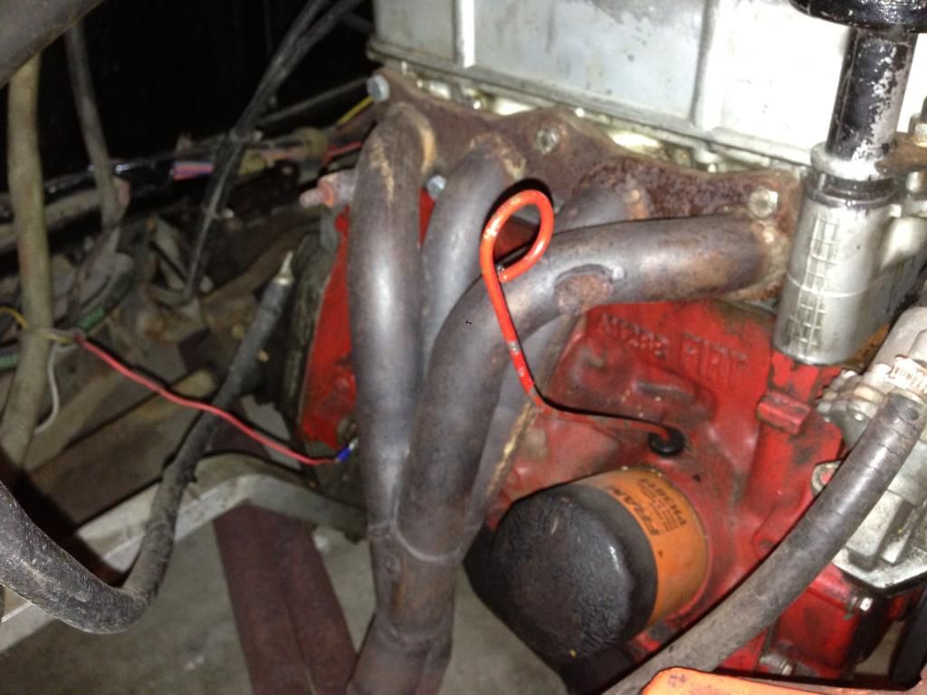

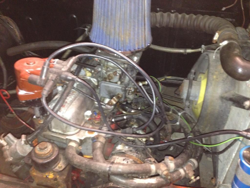

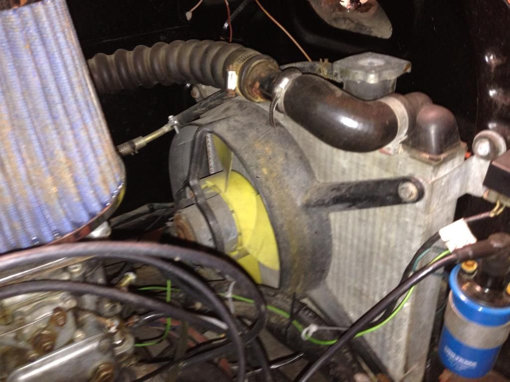

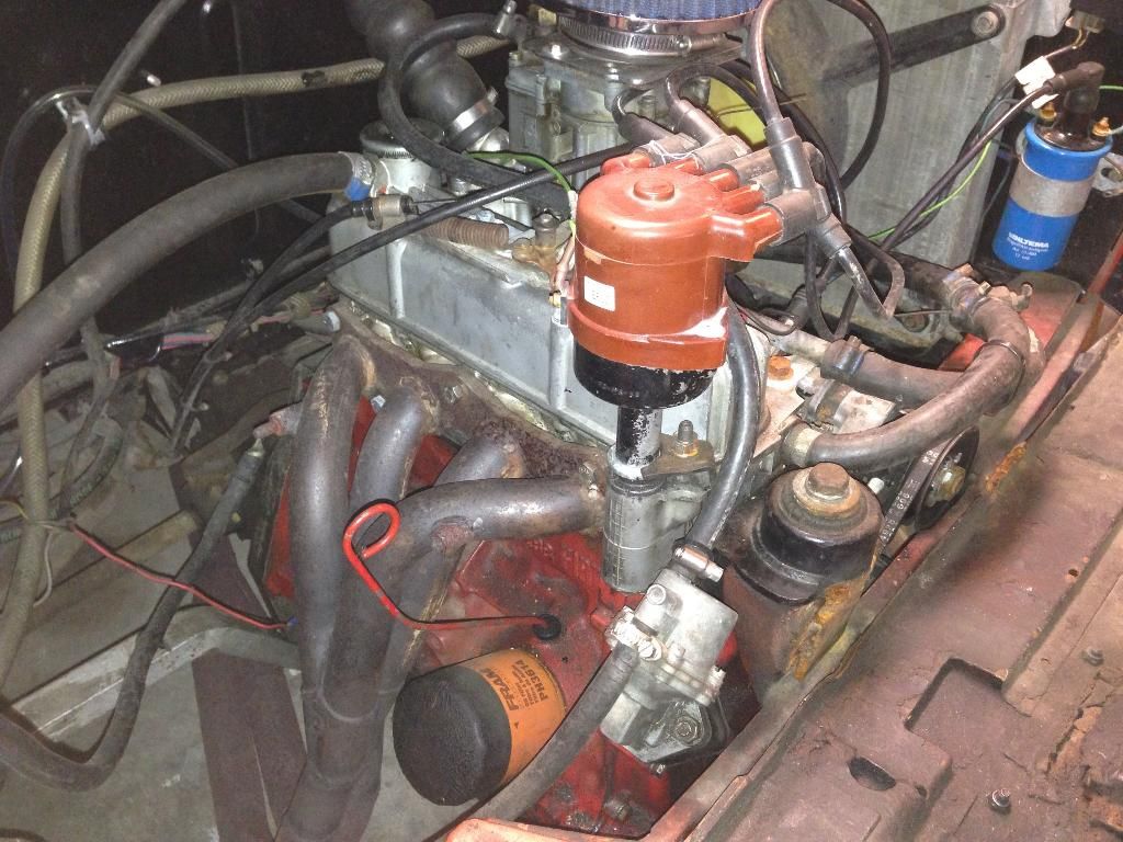

Den gamla motorn
http://i950.photobucket.com/albums/ad348/tvspel123/Fiat%20126%20projekt/4ED80291-F130-4530-A2DE-B258AF185223.jpg
http://i950.photobucket.com/albums/ad348/tvspel123/Fiat%20126%20projekt/22769E47-D024-4CFB-955A-5B04AEB24923.jpg
http://i950.photobucket.com/albums/ad348/tvspel123/Fiat%20126%20projekt/7B874080-FB98-41D0-9BE6-61CB086DFE81.jpg
http://i950.photobucket.com/albums/ad348/tvspel123/Fiat%20126%20projekt/73D70704-3426-468D-98F0-E9CF1B4B80FE.jpg
http://i950.photobucket.com/albums/ad348/tvspel123/Fiat%20126%20projekt/8338C031-B72C-4C90-B7D4-B7A0BE2A03ED.jpg

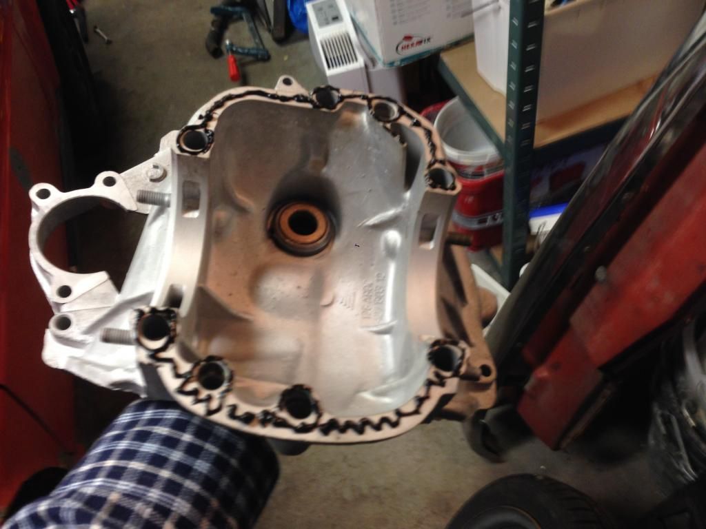

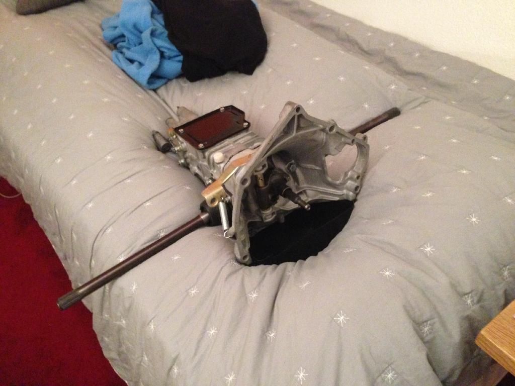

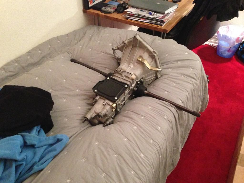

Innan jag ångra mig med motorbiten, så köpte jag en ny fiat 126 650cc motor, som kom från italien.
http://i950.photobucket.com/albums/ad348/tvspel123/Fiat%20126%20projekt/24B6C7DD-0931-4468-9F3A-0C96D9CA2933.jpg
http://i950.photobucket.com/albums/ad348/tvspel123/Fiat%20126%20projekt/F14043B8-08CB-471C-A2F2-8DA3F4DCBF5F.jpg

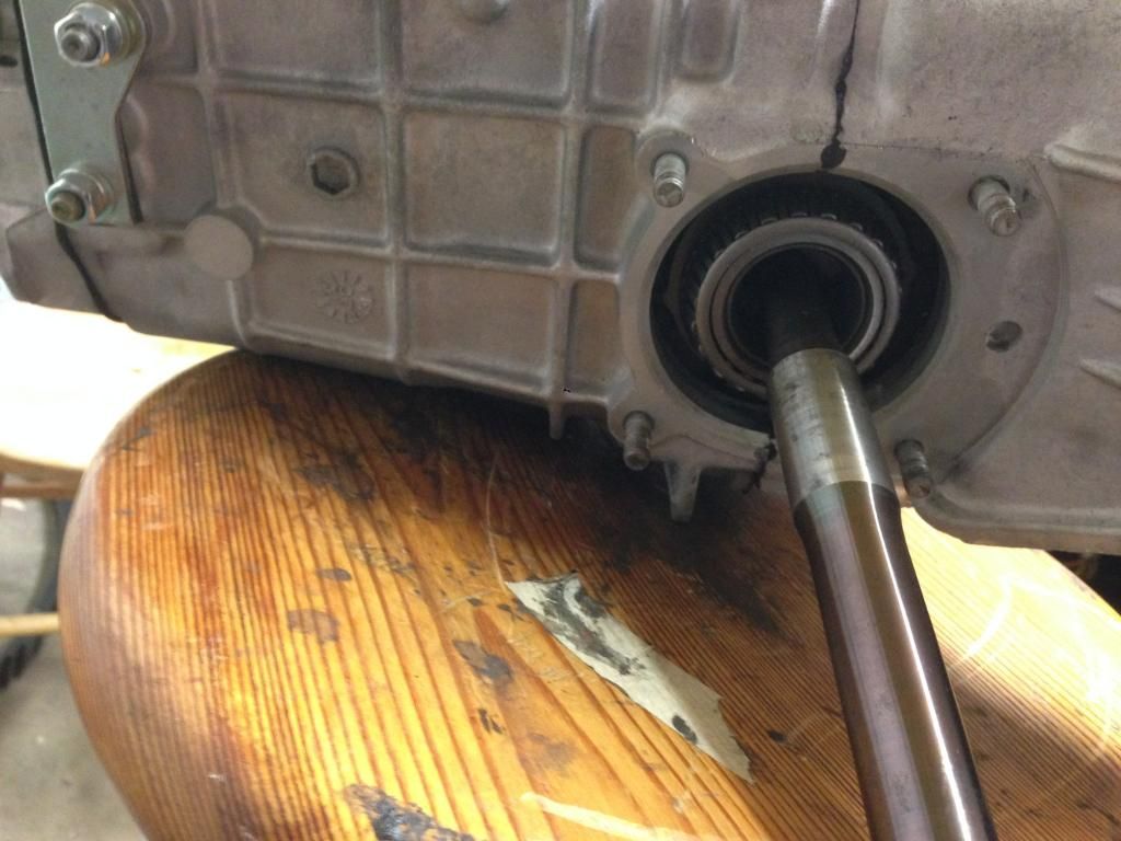

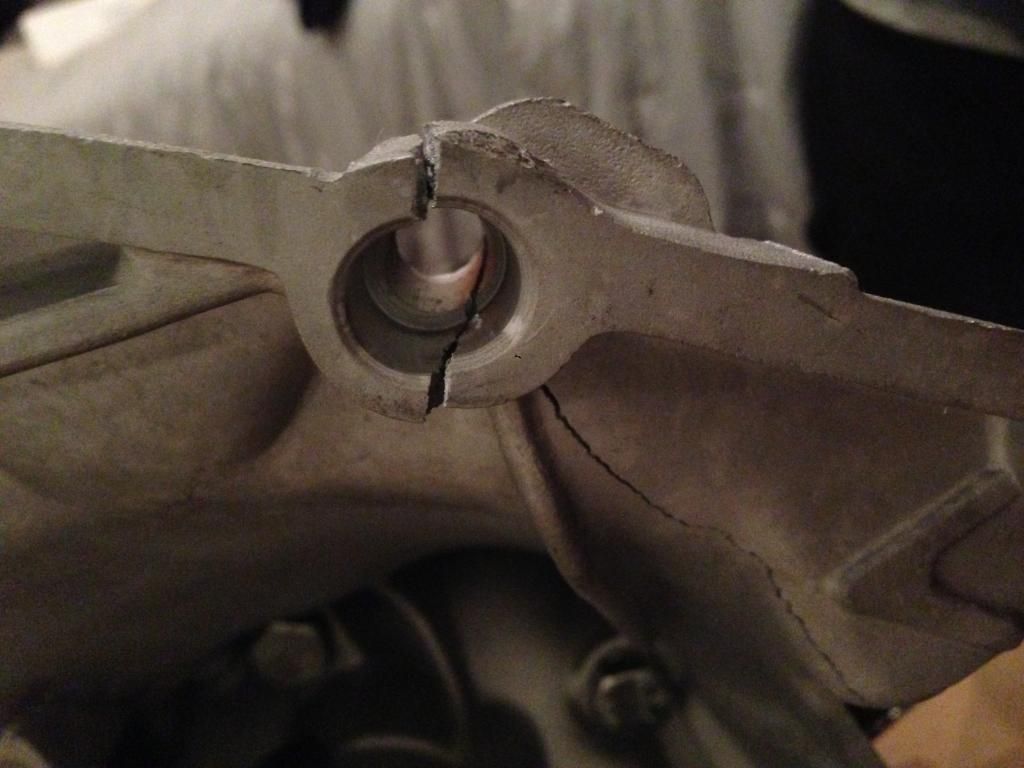

Det tråkiga var att jag upptäckte en transportskada. Ni ser bilderna själv. Så företaget där jag köpte växellådan ifrån skicka ett nytt växellådshus som jag helt random var tvungen att byta ut wink
http://i950.photobucket.com/albums/ad348/tvspel123/Fiat%20126%20projekt/IMG_1802.jpg
http://i950.photobucket.com/albums/ad348/tvspel123/Fiat%20126%20projekt/IMG_1801.jpg
http://i950.photobucket.com/albums/ad348/tvspel123/Fiat%20126%20projekt/IMG_1844.jpg
http://i950.photobucket.com/albums/ad348/tvspel123/Fiat%20126%20projekt/IMG_1848.jpg

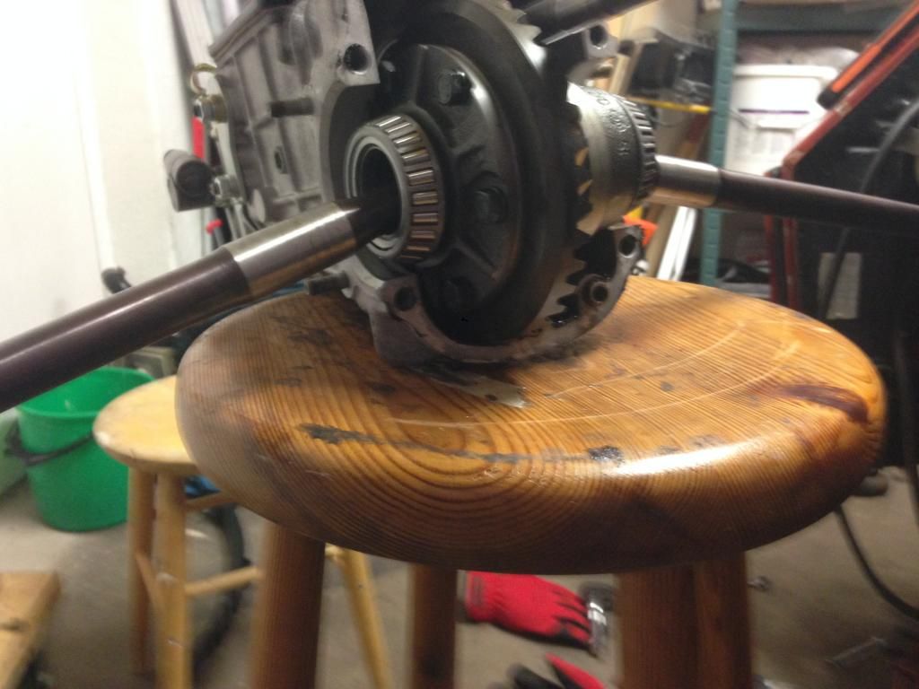

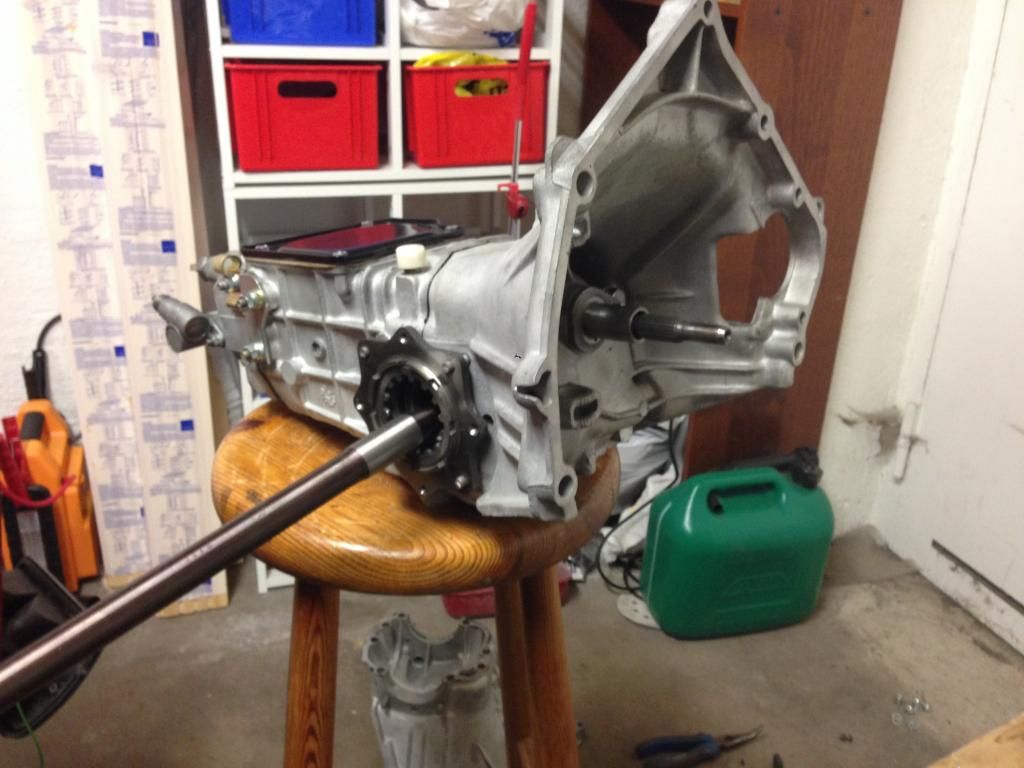

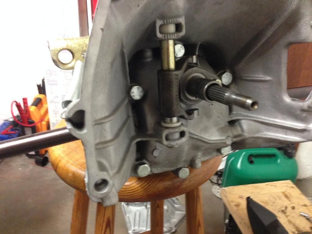

Men de nya växellådshuset hämtades på posten och operationen började. Det kändes lite läskigt, tänk er själv att ni skulle vara 16 år och precis börjat med en bil och bland de första ni ska göra är att demontera en helt ny växellåda big_smile
http://i950.photobucket.com/albums/ad348/tvspel123/Fiat%20126%20projekt/IMG_1849.jpg
http://i950.photobucket.com/albums/ad348/tvspel123/Fiat%20126%20projekt/IMG_1850.jpg
http://i950.photobucket.com/albums/ad348/tvspel123/Fiat%20126%20projekt/IMG_1851.jpg
http://i950.photobucket.com/albums/ad348/tvspel123/Fiat%20126%20projekt/IMG_1852.jpg
http://i950.photobucket.com/albums/ad348/tvspel123/Fiat%20126%20projekt/IMG_1853.jpg
http://i950.photobucket.com/albums/ad348/tvspel123/Fiat%20126%20projekt/IMG_1854.jpg
http://i950.photobucket.com/albums/ad348/tvspel123/Fiat%20126%20projekt/IMG_1855.jpg
http://i950.photobucket.com/albums/ad348/tvspel123/Fiat%20126%20projekt/IMG_1861.jpg
Ett större vertyg behövdes wink
http://i950.photobucket.com/albums/ad348/tvspel123/Fiat%20126%20projekt/IMG_1862.jpg
Där var huset av och man var halvvägs.
http://i950.photobucket.com/albums/ad348/tvspel123/Fiat%20126%20projekt/IMG_1863.jpg
http://i950.photobucket.com/albums/ad348/tvspel123/Fiat%20126%20projekt/IMG_1864.jpg
http://i950.photobucket.com/albums/ad348/tvspel123/Fiat%20126%20projekt/IMG_1865.jpg
http://i950.photobucket.com/albums/ad348/tvspel123/Fiat%20126%20projekt/IMG_1866.jpg
http://i950.photobucket.com/albums/ad348/tvspel123/Fiat%20126%20projekt/IMG_1867.jpg
http://i950.photobucket.com/albums/ad348/tvspel123/Fiat%20126%20projekt/IMG_1868.jpg

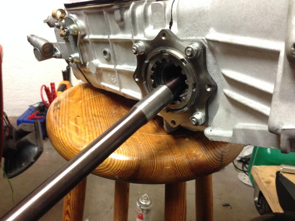

Då var de bara att sätta igång med på monteringen smile
http://i950.photobucket.com/albums/ad348/tvspel123/Fiat%20126%20projekt/IMG_1872.jpg
http://i950.photobucket.com/albums/ad348/tvspel123/Fiat%20126%20projekt/IMG_1873.jpg
http://i950.photobucket.com/albums/ad348/tvspel123/Fiat%20126%20projekt/IMG_1886.jpg
Ny pasta på
http://i950.photobucket.com/albums/ad348/tvspel123/Fiat%20126%20projekt/IMG_1887.jpg
http://i950.photobucket.com/albums/ad348/tvspel123/Fiat%20126%20projekt/IMG_1888.jpg
http://i950.photobucket.com/albums/ad348/tvspel123/Fiat%20126%20projekt/IMG_1889.jpg
Ingen spricka tongue
http://i950.photobucket.com/albums/ad348/tvspel123/Fiat%20126%20projekt/IMG_1891.jpg
På med alla grejer igen smile
http://i950.photobucket.com/albums/ad348/tvspel123/Fiat%20126%20projekt/IMG_1894.jpg
http://i950.photobucket.com/albums/ad348/tvspel123/Fiat%20126%20projekt/IMG_1900.jpg
http://i950.photobucket.com/albums/ad348/tvspel123/Fiat%20126%20projekt/IMG_1905.jpg
http://i950.photobucket.com/albums/ad348/tvspel123/Fiat%20126%20projekt/IMG_1897.jpg
Skönt att allting gick så pass bra smile

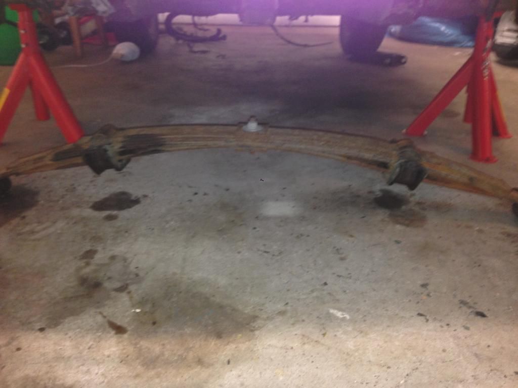

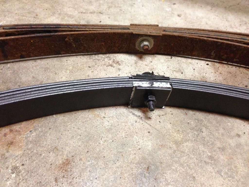

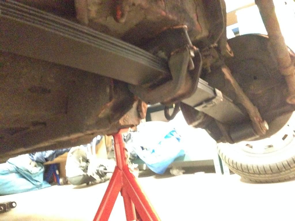

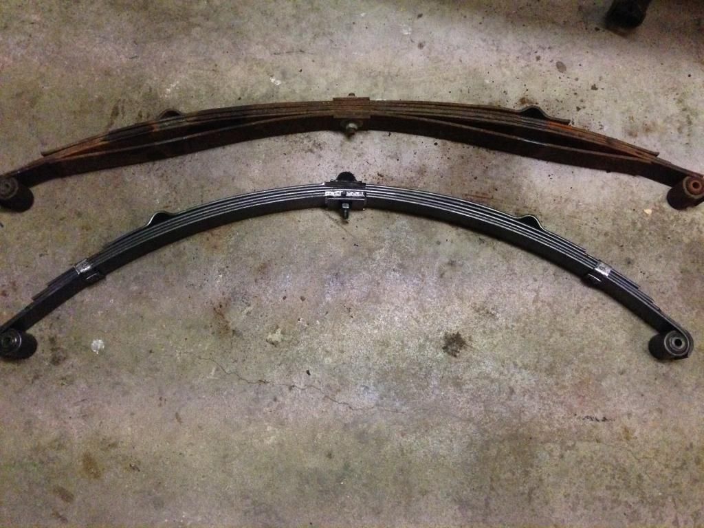

Efter detta så tyckte jag att de var dags för bladfjäder byte. Bilen har två dämpare fram, en på varje sida ( helt otroligt tongue) Och mellan där går det en bladfjäder.
Förra ägaren ville ha ner bilen så har VÄNDE PÅ BLADEN lol
Ja, ni ser själv bilderna
http://i950.photobucket.com/albums/ad348/tvspel123/Fiat%20126%20projekt/IMG_1948.jpg
http://i950.photobucket.com/albums/ad348/tvspel123/Fiat%20126%20projekt/IMG_1950.jpg
http://i950.photobucket.com/albums/ad348/tvspel123/Fiat%20126%20projekt/IMG_1952.jpg
http://i950.photobucket.com/albums/ad348/tvspel123/Fiat%20126%20projekt/IMG_1956.jpg
http://i950.photobucket.com/albums/ad348/tvspel123/Fiat%20126%20projekt/IMG_1957.jpg
http://i950.photobucket.com/albums/ad348/tvspel123/Fiat%20126%20projekt/IMG_1958.jpg
http://i950.photobucket.com/albums/ad348/tvspel123/Fiat%20126%20projekt/IMG_1961.jpg
Som ni ser var den väldigt rostig och gammal. Men nu var den äntligen av
http://i950.photobucket.com/albums/ad348/tvspel123/Fiat%20126%20projekt/IMG_1966.jpg
http://i950.photobucket.com/albums/ad348/tvspel123/Fiat%20126%20projekt/IMG_1965.jpg
http://i950.photobucket.com/albums/ad348/tvspel123/Fiat%20126%20projekt/IMG_1970.jpg
Kan ni ser vilken som är ny och vilken som är den gamla big_smile
http://i950.photobucket.com/albums/ad348/tvspel123/Fiat%20126%20projekt/IMG_1973.jpg
http://i950.photobucket.com/albums/ad348/tvspel123/Fiat%20126%20projekt/IMG_1987.jpg
http://i950.photobucket.com/albums/ad348/tvspel123/Fiat%20126%20projekt/IMG_1988.jpg
http://i950.photobucket.com/albums/ad348/tvspel123/Fiat%20126%20projekt/IMG_1989.jpg
http://i950.photobucket.com/albums/ad348/tvspel123/Fiat%20126%20projekt/IMG_1991.jpg
http://i950.photobucket.com/albums/ad348/tvspel123/Fiat%20126%20projekt/IMG_1993.jpg

Men bilen ska förmodligen sänkas lite sen igen men kommer bli på ett mycket snyggare sätt smile
Och ungefär nu kommer vi till där jag är idag. Men jag har satt på den nya växellådan och håller på att justera höjden på den p.g.a. av de är lite svårt att få i 1:an och 2:an. Men skaffade en ny digitalkamera men de var den sämsta skiten jag har varit med om. Den kan inte reglera ljuset på ett bra sätt. De blir att byta den till en bättre, men hoppas ni kan se ändå
http://i950.photobucket.com/albums/ad348/tvspel123/Fiat%20126%20projekt/PICT0049.jpg
http://i950.photobucket.com/albums/ad348/tvspel123/Fiat%20126%20projekt/PICT0047.jpg
http://i950.photobucket.com/albums/ad348/tvspel123/Fiat%20126%20projekt/PICT0060.jpg
Men motorn är beställd och det kommer 4 paket till som jag gärna vill ha innan alla julhelger kommer. Så har jag något att göra under julen smile

1 026 Inlägg
16 december 2013
Va hitta du dom nya bladfjädrarna?
