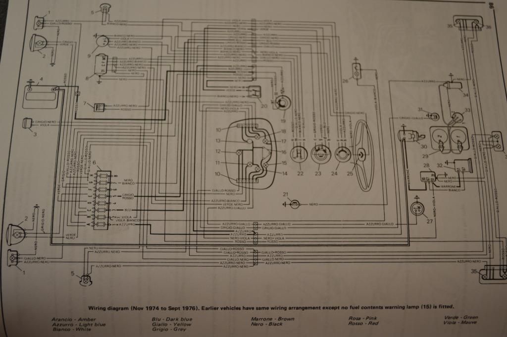

Köpte en sån verkstadshandbok för just den bilen. Kollade elschemat i den och stämde över de schemat med bilen, Finns INGET som stämmer i värken färgen på kabeln eller hur den är tragen yikes
Liksom externa voltregulatorer och kablar som hänger i ena änden och kopplad i andra lol ville bara dra ut allting och börja om men de skulle tar dar och dra om allt vilket jag INTE vill göra nu. Ska se om jag kan få ihop det till en liten provstart iallafall för de vill jag innan jag river hela bilen så jag vet att den startar och rullar smile

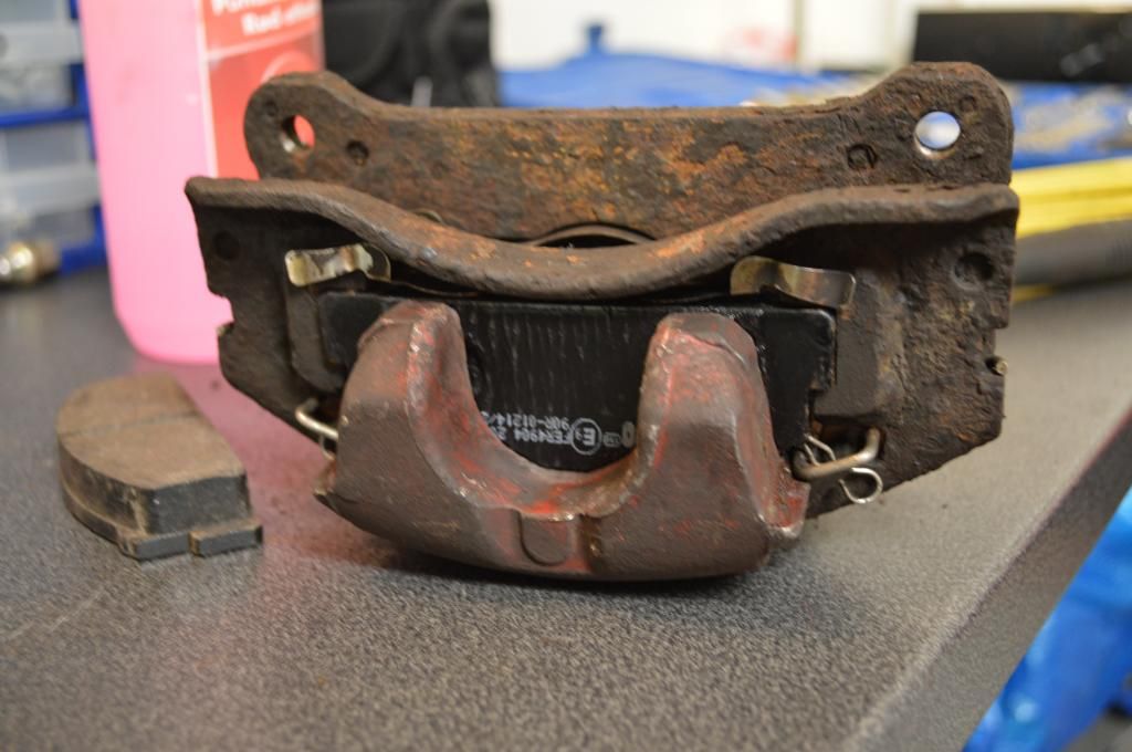

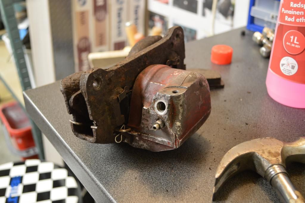

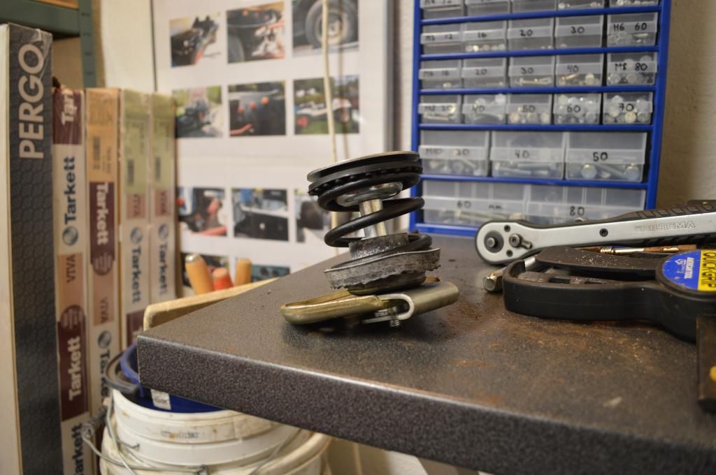

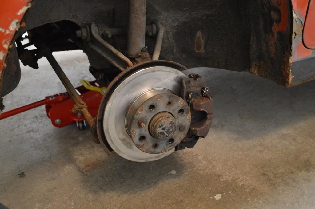

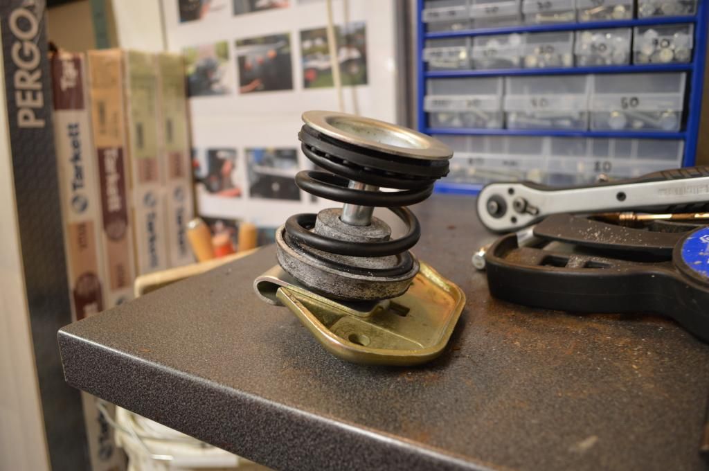

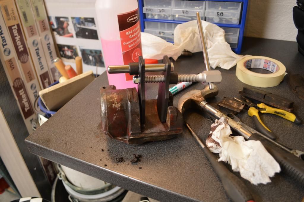

Har också "fortsatt" med mitt bromsbyte. Det första jag gjorde när jag köpte bilen var att fixa bromsarna så jag hade inte så storkoll på hur man skulle göra det och vilka verktyg man behövde. Så det krångla lite för mig. Lyckades byta backar och fjädrar bak m.m och skivor fram. Men jag lyckades *** inte få på oket med dom nya beläggen på skivan då där knappt var plats för skivan i oket. Beläggen hade blivit "större". Fatta inte då att man behövde pressa tillbaka kolven för att detta skulle gå. Så jag montera på dom gamla beläggen wink men kände efter ett tag vilket halvdant jobb wink
Så jag köpte biltemas kolvtillbakadragare så funka de sen. Så bromsarna är färdig renoverade, NJAAA... det kanske inte stämmer riktigt. men har skrivit så mycket nu så förklarar under bilderna wink

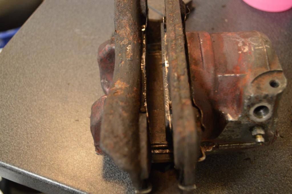

Den så kallade halvdan renoveringen wink ni ser hur jämt de är slitet på skivan big_smile
http://i950.photobucket.com/albums/ad348/tvspel123/DSC_0140.jpg
http://i950.photobucket.com/albums/ad348/tvspel123/DSC_0141.jpg

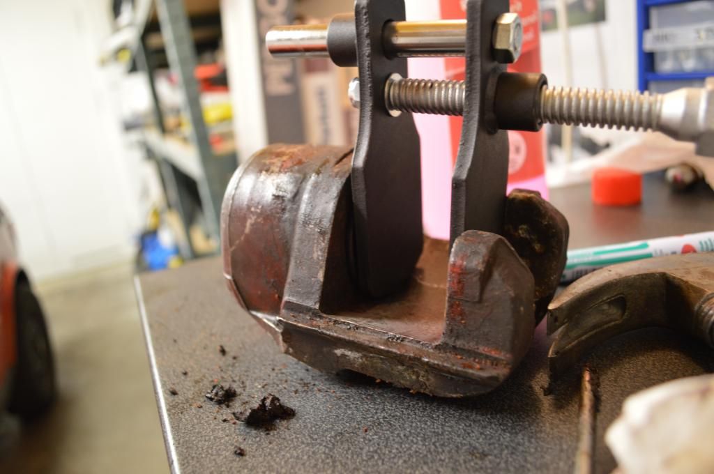

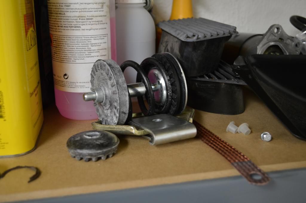

Så jag krängde av oket och körde på med de nya verktyget smile
http://i950.photobucket.com/albums/ad348/tvspel123/DSC_0142.jpg
Kanon smile
http://i950.photobucket.com/albums/ad348/tvspel123/DSC_0143.jpg
krängde på dom nya beläggen
http://i950.photobucket.com/albums/ad348/tvspel123/DSC_0146.jpg
Nu var där mer plats för skivan smile ser ni föresten vilket fint bromsok wink
http://i950.photobucket.com/albums/ad348/tvspel123/DSC_0147.jpg
http://i950.photobucket.com/albums/ad348/tvspel123/DSC_0148.jpg

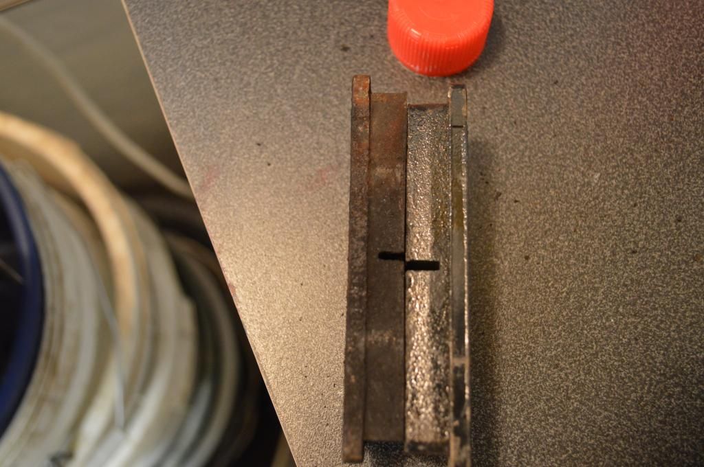

dom gamla beläggen var inte så slitna igentiligen, men dom kosta 80kr för 4 så varför inte liksom wink
http://i950.photobucket.com/albums/ad348/tvspel123/DSC_0149.jpg

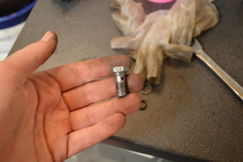

Sen kom jag till de steget när oket skulle på igen och bromsslangen skulle skruvas på och se. Men såg på banjoskurven att gängan var väldigt dålig men tänkte ändå att den var ju på innan och inget krångla ändå så den funkar till totalrivningen. Men så var de inte, den vägra och gängorna bara släppte.
Ja, ni ser själva
http://i950.photobucket.com/albums/ad348/tvspel123/DSC_0151.jpg
http://i950.photobucket.com/albums/ad348/tvspel123/DSC_0154.jpg
Så det blev ingen montering där inte smile. men jag märkte en sak när jag var ute och leta efter 2 nya. Där fanns rätt många som sålde UNF gänga. Så jag sprang direkt dit och testa en M gängad mutter på den hela skruven men den gick inte på och jämförde med en M-gängad skruv och banjoskruven var mer fingängad så de var en UNF gänga som var 3/8 och 30mm lång så de var bara att plocka hem 2 sånna för 87kr ink. frakt smile

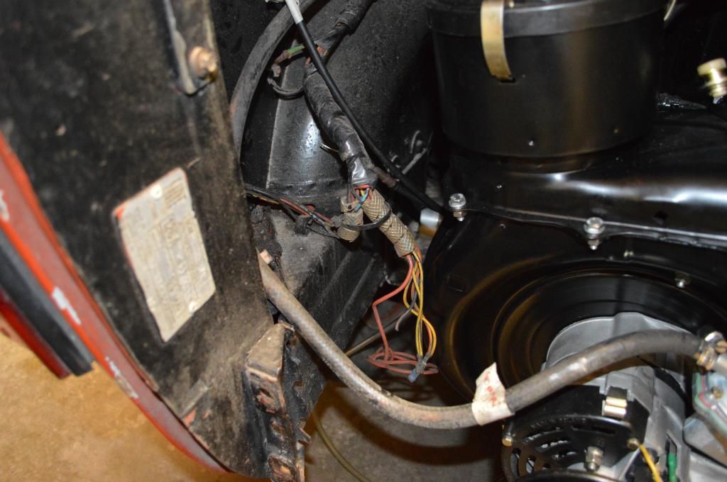

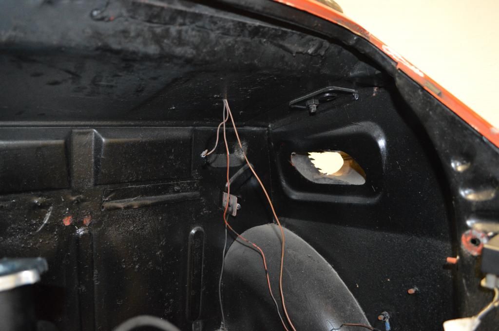

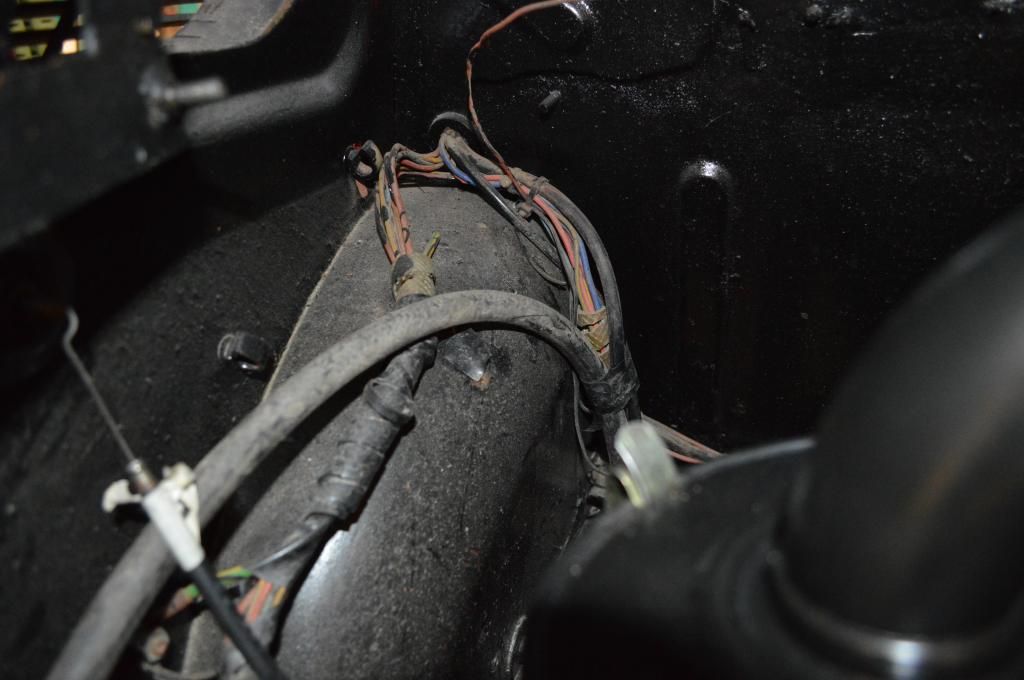

Så när de problemet var löst så titta jag lite på elen till motorn och som sagt så var de lite katastrof så kom inte långt. Dessutom visar inte elscheman har jag märkt var kontakterna till ex. generatorna ska sitta. De visar bara att där ska gå en till startmotorn? och en till batteriet. Får höra på fiat 126 forumet.
elschemat
http://i950.photobucket.com/albums/ad348/tvspel123/DSC_0126.jpg
den roliga elen
http://i950.photobucket.com/albums/ad348/tvspel123/DSC_0128.jpg
http://i950.photobucket.com/albums/ad348/tvspel123/DSC_0129.jpg
http://i950.photobucket.com/albums/ad348/tvspel123/DSC_0130.jpg
http://i950.photobucket.com/albums/ad348/tvspel123/DSC_0131.jpg
http://i950.photobucket.com/albums/ad348/tvspel123/DSC_0132.jpg

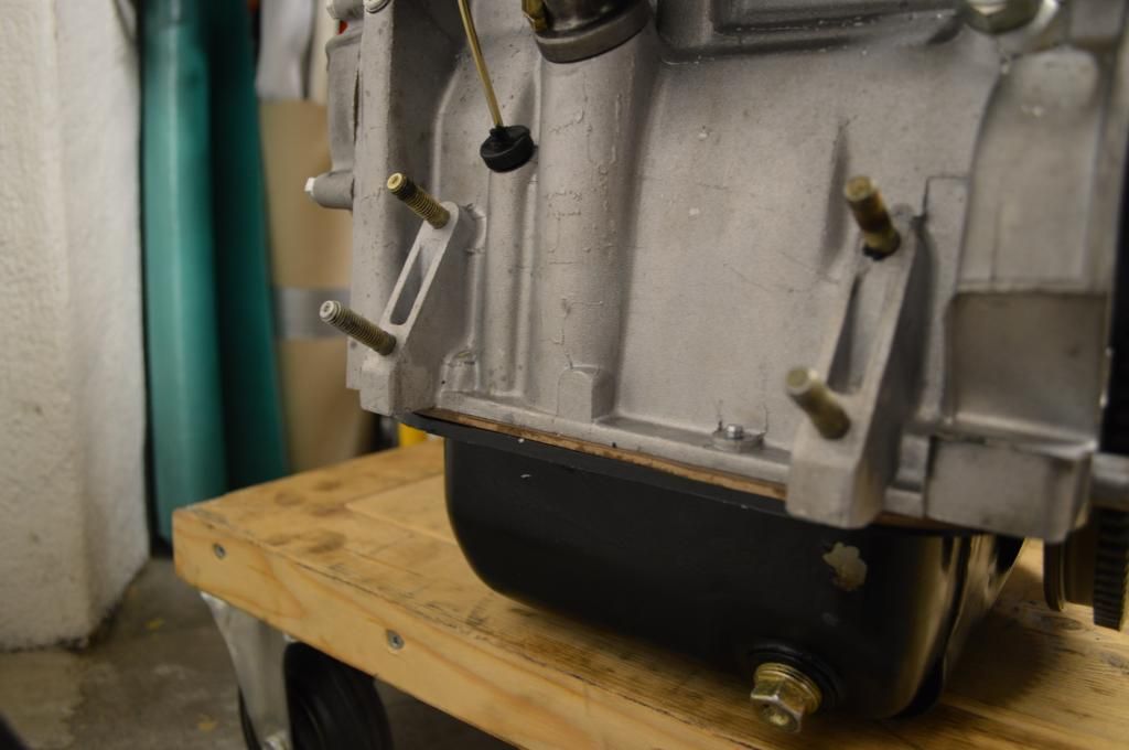

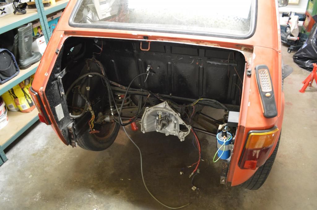

Har fått hem mitt nya motorfäste smile
http://i950.photobucket.com/albums/ad348/tvspel123/DSC_0159.jpg
http://i950.photobucket.com/albums/ad348/tvspel123/DSC_0160.jpg

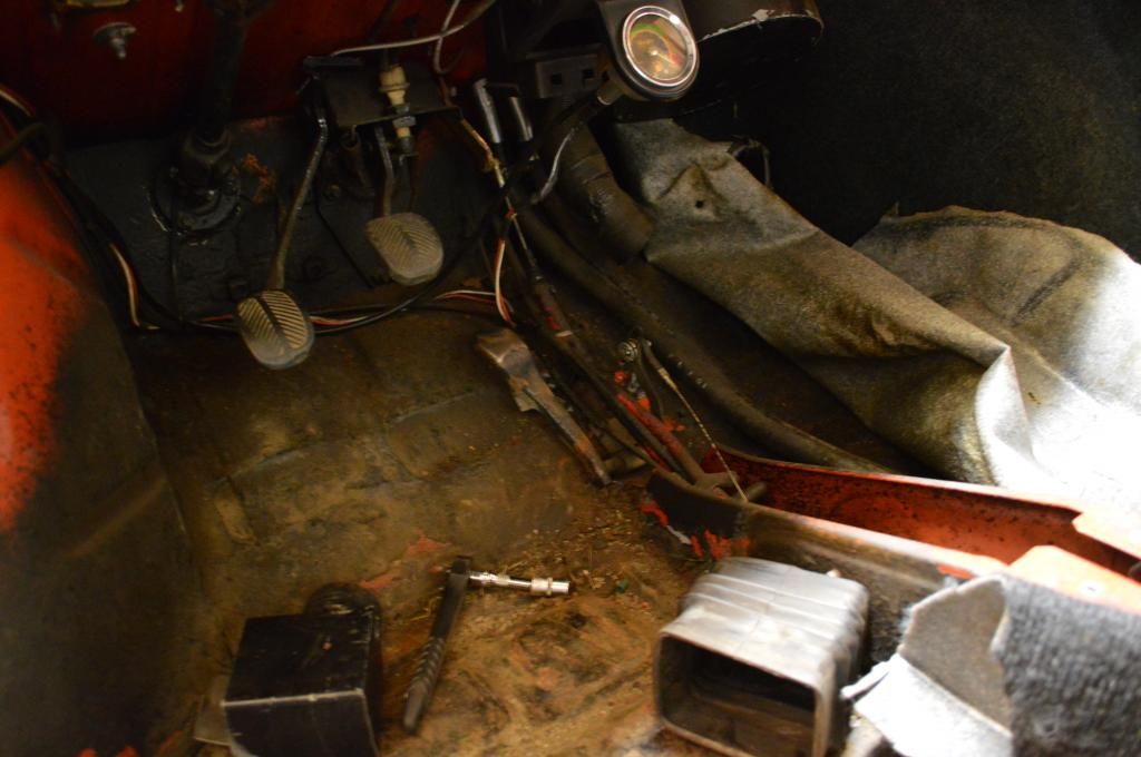

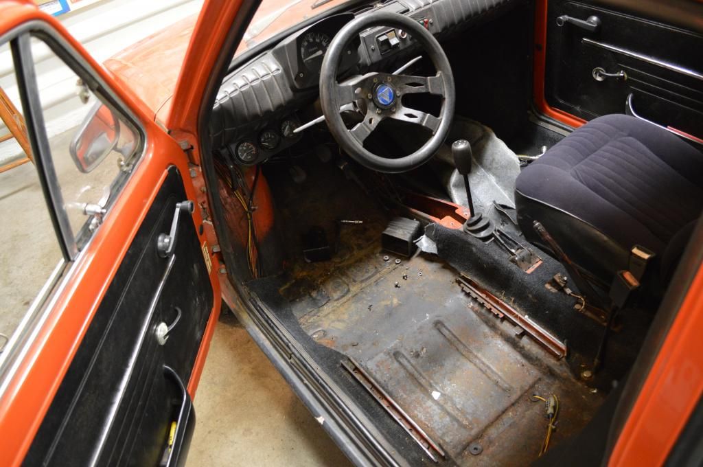

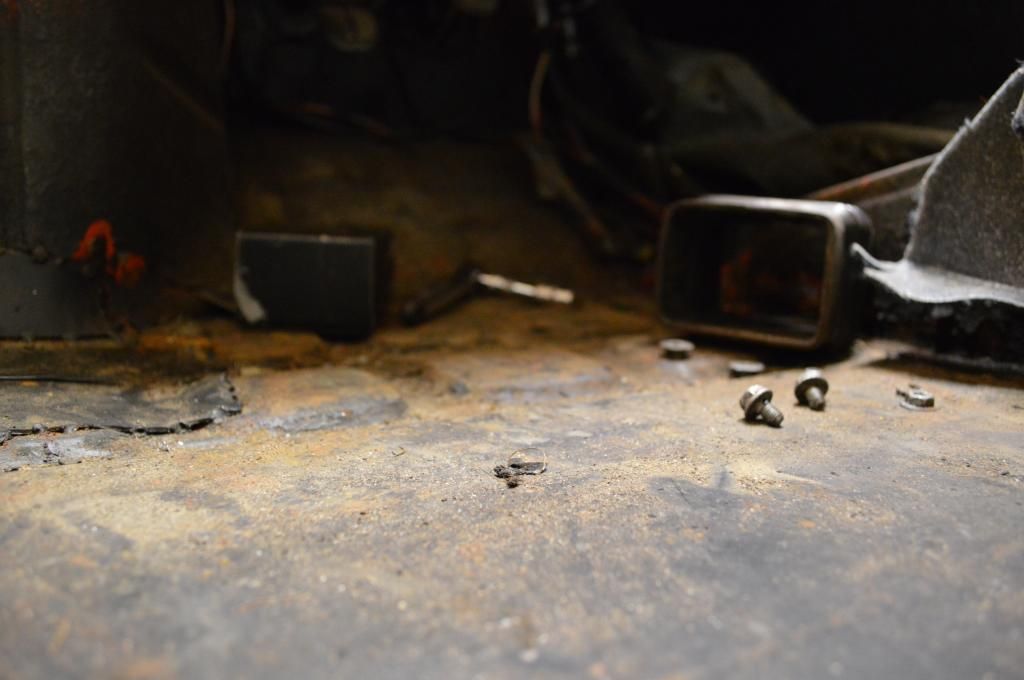

Såhär ser bilen ut inuti för tillfället. Allt de bruna ni ser är grus och småsten smile
http://i950.photobucket.com/albums/ad348/tvspel123/DSC_0161.jpg
http://i950.photobucket.com/albums/ad348/tvspel123/DSC_0162.jpg
Trevligt wink
http://i950.photobucket.com/albums/ad348/tvspel123/DSC_0165.jpg

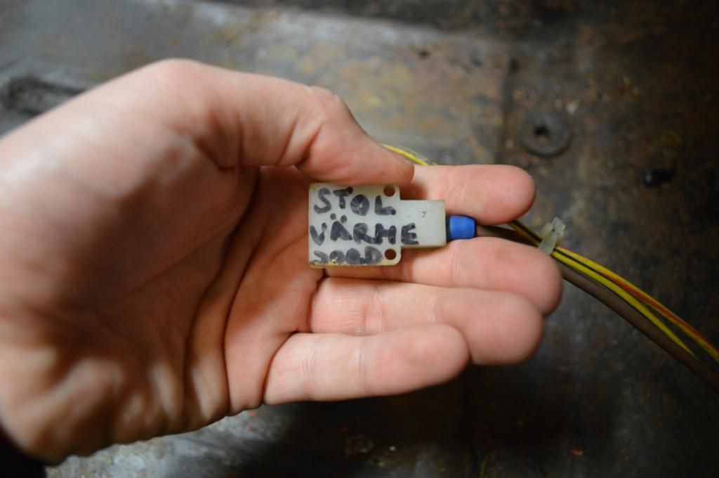

Hittade en liten rolig grej under matten vid förarstolen. Förra ägaren ville verkligen göra något extra wink De kanske skulle vara nått smile
http://i950.photobucket.com/albums/ad348/tvspel123/DSC_0164.jpg
Pågående motorfäst montering
http://i950.photobucket.com/albums/ad348/tvspel123/DSC_0166.jpg
http://i950.photobucket.com/albums/ad348/tvspel123/DSC_0167.jpg
http://i950.photobucket.com/albums/ad348/tvspel123/DSC_0170.jpg

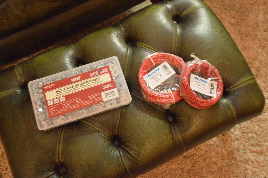

Lite grejer jag köpte på biltema. UNF historian berättar jag längre ner wink

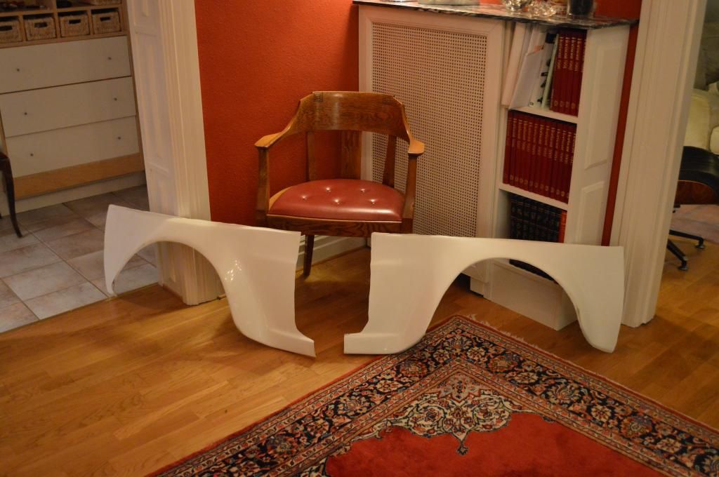

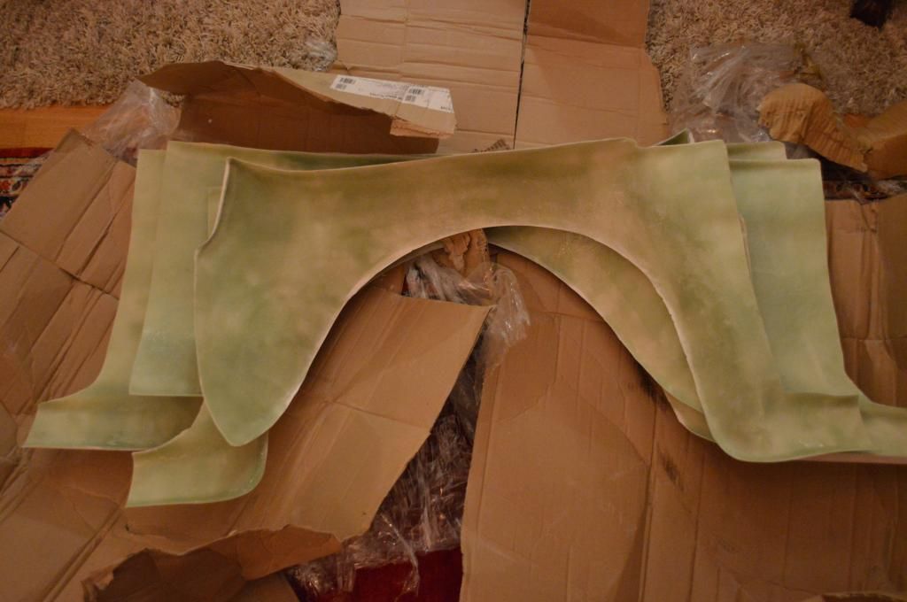

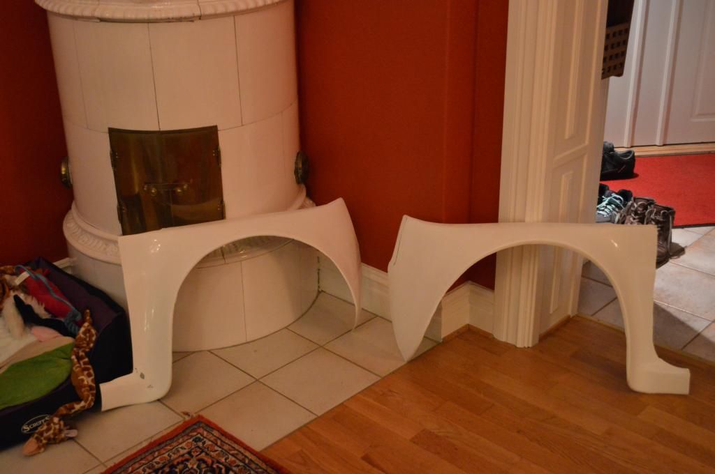

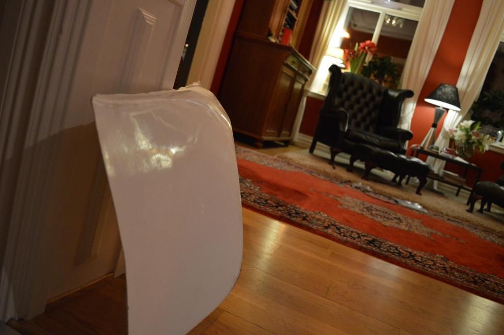

Framskärmar
http://i950.photobucket.com/albums/ad348/tvspel123/DSC_0177.jpg
Bakskärmar
http://i950.photobucket.com/albums/ad348/tvspel123/DSC_0178.jpg

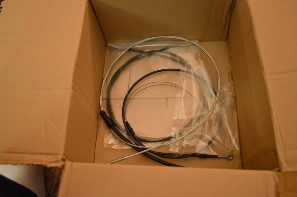

Paketet från shenker
http://i950.photobucket.com/albums/ad348/tvspel123/DSC_0179.jpg

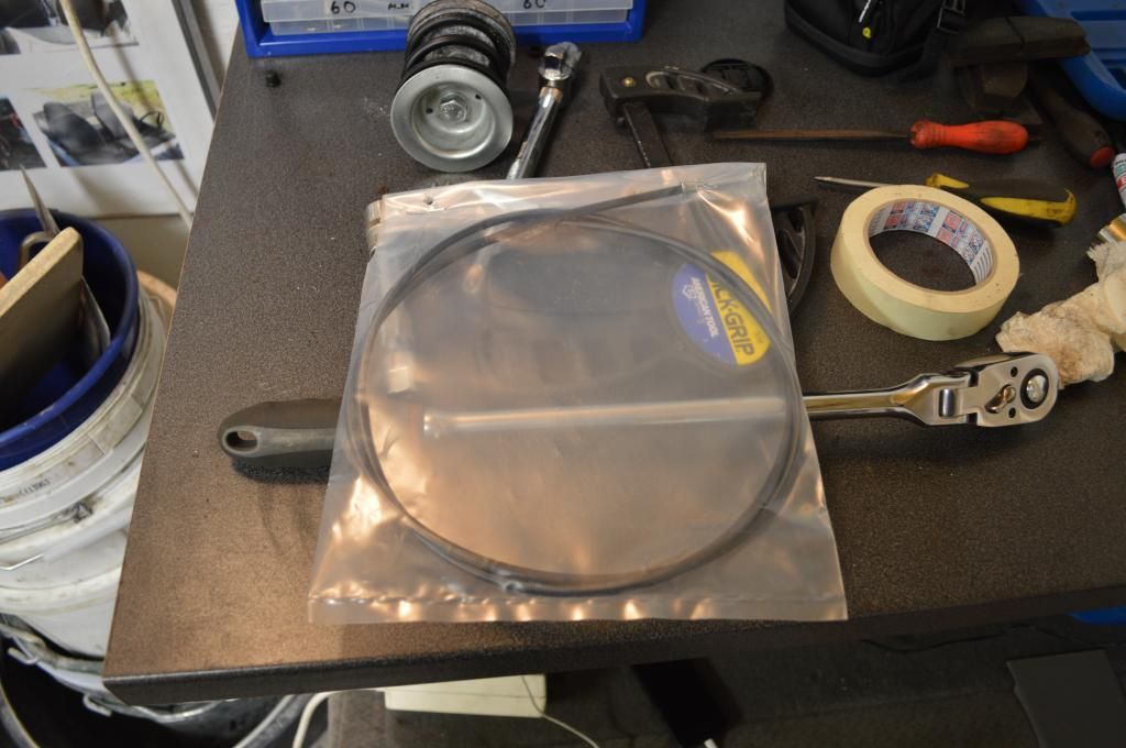

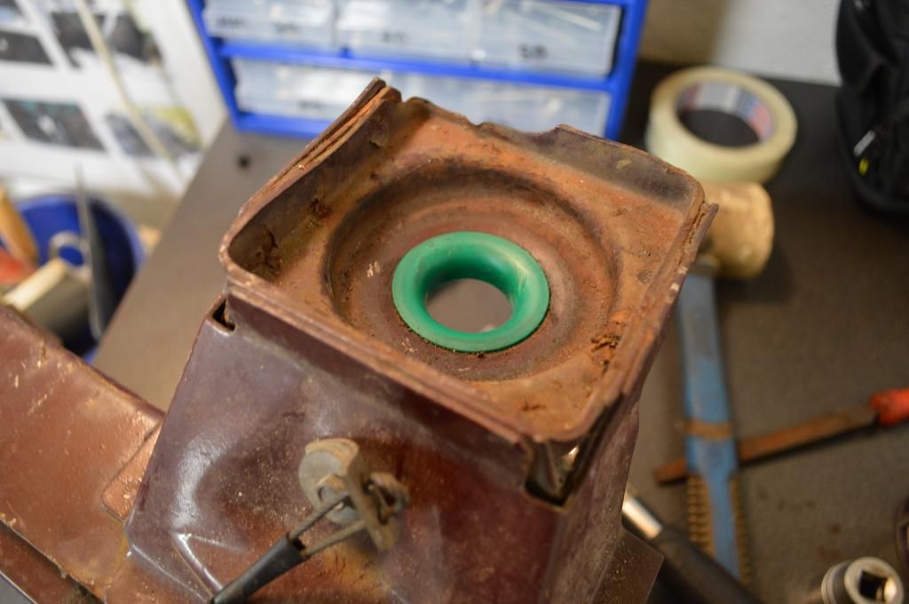

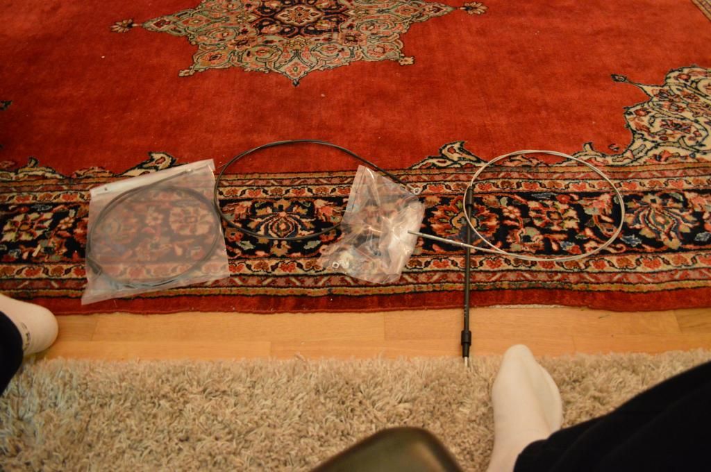

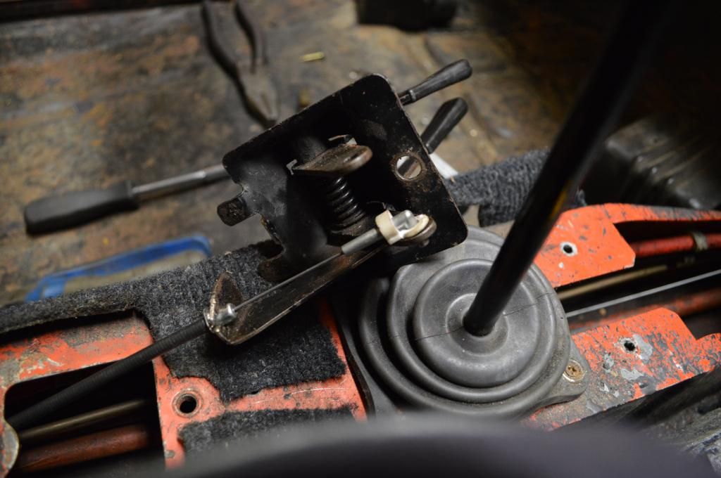

Gasvajer, chokevajer och kopplingsvajer. förra ägaren hade modifierat dom gamla för a112 motorn så dom gick inte att använda
http://i950.photobucket.com/albums/ad348/tvspel123/DSC_0180.jpg
http://i950.photobucket.com/albums/ad348/tvspel123/DSC_0181.jpg
Den kommer bli liten men bred big_smile
http://i950.photobucket.com/albums/ad348/tvspel123/DSC_0182.jpg
http://i950.photobucket.com/albums/ad348/tvspel123/DSC_0183.jpg

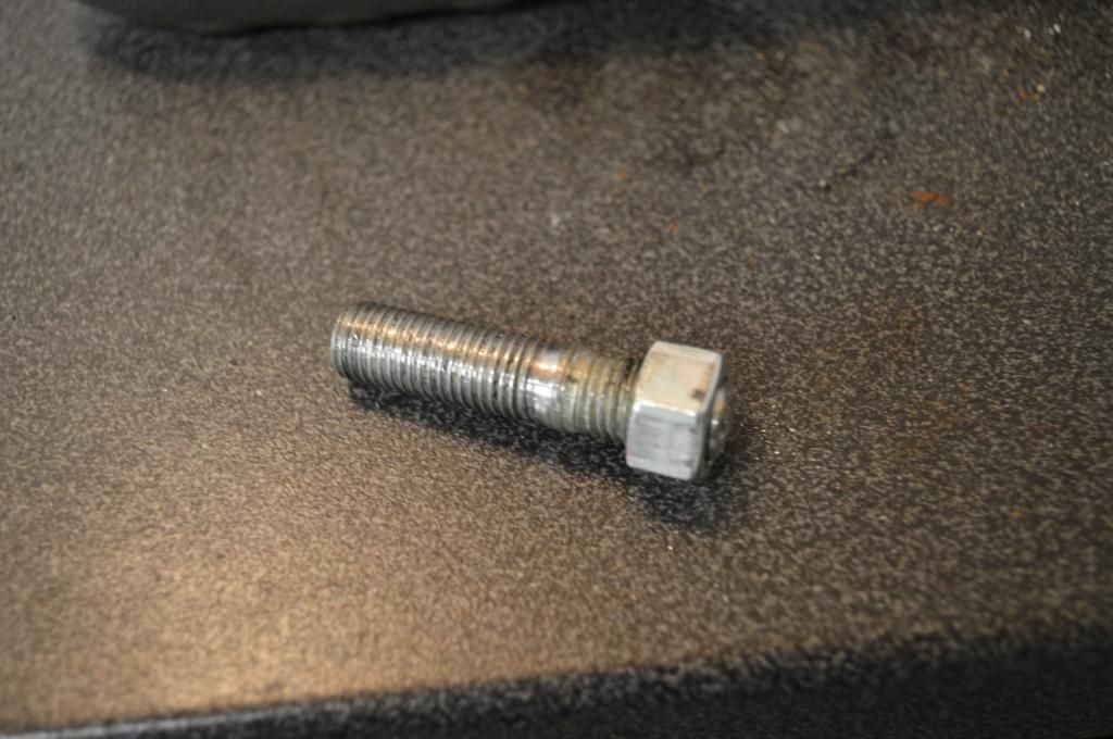

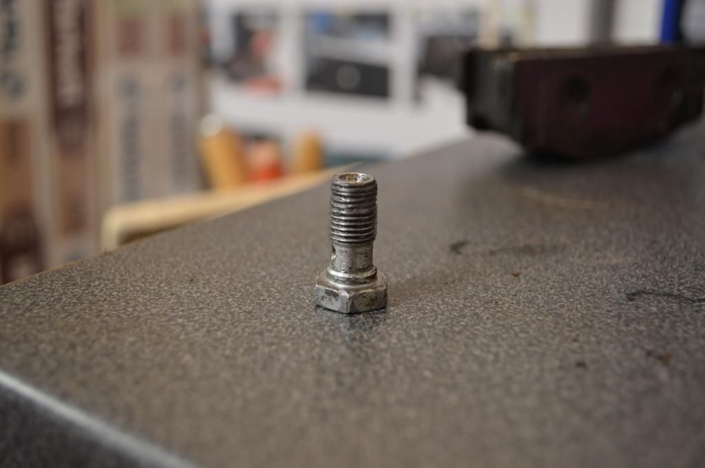

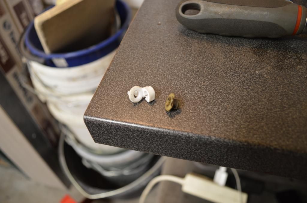

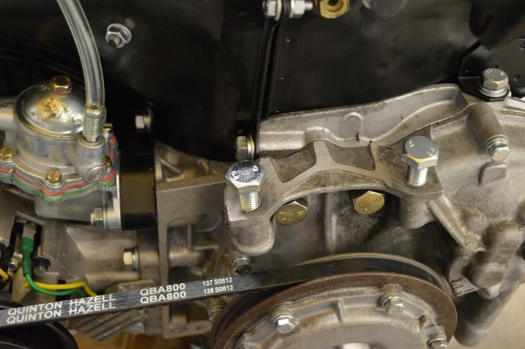

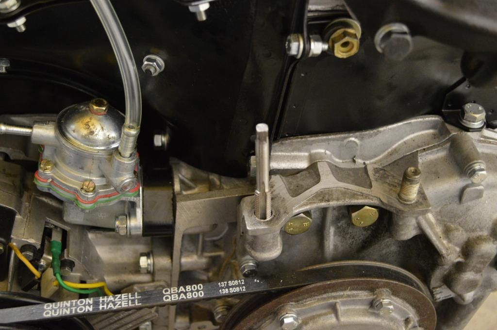

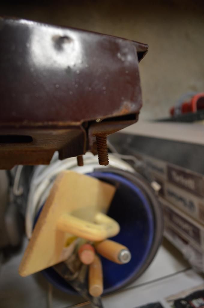

Nu kommer vi till den där UNF historian. Jag skulle montera på motorfästet men mina muttrar vägra gå på gängstavarna så då kom tanken att nu var UNF och UNC stöket igång hmm Men den här gången löste jag det med att ta bort stavarna och gänga om hålen till M10. Blev riktigt bra faktiskt.
http://i950.photobucket.com/albums/ad348/tvspel123/DSC_0192.jpg
Man ska inte tvinga på en mutter om den inte vill. När jag skulle försöka skruva tillbaka muttern så kom hela staven istället. Så staven och muttern satt fast i hylstan ORDENTLIGT. Så de var ett helvete att få lås dom. Den saken gör jag aldrig om igen.
http://i950.photobucket.com/albums/ad348/tvspel123/DSC_0193.jpg
Och all ni som läser nu, ungefär här råka jag kryssa fönstret på datorn så hela inlägget försvann så jag fick börja om. ville bara att ni skulle veta de big_smile
Det blev väldigt bra smile
http://i950.photobucket.com/albums/ad348/tvspel123/DSC_0194.jpg

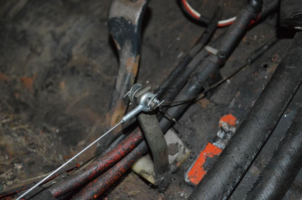

ny gasvajer ska monteras smile
http://i950.photobucket.com/albums/ad348/tvspel123/DSC_0197.jpg
gasvajer klar, chokevajer på tur smile
http://i950.photobucket.com/albums/ad348/tvspel123/DSC_0198.jpg

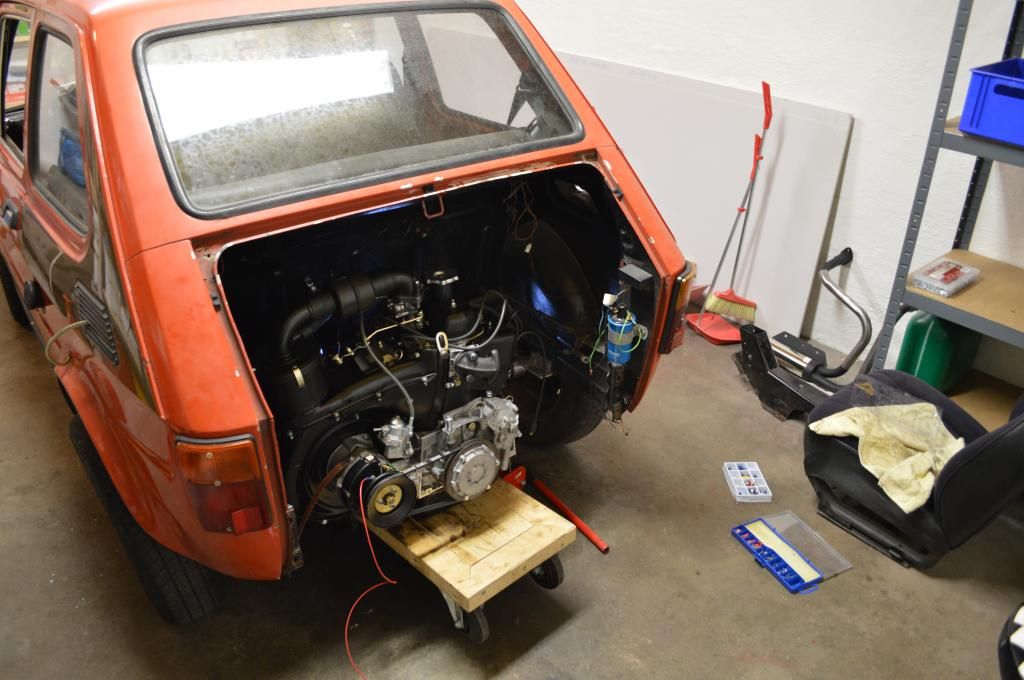

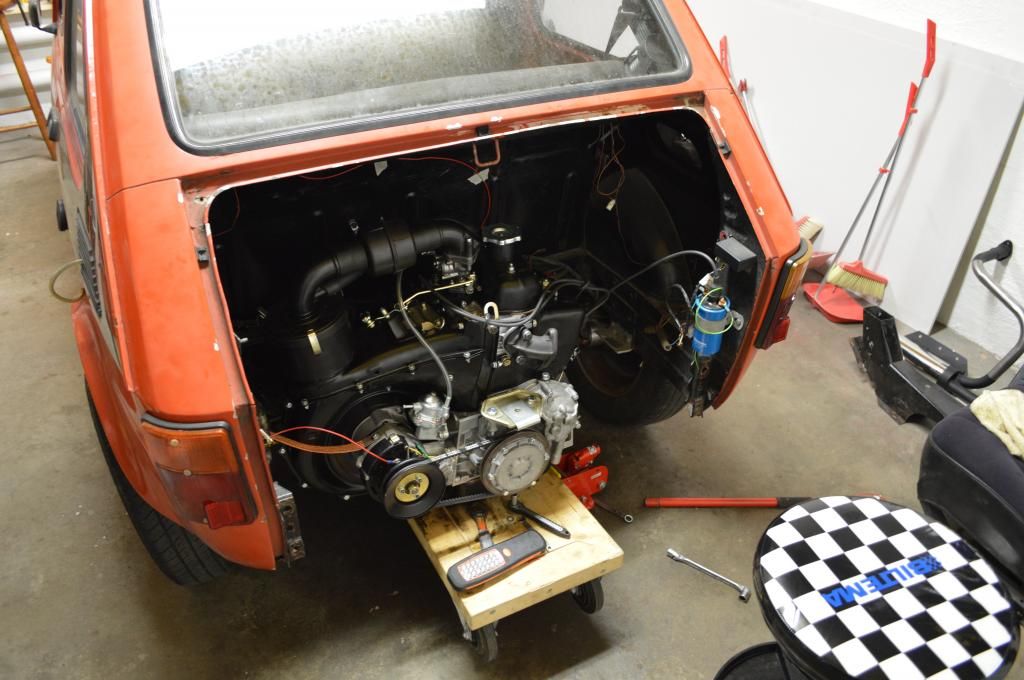

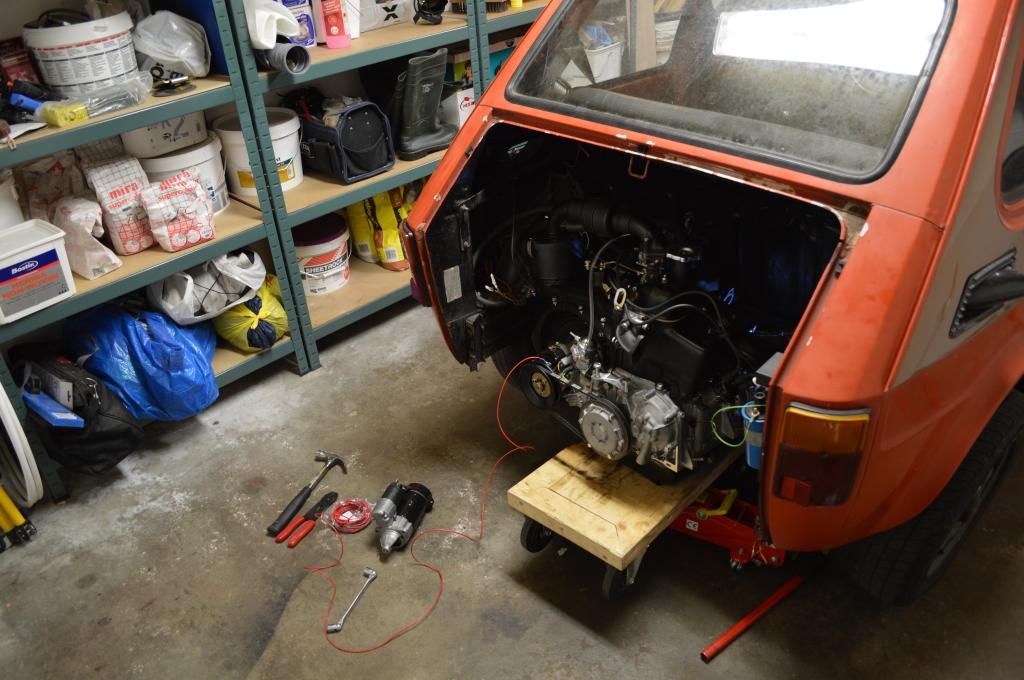

Nu börjar operation provstart smile
http://i950.photobucket.com/albums/ad348/tvspel123/DSC_0207.jpg
http://i950.photobucket.com/albums/ad348/tvspel123/DSC_0209.jpg
Olja i motorn är aldrig fel smile
http://i950.photobucket.com/albums/ad348/tvspel123/DSC_0210.jpg
http://i950.photobucket.com/albums/ad348/tvspel123/DSC_0211.jpg

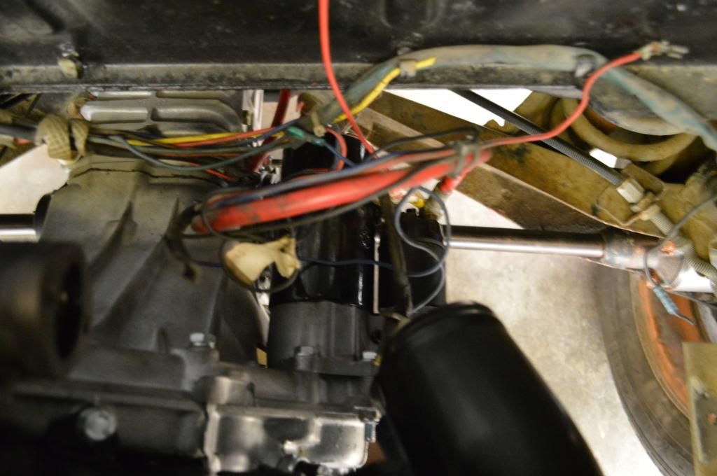

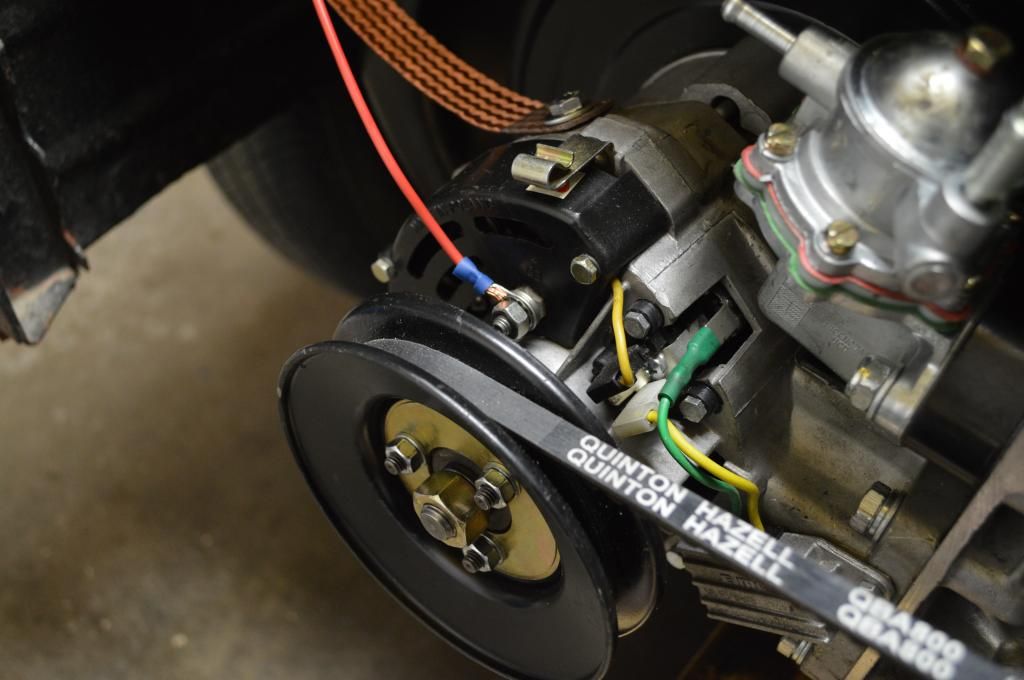

Motorn på och lite kopplande och startmotorn ska på smile
http://i950.photobucket.com/albums/ad348/tvspel123/DSC_0212.jpg
http://i950.photobucket.com/albums/ad348/tvspel123/DSC_0213.jpg

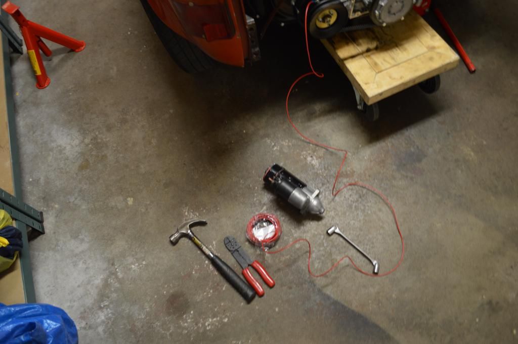

Verktygen som behövs för att montera på en fiat 126 startmotor wink
http://i950.photobucket.com/albums/ad348/tvspel123/DSC_0214.jpg
http://i950.photobucket.com/albums/ad348/tvspel123/DSC_0216.jpg
http://i950.photobucket.com/albums/ad348/tvspel123/DSC_0217.jpg
starmotorn kopplad och på smile
http://i950.photobucket.com/albums/ad348/tvspel123/DSC_0218.jpg
http://i950.photobucket.com/albums/ad348/tvspel123/DSC_0220.jpg

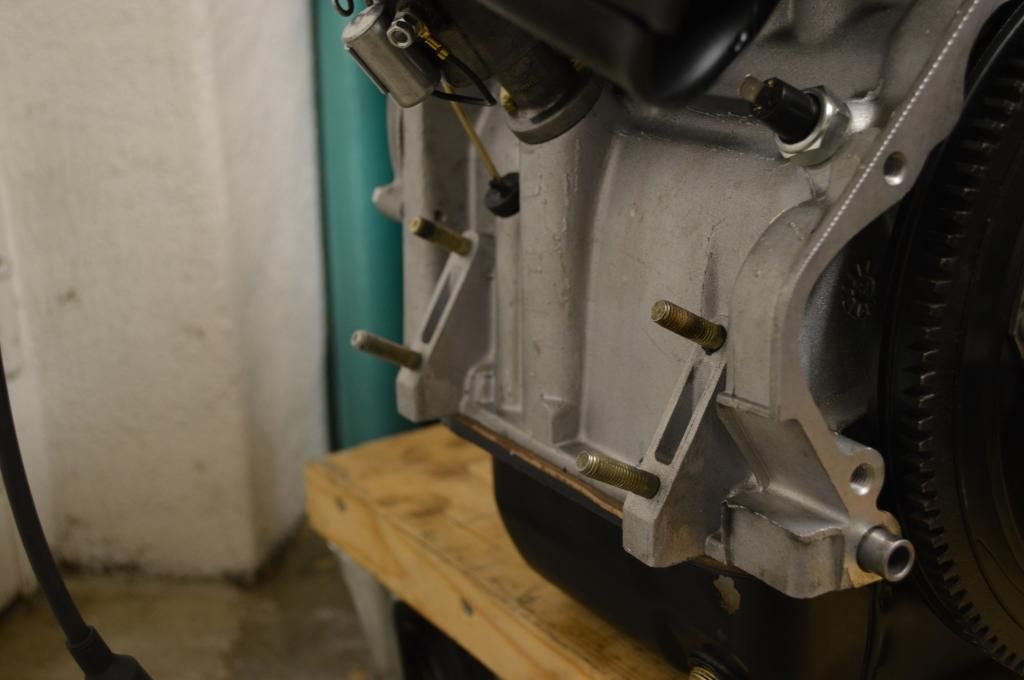

Nu när jag skulle ha på balken så var jag skeptiskt till att detta skulle då vara M-gängat. Så jag testa UNF men de funkade inte. Köpte UNC idag 10/1 men dom funkade inte. Så jag tänkte att jag rengör gängan och testar igen. så jag börjar med en M-gänga igen och så klart funkar det! Ibland kan man vara så KORKAD!!! lol
http://i950.photobucket.com/albums/ad348/tvspel123/DSC_0221.jpg

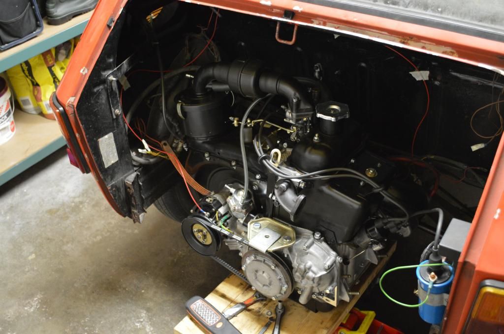

Så här är jag nu. Jag ska fortsätta imorgon 11/1 och hoppas på att jag kan testa starta den. Tyvärr kan jag inte provköra då jag inte har fått hem banjoskruvarna till framoken så jag har inte frambromsar som funkar och vågar inte testa med bara bakbromsar. Så det får bli en provstart bara. Lovar att filma detta såklart wink

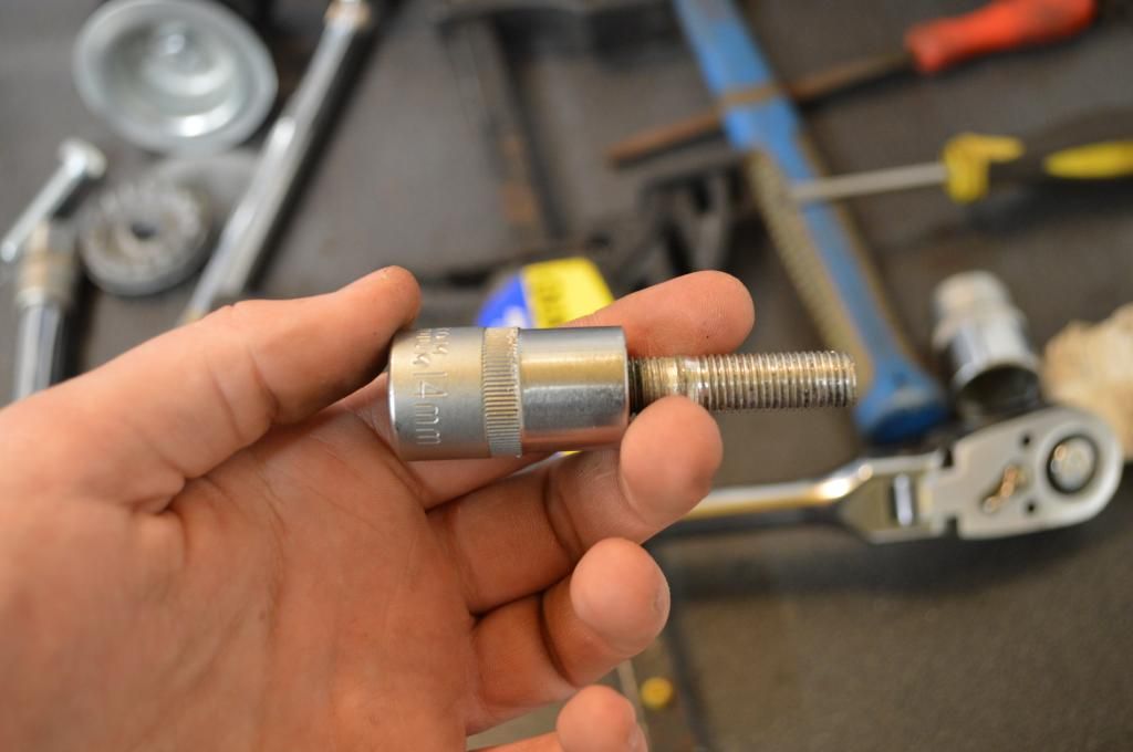

Vill du ha ett tips.
Köp denna gängstigningsmätare. Då kan du mäta gängorna snabbt och behöver inte fundera på om du har UNC/UNF eller metrisk gänga. Det står att den är för Whitworthgängor men den funkar lika bra till UNC/UNF det skiljer 5 grader mellan dom gängorna och det behöver man inte bry sig om så länge man undviker engelska bilar och motorcyklar
http://www.clasohlson.com/se/Gängmätare/Pr200388000
De var ingen dålig grej. Blir nog till att investera i ett sådant verktyg. Tack smile
