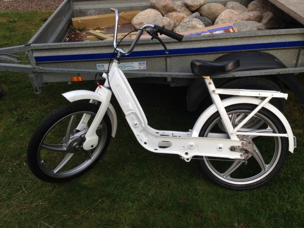

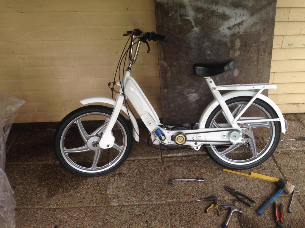

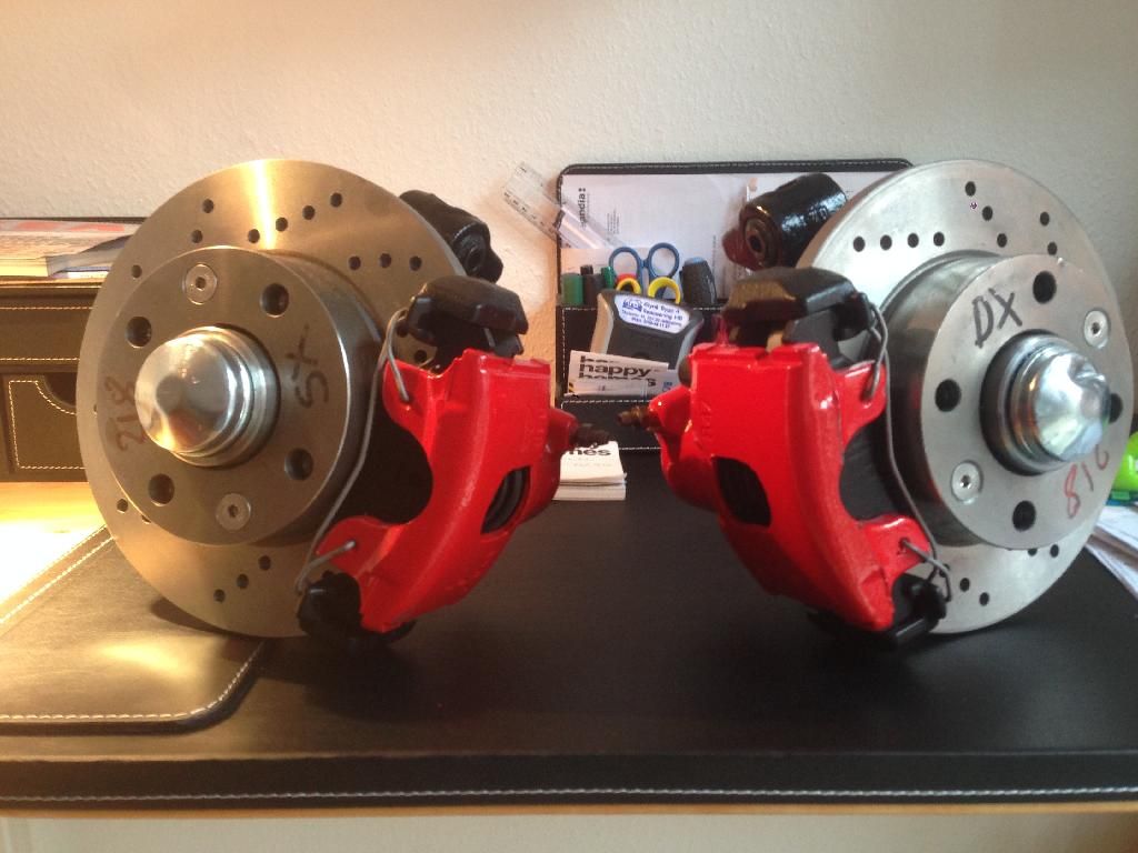

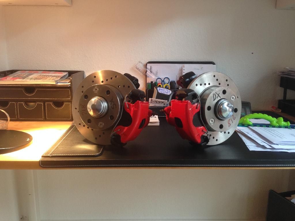

Nu har de hänt lite igen. Förutom bilen så har jag 4 ciaoar som jag håller på att blästra! De börjar bli lite segt, men 2 stycken är klara med fälgar och är redo för lackering! Blir nog de imorn.
Men annars har de hänt lite med bilen också. Som jag nämnde lite tidigare så var jag lite snabb med att ta av fram o bak upphängning. Men jag har fått på bak utan bromsar, drar man runt hjulet så slutar de aldrig att snurra wink

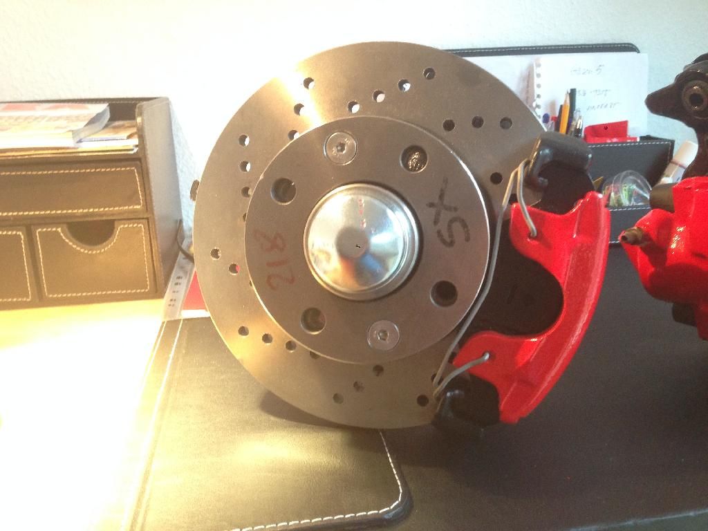

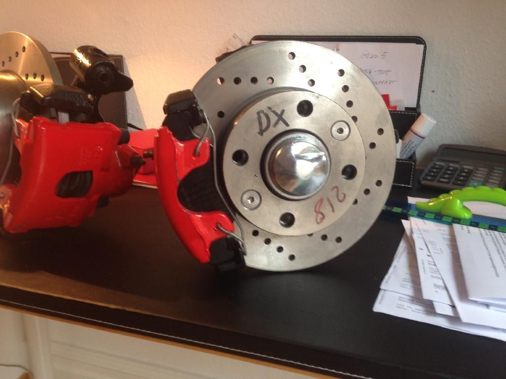

Men lite pill var de med de, sen har jag fått hem bromspaketen fram! Röda bromsok med ventilerade bromsskivor! Direkt ifrån Italien smile riktigt nöjd med dom.
Sen har de blivit lite ändrade planer vad gäller effekten. Som ni vet så köpte jag en frabriksrenoverad original motor med 26 hästar wink men som jag misstänkte så ångra jag sjukt mycket att jag sålde a112 motorn. Men jag tänkte att jag kunna stuva om detta igen och kom på att man behöver en adapterplatta mellan växellådan och den 4 cylindriga a112 motorn då, annars kan man glömma allt! Finns knappt att få tag i.
Men jag smsa norrmannen som som köpte min gamla motor med adapterplattan som jag glömde på sad. Men iallafall så har han kvar adapterplattan och tror att vi har kommit överens om 610 svenska kronor för plattan med frakt. Helt klart värt de!
Men får 100% svar på söndag. Men sen kan jag välja mellan a112 motorn, fiat 127, fiat 600 eller fiat 850 tror jag också. Väljer klart den med mest hp om jag får tag på en sån. Men har lite kontakter jag ska höra med.
Så där står jag nu. Ni får lite bilder på hur frambroms paketen ser ut smile
http://i950.photobucket.com/albums/ad348/tvspel123/Fiat%20126%20projekt/2956E1CA-57A1-40A9-BCC2-BF9A36F31232.jpg
http://i950.photobucket.com/albums/ad348/tvspel123/Fiat%20126%20projekt/8D8B94BC-DF69-4FC3-9242-F993CD9C36DC.jpg
http://i950.photobucket.com/albums/ad348/tvspel123/Fiat%20126%20projekt/24E09892-9640-449C-940B-76E64DDA4905.jpg
http://i950.photobucket.com/albums/ad348/tvspel123/Fiat%20126%20projekt/567CC814-FA1B-47A3-9AA5-DB14A75A3839.jpg

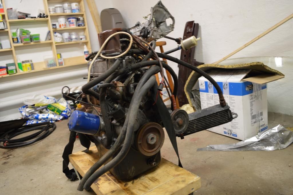

Jag har äntligen börjat få klar 1 ciao av 4. Så förhoppningsvis ger den lite pengar till bil projektet. Så hör av dig om du är intresserad smile Världen bästa sommarmoped! Bara gasa och drar 0.2 milen.

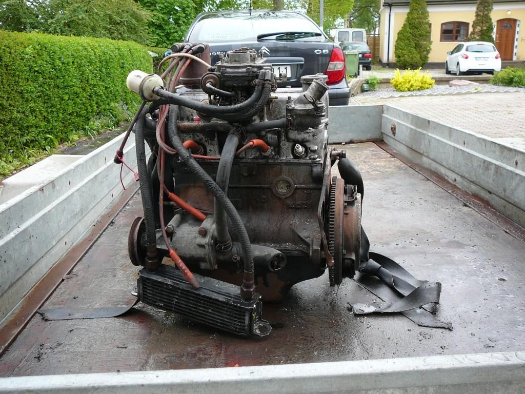

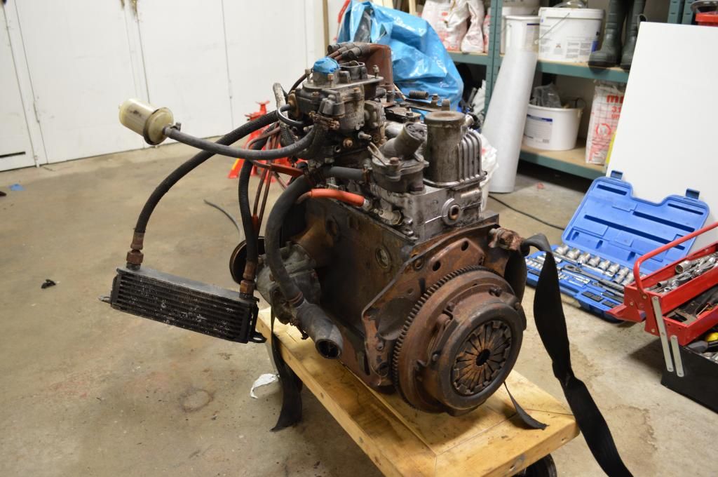

Det har hänt lite med bilen också, kommer inte ihåg om jag nämnde de innan men jag vill ha i en lancia motor igen. Så jag la ut original motorn på blocket men fick bara massa skambud till en kille hörde av sig. Han hade en lancia a112 abarth 70 hk motor som han ville byta plus 3000:- till mig smile

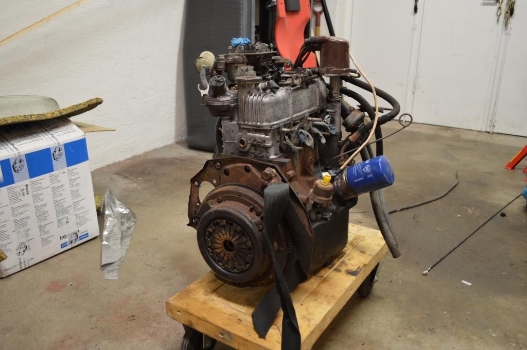

Så det blev en deal och nu står den "nya" motorn i garaget och väntar på att bli "ompysslad"

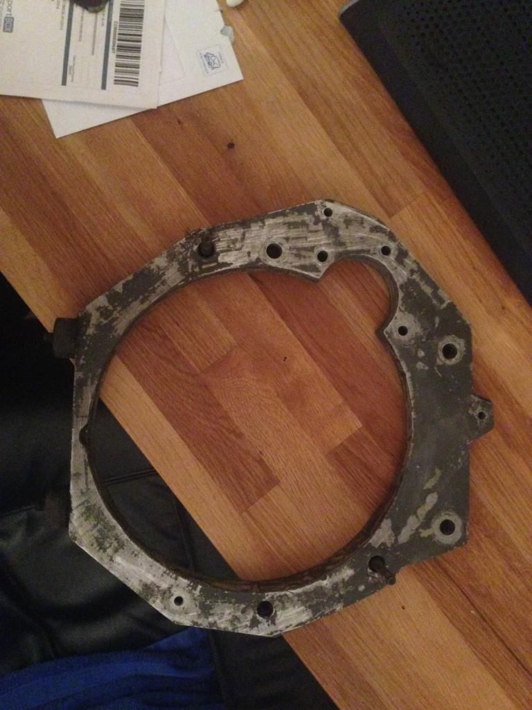

Sen efter mycket om och men så har jag fått tillbaka adapter plattan. Den gör så att jag kan få på den motorn på fiat 126 och fiat 500 växellådan. Jag funderar eventuellt på att kopiera den om några fler skulle vilja göra samma grej. Den är ju värd GULD!
Sen går jag i tankarna att skaffa en MIG 140 svets. Hade inte trösklarna behövs bytas så hade jag inte tvekat om att skaffa en men tror att de är rätt svårt att byta trösklar på en bil för en nybörjare. Men där är massa annat jag kan göra.
Så jag får fundera på de ett tag till. kom gärna med kommentarer smile

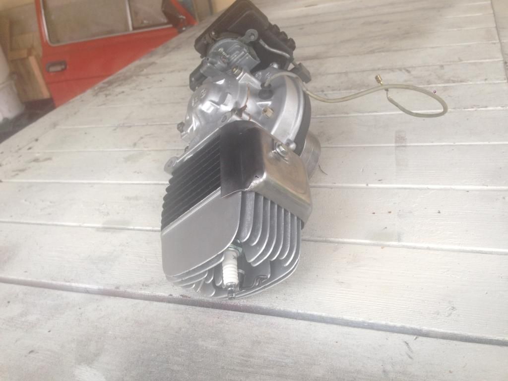

Bilder på ciaoen. DOCK EJ KlAR!
http://i950.photobucket.com/albums/ad348/tvspel123/Fiat%20126%20projekt/916A194C-2766-4FC9-99F8-61DFD2A4E65C.jpg
http://i950.photobucket.com/albums/ad348/tvspel123/Fiat%20126%20projekt/400C819B-BBC8-47A8-8AA3-257FC7BE2ED1.jpg
motorn som ny, varje liten grej är antingen ny eller lackad.
http://i950.photobucket.com/albums/ad348/tvspel123/Fiat%20126%20projekt/316C9602-51CC-4E5B-A620-A51DFE2ADA67.jpg
http://i950.photobucket.com/albums/ad348/tvspel123/Fiat%20126%20projekt/FDB312CA-D973-440D-9F07-C37D145387FD.jpg
Bilder på den "nya" motorn smile
http://i950.photobucket.com/albums/ad348/tvspel123/Fiat%20126%20projekt/179AA9A5-E4B8-4D85-B71F-A5871C883DE8.jpg
http://i950.photobucket.com/albums/ad348/tvspel123/Fiat%20126%20projekt/301A2C1E-A417-40A8-8E20-4DF28FD7D958.jpg
Och där kom plattan, börjar hända lite här nu wink
http://i950.photobucket.com/albums/ad348/tvspel123/Fiat%20126%20projekt/5AE0D5C2-776A-4847-8ACA-1DC530D6FC95.jpg
http://i950.photobucket.com/albums/ad348/tvspel123/Fiat%20126%20projekt/E77DB34F-D4D9-4CA2-A084-B3071B14F23A.jpg
Kommentera gärna på smile

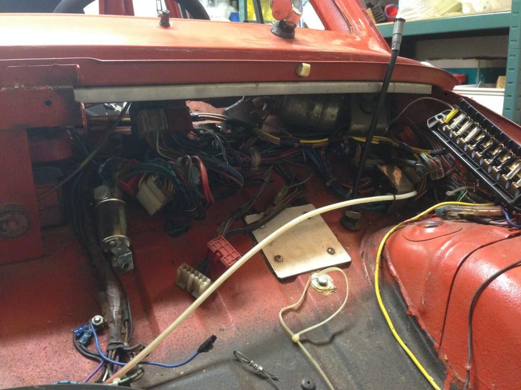

När jag blev klar med de så börja jag pilla lite med elen. Vill inte tappa bort mig, så det blev mycket markeringar på kablar och kopplingar.
http://i950.photobucket.com/albums/ad348/tvspel123/IMG_30141.jpg

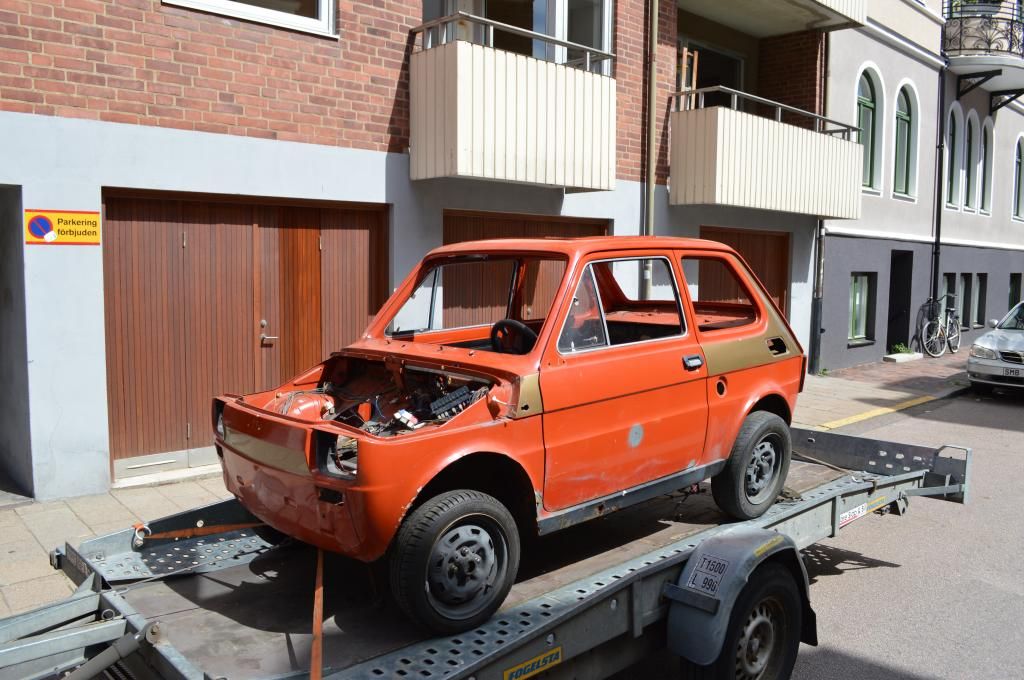

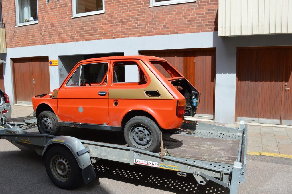

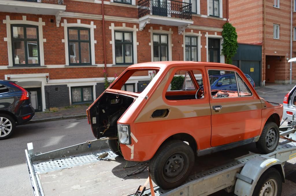

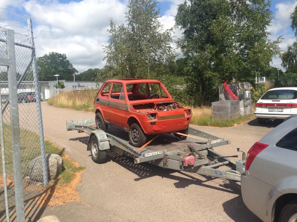

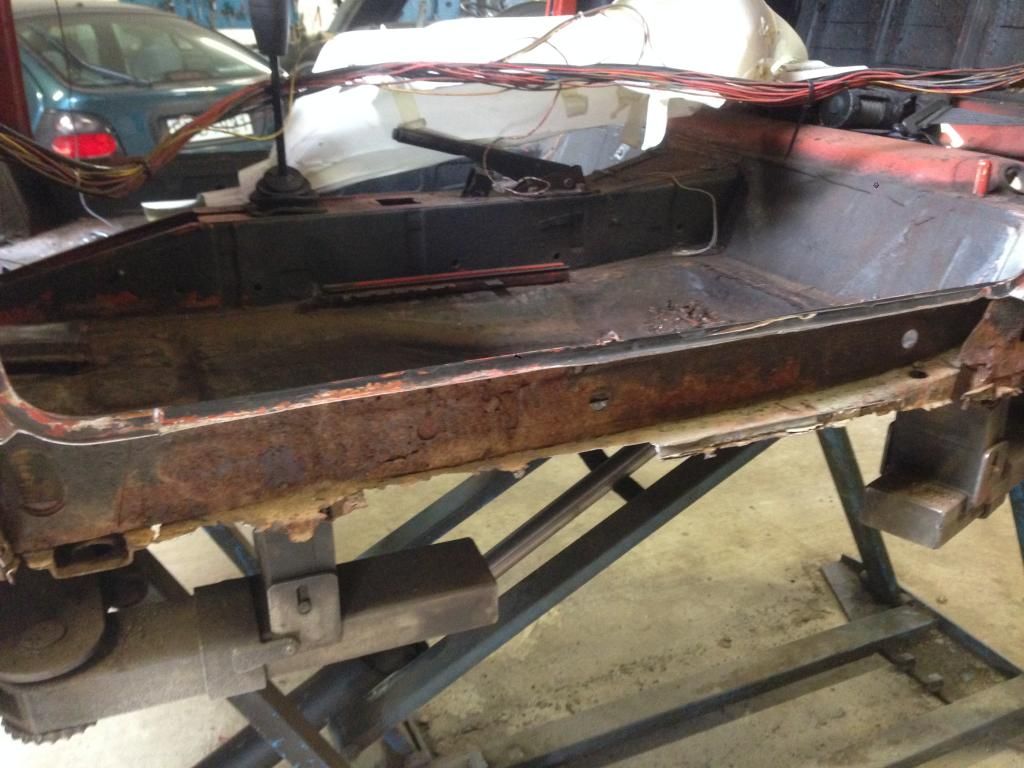

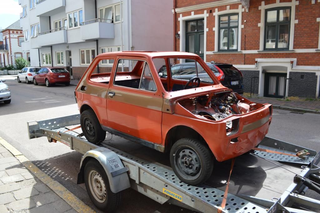

Tyvärr han jag inte klart för jag hittade äntligen en svetsare som kunde hjälpa mig. Närmare än vad jag trodde desutom, bara 3 km ifrån sommarstället där tanken var att stå och slipa sen.
Så på med bilen på släp, som jag hyrde hos BJÄRE SLÄP OCH BIL. Runt 300kr för ett bilsläp i 6 timmar, Bra pris enligt mig som har letat efter bästa alternativ.
konstigt nog blev bilen mindre när den kom ut i världen smile
http://i950.photobucket.com/albums/ad348/tvspel123/DSC_0501.jpg
http://i950.photobucket.com/albums/ad348/tvspel123/DSC_0502.jpg
http://i950.photobucket.com/albums/ad348/tvspel123/DSC_0503.jpg
http://i950.photobucket.com/albums/ad348/tvspel123/DSC_0504.jpg
Bilen har inga bromsar så resan upp tyckte jag var lite orolig upp, men vi spände spännbanden ifrån varandra så den stog väldigt bra.
Så anlände den äntligen till svetsaren smile
http://i950.photobucket.com/albums/ad348/tvspel123/IMG_30821.jpg
http://i950.photobucket.com/albums/ad348/tvspel123/IMG_30831.jpg

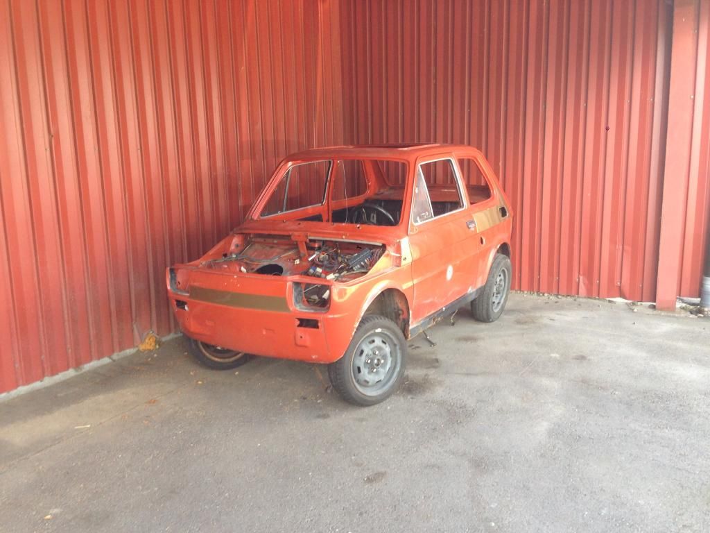

När svetsaren var tillbaka efter lite ledighet och mina trösklar hade kommit så drog han igång med bilen. Var mycket värre än vad jag trodde, men så är de alltid tröstade Henrik (svetsaren) mig med wink
Dagen han tog in den, men han hade gått för dagen så fick bli en tjuvtitt.
http://i950.photobucket.com/albums/ad348/tvspel123/IMG_31091.jpg
När Henrik drog igång så upptäckte han att vi fattades en del till trösklarna. En botten som var helt upprostad. Så efter lite hjälp av en Holländsk kontakt på fiat delar beställde jag 2 nya smile
http://i950.photobucket.com/albums/ad348/tvspel123/IMG_31191-1.jpg
http://i950.photobucket.com/albums/ad348/tvspel123/IMG_31201.jpg

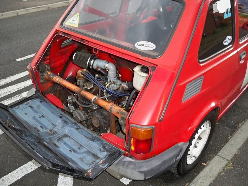

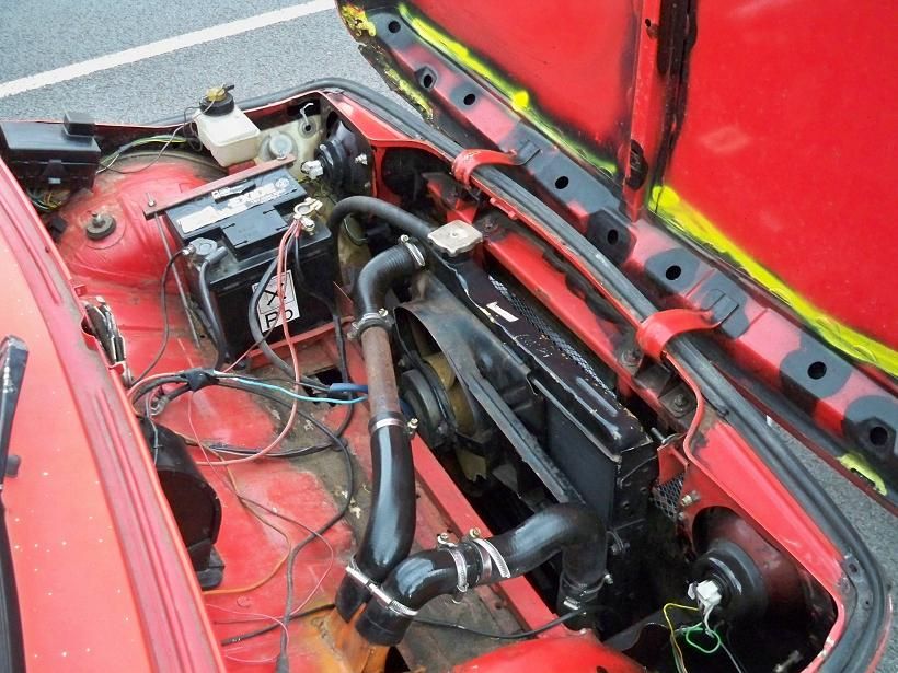

Jag hittade även en fiat 126:a på nätet som hade en liknande i sig, han har satt kylaren fram och fått till de ganska bra. Börjar fundera på om man skulle göra de ändå
http://i950.photobucket.com/albums/ad348/tvspel123/Fiat%20126%20projekt/528EC871-B682-45E6-9816-178BCA396128.jpg
http://i950.photobucket.com/albums/ad348/tvspel123/Fiat%20126%20projekt/310FA9AA-8E81-4806-A2CE-23B50554BAD0.jpg
http://i950.photobucket.com/albums/ad348/tvspel123/Fiat%20126%20projekt/33E72BEB-4420-48CA-A0C3-4CA69ECD23A0.jpg

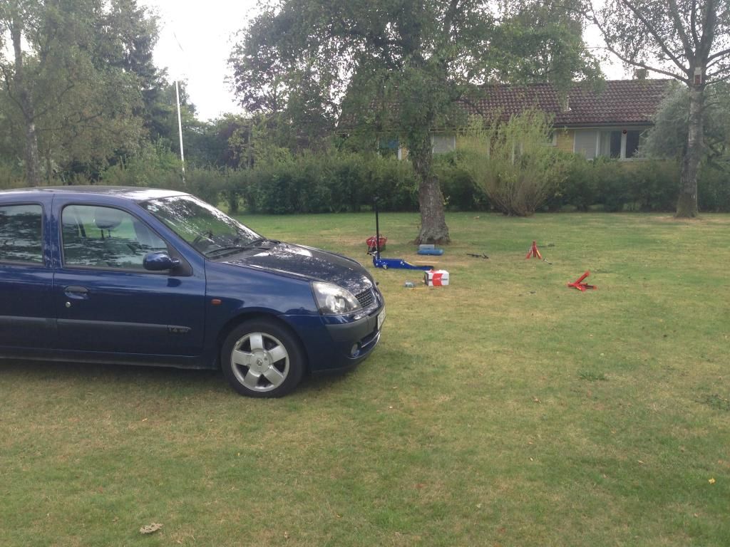

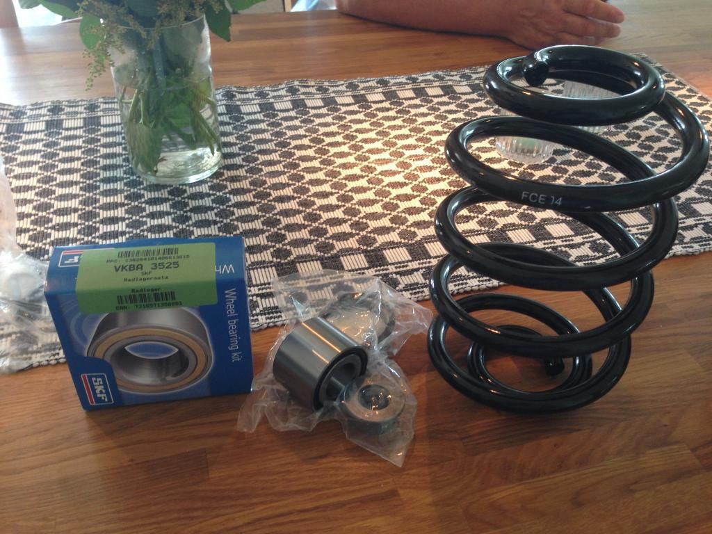

Men som lite omväxling har jag fixat min farfars bil, renualt clio. 2 nya hjullager och en bakfjäder. Fick ihop en slant där också smile
http://i950.photobucket.com/albums/ad348/tvspel123/Fiat%20126%20projekt/6CF1D606-7AA1-40FB-9F6B-D2DA9EED6B55.jpg
http://i950.photobucket.com/albums/ad348/tvspel123/Fiat%20126%20projekt/E8970A04-B938-4EEC-A9DB-2758319C5D68.jpg
Såg även att han hade 195/50 - 14 i däck som jag bara där tyckte var brett. Min plan är att ha 215/45 - 15.
http://i950.photobucket.com/albums/ad348/tvspel123/Fiat%20126%20projekt/48B7FCDA-7F56-4F72-8086-D0A2F077C385.jpg

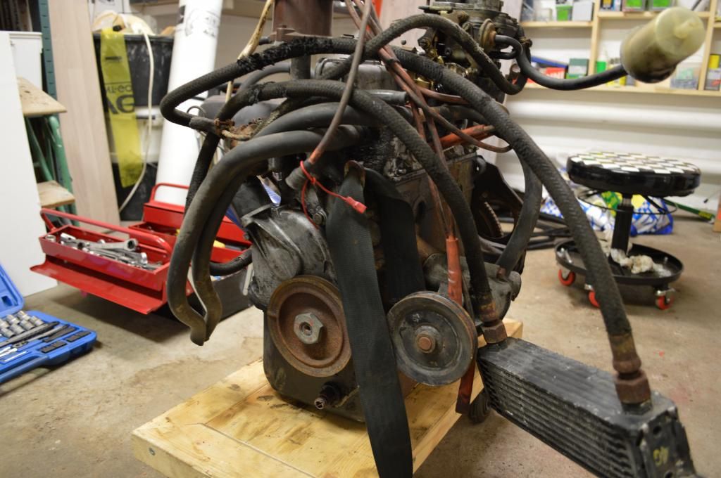

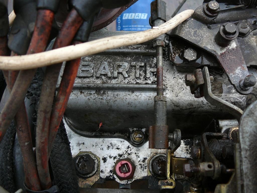

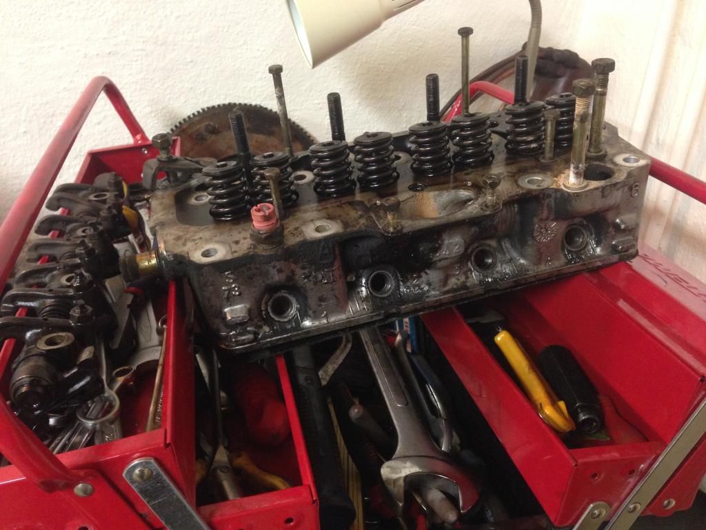

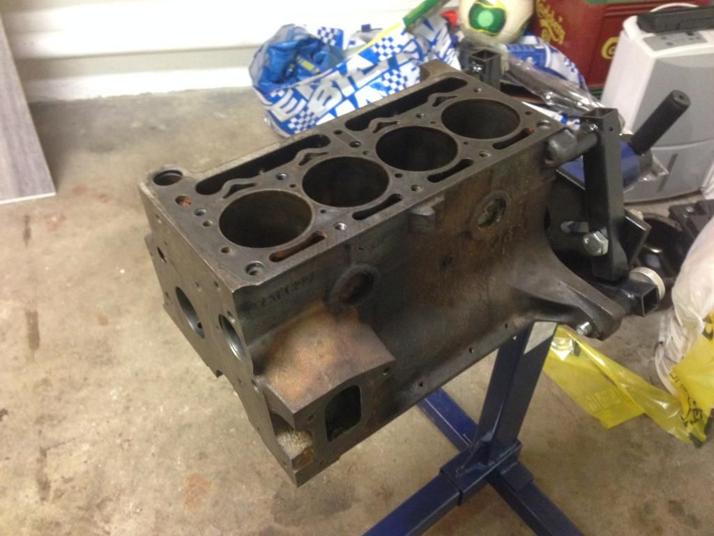

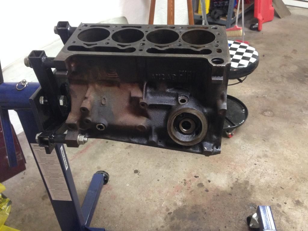

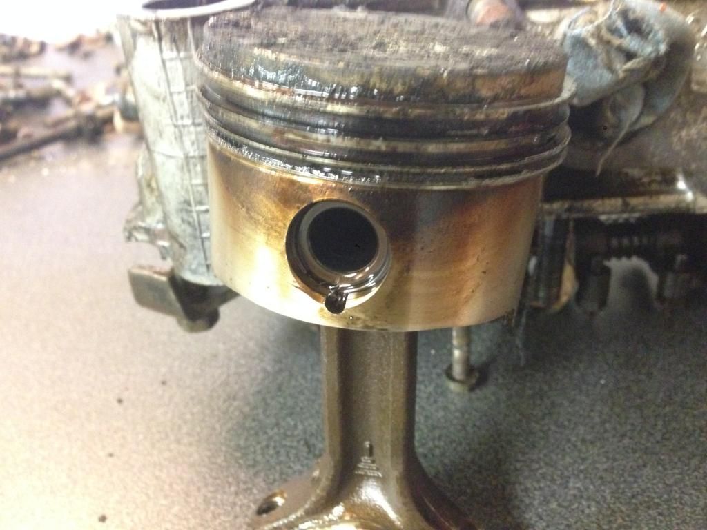

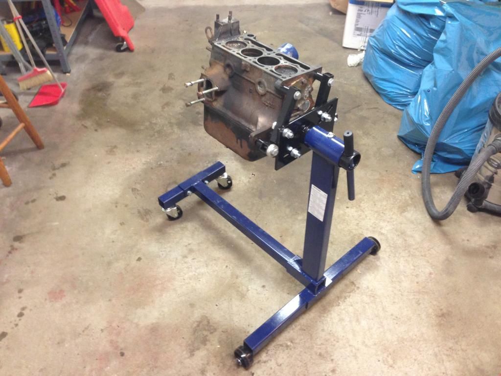

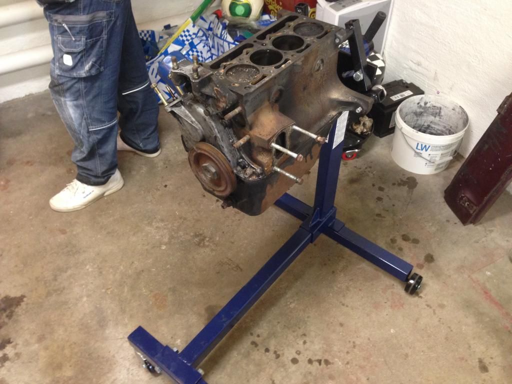

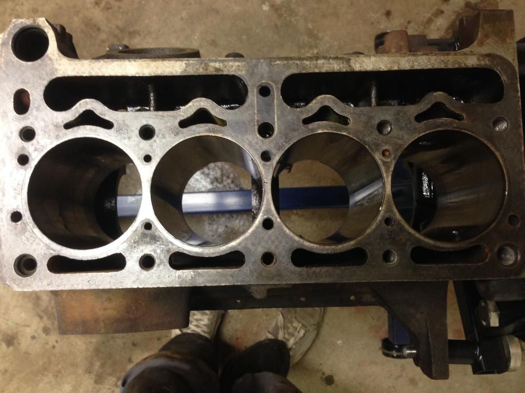

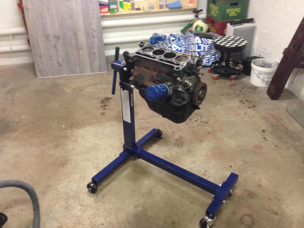

Men har startat med motorrenoveringen.
http://i950.photobucket.com/albums/ad348/tvspel123/DSC_0649.jpg
http://i950.photobucket.com/albums/ad348/tvspel123/DSC_0652.jpg
http://i950.photobucket.com/albums/ad348/tvspel123/DSC_0653.jpg
http://i950.photobucket.com/albums/ad348/tvspel123/DSC_0654.jpg

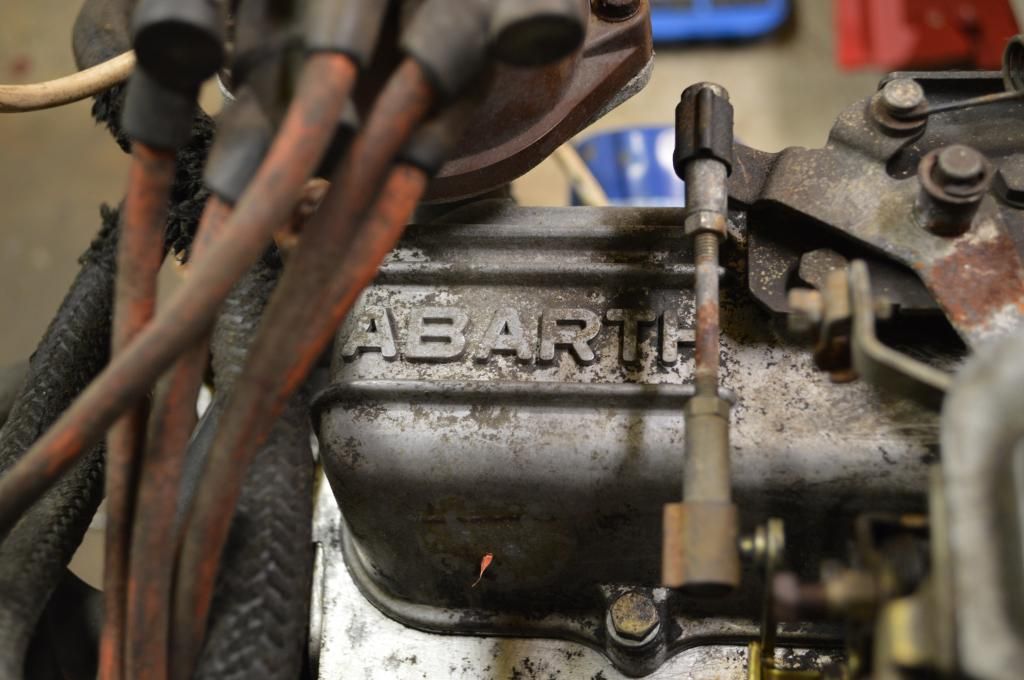

ABARTH big_smile
http://i950.photobucket.com/albums/ad348/tvspel123/DSC_0655.jpg
http://i950.photobucket.com/albums/ad348/tvspel123/DSC_0656.jpg
http://i950.photobucket.com/albums/ad348/tvspel123/DSC_0661.jpg

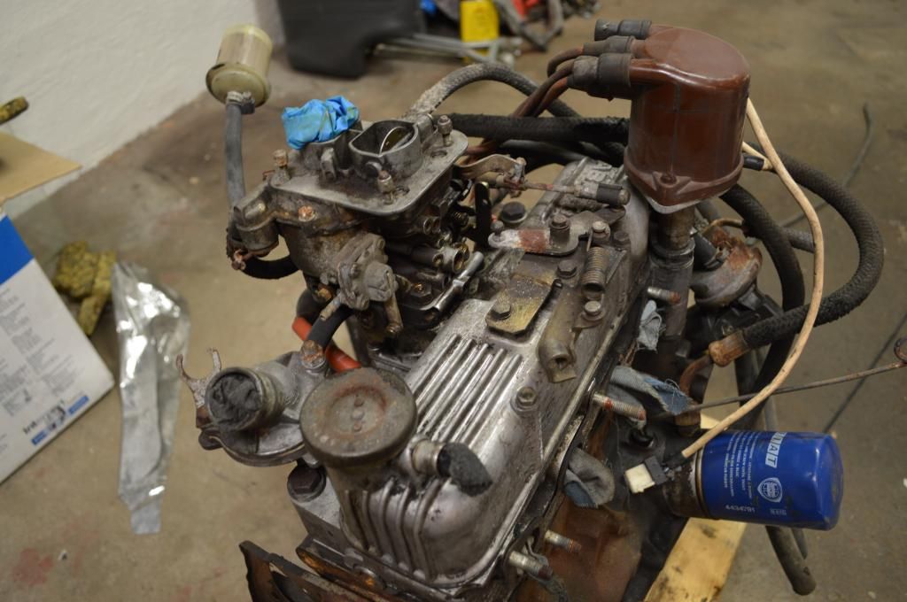

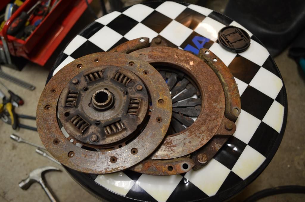

Risig va? Men kom ihåg nu hur den ser ut från början och jämför med hur den kommer se ut sen. Man kommer inte tro de är samma wink

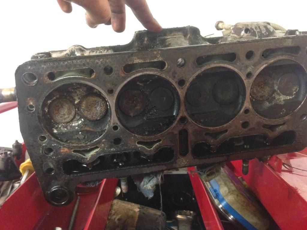

Men när jag öppna toppen förstod jag att den hade stått ett tag plus att den inte hade gått bra den sista tiden den fick gå. Kolvarna var full av svart sörja och skit på toppen, var rost ringar i cylinderloppen.
Men upptäckte fort att den vagnen kunde jag inte ha motorn på, Så ett motorstativ från Biltema införskaffades smile men som vanligt följer där inte med någon monteringsanvisning, men var heller inte så svårt o förstå hur alla delar skulle sitta ihop.
http://i950.photobucket.com/albums/ad348/tvspel123/bild1-2.jpg
Var dock lite tungt att få upp motorn till fästet, men så stark som jag är gick de ändå wink
http://i950.photobucket.com/albums/ad348/tvspel123/bild2-3.jpg
http://i950.photobucket.com/albums/ad348/tvspel123/bild3.jpg
http://i950.photobucket.com/albums/ad348/tvspel123/bild4.jpg
Ska ditt imorn och fortsätta nu när jag har den på ett motorstativ. Så får vi se vad som behövs bytas ut smile
De var allt för denna gång!
Trevlig Helg.

Tack, var där nu ikväll också. Har tagit bort allt från motorblocket nu.

Hallå Igen!
Nu har de hänt lite små grejer igen. Har pratat med Henrik (svetsarn) Han sa att på måndag är dom igång i den nya verkstaden och då ska han fokusera 100% på min bil. Han tackar tusen gånger för mitt tålamod, men sa ändå att de är ingen brådska då jag har mycket annat jag kan göra.
Jag skulle t.o.m. kunna få låna verkstaden en helg för att ta bort elen, styrningen m.m. innan slipning och lackering.
Super shysst Henrik! Tackar för de!
Jag har fortsatt i garaget med motorn. Allt är ute i motorn, så nu blir de en genomgång hur de ser ut och mår. Vet redan nu att jag måste göra något ut 3 och 4:e cylinderloppet då där är lite ytrost i mitten och längst upp.
Annars är de en tvätt som gäller, någon som vet vad som är mest effektivt att få rent både ute och inne i blocket? Sen är motorblocket lite skrovligt, känns nästan som lite rost över hela motorblocket. Måste man göra något åt de innan man lackerar de?
Bilder under veckan

Topplocket kräver en renovering också, ser ut som motorn inte mått särskilt bra på slutet hmm
http://i950.photobucket.com/albums/ad348/tvspel123/Fiat%20126%20projekt/2A399332-8BFA-438C-8B6C-BD48C26A5B1F.jpg
Ibland undrar om jag om de vita är runt ventilhuvena är kylarevatten som har läckt in på något sätt? Har jag helt fel?
http://i950.photobucket.com/albums/ad348/tvspel123/Fiat%20126%20projekt/E5C495B4-CBBF-4088-96FD-FBBF23405A34.jpg
Så såg en av kolvarna ut
http://i950.photobucket.com/albums/ad348/tvspel123/Fiat%20126%20projekt/0A2C7EAE-6D24-4AE4-A399-F0105FC21907.jpg
Fastbrända kolvringar, Är kolven något att behålla?

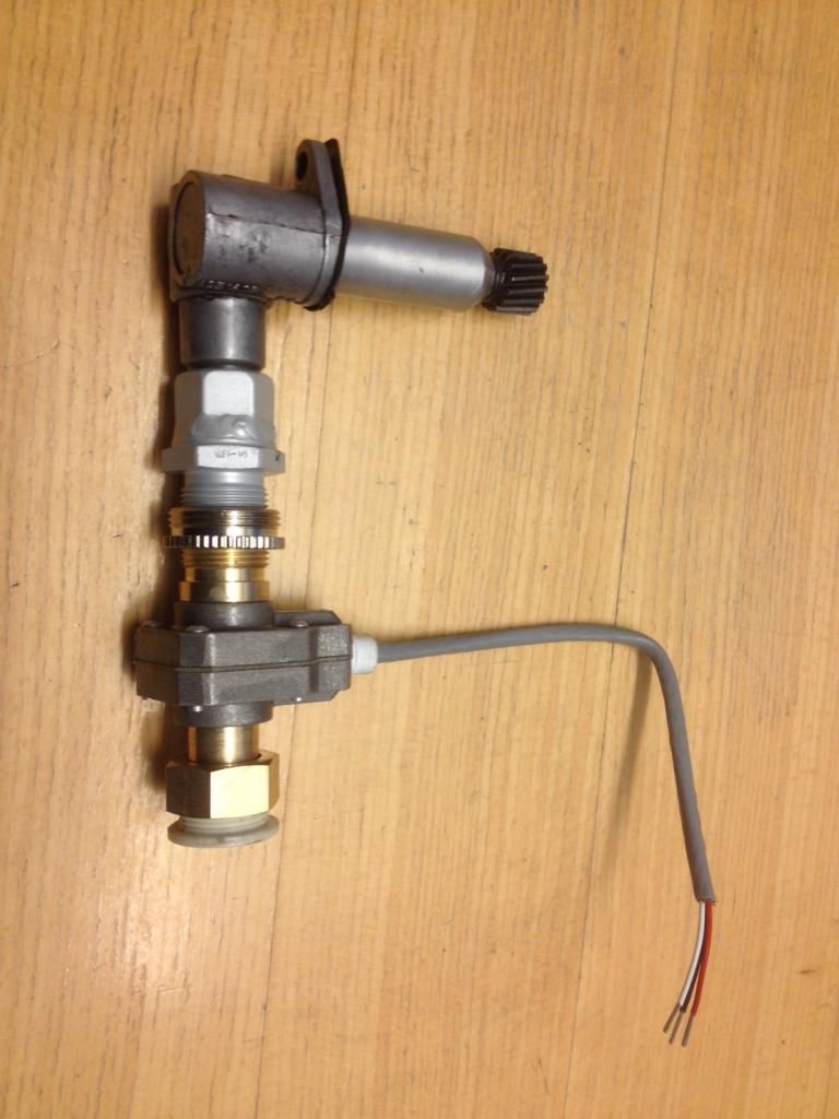

Fan de höll jag nästan på att glömma, Jag har även ägnat mig lite åt växellådan. Jag kollade upp att GPS styrda hastighetsmätare tydligen inte är godkänt i besiktningen. Så gick hela min plan med andra mätare tänkte jag.
Men så hitta jag på Dalhems en adapter som adapterar från mekanisk hastighetsmätaredrev till elektroniska pulser.
Skitbra! tänkte jag. Men så enkelt var de inte. måttet på adaptern var inte samma som på växellådan. Så det har tagit ett tag att hitta muttrar och hylsor till dessa för att sen kunna få detta ihop svetsat. På så sett har jag skapat en adapter till adaptern big_smile
Så en kille som heter Björn som också håller på med gamla fiater har hjälpt mig med detta.
Tusen tack Björn!
Fick bild på den.
http://i950.photobucket.com/albums/ad348/tvspel123/Fiat%20126%20projekt/CB1C5DC9-02AC-4135-842C-E862AD38C1EC.jpg
På så sätt kan jag sätta in nästan vilka mätare jag vill i bilen och samtidigt vara laglig. En skit grej kanske men grymt viktigt för mig big_smile
