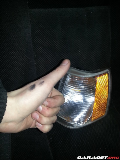

Usa blinkers fram,blir ganska fet med dom hoppas jag.. ska iaf slänga på dom nån gång snart, när orken finns!
https://www1.garaget.org/gallery/images/160/159280/159280-ffca75dbeb1cccedd21fec4fb6230962.jpg

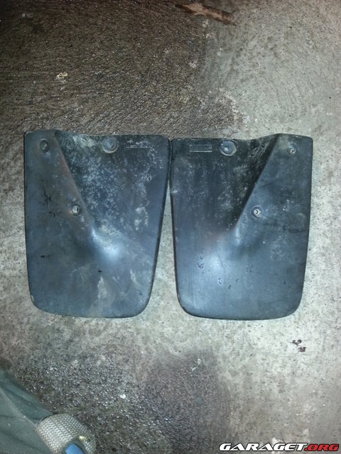

även fått tag på volvos originala stänkskydd, kunde få det till runt om men ville bara ha fram för jag tycker det är snyggast så smile hade tänkt måla dom röda och sen slänga dit på bilen big_smile blir nog maaaad när den blir sänkt med!
https://www1.garaget.org/gallery/images/160/159280/159280-43a35e415d99b281d0066c2636671901.jpg

Fint med USA blinkers! Blev riktigt nöjd när mina åkte på. big_smile
Och den här bilen kommer nog att bli riktigt Maaad! wink
257 Inlägg
28 februari 2014
#313
hoppas jag blir lika nöjd med mina sen smile hahah tackar! jag ska se till att den blir det! big_smile

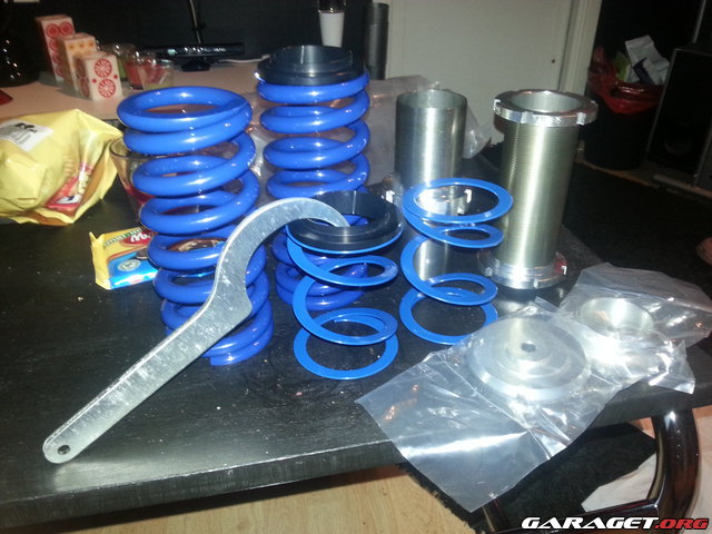

Dags för en update nu då! är igång med coilovers bygget, få fortsätta med det nu på fredag och går allt som det ska är dem klara då smile
Här är alla delar till coilsen, valde 500lbs 7" fjädrar vilket är ganska hårt men tror det blir bra när man sänker kraftigt, även 4lbs 4" hjläpfjädrar till det wink blir nog fint!
https://www1.garaget.org/gallery/images/160/159280/159280-1a680cd1db71c31def49a38828495e59.jpg

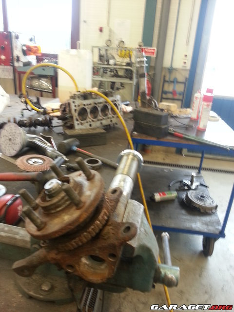

Här är jag en aning inne i bygget har tyvärr inga bilder på steg innan så  få beskriva lite istället wink stötdämparen ute, skärt den fjädertalriken och slipat ner hela fjäderbenet så att det gick att tränga över gänghylsan!  jävligt rostiga fjäderben men det ska blästras och lackas sen smile
https://www1.garaget.org/gallery/images/160/159280/159280-d44644824339b998b87e9654ee02ea33.jpg

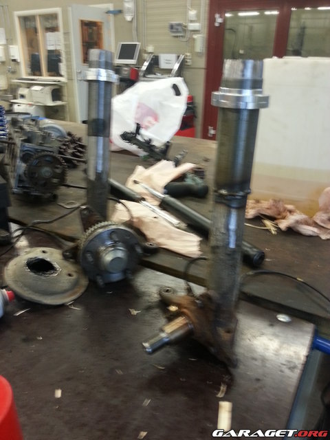

Här har jag svetsat gänghylsan på fjäderbenet och plockat av lagret för blästring..
https://www1.garaget.org/gallery/images/160/159280/159280-c82972830cbd332027379bf91875fcbb.jpg

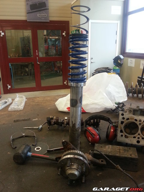

Detta blir nog MAAAD! som sagt så fortsätter jag på fredag och tror jag blir färdig då smile
https://www1.garaget.org/gallery/images/160/159280/159280-a38ddd8e6a0093092f1ffd1ef6107fa3.jpg

hjälpfjädern ska väl sitta under den vanliga fjädern?tongue gjorde de på mk2 ialf :p
745 räjsing
