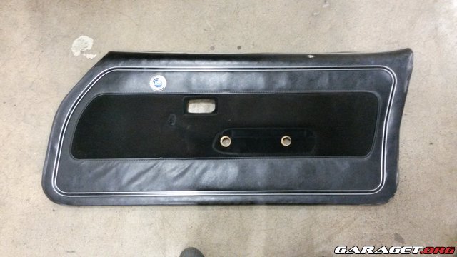

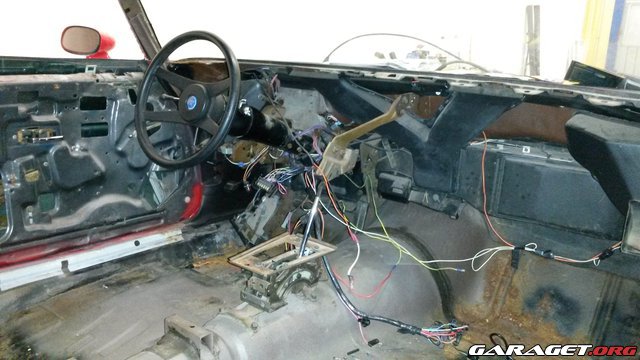

Har inte hänt så mycket idag då man vart lite trötter men kastar upp lite pics ändå smile

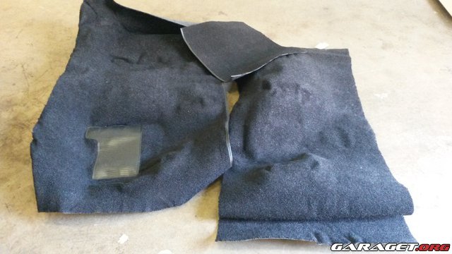

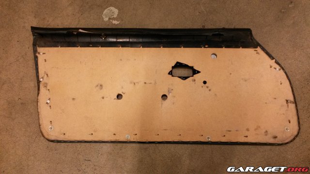

Började me att dra ut lite mer inredning då bilen ska få ett färgskifte. Vart lite impad på hur fina innerdörr panelerna var smile
https://www1.garaget.org/gallery/images/154/153819/153819-24e6aea964cfb63bf67bb1ec1b67e108.jpg
https://www1.garaget.org/gallery/images/154/153819/153819-71d0542333ca218582e4d2251a47b946.jpg

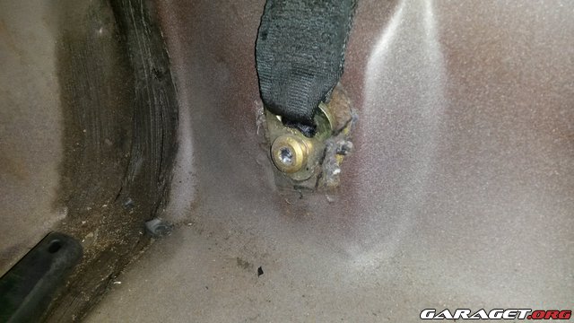

Och när man skulle lossa bältesfästerna bak så var dess vilja starkare än mina verktyg vilket ja inte blev piggare av hmm

och så här ser det ut i bilen nu..
https://www1.garaget.org/gallery/images/154/153819/153819-ed15b4bf3c12a26d669a749c844d9f0d.jpg
https://www1.garaget.org/gallery/images/154/153819/153819-400ba6d2942e8802ec3a52b02ca9d23c.jpg

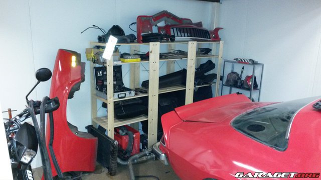

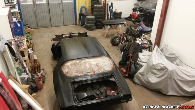

Blivit lite pill idag då man ändå var ledig så kastar upp de.
Började bli dåligt med utrymme i garaget så smacka ihop 3 hyllor att lägga skit på. Tog dock inte lång tid innan dom blev fulla tongue
https://www1.garaget.org/gallery/images/154/153819/153819-1a8b3951eb97fe5d1fdad8a83daa50e1.jpg
Rivit ner arslet på bilen, och då fick man se fler spår efter den mycket professionella lackering bilen har fått roll
https://www1.garaget.org/gallery/images/154/153819/153819-ff9ae9c0b322cec1846bd23b06428e3a.jpg

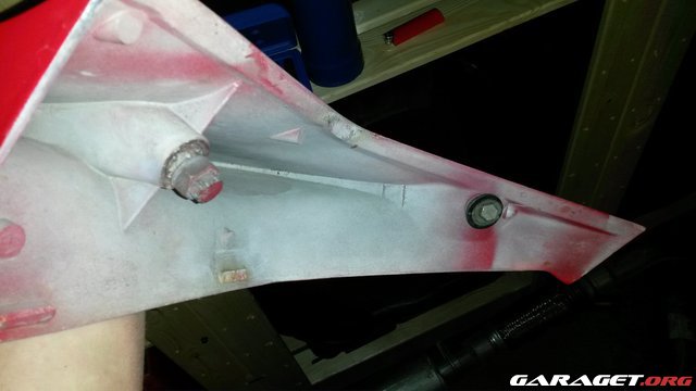

Mittre spoilern hadde sönderdragna fästen och den vänstra satt med tjocka plåtskruv. Så det blir till att jaga tag i en vänsterspoiler iallafall. får jag tag i en mittre så vore det kanon men då det bara var dom yttre fästerna på den som va kassa så kan jag använda dom 4 inre samt lim sen om det inte löser sig bättre smile
https://www1.garaget.org/gallery/images/154/153819/153819-399795bf06fc50373c2f3d1560e044c5.jpg

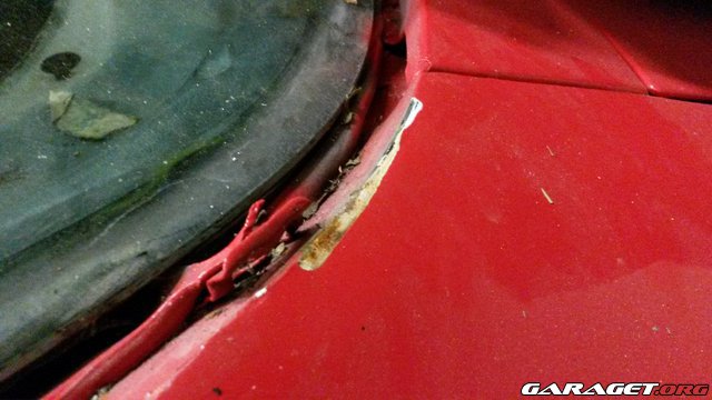

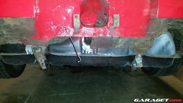

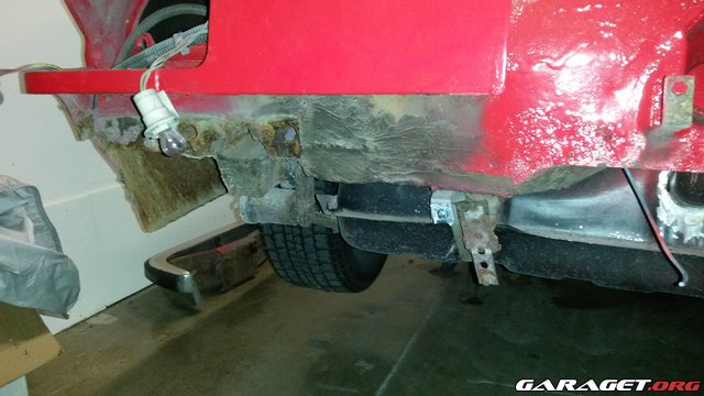

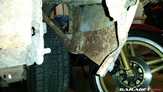

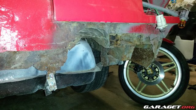

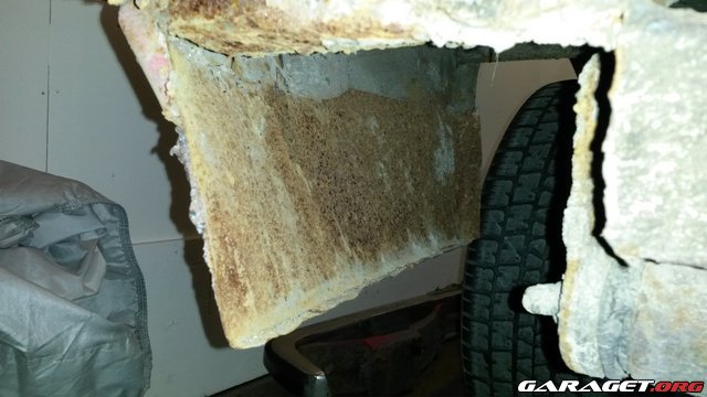

Sen har man hittat mer rost bakom stötfångarn än jag väntade mig. tankfästerna kände jag till, dom ser ju inte så festliga ut men kanske inte ska ha den tanken sen ändå så det kan bli en enkel fix smile
https://www1.garaget.org/gallery/images/154/153819/153819-cde4df96a8af88c4eeebd39ac7ede250.jpg
https://www1.garaget.org/gallery/images/154/153819/153819-f22156d71de8471428d7652cc7c97d6e.jpg
https://www1.garaget.org/gallery/images/154/153819/153819-b826b96c5e426b2b6857ce4b2631a685.jpg
Bakskärmarna ska kapas ur och svetsas nya smile

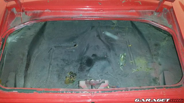

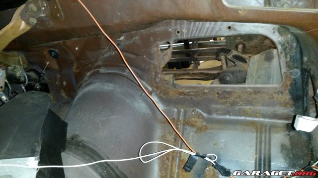

Bagagerumsgolvet ska vad jag fattat det som vara väldigt rostkänsliga men mitt är ändå riktigt fint. ser inga större spår av ett byte än heller smile
https://www1.garaget.org/gallery/images/154/153819/153819-2c3fc79b279333304988af08a6c76db6.jpg
det är väll detta som hänt. skulle ju vilja få gjort mer men jag tänker ju inte stresa & sen ska ju hojjarna skruvas lite också smile rastlös är ja ju iallafall inte lol

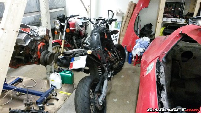

Så nu har det hänt lite igen.
Har ju vart MC-mässa så där försvann en helg.

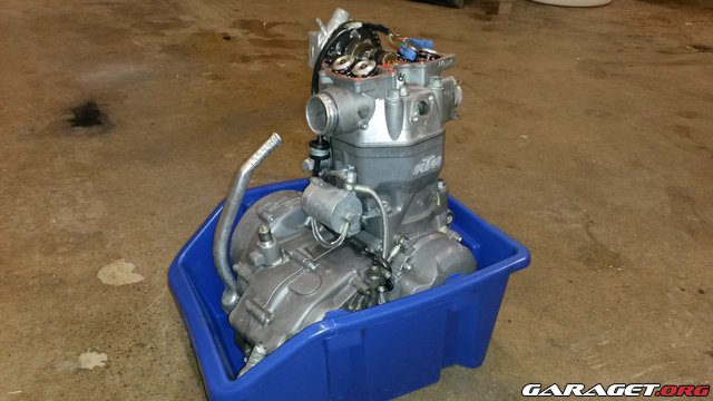

Och sen har ju moppen krånglat och lagt av så fått kolla lite på den. kastar upp lite bonusbild på raset tongue
https://www1.garaget.org/gallery/images/154/153819/153819-bf2017ae1b55f06205740b4f776a08e4.jpg

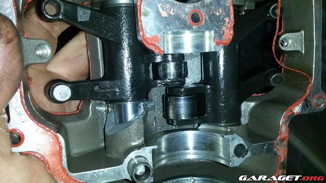

Tar motorn till jobbet för övergång samt rengöring då det ligger bitar ifrån ventilkåpan i botten av blocket..
https://www1.garaget.org/gallery/images/154/153819/153819-24859fb8ab9926b4275061d7f33a291e.jpg

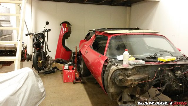

Vidare till bilen då big_smile inte det roligaste som försegår just nu men det är detta som händer.
Såsbehållaren har hittat ut tongue
https://www1.garaget.org/gallery/images/154/153819/153819-9a3af811ef3e15d92956e7fb52538387.jpg

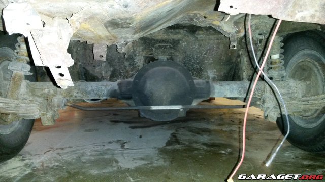

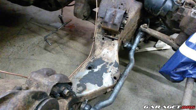

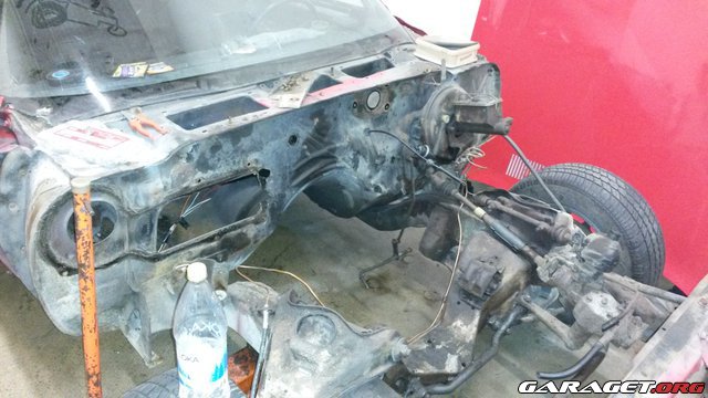

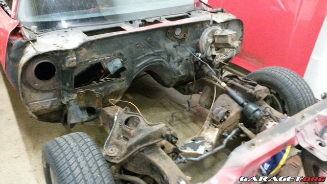

Även rensat ur mer i motorrumet och fått ut värmepaketet.
Väntar troligen med att plocka ur styrväxeln då det är lättare att flytta runt bilen med styrfunktionen kvar wink
https://www1.garaget.org/gallery/images/154/153819/153819-6b2cfc83b85112c40000bd8a099eb9fd.jpg
https://www1.garaget.org/gallery/images/154/153819/153819-50d750c41a8dfacddab4b9149c27a9bc.jpg

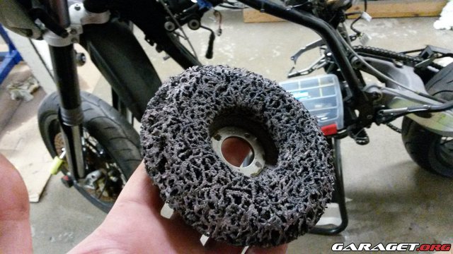

Även provat lite sån där färgborttagningsmedel så man kan skrapa bort färg.
Helkass metod...
https://www1.garaget.org/gallery/images/154/153819/153819-2fdd4c62229e27c57ac0723917df7e3d.jpg
Denna typ av slipskiva vart mycke bättre bara man e försiktig big_smile
https://www1.garaget.org/gallery/images/154/153819/153819-458e4cded470e74f4bdd7dc2a3aa8624.jpg

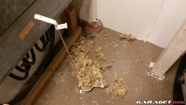

Sen här ja märkt att ja har gnagare i garaget hmm ... tryckt in giftmat i väggen och matat med flera Ton byggskum roll
https://www1.garaget.org/gallery/images/154/153819/153819-234453c9b5713a4273f2142eedea0774.jpg

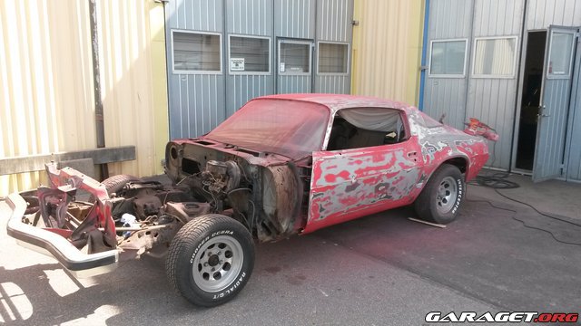

13 april 2014

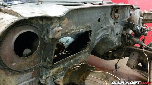

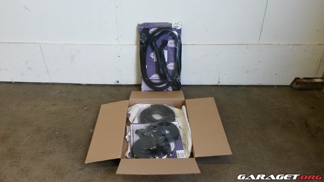

Efter lite om och men så har de äntligen hänt lite igen smile Har ju lagt lite energi på hojjen sen har ja även jobbat en del men nu börjar man landa igen roll
Provkörde cykeln idag och den funkade galant big_smile
https://www1.garaget.org/gallery/images/154/153819/153819-ba6b80b4f28a06f69571e7da2e03e23b.jpg

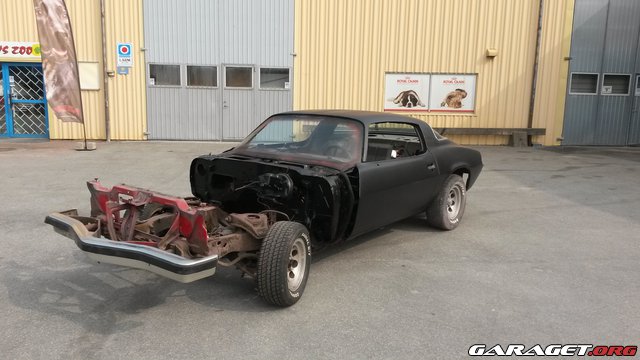

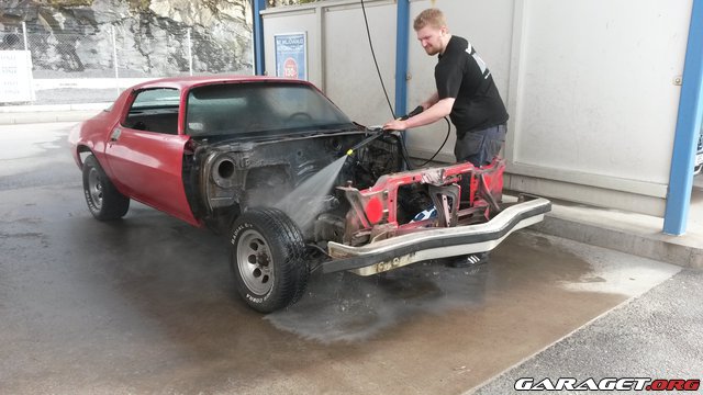

Sen fick man ett ryck och beslöt sig för att bogsera bilen bort till tvätten och få bort all skit på torpedvägg och balkar i motorrumet.
https://www1.garaget.org/gallery/images/154/153819/153819-c8cf02f7162c13bced42a615cc633327.jpg
https://www1.garaget.org/gallery/images/154/153819/153819-d91f08311f93190266921feab6101e72.jpg
https://www1.garaget.org/gallery/images/154/153819/153819-ef1436496f2a2baea1e9b2a8205d6df1.jpg
https://www1.garaget.org/gallery/images/154/153819/153819-753129ca7022bcfa6353c8b5f01f3f2e.jpg
https://www1.garaget.org/gallery/images/154/153819/153819-507475adac927680acd99fafbeb3f40c.jpg
Inte mycke idag ja vet men vart ju grillning med tongue, men vill visa att jag inte glömt bort tråden roll Anledninen till tvätten är att jag snart vill få lite färg på torpeden så man känner att de går åt rätt riktning lol

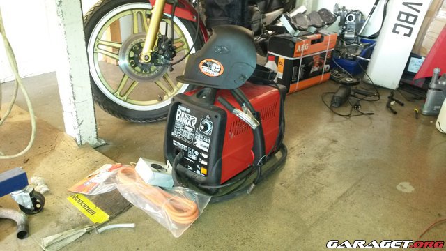

Vart förbi garaget nån timma idag och fick lite skit gjort. Vart lite dåligt med bilder tyvärr.

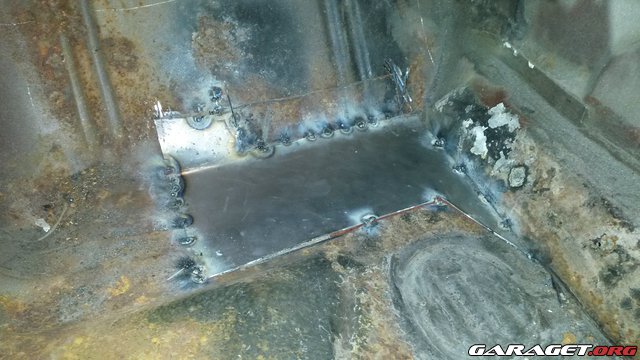

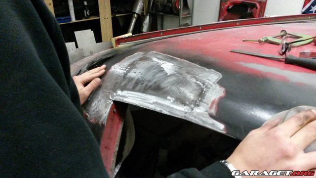

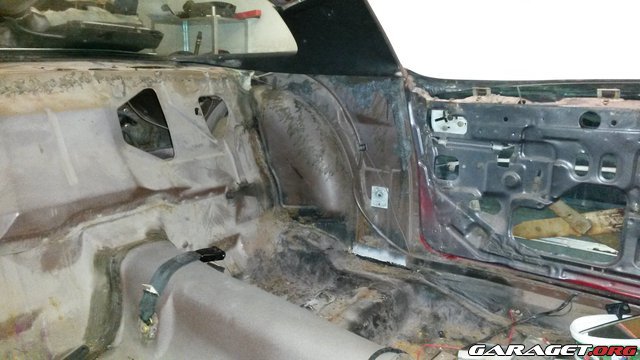

Det som hänt är att jag kapat ur en massa nedrans rost i golvet inne i bilen samt börjat lägga igen.
Leksakssvetsen man bränner med nu då. blir till att skaffa gas i veckan då den går med flusstråd nu lol
Man skymtar även slipen jag införskaffat för att slipa ner bilen roll
https://www1.garaget.org/gallery/images/154/153819/153819-59657d961e9567285982981c1ed09477.jpg
Sen fick man bara lagt igen ett hål då det vaktiskt är söndagkväll med jobb imon bitti. Och så behöver jag nya kapskivor..
Och så fort jag har gas så blir det självklart helsvetsning.
https://www1.garaget.org/gallery/images/154/153819/153819-ef603a9e7a4d354837a60cab0a6facf8.jpg

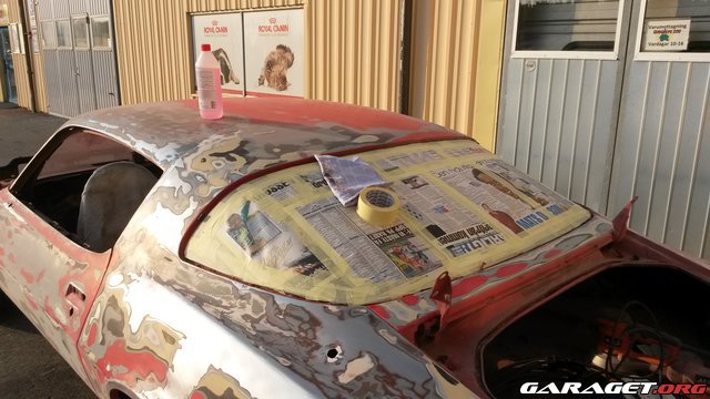

Händer inte mycket nu under sommarn då vi faktiskt har sol i år smile och har desutom vart borta en del under den tid jag haft semester och det hjälper ju inte tongue

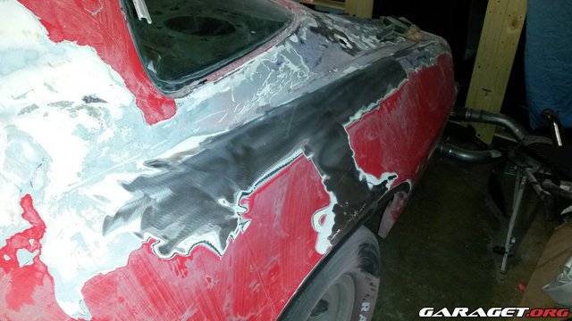

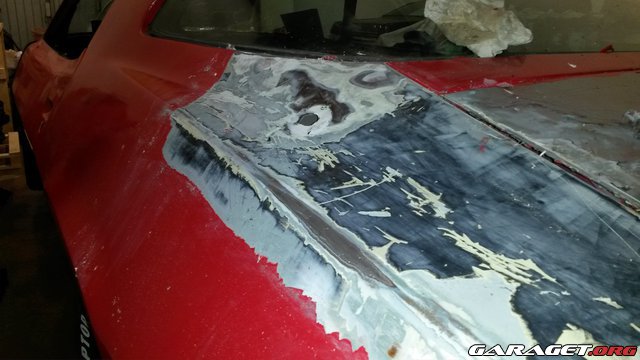

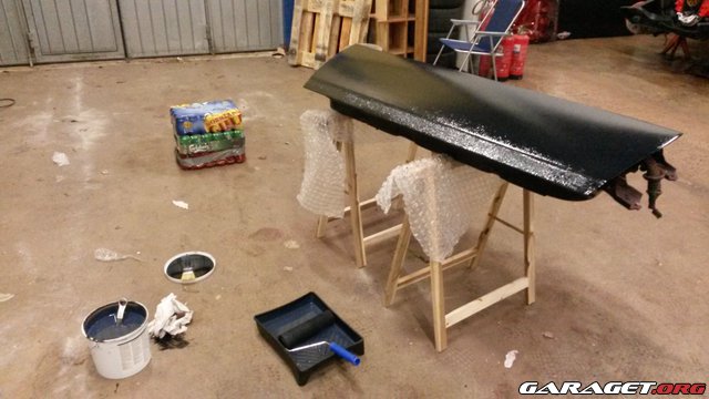

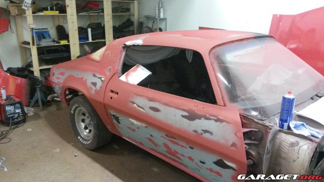

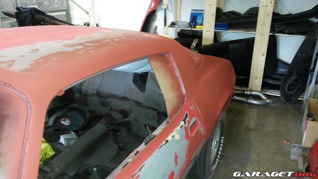

Men har nu slipat ner bilen med div olika papper så färg börjar bli aktuellt, verkar bli mattsvart roll.. Inte den fräckaste färgen direkt men trotts detta ville jag göra grundjobbet lite mer ordentligt än handslip med 240 papper smile
Har i vilket fall grundat och börjat lacka över med svart färg för att skydda grunden då det finns lite plastjobb kvar på nått ställe hmm
Vart riktig kul faktiskt att äntligen få maska något efter allt slipande wink
https://www1.garaget.org/gallery/images/154/153819/153819-f9ed2c77f0f190b6031ffe4eb5a0d2ab.jpg

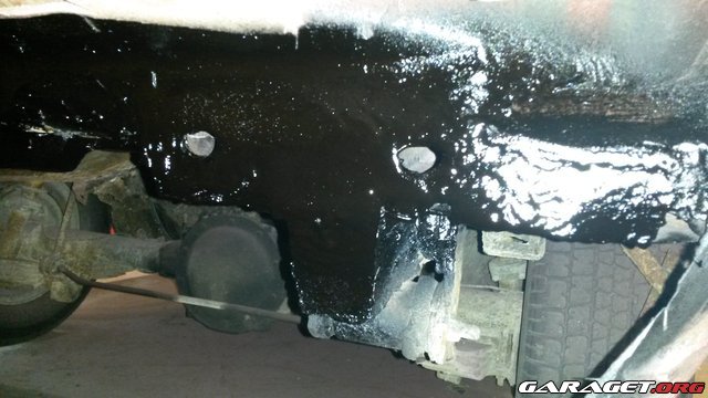

Grundningen av dom områden som vart plåtrena. lackade ju såklart en del runt omkring , så allt under grunden är inte rent smile
https://www1.garaget.org/gallery/images/154/153819/153819-eb750ec3b06fc1268bd067c8472e84e1.jpg
https://www1.garaget.org/gallery/images/154/153819/153819-0613267ca598eae2bbb2cad8ce4a43bd.jpg
https://www1.garaget.org/gallery/images/154/153819/153819-e7a742a30aca00c965107acb38e76641.jpg

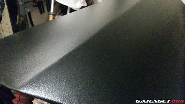

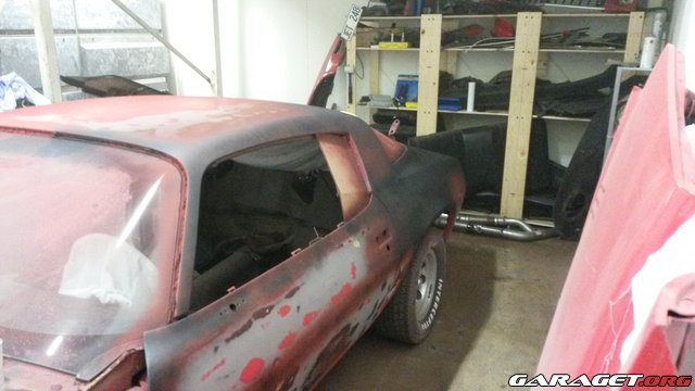

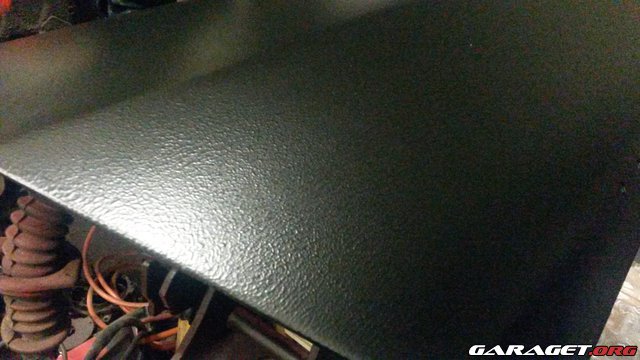

Sen började man lägga lite mattsvart för att skydda grunden. dock så räckte inte bara en flaska långt roll
https://www1.garaget.org/gallery/images/154/153819/153819-614460c699c2ffef3c5129ad7517fa1a.jpg

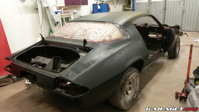

368 Inlägg
23 november 2014

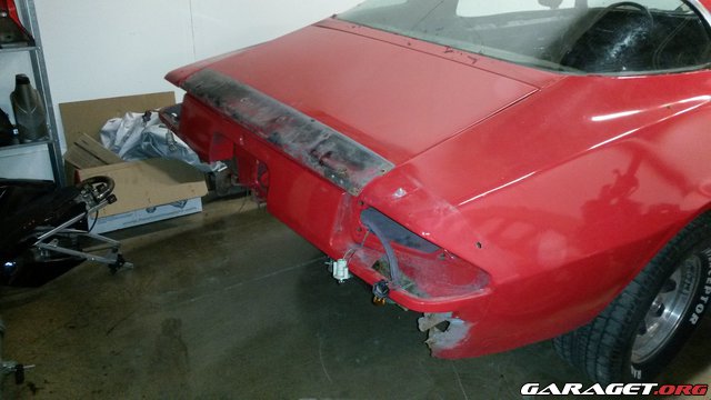

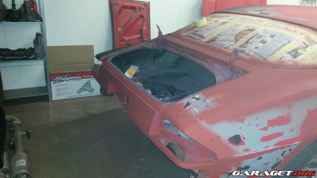

Slänger upp lite bilder på vad som hänt nu under november månad.

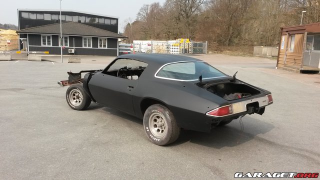

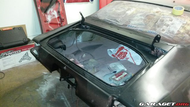

Bakpartiet är klart och kanten till bagageluckan är lackad.
https://www1.garaget.org/gallery/images/154/153819/153819-91f110d6b3828854ed7c70301a59aa8e.jpg
https://www1.garaget.org/gallery/images/154/153819/153819-250c602ef62c8683b6dd366c53ff4375.jpg
Taket har blivit uppsvetsat smile

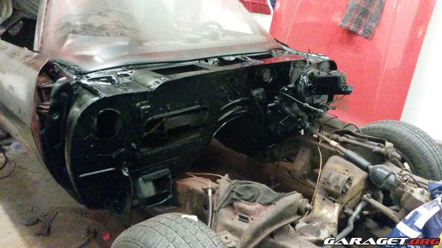

Torpedväggen har fått färg.
https://www1.garaget.org/gallery/images/154/153819/153819-1e5d82b50892a2feb870cdd6d8a1332a.jpg

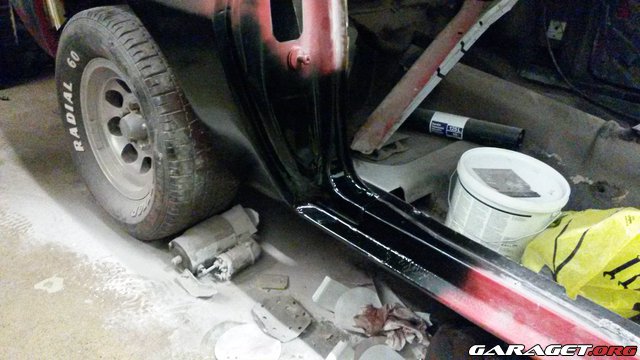

Tröskelhörnet till högerdörren är uppsvetsat och lackat. behövdes här med ju..
https://www1.garaget.org/gallery/images/154/153819/153819-ccd390b443bd7a0ab96adc628afa5fa9.jpg

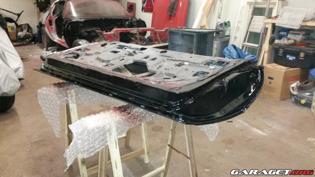

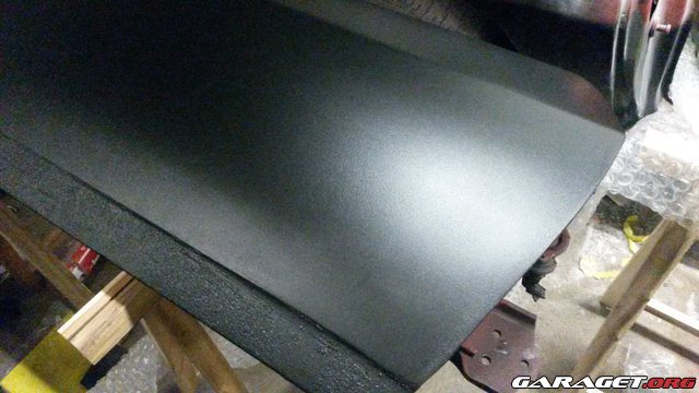

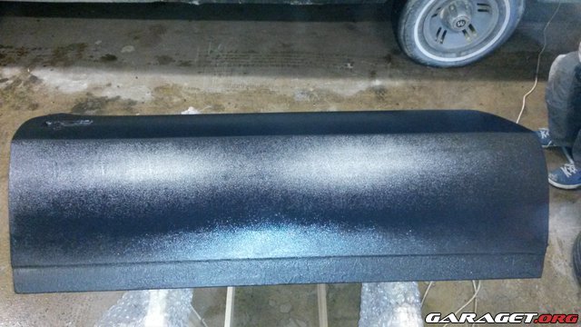

Dörren avplockad och lackad smile
https://www1.garaget.org/gallery/images/154/153819/153819-888698dc7275a35eb4b6b2d0986900f1.jpg
https://www1.garaget.org/gallery/images/154/153819/153819-8cbd67d2093a34d289df11713c49bbf5.jpg
Är lite klyven om resultatet.
Funderar på att göra om det med en bättre lämpad roller eller låta det vara.
Detta gjorde jag på test för att se hur denna rollern la färgen så det är bara höger dörr som fått färg.
https://www1.garaget.org/gallery/images/154/153819/153819-917a1b1003364a242e66ebf8c0fb0dc6.jpg
Nån som har nått att tycka smile ???
Rollar pga ekonomiska skäl.
Mvh R.
923 Inlägg
23 november 2014
Ser bra ut ! men varför köper du inte en förgspruta för 200:- på biltema och sprutar bilen ? Då slipper du den knottriga ytan:)
Men ska du rolls så gör det med en skummroller och späd ut färgen så den blir tunn och rolla många lager
Med vänlig hälsning, david

Vart inne på biltemaspruta först men har ingenstans att göra av bilen för det jobbet hmm
Ska kolla på det med skumroller smile
923 Inlägg
23 november 2014
Bara måla på utomhus när det är bra väder smile
Gör så , målat båt med skummroller och det blir väldigt slätt och bra bara man tunnar ut färgen smile

Ahej!
Gör om gör bättre säger vi tongue
Har målat om dörren med skumroller med bättre resultat.
Han dock inte med mer i helgen då bruksbilen fick för sig att få växellådsras på automaten..
Så dom planerade större inköpen få vänta nån månad till hmm
Våt färg..
https://www1.garaget.org/gallery/images/154/153819/153819-9ebe76ebc7d0967bcbec6a966ee00d7f.jpg
Efter 24h tork..
https://www1.garaget.org/gallery/images/154/153819/153819-089cb5ad87bf1342ce50559dca07e5e1.jpg
https://www1.garaget.org/gallery/images/154/153819/153819-f13aedea05c6b95d13ce38fa4cd5f9ef.jpg
Blev helt klart bättre och kommer köra på detta smile

Ahej smile
Vart ett tag sen nu men hänt lite nu dom sista månaderna roll
I vilket fall tänkte ja slänga upp lite bilder på vad som hänt smile
Bilen har fått sitt täckande lager färg roll förstklassig customlack änna wink
https://www1.garaget.org/gallery/images/154/153819/153819-fb5718f13e57efa0bcb9eaaa545fb95a.jpg
https://www1.garaget.org/gallery/images/154/153819/153819-2bf6b8aba7b934691dc2a4dfadad5ab8.jpg
Strax därefter kom det lite paket dels från staterna smile
Ny lite skön innermatta..
https://www1.garaget.org/gallery/images/154/153819/153819-41c49f520be595c8efe59ad6e27c41b9.jpg
Nya gummilister..
https://www1.garaget.org/gallery/images/154/153819/153819-678a2f840771376ce6882772eeccbad6.jpg

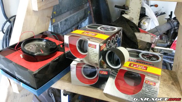

Några nya mätarec:rolleyes:
https://www1.garaget.org/gallery/images/154/153819/153819-44fef30ec80e932c9f6ab0b0b75d88e6.jpg
Vet att rpm-mätarn är från Biltema men då ja hade den liggandes från en gammal isbil så tänkte jag få lite valuta för slantarna då den är oanvänd tongue
Har även kommit på mig att jag kommer behöva en ny tankmätare så det ska införskaffas "as well".
Utöver detta har vart man sugen på att se lacken i dagsljus. Så när vårsolen kom rullade  man ut karrossen en snabbis och städade garaget efter vintern smile
https://www1.garaget.org/gallery/images/154/153819/153819-101133019e3404f3cd4236079a928f29.jpg
https://www1.garaget.org/gallery/images/154/153819/153819-d67ef576a79b9c24c1c32e212d7b6440.jpg
