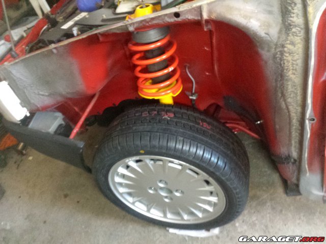

Jamex sänk fjädrar smile
https://www1.garaget.org/gallery/images/201/200270/200270-1375d2853e338b3da94e73eb823de8b3.jpg

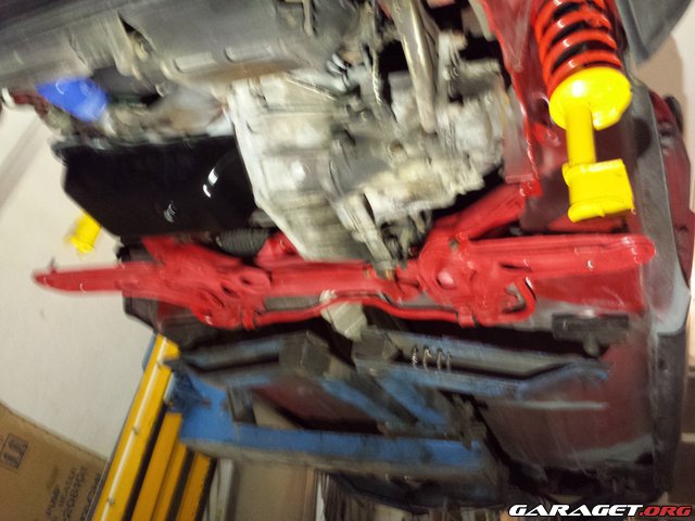

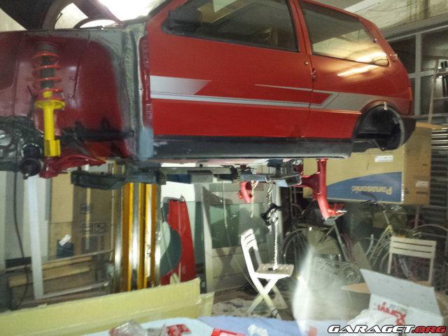

Lite suddig bild men framvagnsbalk, undre bärarmar, stöddämpare och krängningshämnare sitter nu på!
https://www1.garaget.org/gallery/images/201/200270/200270-054346c2273587891d83e5ea927c0a21.jpg

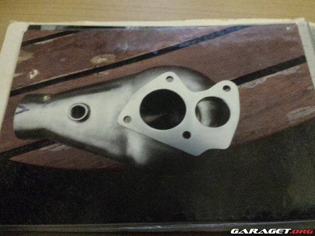

16 december 2013

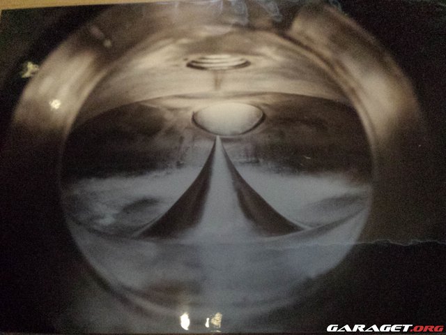

Special "avgas banjon" som sitter på turbon, fler bilder kommer om jag hittar det gamla fotoalbummet när det byggdes.
https://www1.garaget.org/gallery/images/201/200270/200270-b1e4cf4d4d972eac6be75db6b60a5a3f.jpg

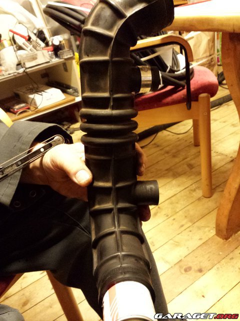

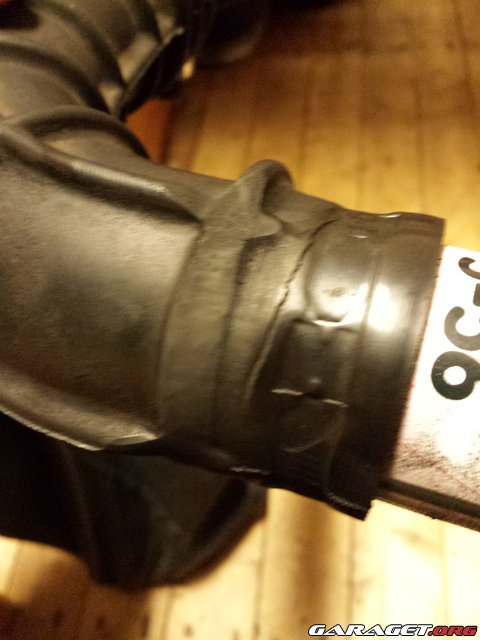

När bilen var helt nerplockad så var framvagnsbalken av och därmed ett motorfäste också, då hängde motorn i en trä balk som satt mellan stötdämpar tornen med en strop, då satt denna stroppen mot insugs "slangen" och den gav med sig efter de många åren. En sådan slang går inte att få tag på som reservdel och att hitta en uno turbo på skroten är obefintligt just nu. Fick skära av och slipa ner kanterna och som tur var så passade den på utan problem.

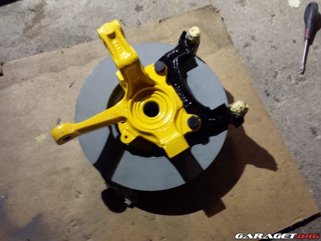

Hjulnaven och broms ok var en av dom få sakerna som inte var fixade så det fick jag ta tag i, tyvärr så finns det ingen "innan" bild.

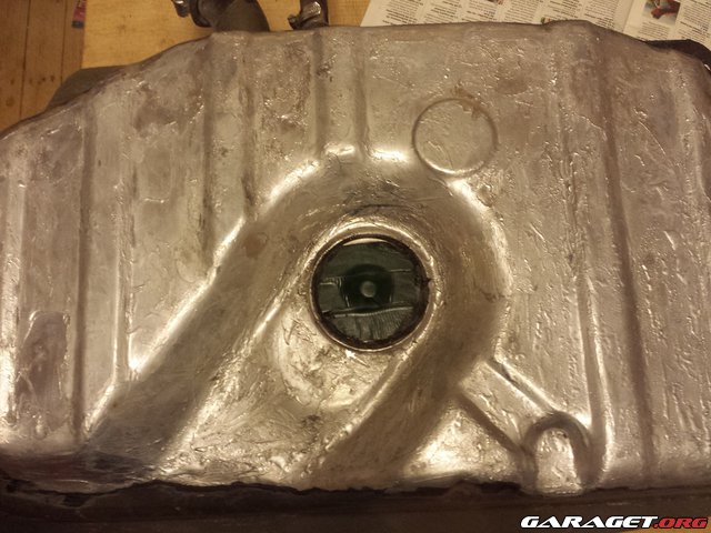

16 december 2013

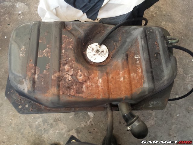

Tog ner bensintanken och ingen rolig syn, i princip den enda rosten som fanns kvar på bilen, nu blir det fosfor behandling då rosten inte är borta, jag kör med en oljehärdad biltema stålborste på vinkelslip. När man slipar med sådan borste så får man inte bort rosten i porerna och man "viker" metallen över dom så rosten som finns kvar är inte synlig.

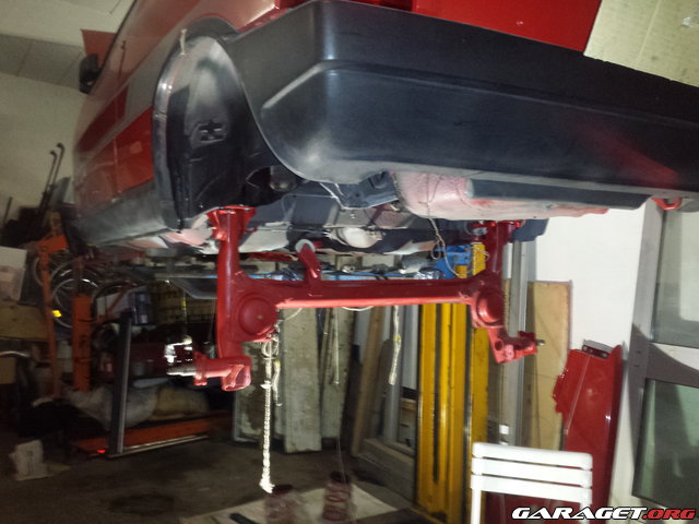

Bakaxeln sitter på nu smile

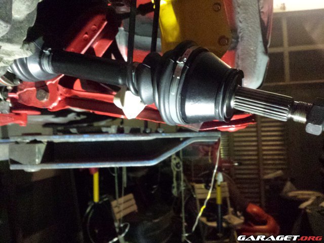

16 december 2013

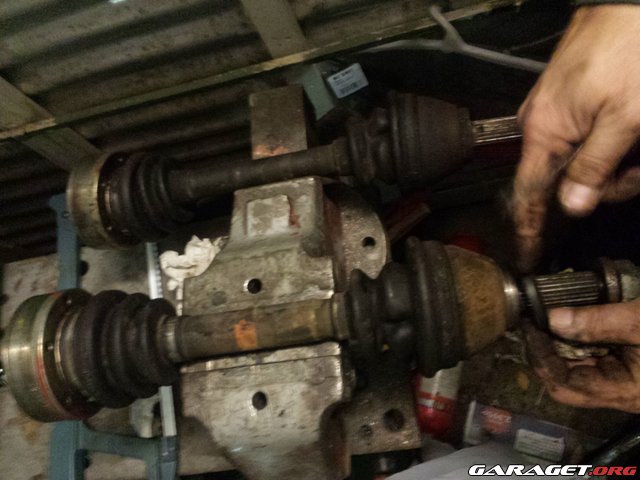

Drivaxlar som inte ser så fina ut, nu har drivknuts fettet bytats och nya dammasker sitter på  smile
https://www1.garaget.org/gallery/images/201/200270/200270-996f29b2d6e4d8b725d337f9b2f29349.jpg

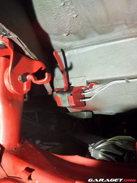

Nu sitter bromskraftsregulatorn på smile
https://www1.garaget.org/gallery/images/201/200270/200270-52eed16c5a28ad4babf47a91f76cce9e.jpg

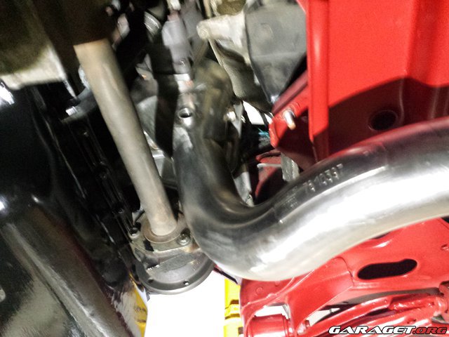

Bild på "avgas banjon"
https://www1.garaget.org/gallery/images/201/200270/200270-7cd9f4a8da0ee5d46dce90bdb9579085.jpg
Bild på "avgas banjon" 2
https://www1.garaget.org/gallery/images/201/200270/200270-0ec31dd0b70237792640abd41a055908.jpg

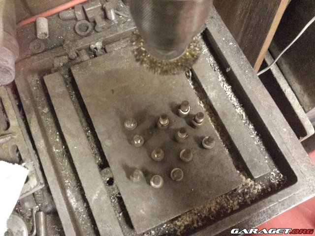

Alla skruvar som inte bytas ut till rostfria skruvar får behandlas så här, och med färg smile

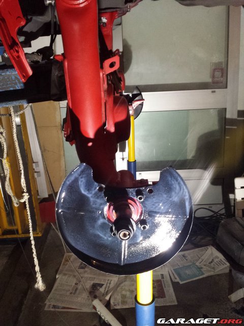

https://www1.garaget.org/gallery/images/201/200270/200270-429f92e8a16ec9cbf8c21be919f7e86c.jpg
Bromssköld och adapterplatta sitter på, bakaxeln ska sättas upp snart efter bränsletanken har blivit blästrad då jag inte blev nöjd med fosfaterings resultatet.
https://www1.garaget.org/gallery/images/201/200270/200270-c1eee602ed560c6aa77c4099a7645421.jpg

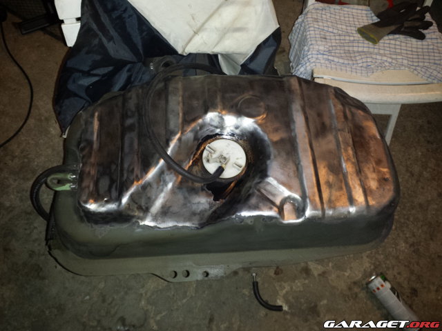

Nu har jag äntligen fått bort rosten rosten på tanken ordentligt, så nu är den tennad och målad(lite onödigt att lägga upp bild på målningen)
https://www1.garaget.org/gallery/images/201/200270/200270-b1f4feb0966e45f36a8d01d205c979d8.jpg

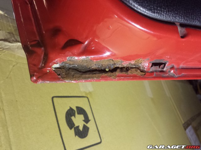

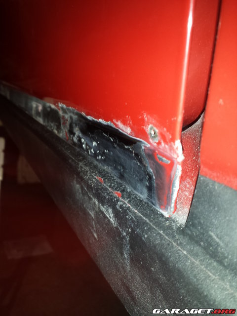

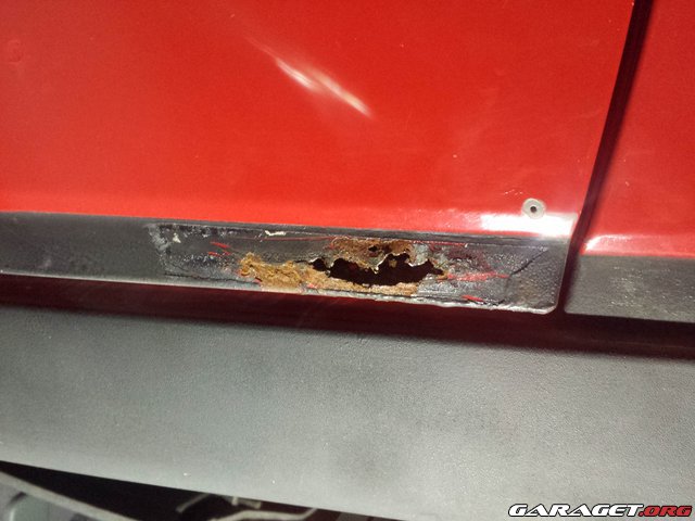

Den sista rosten som finns på bilen (vad jag känner till), dags för den att ta farväl wink dörrsidan är även borttagen efter dessa bilderna och hitta lite mer men inte fullt gången rost där.
https://www1.garaget.org/gallery/images/201/200270/200270-e081fccb344274fffad3d034a52ded48.jpg
https://www1.garaget.org/gallery/images/201/200270/200270-6477c547cbe2d09cacca98a28724b72f.jpg

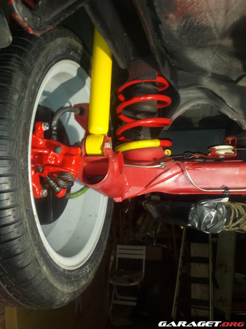

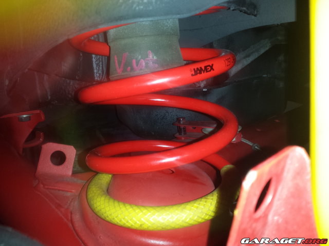

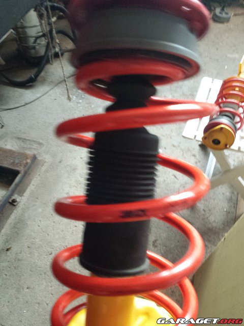

Jamex fjädrar som sitter på där bak nu smile
https://www1.garaget.org/gallery/images/201/200270/200270-1d8a58750057c016e575a0ea21ef672c.jpg

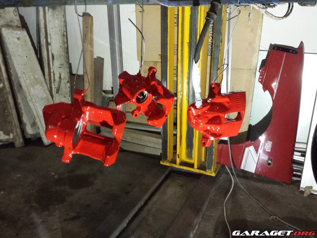

Efter blästring så fick broms oken lite fin färg också smile
https://www1.garaget.org/gallery/images/201/200270/200270-2f908b4d217c70970130f21a492cd9a6.jpg

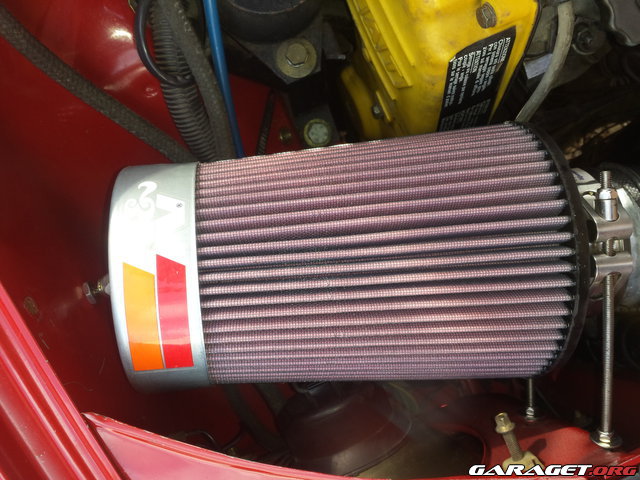

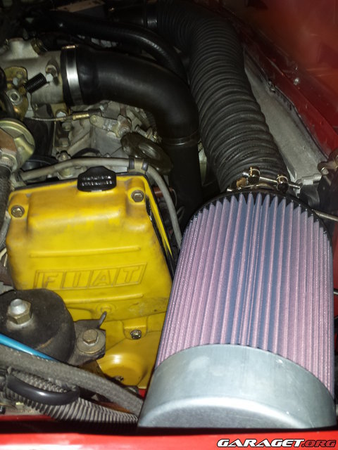

Som dom säger, go big or go home. 9" K&N filter smile
https://www1.garaget.org/gallery/images/201/200270/200270-d0a2da1e79d7d928cf97c03b39224780.jpg
https://www1.garaget.org/gallery/images/201/200270/200270-026a77369e032e8682e7fb5d899730d6.jpg
https://www1.garaget.org/gallery/images/201/200270/200270-06dab5e8f2723d0e818939fa8f291873.jpg
https://www1.garaget.org/gallery/images/201/200270/200270-abcc9f9e2e57955d59028a2a04a85cb6.jpg
