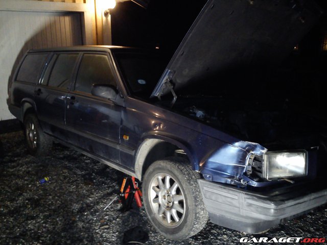

Tänkte plocka motorn från min 745a som bara står.
Senast redigerat av dormdasse (17 december 2013)

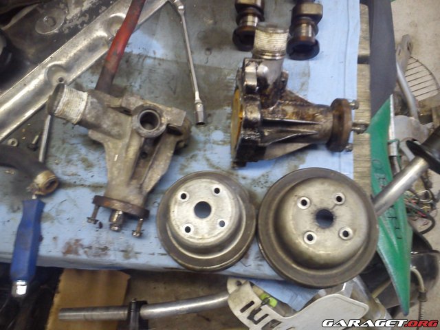

https://www1.garaget.org/gallery/images/149/148270/148270-dce345e26f2d7d8a690e14aa65b12ef6.jpg
Hitta lite delar från min gamla b230ft delvis vattenpumpen(till vänster) som va mkt fräshare och i bättre skick

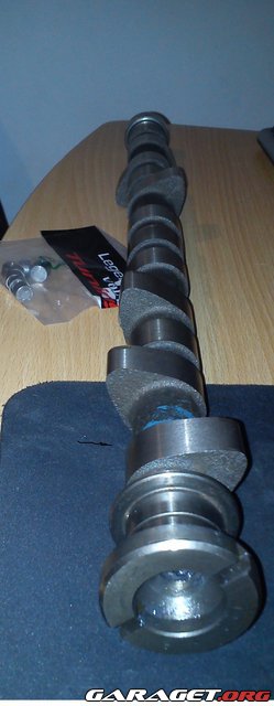

https://www1.garaget.org/gallery/images/149/148270/148270-048cf467f31180d9d085156ca451d233.jpg
Finfina julklappen till bygget! Timo 12,2 kam med lashcaps

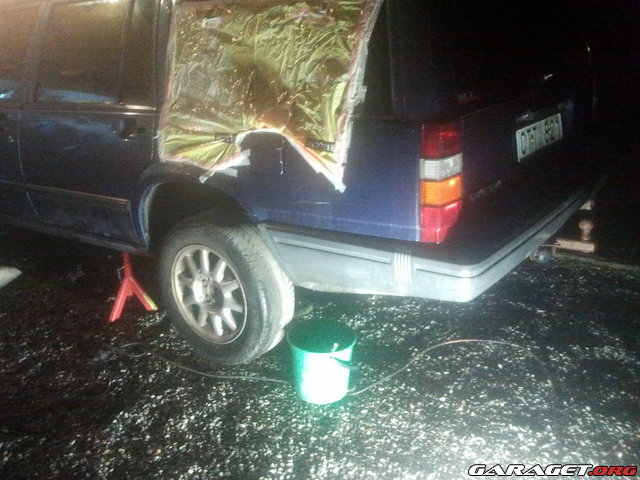

https://www1.garaget.org/gallery/images/149/148270/148270-d9c4f706ae62aba9152b4ec161c56eeb.jpg
avplockning av bakaxel på G

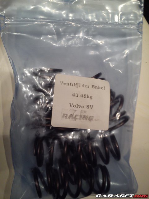

https://www1.garaget.org/gallery/images/149/148270/148270-54dfb9e392bc6033bb9e51a52cab9e33.jpg
Beställde ventilfjädrar som kom idag! Nu e allt klart till toppen förutom ventiler som beställs inom snarast. bara portning och planing kvar sen äre bara att dra ihop de smile

Oggart skrev:
dormdasse skrev:
http://www1.garaget.org/gallery/images/149/148270/148270-048cf467f31180d9d085156ca451d233.jpg
fin kam detdär smile
Jaa fina grejer ;D , har du själv kört med en sån? smile

dormdasse skrev:
Oggart skrev:
kör med en i 240in smile
