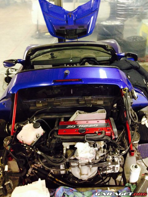

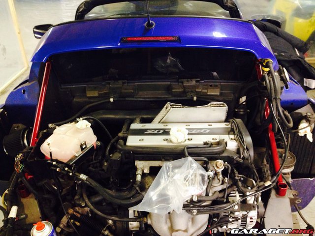

Lite uppfräschning av ventilkåpan:
\outl0\strokewidth0 \strokec2 https://www1.garaget.org/gallery/images/82/81391/81391-14fa1c4778b3fe08c4d55789e149acf8.jpg}
Och efter smile
https://www1.garaget.org/gallery/images/82/81391/81391-684ece37cdac1ccbc8ac2c9e18643d2a.jpg}

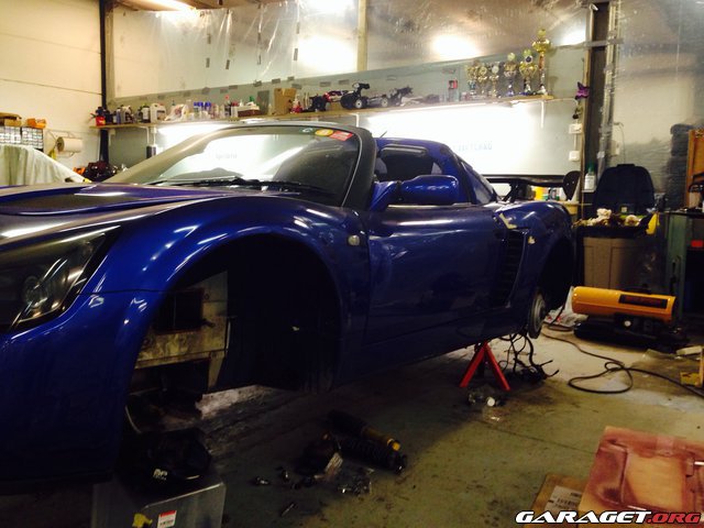

Ikväll tog jag mig i kragen å satte borren i karossen, aningen vemodigt till en början men fan vad bra det blev smile självklart kommer det byggas förstärkning, men den konstruktionen är patenterad wink
\outl0\strokewidth0 \strokec2 https://www1.garaget.org/gallery/images/82/81391/81391-c538b84ce2268e2d9f43fe9a08d3a50b.jpg}

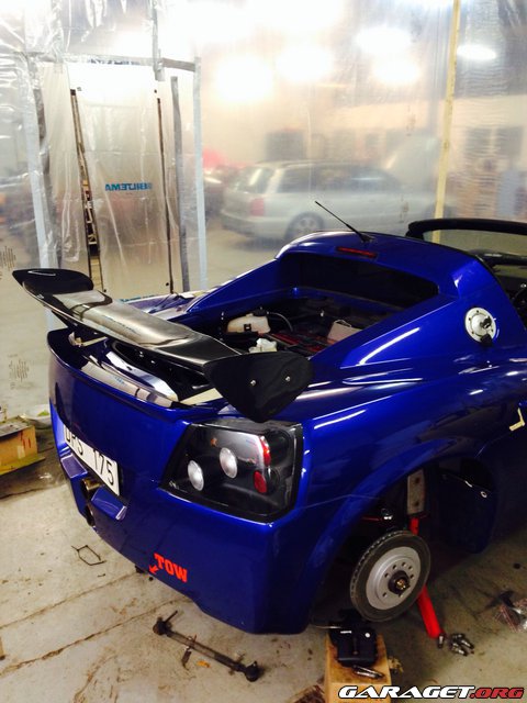

64 Inlägg
4 januari 2014
Ur annan vinkel. Upphängningen fram har inte kommit tillbaka på sin plats då vi väntar på en leverans klarlack smile
\outl0\strokewidth0 \strokec2 https://www1.garaget.org/gallery/images/82/81391/81391-a119917e951b313755b025725303b87e.jpg}

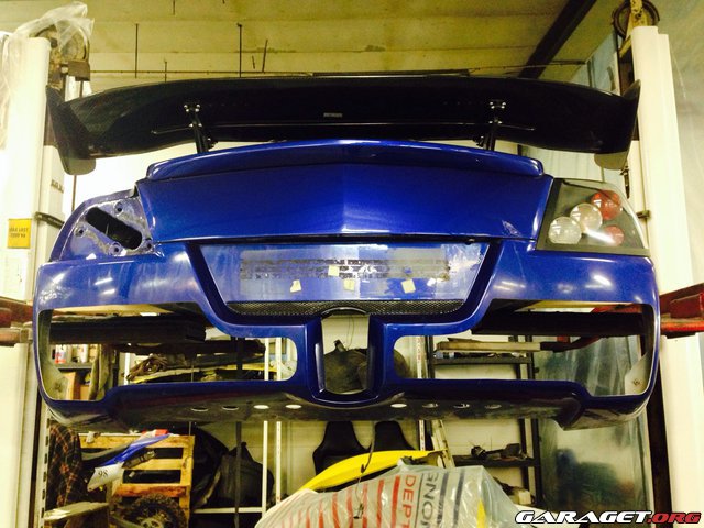

Lite nya hål i karossen för bättre luftflöde smile
\outl0\strokewidth0 \strokec2 https://www1.garaget.org/gallery/images/82/81391/81391-964c269ffbc74b4fbe6c0fdb51530e7e.jpg}

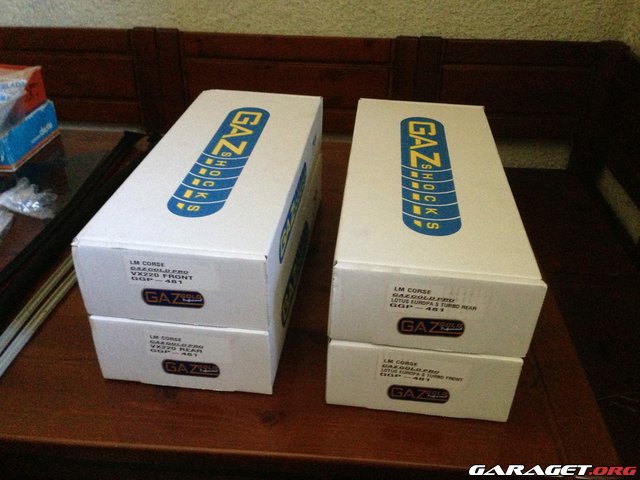

Sånna här paket är påväg hem till oss smile
https://www1.garaget.org/gallery/images/82/81391/81391-b716f9f55e9ff049df5fb4c512f3a18e.jpg}

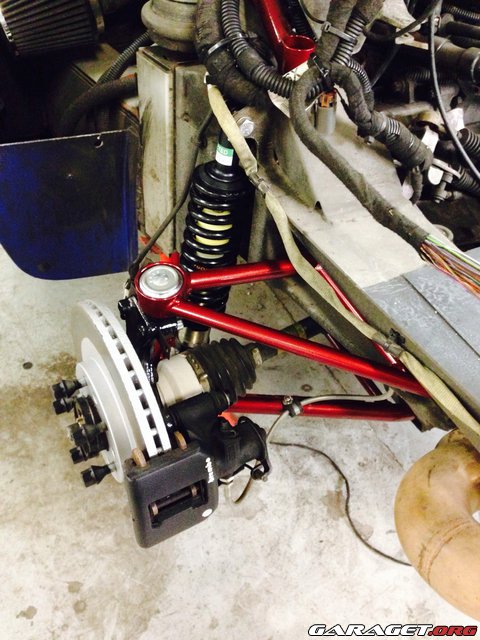

11 februari 2014

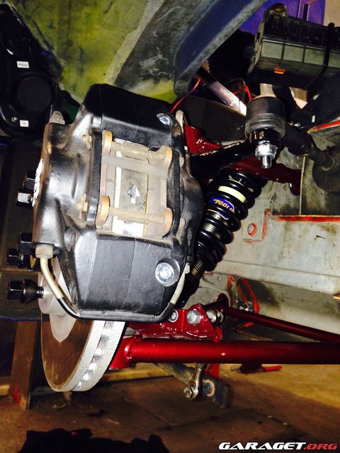

Äntligen börjar det närma sig final!
De nya coilisarna är hemma och monterade, fattas nu bara ett fåtal grejer kvar smile
https://www1.garaget.org/gallery/images/82/81391/81391-9bb48695545751dec0031b9be28fd4a0.jpg}

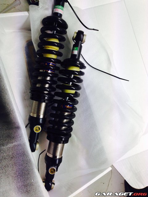

64 Inlägg
11 februari 2014
Ah okej detta är dom bakre dämparna, min telefon dog så jag fick inte bild på dom främre innan dom åkte på smile
https://www1.garaget.org/gallery/images/82/81391/81391-830f23210ee8bc22d2c88e99cf92497c.jpg}
Senast redigerat av andersson891 (12 februari 2014)
97 Inlägg
11 februari 2014
Tack... fick du med några hjälpfjädrar eller har de skippat det helt nu? Om, fick du något glapp på fjädrarna när du höjer upp bilen?
Nu blev jag förvirrad tongue "Långa" varianten fram och "korta" bak... jag kände spontant att de borde vara tvärt om?

64 Inlägg
12 februari 2014
Oj förlåt du har rätt, det är dom bakre dämparna på bilden smile
Nej vi har valt att köra Gaz Gold Pro II med specifikationer för Trackday use och semi R däck, så inga hjälpfjädrar på denna modellen smile

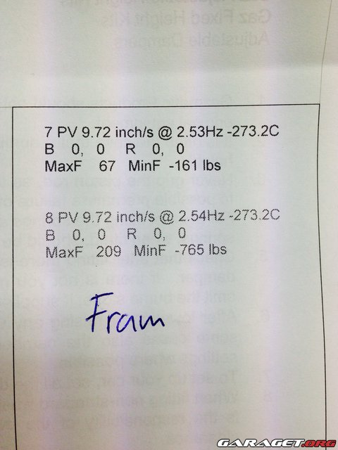

14 februari 2014
Här är siffrorna på dämparna smile
https://www1.garaget.org/gallery/images/82/81391/81391-2166771188117ca555b278a01ffa11bd.jpg}
https://www1.garaget.org/gallery/images/82/81391/81391-4118e83464ca4905ee67d6c918ae59f7.jpg}
97 Inlägg
14 februari 2014
Oj... det där var lite väl avancerat tongue Vet bara att jag beställde 450 ibs fram och 500 ibs bak smile
64 Inlägg
14 februari 2014
Hehe okej, vi beställde inte efter fjäderhårdhet utan dom gjorde justeringen efter vad vi skulle använda bilarna till smile

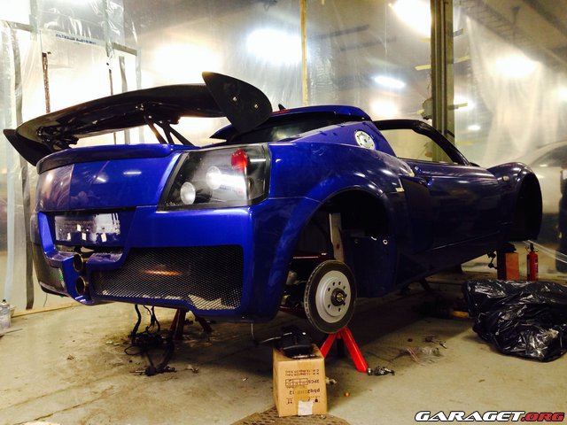

Så, fattas bara det förstärkta toe link kitet bak nu sen är minsann denna vinterns säsong snart över smile
https://www1.garaget.org/gallery/images/82/81391/81391-d2369810f72679e175e49744ef8251b8.jpg}
