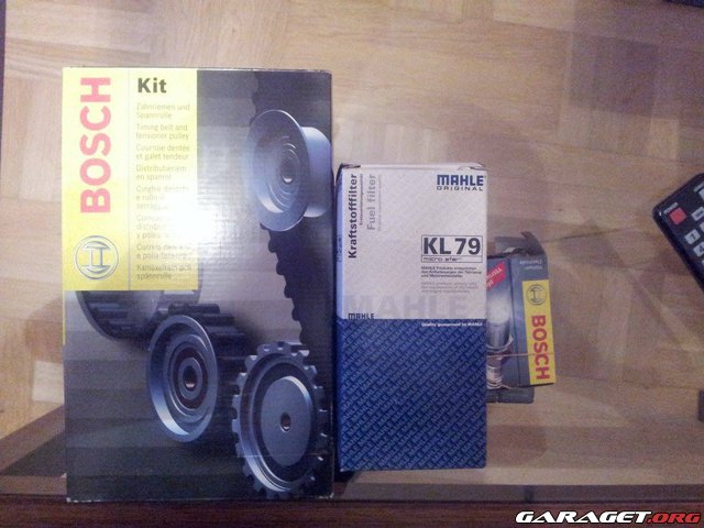

Ska byta stiften imorn, och kanske brändslefiltret, om jag har tid och orkar ^^
https://www1.garaget.org/gallery/images/153/152542/152542-485d92df2533b914c1cf07a0d6ba373a.jpg

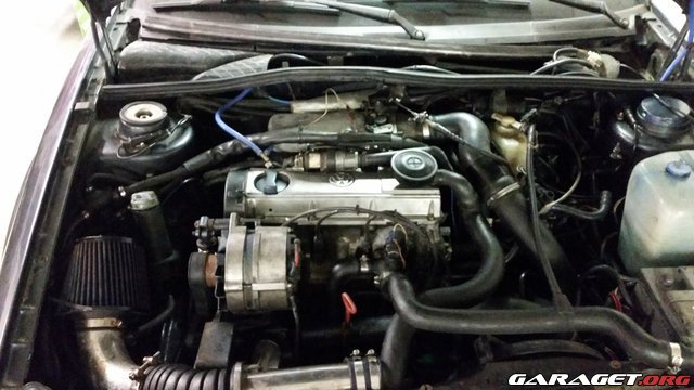

https://www1.garaget.org/gallery/images/153/152542/152542-b126354516992c860a820b6d771627a3.jpg
Nu så! fixat ner den till garaget och nu blir det att riva som fan ^^
