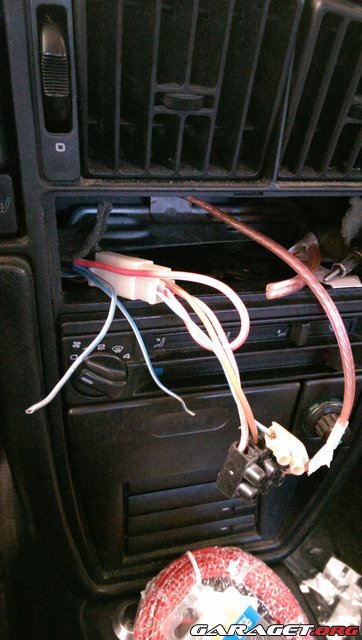

Fönsterhissarnas kontakter är ompinnade om funkar big_smile
dock så får jag se hur jag ska lösa kontakten för justering av speglarna hmm ( saknar 2 kablar på nya kontakten kontra den gamla )

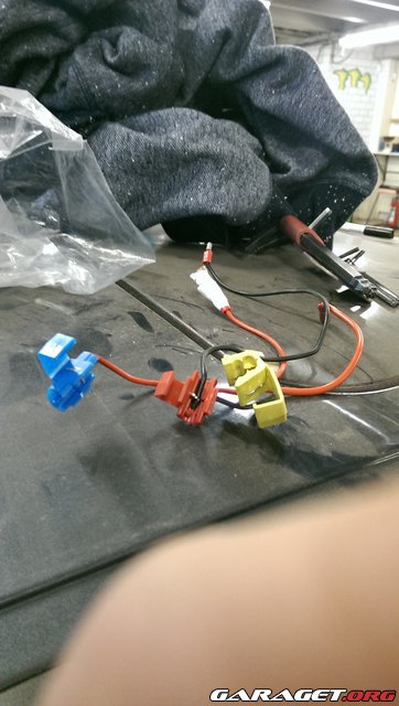

Har spenderat dagen med att ta borta alla dessa jävla strömtjuvar... seriöst, skjut den jäveln som uppfann dessa!
Och hittade även de gamla strömkontakterna för Stereon, fint igentejpade och gömda.
Så vad gör man istället? jo man skarvar och snor ström från cigguttaget! *tummen upp*  suck...
