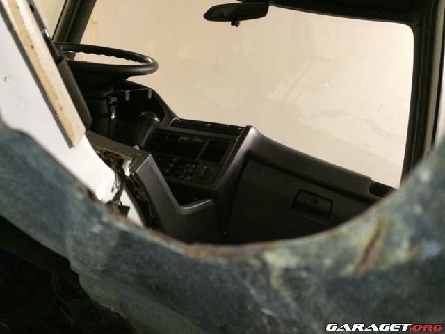

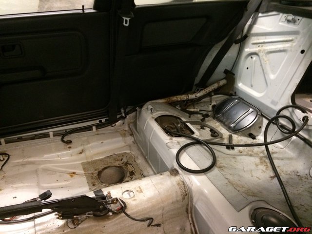

Idag har jag och far flyttat bilen till garaget där jag förhoppningsvis kommer att stå ett tag framöver...

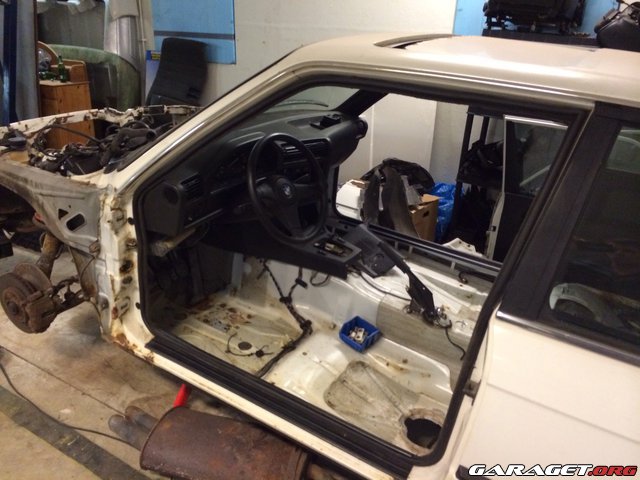

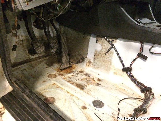

Började ta ur lite av inredningen - tror inte att mer behöver tas ur.
Som tur är, så ser golvet ganska fräscht ut. Har ju sett _betydligt_ värre (http://www.garaget.org/forum/viewtopic. … 2#p3231452)
https://www1.garaget.org/gallery/images/143/142774/142774-4e1572234adf780bd6b6ce4090820626.jpg
https://www1.garaget.org/gallery/images/143/142774/142774-a7e63b65717edec03d599a1ff0906aac.jpg
(Ja, det är bränsleslangar som går inuti kupén och sedan ut genom golvet...)

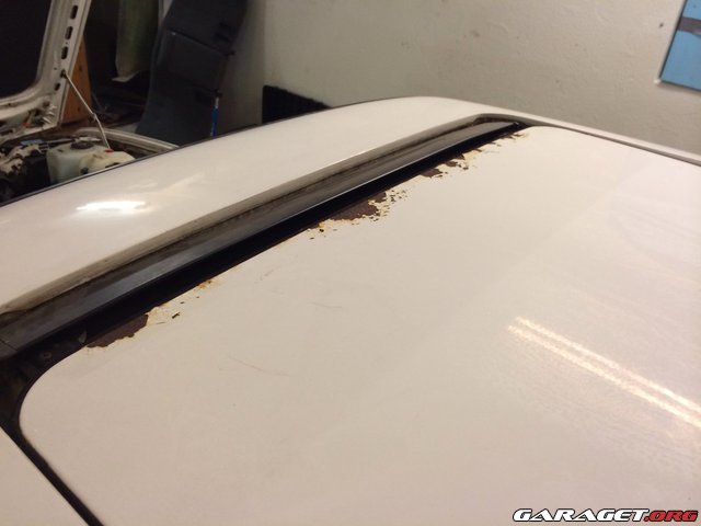

Lite rost på den elektroniska takluckan.

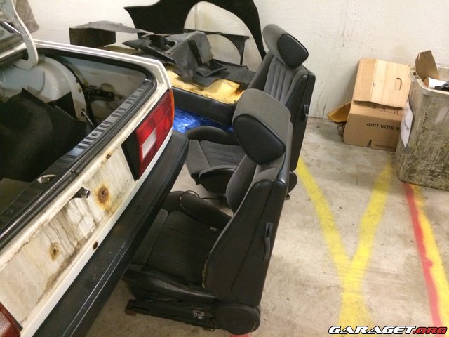

Sportstolar i tyg, samt rost bakom nummerplåten. Någon som vet vad det är för liten röd lampa som sitter under plåten? Osäker på dess funktion...

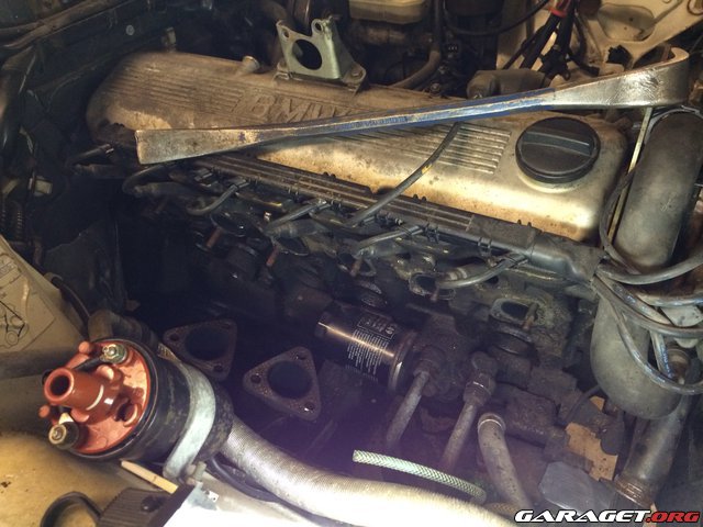

"Moroten", M20B25

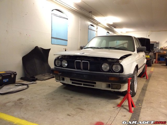

Översikt 2013-12-26.

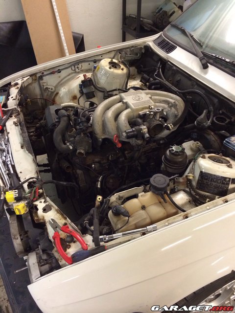

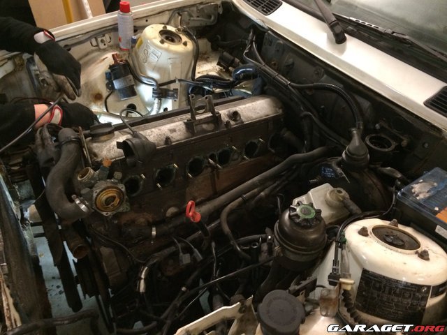

God kväll!

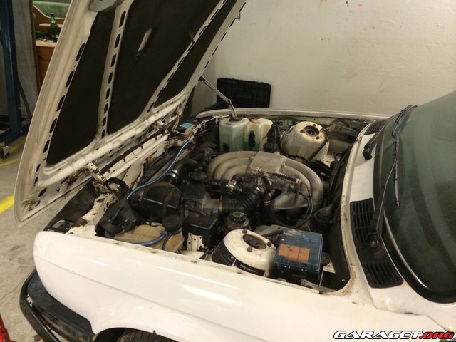

Idag har jag och far förberett för att ta ur motorn.
Jag själv har aldrig lyft ur en motor... så det är intressant, såklart!
Vad rekommenderar ni föresten - att ta ur motor tillsammans med växellåda, eller separat?
Som ni ser så är det en del rost (ej hål dock) som bör fixas i motorutrymmet.
Kondensorn till AC'n var lite pillig att få ut, då rören satt ordentligt, och muttern på kondensor-delen blev det inte så mycket mutter kvar av...
Så en ny sådan får det bli senare.
https://www1.garaget.org/gallery/images/143/142774/142774-613990c845673e156304b7eeca554937.jpg
https://www1.garaget.org/gallery/images/143/142774/142774-281ba2f423b715c118f2ada217e9a89a.jpg
https://www1.garaget.org/gallery/images/143/142774/142774-c212ca4d2dc964f891535b9022e7c8e3.jpg
https://www1.garaget.org/gallery/images/143/142774/142774-66ecb41024fb3a18a1b929431a166b31.jpg

54 Inlägg
30 december 2013
Ta ur motorn med växellådan på, för att minska pill med att skruva loss lådan från motorn på plats (väldigt ont om plats att komma åt alla bultar) . Tänk bara på att man måste vinkla motorpaketet väldigt mycket, men det sköter sig självt wink
Ett annat tips är att ha en liten domkraft under växellådan som "rullar med" när du drar hela "paketet" frammåt.

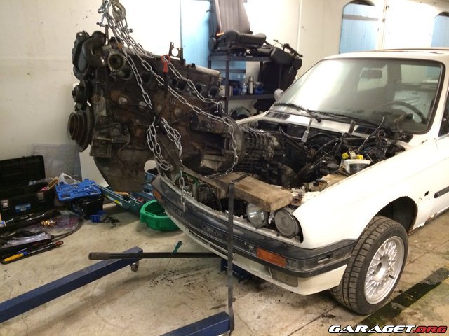

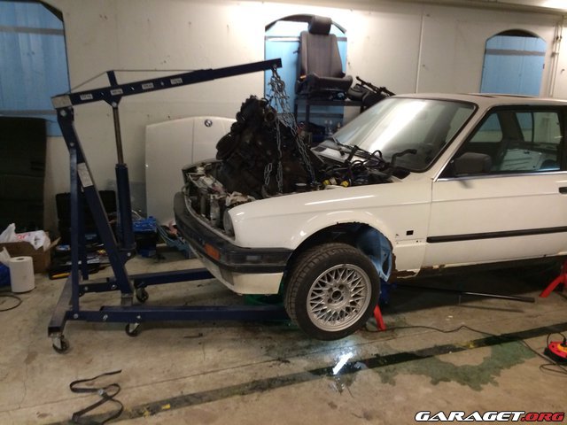

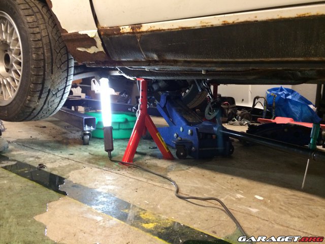

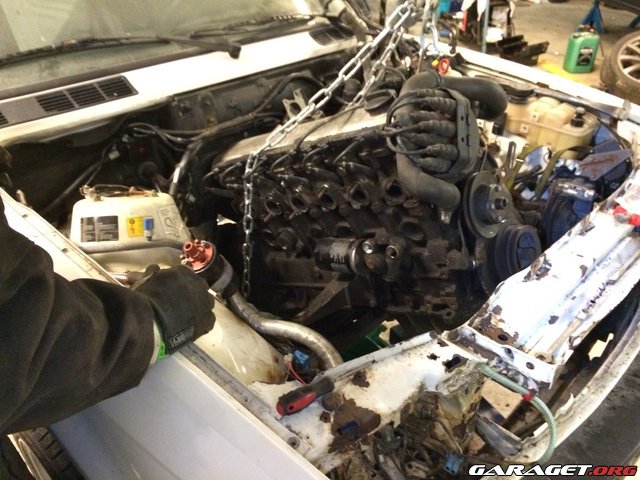

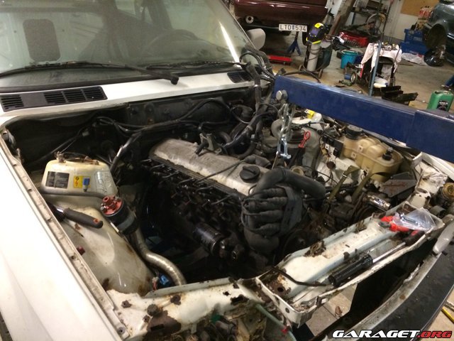

Igår, eller rättare sagt i måndags, så fick vi äntligen ur motorn och växellådan!
Nedan kommer en hel drös bilder.

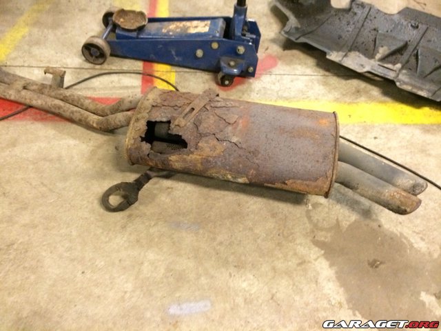

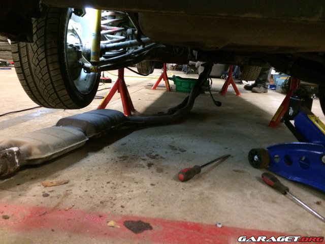

Hela avgassystemet demonterat. Enkel upphängning att få lös ändå.
https://www1.garaget.org/gallery/images/143/142774/142774-5039aa29b71d4d6857b9ebfd7127f8f6.jpg
...men det gamla systemet hade sina brister.

Motorlyft redo, vi körde på 200kg max-steget, även fast motor och växellåda antagligen väger en aning mer.
https://www1.garaget.org/gallery/images/143/142774/142774-d2b4003d62b6f5129a958360e6413fc5.jpg

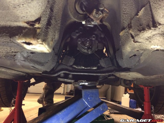

Utsikt underifrån bilen - eller kanske snarare insikt!

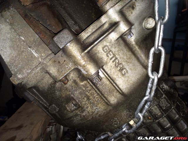

Kardanaxel borta. Det tog oss en liten stund (och med hjälp av Haynes) innan vi kom fram till att det är en koppling / mutter som kan lossas strax efter lagret som är först efter växellådan, som med rörtång kom lös. När den var lös så gick det att "trycka ihop" kardanaxeln, och på så vis få den ut ur växellådan.

En del resterande kylvätska kom ut... Det var inte helt lätt att få plats med allt under bilen.

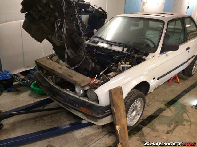

Här ser ni att domkraften står mot växellådans balk, som hänger med växellådan, som kan rulla fritt när motorn dras framåt, och gradvis sänkas.
https://www1.garaget.org/gallery/images/143/142774/142774-33177d149ebc1f6806ccd780511681da.jpg
https://www1.garaget.org/gallery/images/143/142774/142774-6e18d470d22ed8054178c0bd09309d36.jpg
https://www1.garaget.org/gallery/images/143/142774/142774-76d17e3e1db719346ca2247ecce31e67.jpg

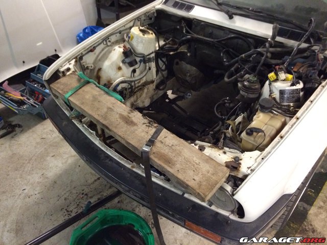

Planka för att kunna balansera motor och låda på, så att vi kan flytta kedjan mer över växellådan.
https://www1.garaget.org/gallery/images/143/142774/142774-ee72f73266d05ecb02641522a4cdc0f1.jpg
Notera att vi spände fast plankan med två spännband i fronten.

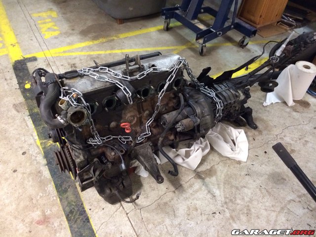

https://www1.garaget.org/gallery/images/143/142774/142774-c27a07ac947a716a4d67aa2370b64399.jpg
Hjärtat är ute!
https://www1.garaget.org/gallery/images/143/142774/142774-93d9eba822dd8924fdcfbe3bbe01d89f.jpg

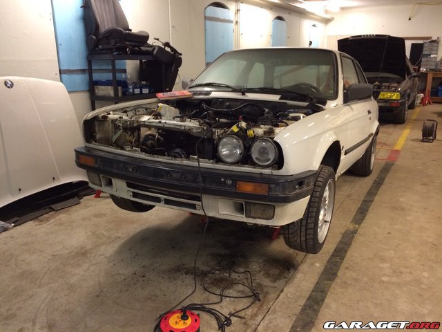

Var ute och pillade lite igår!
https://www1.garaget.org/gallery/images/143/142774/142774-288d6fadcb73d2d45f33b16d735cd72b.jpg
En av 16 bultar ville inte riktigt lossna... så typiskt.
https://www1.garaget.org/gallery/images/143/142774/142774-a030263c563884f87ccb535f435bfcbc.jpg
Försökte att svetsa på en mutter på bulten för att få bättre grepp, då den börjat ge me sig... men icke.
Får bli till att borra ut, eller något.
https://www1.garaget.org/gallery/images/143/142774/142774-94733280da8993e961de835413d9c42f.jpg

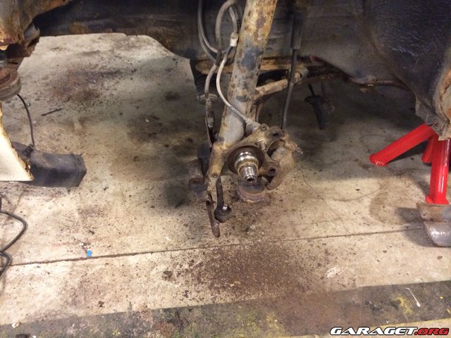

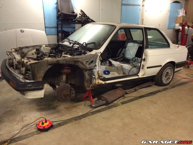

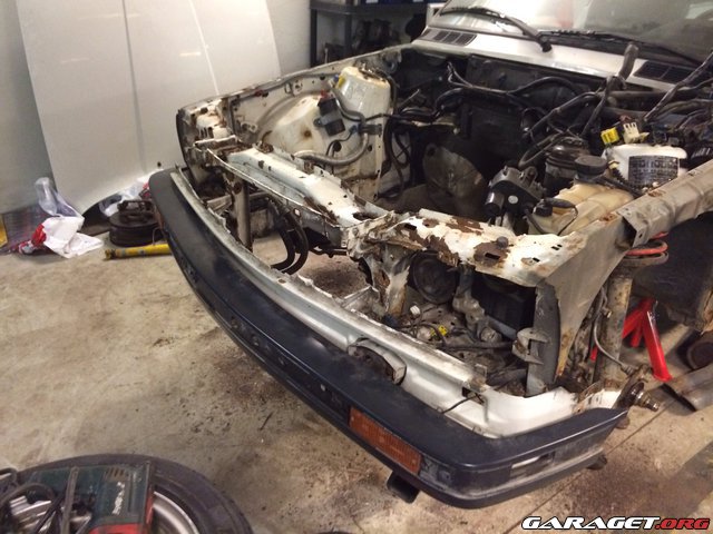

Dörrar och framskärmar borta. Det är helt OTROLIGT hur mycket grus/skräp som får plats i botten av framskärmarna.
https://www1.garaget.org/gallery/images/143/142774/142774-31f051de4a31fa1011f7d132626ec68f.jpg
Lite rost som måste väck. Såg betydligt bättre ut på andra sidan, inget alls vid de gångjärnen nästan. En mutter saknades på förarsidan också, så jag tror att den har blivit avtagen ett par fler gånger kanske...

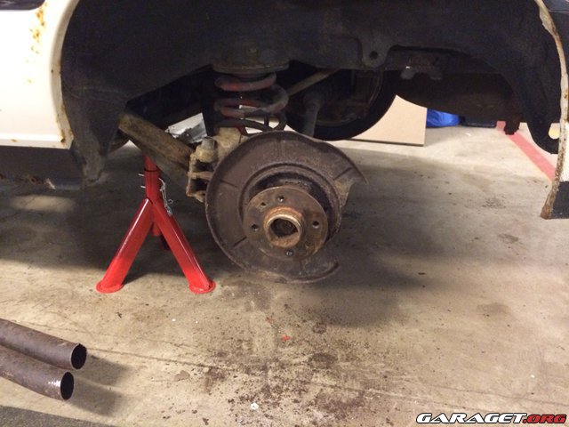

Kort uppdatering!
Tror inte att jag kommer att ha tid att montera breddade skärmar fram och bak... (till maj 2014), så det får nog vänta.

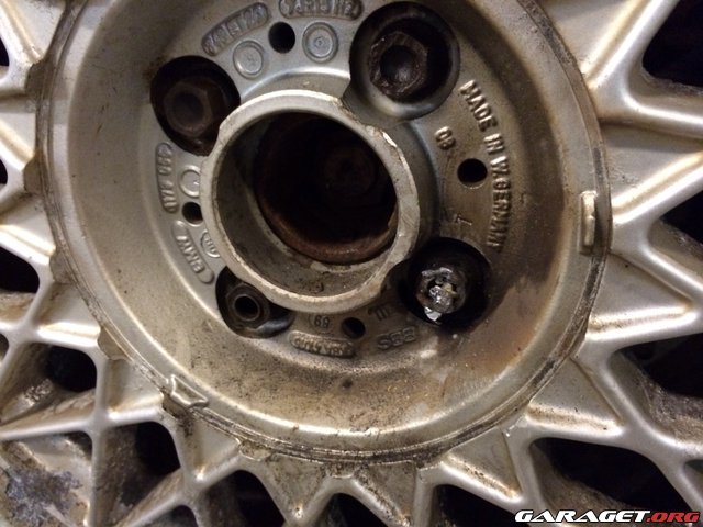

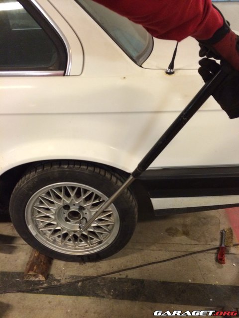

Har bara tagit bort vänster bakhjul, ett par hjullager, bromsar, under helgen.
Vänster bakhjul hade en bult som jag fick borra ur...
https://www1.garaget.org/gallery/images/143/142774/142774-ca5d6e863a6bb65a501c2c76b6290fd7.jpg

Om du menar torxhylsorna, och med tanke på rostet m.m. Kapa bort skiten, och skruva dit nya hållare för kofångaren. Se bild.

Kort uppdatering!
Har inte varit ute i garaget de senaste två helgerna.
Beställde nyss en del delar däremot:
- Framskärmar
- Hjulhuskanter bak
- Innerskärmar fram (plast)
- Ram till kylare/kylarbalk
- Frontspoilerplåt
...från sidan reservdelar24.se. Aldrig beställt därifrån förut, får se hur det går!

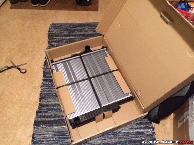

Har också fått hem en ny kylare (Schmiedmann), tanken var egentligen att den skulle monteras innan jag bytte garage, men det gick bra ändå.:
https://www1.garaget.org/gallery/images/143/142774/142774-78723599514fe25134792d5aa623e31c.jpg
