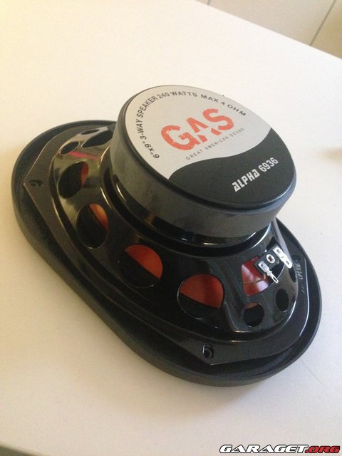

Och här har vi då de nya tillskotten i samlad trupp. 6x9" högtalarna var ett par riktigt rediga pjäser till konstruktionen. Tror detta kan bli bra. Även toning till lamporna inhandlat.
https://www1.garaget.org/gallery/images/161/160212/160212-ebcf6611982233f6cae7f5efc83ebcee.jpg

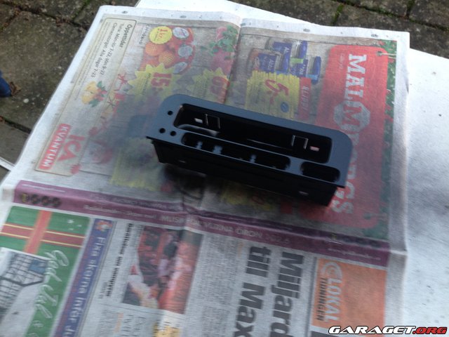

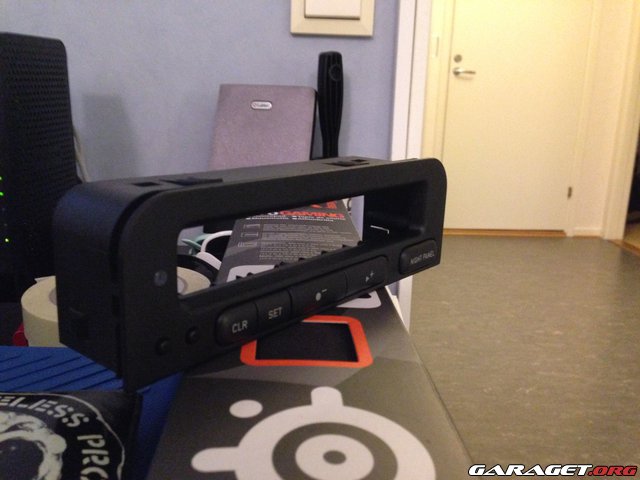

Letade rätt på mina billjudslådor för att kolla vad man har samlat på sig, det var mer än jag minns....Och hittade en av mina trasiga SID 2 displayer och insåg att den hade varit så mycket snyggare svart med tanke på foileringen, så det var bara att börja det konstnärliga!
Lite av polarna hade redan kommit dagen innan nyårsfesten, så bakfyllan och diverse andra känslor hade redan satt sig. Skakig och miserabel, så var det bara att gå ut och "get stuff done"
https://www1.garaget.org/gallery/images/161/160212/160212-6267da6ce16c2fb787cdda1a813aadbb.jpg
Blev ändå okej.

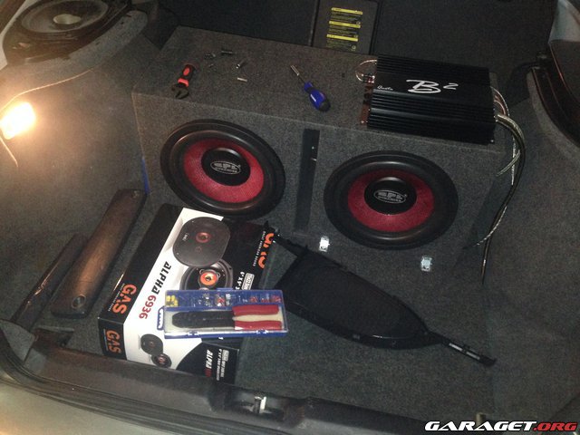

Att mecka billjud i ett kallt En-Bils-Garage är ett rent helvete!
Att sen sakerna man köpt inte passar i högtalarhålen gör inte upplevelsen trevligare.
Sen att Saabs fittiga snabbfästen är mongolider gör saken ännu jävligare! Hållt på i två timmar och det enda jag har konstaterat är att det är kallt och att inte ett skit av det jag köpt passar utan en massa modifikationer...
TIPS! Stoppa inte i en tung jävla baslåda innan ni börjar ändra 6x9" för den är BARA I VÄGEN!

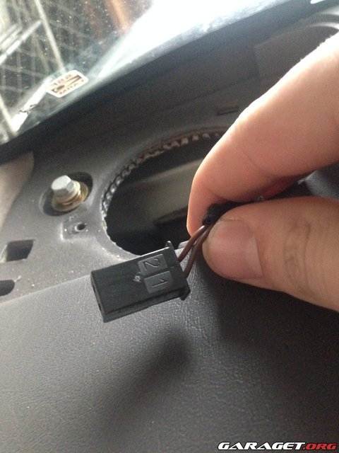

Saabs snabbfästen. en liten plastdosa med 1 & 2, Inte + & -, för det är ju inte viktigt...
https://www1.garaget.org/gallery/images/161/160212/160212-3dfa1d596e28c1933fd2ef710540ee1b.jpg
Saxat från ett annat forum där jag hittade info om vad respektive högtalare och 1&2 egentligen är :
Plus/Minus 9-3.
Nu har jag mätt upp alla högtalarkablar i bilen om någon mer än jag skulle stöta på samma problem.
Instrumentbräda Vänster
+ Brun/grå
- Brun
Instrumentbräda höger
+ Brun/röd
- Svart/brun
Hathylla vänster
+ Brun
- Brun/vit
Hathylla höger
+ Svart/vit
- Svart/grön
Framdörr vänster
+ Orange/vit
- Vit/gul
Framdörr höger
+ Röd/brun
- Grå
Nu efter jag har mätt upp alla kablar har jag funnit att det är präglat en lite etta och en tvåa på de originala kontaktstyckena och ettan är plus på samtliga kablar.

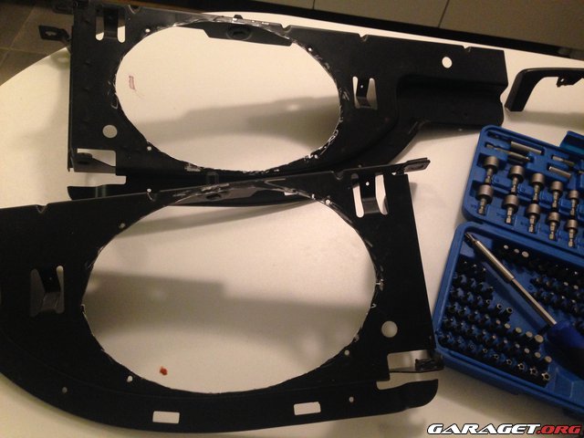

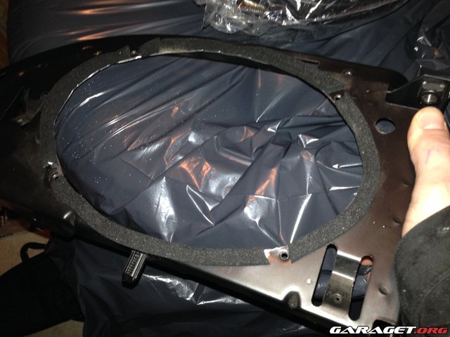

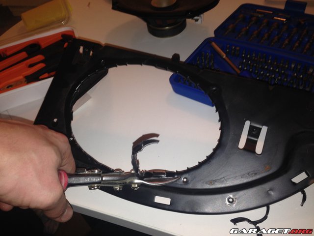

Fick riva ut en stor jävla metallram till 6x9", för det passade naturligtvis inte! Nu blir det dremel för att göra hålet större och en öl för att göra livet lättare.
https://www1.garaget.org/gallery/images/161/160212/160212-1a0884d836ac048408375bd796100f75.jpg

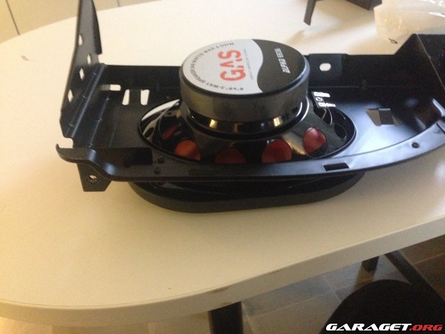

Här har vi då aset som ska in.
Ca 20mm större än original 6x9" Gas Alpha 9636
https://www1.garaget.org/gallery/images/161/160212/160212-e90fb9c270c3c90f2323a469ebb73c25.jpg

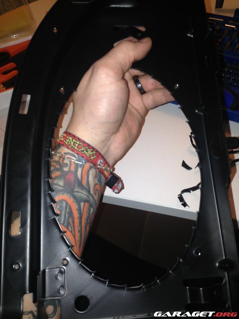

Kör en liten guide eller något.
6x9 hålet är bockat, så för att klippremsan du får över ska bli lite mer böjbar samt hindra snittet att dras rakt pga styvhet, tag en plåtsax modell lagom och klipp i tätt vecket.
https://www1.garaget.org/gallery/images/161/160212/160212-b0f716b5b97f567893dc88aa72ddaeae.jpg
Sen klipper du bara efter ögonmått. Blir alltid bra ^^.
https://www1.garaget.org/gallery/images/161/160212/160212-688adf4a423706ecf8c9a0b4a6b82aee.jpg
Sen pluggar du in din dremel och finar till kanterna, inget vasst här inte. Banka även ut stora ojämnheter med en hammare.
https://www1.garaget.org/gallery/images/161/160212/160212-0a460ddab9f75555b6bea79134c755a7.jpg

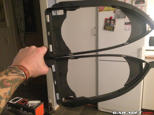

Även plasthöljena i min saab 9-3 behövde moddas lite för att passa just mina högtalare. Klipp/skär där det behövs, sen på med plastnätet igen.
https://www1.garaget.org/gallery/images/161/160212/160212-8c1e6ba875885e7454e31d6c6413130b.jpg

Skruva fast högtalarna i sina plåtbaljor innan du fäster baljorna. mycket lättare.
På med gallret.
Förläng kablarna. (För guide om vilka kablar som är vad, kolla några inlägg upp)
Koppla.
Sätt tillbaka inredning och du är klar!
