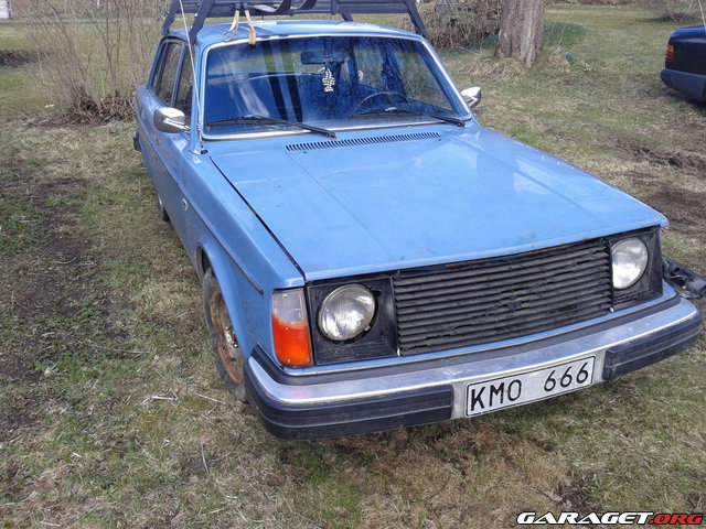

en volvo 244 -79a som ska få en d24tdi motor istället.

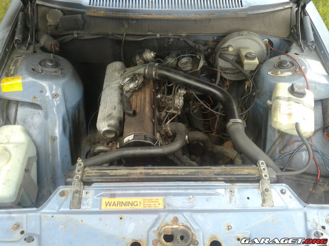

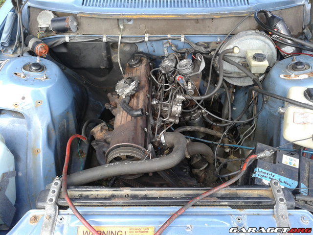

https://www1.garaget.org/gallery/images/163/162328/162328-8384337cc412980d6f65793ad7925e56.jpg
https://www1.garaget.org/gallery/images/163/162328/162328-9f259f3abbb48241a8075f9d9500efcf.jpg
provstartad och körd big_smile går fint men måste ner med tanken för det kommer inte fram nått diesel...

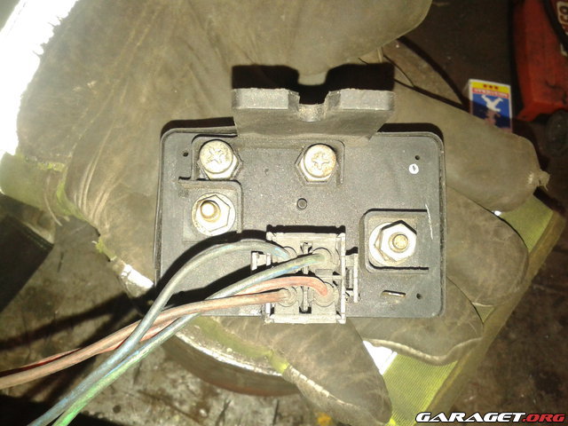

https://www1.garaget.org/gallery/images/163/162328/162328-f190cdb8a5bf10dbb87b8d3ed81c7a5e.jpg
vet nån hur man kopplar in ett glörelä? (från 740) smile
236 Inlägg
23 april 2014
haweri skrev:
http://www1.garaget.org/gallery/images/163/162328/162328-f190cdb8a5bf10dbb87b8d3ed81c7a5e.jpg
BLÅ: Säkring 11 i säkringsboxen
ORANGE: Kontrollampa instrument
BLÅGRÖN: Tändningsplus
BRUN: Tempgivare bak på toppen
Sen dom andra polerna med muttrarna är ju plus till relät och sen ut till glödstiften.
Taget från en 84ans 760is kopplingsschema men borde funka ser inte riktigt färgen på kablarna smile

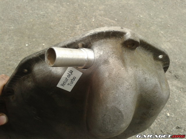

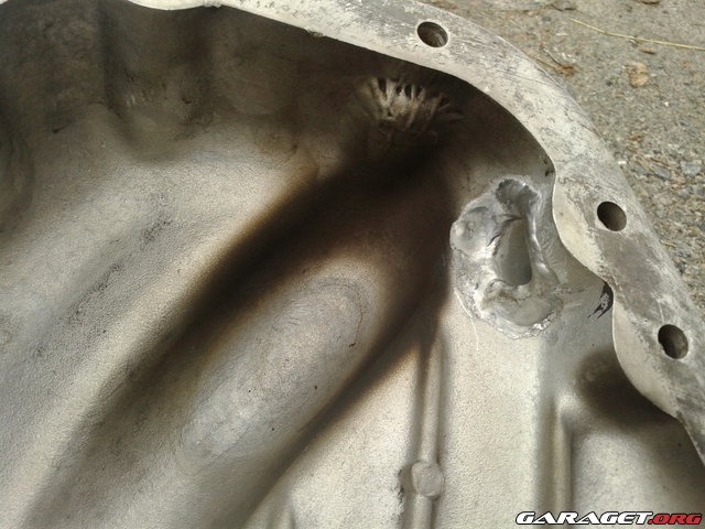

https://www1.garaget.org/gallery/images/163/162328/162328-eee7f3aac22a0bf23747bda54a2f52d7.jpg
https://www1.garaget.org/gallery/images/163/162328/162328-b12e885f4a8321e1f10db2f6daf4c4eb.jpg
hoppas den oljereturen blir bättre nu när man har toge ur motorn igen för att få till den tongue
