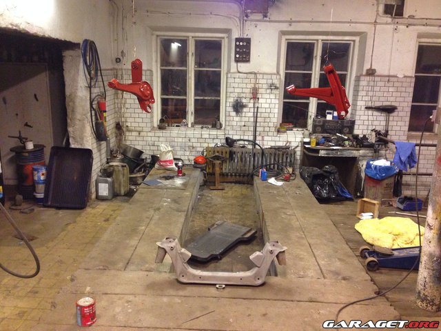

https://www1.garaget.org/gallery/images/64/63062/63062-1579144714c8a9317a0a7fd5ca5201fe.jpg
Här är fram och bakaxel nere och ska rivas isär för blästring och lackning!smile

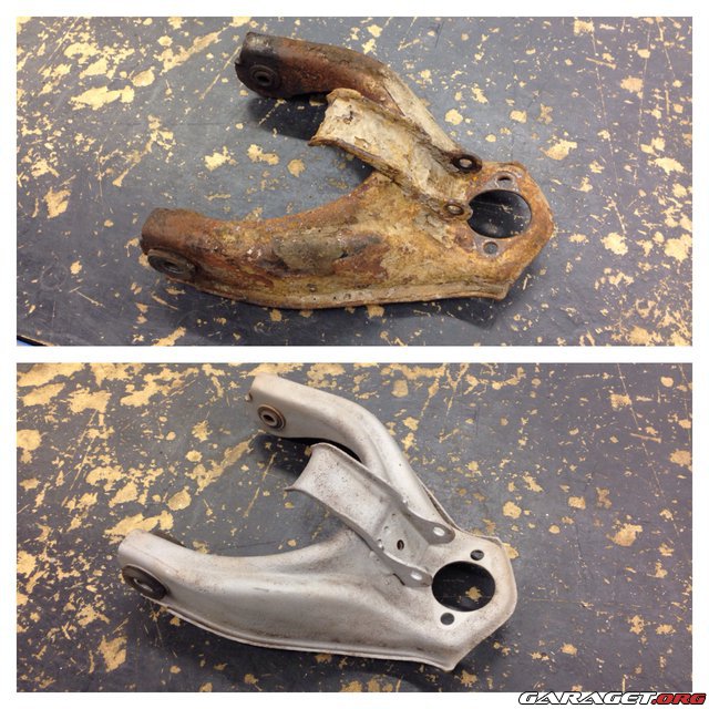

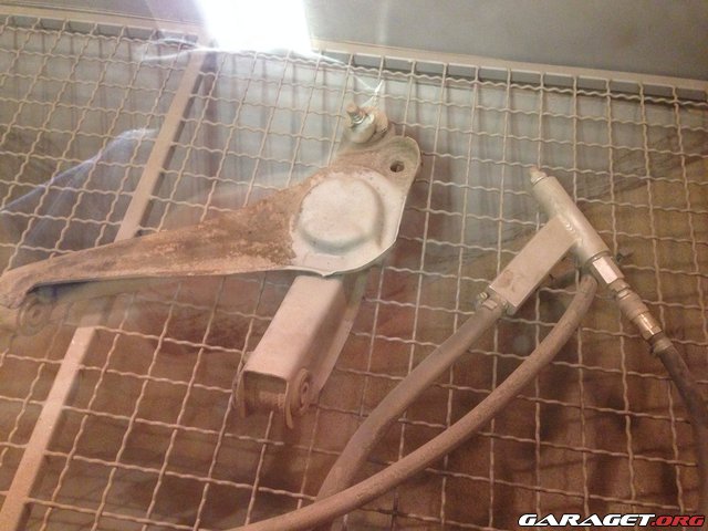

https://www1.garaget.org/gallery/images/64/63062/63062-c4767cb32a14f48ef9baa1e77593fbfc.jpg
Har blästrat och grundmålat lite av framvagnen. Blir fint dethär!smile

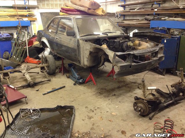

https://www1.garaget.org/gallery/images/64/63062/63062-20e304e977268730d11a9a76a1546e39.jpg
Här är bilen nästan helt nerplockad,.  Btw det är golf 1, skärmkanter som bilen är "breddad" med. Kan bli coolt !;p

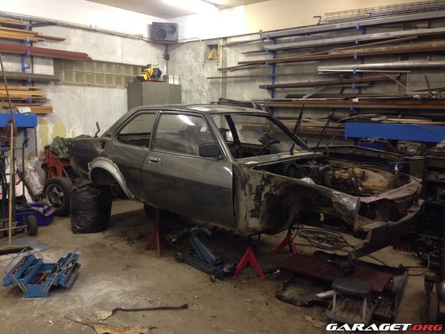

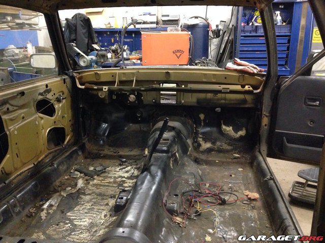

https://www1.garaget.org/gallery/images/64/63062/63062-1db279d2f5953bf293ab7b82e9e17632.jpg
Var i garaget en stund ikväll och rev ur all el, lite rutor och lite annat skit och nu är det bara dörrarna som ska bort, sen är det bara ett skal. Snart börjar rostlagning:)

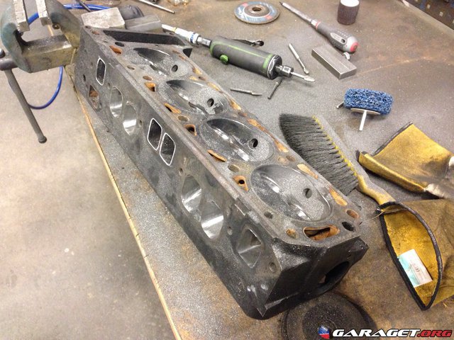

https://www1.garaget.org/gallery/images/64/63062/63062-a77d173e76f3d9bf033af7eb73249407.jpg
Motorn ja ska ha i asconan är en cih 2,2 med dubbla weber 48or. Det mesta ska jag försöka göra själv då ja vill veta hur mkt hk ja kan få ur motorn.. Såhär långt har ja kommit på portningen av toppen. Kammen ja kommer använda mig av är en x5 som är den vassaste man kan ha med hydrauliska lyftare. Ventilerna är orginal 45/40 men ska lättas och svarvas ner till 44/39. Botten ska renoveras. Svänghjulet är lättat och väger nu 7kg och vägde från början nästan 10kg , kopplingen blir en orginal tryckplatta med en 6 eller 4 puckad sinterlamell.. Tror det kan bli bra:)

Kör själv Ascona -79. Angående toppen, din portning ser så här på håll jättefin ut, vilken teori jobbar du mot?
319 Inlägg
4 januari 2014
Tackar:), det ja jobbar mot är att försöka få så raka och jämna kanaler som möjligt och lite större (inte för mkt). Och sen att ytan inte blir polerad, utan lite ruggad för o få en bra luft o bränsle blandning:)

Framvagnen är nästan färdig blästrad, att blästra bort gammal underredsmassa o olja o skit tar tid!:p. Vissa saker är redan grundmålade, ska försöka hinna me o blästra klart framvagnen i veckan:)

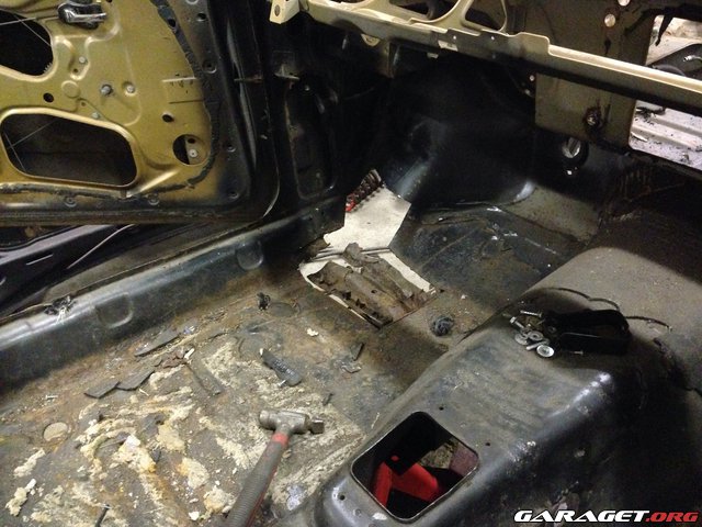

https://www1.garaget.org/gallery/images/64/63062/63062-b0b2440e0595393e02db7d2dd7a3eee8.jpg
Rosten är bortkapad, var inte så mycket rost på bilen som tur va, finns ett lika stort hål på samma ställe på högersidan.
