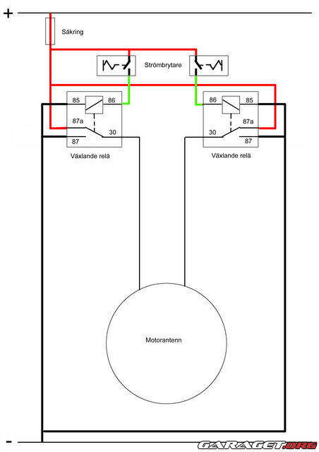

Ska börja med schemat nu, återkommer när det är klart.
Och ja, självklart ska det vara avsäkrat.

16 januari 2014
Jo, säkring är förstås en självklarhet. Tänkte just på om det gick att anpassa den så att motorn till antennen kunde hindras från att brinna upp om man kör i ändläget för länge. Utan att den riskerar att lösa ut ifall det kärvar en aning i kyla alltså. smile

16 januari 2014
Ja det är den där balansgången som man få ta hänsyn till, det ska fungera bra i båda aspekterna:)

16 januari 2014
Säkringen får man välja efter vad antennen drar i normala fall, och när man vet vad den 'tar' så kan man dimensionera kablaget. Men troligtvis så räcker det med 1,5 mm² ledare.https://www1.garaget.org/gallery/images/179/178332/178332-5b1e6f83774d03b7a3b5c0146b7272de.jpg

17 januari 2014
tack så mycket ska prova koppla det så idag
