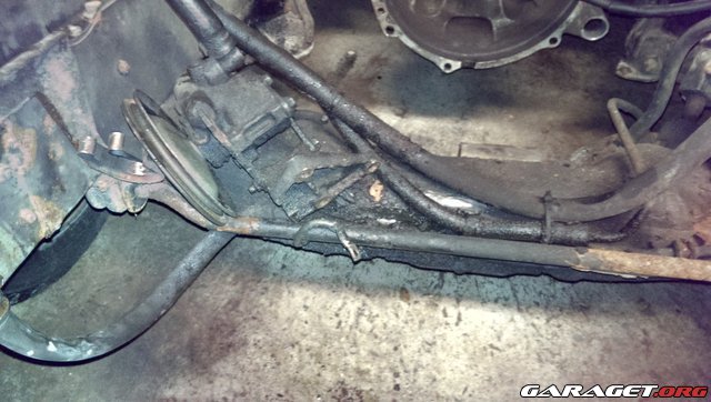

https://www1.garaget.org/gallery/images/185/184219/184219-245cf0671e796148054fd1761e5ccada.jpg
innan
https://www1.garaget.org/gallery/images/185/184219/184219-bb1d30ff7d6f86eb3fd30a4fe0a8782b.jpg
efter helt nöjd

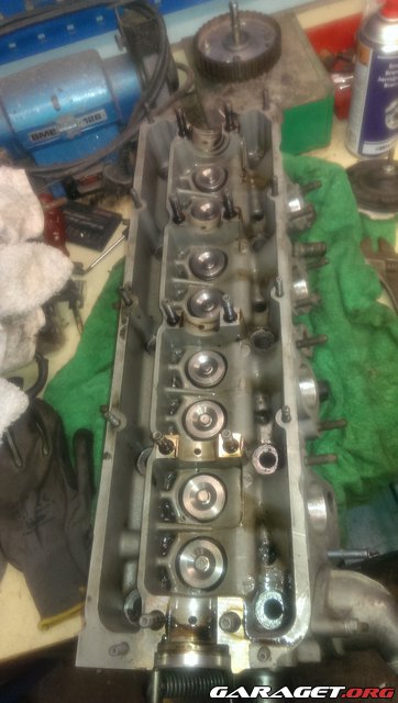

Okej lite uppdatering efter att projektet stått still.
Detta har hänt toppen som jag hade skulle inte fungera till mitt bygge tack vare förbränningsrum va för små vilket skulle leda till spikningar vid redan 0.1-0.2 bar.
Så jag sålde en gamla 530 toppen.
Pratade med en kille som gjorde toppar efter kundens ände mål så resultatet blev detta.
530 topp
Portad
urgröpta förbränningsrum
och flöd testad resultat 196 cfm vid 16mm lift.

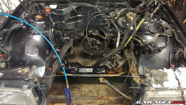

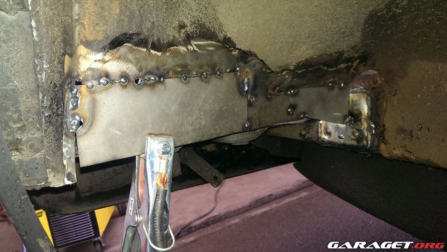

https://www1.garaget.org/gallery/images/185/184219/184219-9db48f2fdaffe920ef4f911bb483d799.jpg
skärt ut det gamla

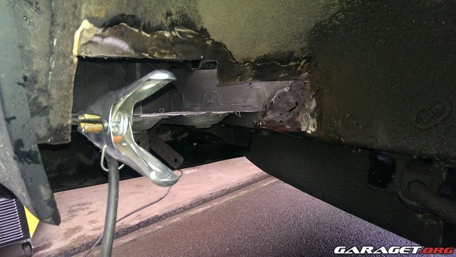

https://www1.garaget.org/gallery/images/185/184219/184219-1b9d8a5aa4e11a9eae4e31cbf45cd9eb.jpg

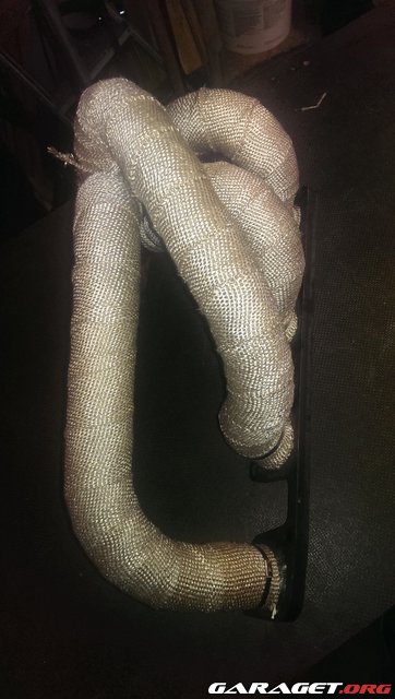

https://www1.garaget.org/gallery/images/185/184219/184219-79badb04864fd0c1b76fbef144deb0ee.jpg
https://www1.garaget.org/gallery/images/185/184219/184219-7f3df476ccff4627a1d100d5770ff453.jpg

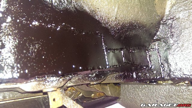

https://www1.garaget.org/gallery/images/185/184219/184219-dd5d1722a876af6f4a833bf951eafbe4.jpg
Imorron åker den gamla sugisen ut !

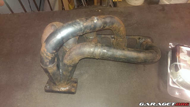

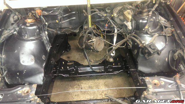

https://www1.garaget.org/gallery/images/185/184219/184219-0d3e7a1a28b826215ba31982c2941558.jpg
Nu är den ute Tack för hjälpen Henrik !!
https://www1.garaget.org/gallery/images/185/184219/184219-2fee07a95a0290be71e5737288e47426.jpg
Imorgon ska hela motorrummet avfettas och sen ska delar av framvagnen slipas ner och målas samt lite av de andra ytorna. smile
