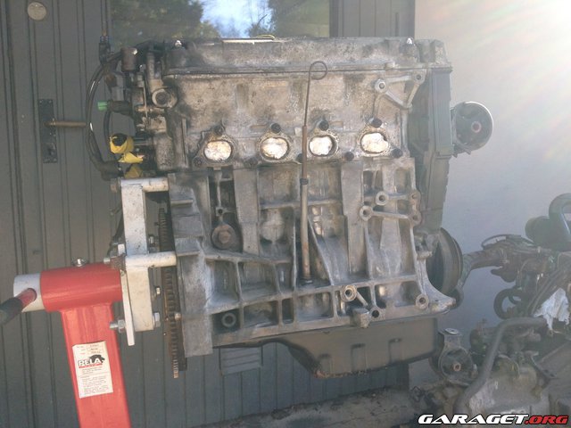

Nu kör vi!

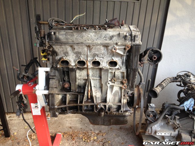

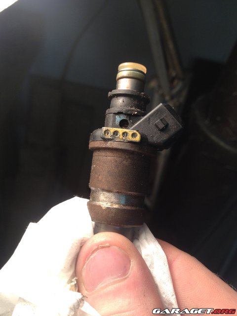

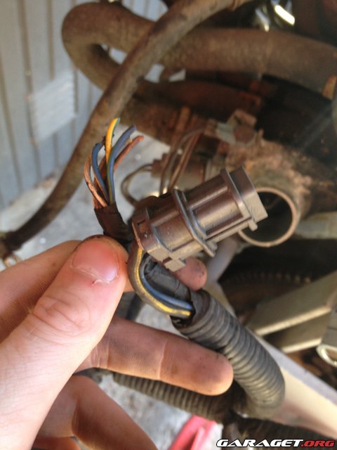

Har börjat riva nya motorn och förbereder den för lite kärlek. Har inte gjort något jättespännande. Fick bort grenrör, styrservopump och motorhärvan. Började även att göra rent framsidan lite.
https://www1.garaget.org/gallery/images/185/184713/184713-18943a3cb6fb97e1c5953f2de6b88268.jpg
https://www1.garaget.org/gallery/images/185/184713/184713-443f13f3127495bbccfc46a46a064cce.jpg

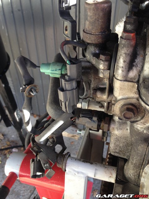

Rätta mig om jag har fel, men vist går den avklippta härvan till fördelaren?
https://www1.garaget.org/gallery/images/185/184713/184713-d1ed92112346358b825468c3f51e8cf1.jpg
https://www1.garaget.org/gallery/images/185/184713/184713-21eefe0891be63e079e0452e479764a2.jpg
https://www1.garaget.org/gallery/images/185/184713/184713-5f798da15acc38e96944a4acce039135.jpg

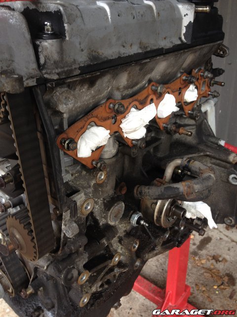

Det var det. Nu ska jag skicka iväg en beställning på lite nya packningar och en fördelare.
På återseende big_smile

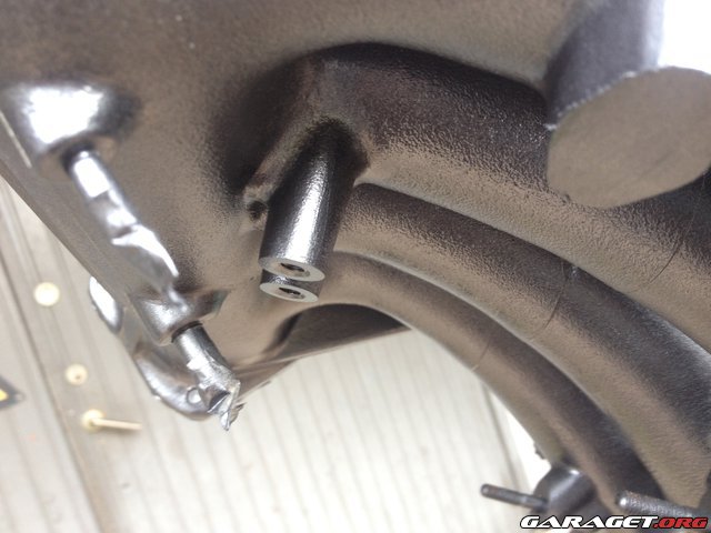

Då har jag varit igång igen! big_smile

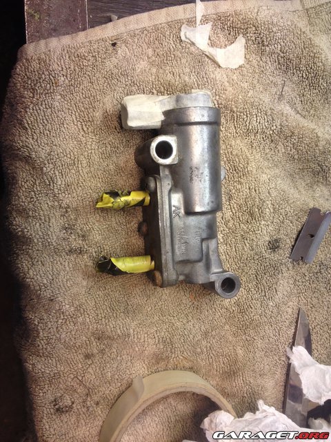

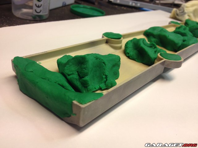

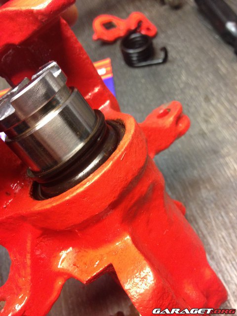

Idag var det de nya oken som fick sig en genomgång.

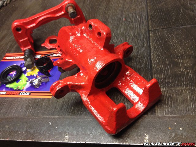

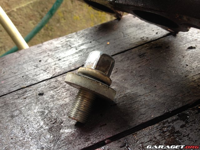

Det jag redan har gjort är att blästra och lacka dem. Det ena oket var i bra skick, men bytte alla packningar ändå. Det andra oket var i lite sämre skick. Kolven var riktigt dålig. Beställde en ny, så nu är den riktigt fin.
https://www1.garaget.org/gallery/images/185/184713/184713-34728a6e8a05273063e58041c0220325.jpg

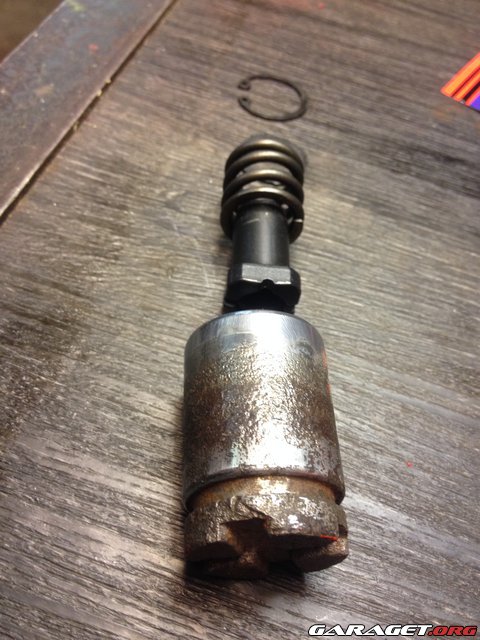

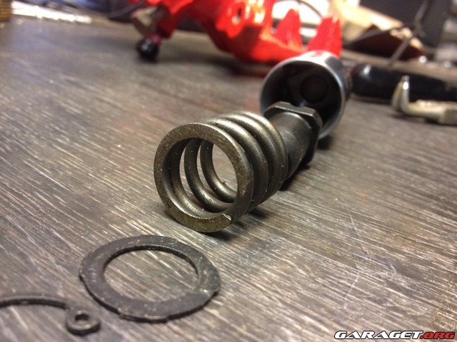

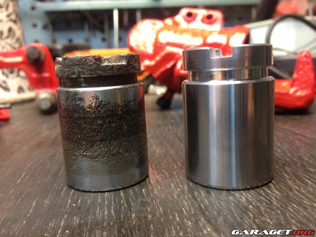

Montering av nya kolven.
Fick flytta över alla delar från gamla kolven till den nya.
https://www1.garaget.org/gallery/images/185/184713/184713-17cad8d3c44a71ca393cf51931d2bbf5.jpg
https://www1.garaget.org/gallery/images/185/184713/184713-d14f9d462575fb881fb091a3fd636b51.jpg
Gamall Vs Ny
https://www1.garaget.org/gallery/images/185/184713/184713-1e22cae04c79547740382fba9618f913.jpg
https://www1.garaget.org/gallery/images/185/184713/184713-ed8757ae599e61eb2d50abeeea55dc29.jpg
https://www1.garaget.org/gallery/images/185/184713/184713-cd3f79fe74faa2fc145780b942e93a2c.jpg
https://www1.garaget.org/gallery/images/185/184713/184713-7b740d8686a1a0faa8a01d90e11cb851.jpg

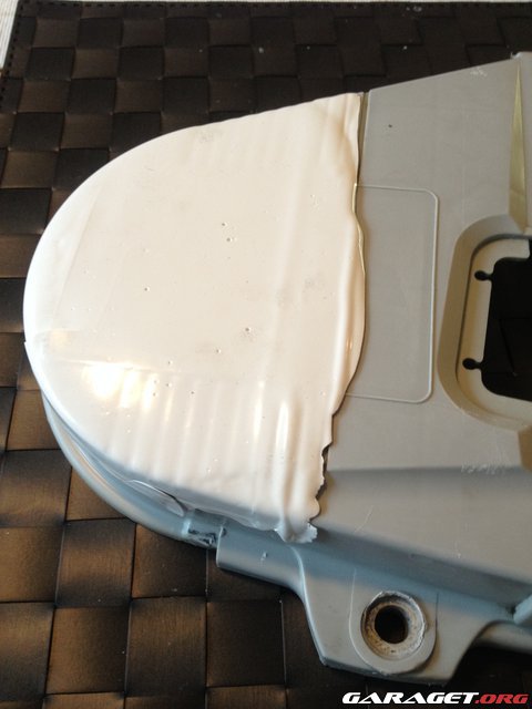

Efter ett bra tag med pillande så fick jag dammskyddet på plats.
https://www1.garaget.org/gallery/images/185/184713/184713-46dbac38f77c6c84f55af8ec53ca108e.jpg
https://www1.garaget.org/gallery/images/185/184713/184713-3d71ebf2b037f5bc070c0bceb318863c.jpg
Färdiga resultatet.
Har gjort en beställning på lite småsaker till motorn också, det får vi vänta på smile
På återseende wink

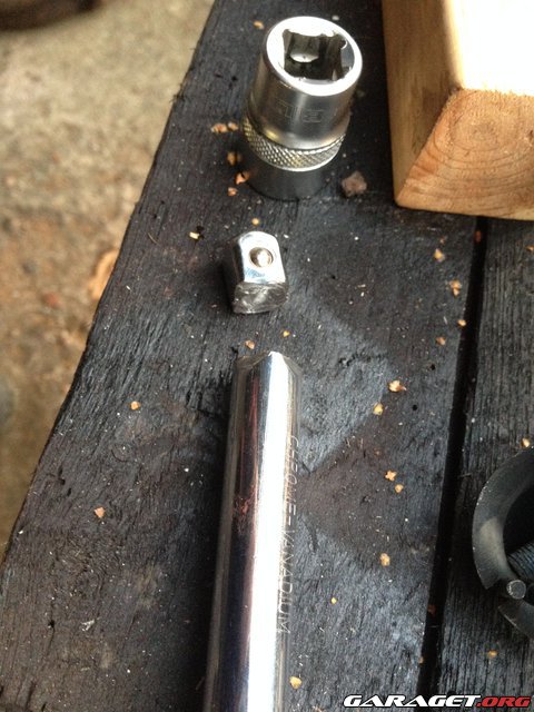

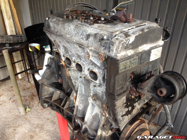

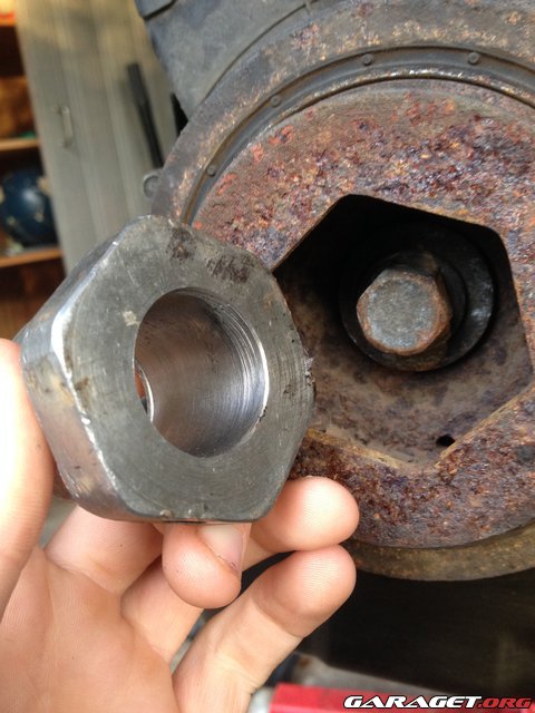

crankshaft pulley bolt
Har fortsätt med rivningen av motorn. Dagens punkt på listan var crankshaft pulley bolt. Vet att de ska sitta som berget, men på förra motorn var den väldigt lätt att få loss. En helt annan historia med denna.
Jag har gjort mig ett verktyg förr att inte rotera motorn när jag försöker att lossa på den. Men denna gången gick det verkligen inte.
https://www1.garaget.org/gallery/images/185/184713/184713-2ca6cab36d0f6c7212c5dad4cbff4de3.jpg
Försökte värma bulten.
https://www1.garaget.org/gallery/images/185/184713/184713-452fe4a4d56e9b5477f0a84e71c08d1c.jpg
Gick inte ändå. Vi tog i för kung och fosterland och lyckades ha sönder förlängningen istället. Galet att man kan dra av en sådan här.
https://www1.garaget.org/gallery/images/185/184713/184713-9e57dbee7560703cdf5e59be1fa1126d.jpg
Blev lite ledsen så började riva insuget istället.

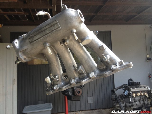

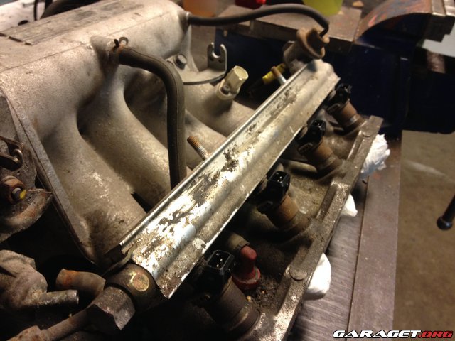

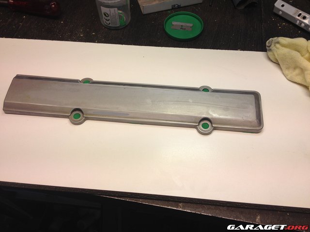

Då kör vi igen.

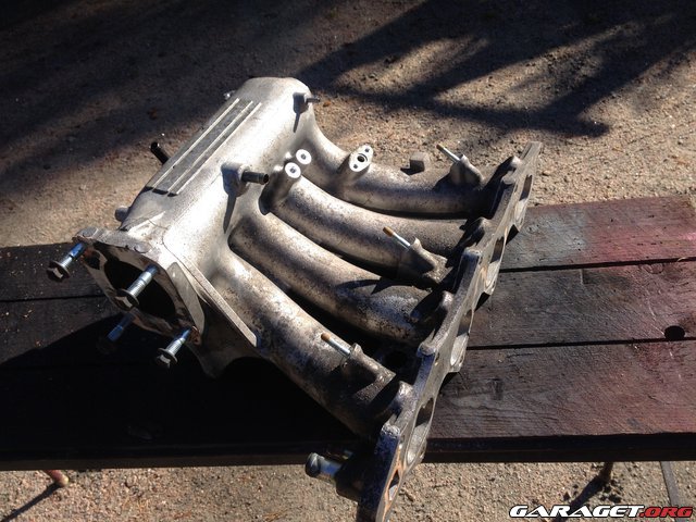

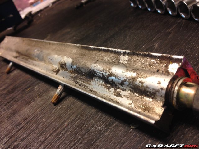

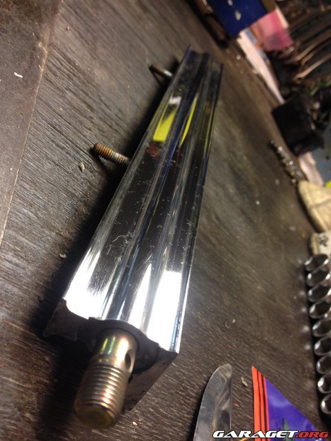

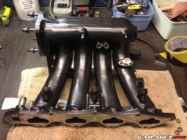

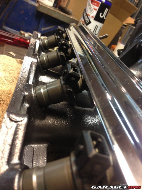

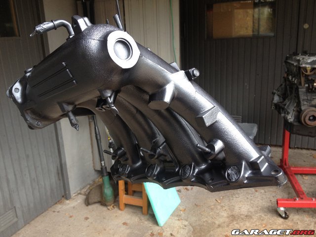

Fortsatt med insuget idag. Mycket putsande och gnuggande.
https://www1.garaget.org/gallery/images/185/184713/184713-71fc5fde67ce0bc2c5a5270a8901b584.jpg
Redo för lack.
https://www1.garaget.org/gallery/images/185/184713/184713-26fb4bb938d8ecc1fec11bdba1a589b4.jpg
Redo för lack.

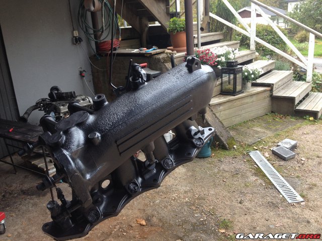

https://www1.garaget.org/gallery/images/185/184713/184713-2d4f58958daa4313dd90da3319879a4b.jpg

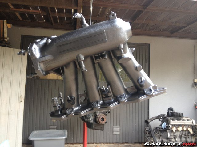

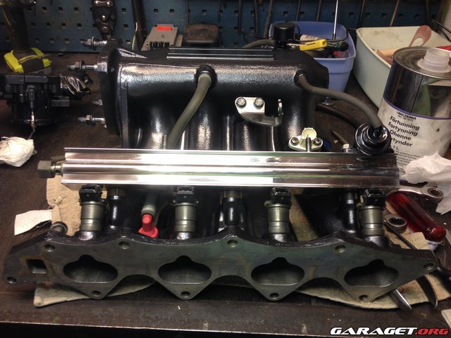

Resultatet efter lack och klarlack. Nu börjar vi montera ihop insuget.
https://www1.garaget.org/gallery/images/185/184713/184713-dbb245fe5952d08272445ee036ed1a1e.jpg
Lite smutsiga. Putsa putsa.....
https://www1.garaget.org/gallery/images/185/184713/184713-9e0a58e425b91464bdf8939096f123a1.jpg
Så ska det se ut. Mycket roligare.
https://www1.garaget.org/gallery/images/185/184713/184713-3e78d82baa31dca5d1c1e15e96b2e747.jpg
https://www1.garaget.org/gallery/images/185/184713/184713-ed94f7615dbf12d60137c7143b062b12.jpg

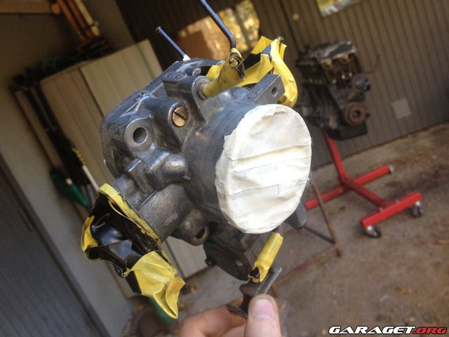

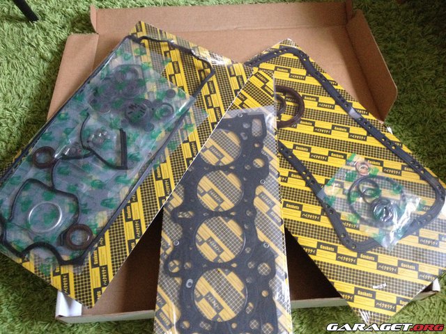

Nu saknas bara att installera spjällhuset. väntar på nya packningar.
det var det som gjordes idag.
vänta lite det ringer på dörren.......
Haha det var posten som hade ett ganska stort, men platt packet till mig.
https://www1.garaget.org/gallery/images/185/184713/184713-59506bf2780916ee60fa05bb7eda6da3.jpg
Vad kan detta vara.
Åååå ett packet till.
https://www1.garaget.org/gallery/images/185/184713/184713-c545a49bed8c2fc5e670ada6a78d3200.jpg
Ooolala! Packningarna jag väntade på. Blir till att gå ner och jobba lite till då. big_smile

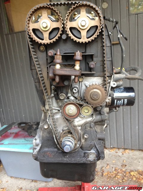

Ny vattenpump och kamrem. Lika bra att byta, vet ju inte när den byttes sist. Sen kände jag ett stort behov av att köpa lite verktyg.
https://www1.garaget.org/gallery/images/185/184713/184713-64a212dcde17dd2d3369942a9821a516.jpg
En ny mutterdragare. Nu ska den där förbaskade muttern ut!! mad
https://www1.garaget.org/gallery/images/185/184713/184713-830956810a8c660bf3376751de45c61a.jpg
In och ut, det gick tillslut!
Fick värma och hålla på men det gick.
https://www1.garaget.org/gallery/images/185/184713/184713-5f7d466e8d87749b65a3dad9e0812f7f.jpg
Borta!
https://www1.garaget.org/gallery/images/185/184713/184713-4075d334bff9d3b211e3155b61de12ae.jpg
En blottad kamrem.
Fortsätter att riva ner motorn.
https://www1.garaget.org/gallery/images/185/184713/184713-30482ea5659e9df87139f509f4c59c82.jpg

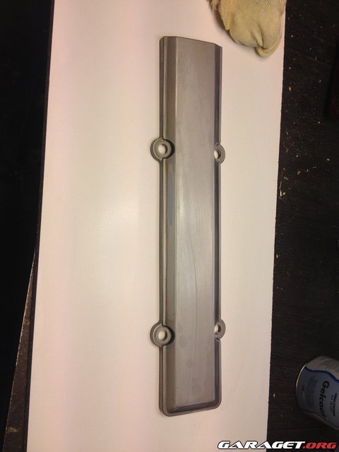

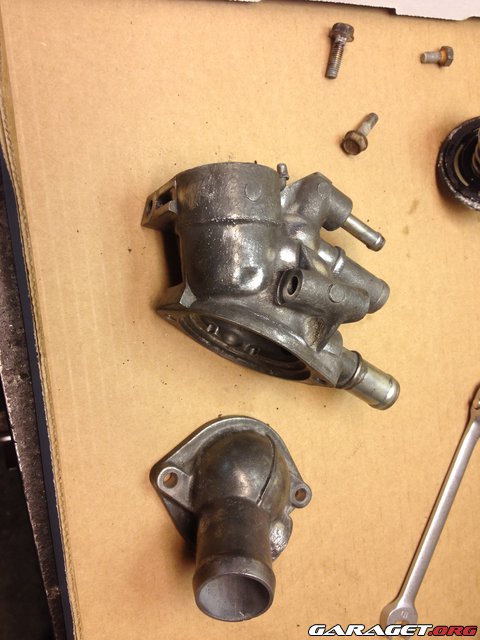

Ett termostathus redo för lite färg.
https://www1.garaget.org/gallery/images/185/184713/184713-bbf1c6e46ff79fccfa3df79c33a31471.jpg
Det var det.

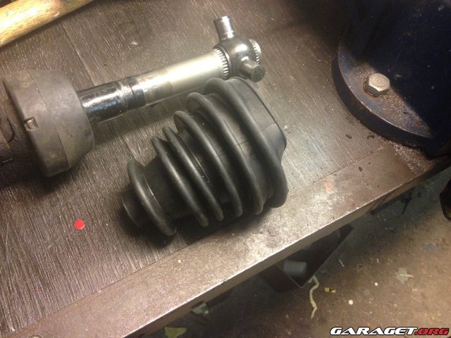

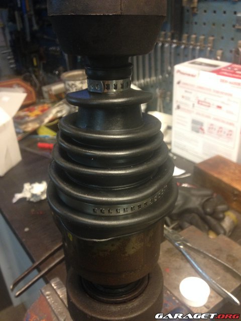

Ett riktigt skitjobb

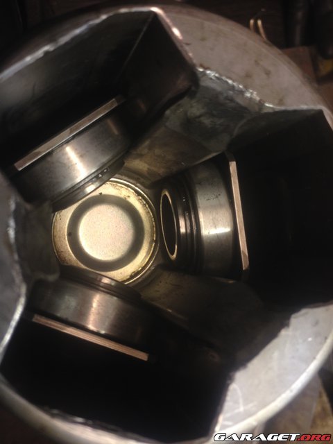

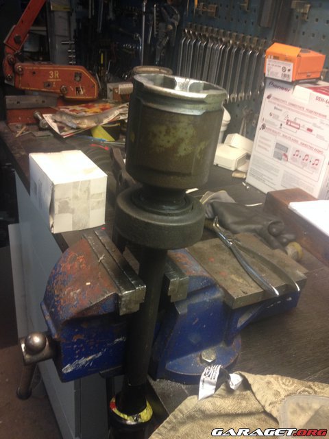

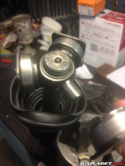

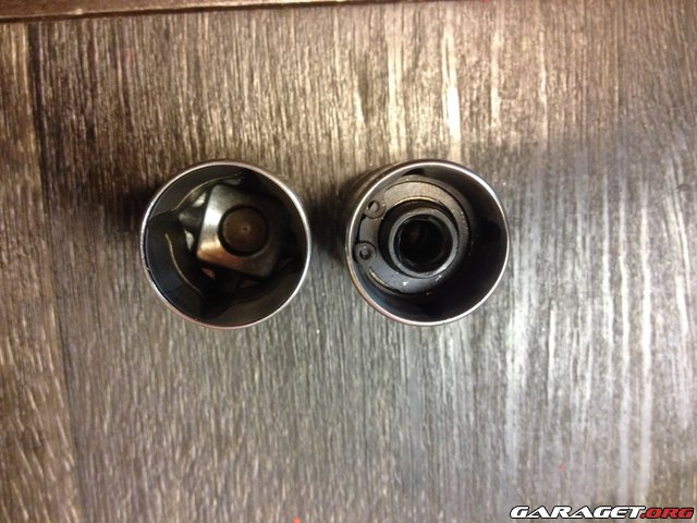

Vart på det igen nu i helgen. Dags för drivaxlarna att få sitt. De drivaxlar jag fick med motorn var inte hela. Eller det var visserligen bara damaskerna som var paj.
https://www1.garaget.org/gallery/images/185/184713/184713-51e38b844653c66701b71d0524e057bc.jpg
Men fy vad kladdigt det var.
https://www1.garaget.org/gallery/images/185/184713/184713-53fec2a5fd9ef0ca75c3563e8594992c.jpg
Rent och snyggt. Då var det dags att fylla på med nytt fett big_smile
https://www1.garaget.org/gallery/images/185/184713/184713-854d1172064d471db06abf6c0cc05c28.jpg
https://www1.garaget.org/gallery/images/185/184713/184713-05e2d1f8fe881dedfade2c5dddb190c0.jpg

En ny idé
Sitter konstant och funderar på färgval, grenrör mm. Vill ju få det så snyggt och rent att man kan äta från det. 5 av 5 toast alla dagar i veckan.
Just nu är jag inne på den här tändstiftskåpan. Jag vill ju gärna ha en snygg sån där Password JDM i kolfiber. De är ju lite små dyra. Vi bygger en egen. big_smile
Jag vill inte förstöra min kåpa om det är så att det inte skulle fungera. Vi prövar på någon gammal plastbit.
https://www1.garaget.org/gallery/images/185/184713/184713-1c59dde96a2422d63f28cf888672566b.jpg
Först vaxa, typ 10 gånger.
Sen på med lite gelcoat.
Frågan är om det lossnar.
https://www1.garaget.org/gallery/images/185/184713/184713-8ba974d99b956f3ad864f313e6fe2e9d.jpg
Oj oj. Riktigt bra. Nu vågar vi pröva på ventilkåpan.
https://www1.garaget.org/gallery/images/185/184713/184713-74bb669b66b718e6d9f76a048fbcb440.jpg
våtslipad med 1200 papper.
https://www1.garaget.org/gallery/images/185/184713/184713-eb8c5d9a7c9a3401e70cd0394dc9c0b3.jpg
Wax on, wax off smile
https://www1.garaget.org/gallery/images/185/184713/184713-0f8259449a703133342c0661fa9c2815.jpg
Längesedan man lekte med detta.
https://www1.garaget.org/gallery/images/185/184713/184713-eebd5741122ead8cc99debc0087cc4e3.jpg
https://www1.garaget.org/gallery/images/185/184713/184713-31f070774a43571ec33573a9b077f6b7.jpg
https://www1.garaget.org/gallery/images/185/184713/184713-48df76e4cfdac5c6d6f3d83d343a5386.jpg
https://www1.garaget.org/gallery/images/185/184713/184713-30166e7f538ae4cf26a3d98a5e1a67bb.jpg
Redo för ett lager med Gelcoat
https://www1.garaget.org/gallery/images/185/184713/184713-f4c96a887508c461eabf1897f4e0dcdd.jpg
Fegar inte med detta.
https://www1.garaget.org/gallery/images/185/184713/184713-041ee99f86bc34d3d5a1b33ab33c2747.jpg
https://www1.garaget.org/gallery/images/185/184713/184713-0ddafbf0b3e351c512b71b4d3bdc79c1.jpg
https://www1.garaget.org/gallery/images/185/184713/184713-bcf58e930777e05c20a77251f63816fb.jpg
Nu väntar vi några timmar tills det stelnat. Därefter lägger vi dit vanligt glasfiber för att få lite stabilitet.
Det enda som återstår sedan är att hålla alla tummar och be att den ska lossna.
Senast redigerat av 0Mazen0 (27 oktober 2014)
218 Inlägg
279 Inlägg
18 november 2014
#99
Vad använde du för primer"alu primer"? innan du lacka insuget svart?
Grymt jobb du lägger ner awesome big_smile
It's not how you stand by your car!!
it's how you race it!!!
295 Inlägg
23 november 2014
#100
str8 skrev:
spännande :3
Lite spännande var det allt. Tyvärr så var det inget super resultat. tror att glasfibern rörde på sig. Så mallen blev lite bullig och skev. Men man lär sig inget om man inte prövar hmm
Nu när du ställer en sådan fråga borde jag självklart säga att jag använt mig utav primer, men tyvärr har jag inte gjort det. Vänlig lack och klarlack på det.
Det var inga problem på det förra insuget jag lackade, så vi får se hur det håller.
