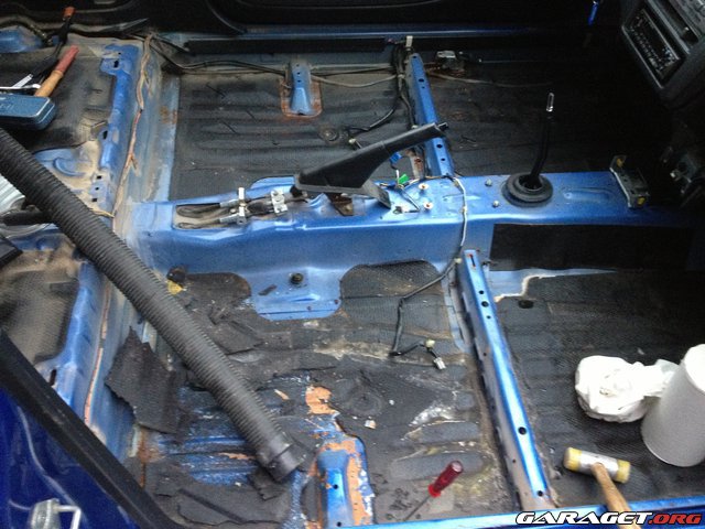

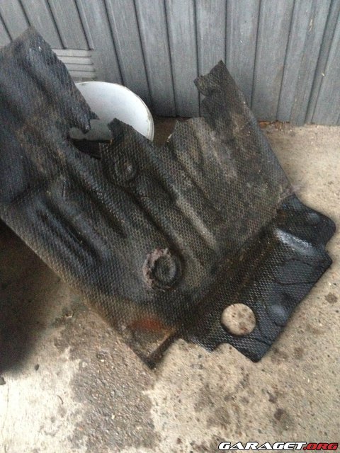

Efter någon timmes arbete hade jag avlägsnat både stolar och matta. Det var ingen glad asfaltsmatta som mötte min blick. Satte ner skruvmejseln i den och den var verkligen inte hård.
https://www1.garaget.org/gallery/images/185/184713/184713-d08e5412964b77a19c6bc3eb4374c288.jpg
Ja ja, låt oss banta lite. sparar ju ungefär 7kg på att riva ur dem.
Fick inte några bra bilder, men det var inget spännande.
https://www1.garaget.org/gallery/images/185/184713/184713-5a61da9635787da0452f03dbce0e1ef8.jpg
Ska det va så lätt att få loss asfaltsmattorna? yikes

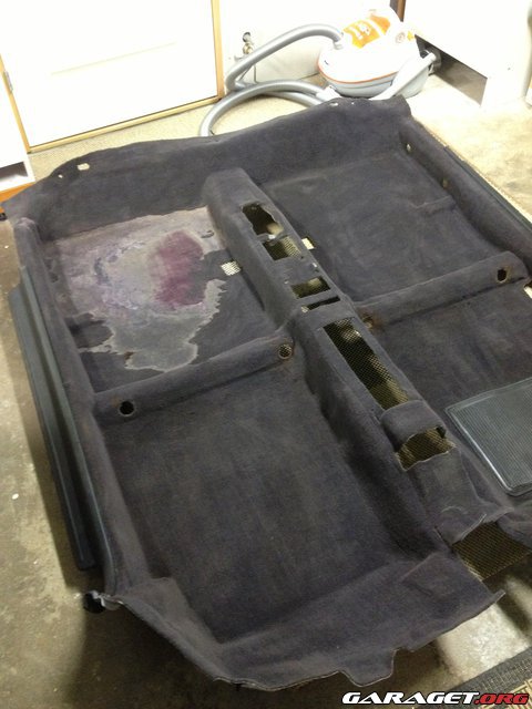

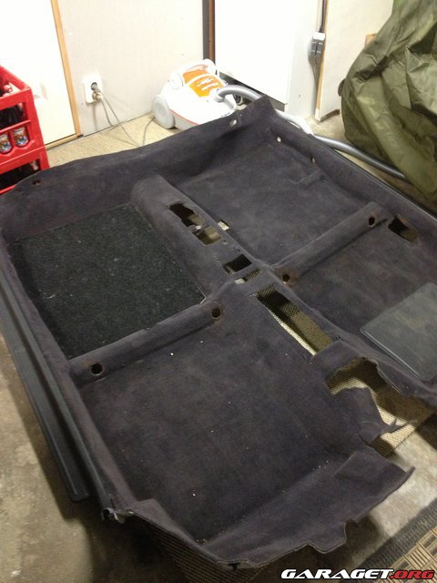

Jag tog in och torkade mattan för att se om den gick att rädda eller inte.
https://www1.garaget.org/gallery/images/185/184713/184713-782e2a603292b6926c0d863ce28423e2.jpg
Hade lite gammalt tyg/matta som jag använt till en baslåda. funkade riktigt bra.
https://www1.garaget.org/gallery/images/185/184713/184713-b9a891a1cf0787fd8c64c37d3394678b.jpg

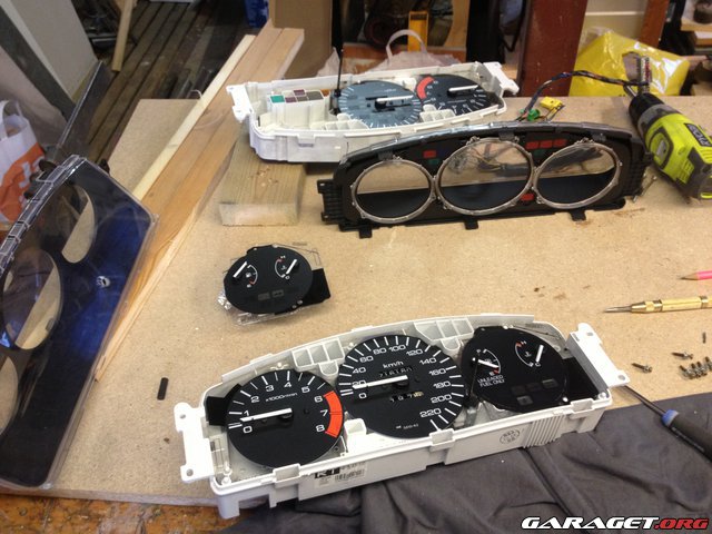

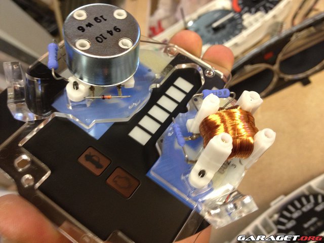

När jag köpte bilen så fungerade inte bensinmätaren. Jag felsökte och lyckades lista ut att det var fel på mätaren. Köpte mig ett nytt mätarhus och byte ut den trasiga mot den hela. Blir inte enklare än så.
https://www1.garaget.org/gallery/images/185/184713/184713-59b5b7222c515942a61be44ab6950e5a.jpg
https://www1.garaget.org/gallery/images/185/184713/184713-c0a16353800659bbc1fd75ba3878a32d.jpg
Sen var det någon utav de tidigare ägarna som tyckte att det är roligt med lite snabba switchar. så varför inte borra lite hål. Jag gillade det inte så gjorde först ett halvhjärtat försök att fixa själv. Men såg tyvärr ut som skit.
Före:
https://www1.garaget.org/gallery/images/185/184713/184713-4e7c8daadd9f630f4b11c05a922cc734.jpg
Efter:
https://www1.garaget.org/gallery/images/185/184713/184713-8b5db47fcf26b97a92bc77d6310830f6.jpg

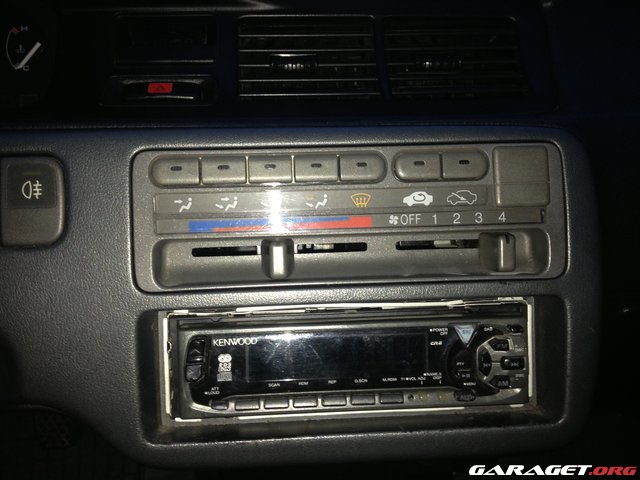

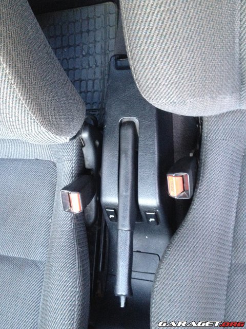

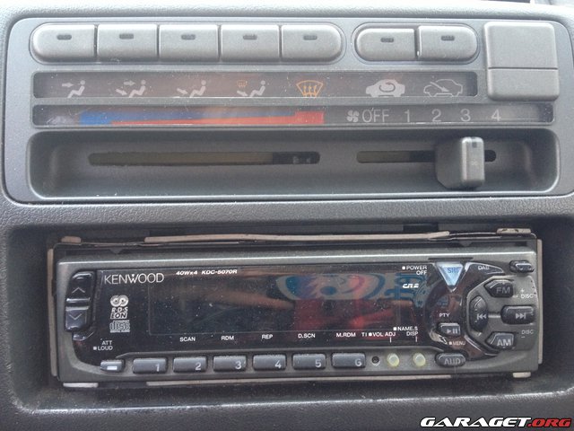

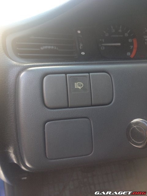

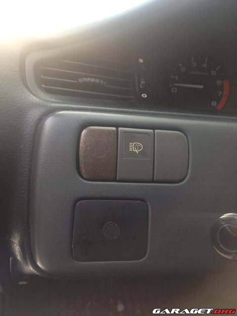

Nu när jag fixar lite småsaker så kan jag ju inte ha någon spak till värmereglaget.
Före:
https://www1.garaget.org/gallery/images/185/184713/184713-85f3b34d8c4fb31a03a076a18a9cb35a.jpg
Efter:
https://www1.garaget.org/gallery/images/185/184713/184713-38be71611205037adc8237158a627f10.jpg
Det där var dock riktigt jäkla svårt. Inget man vill göra om man inte måste, men blev iallafall riktigt bra!

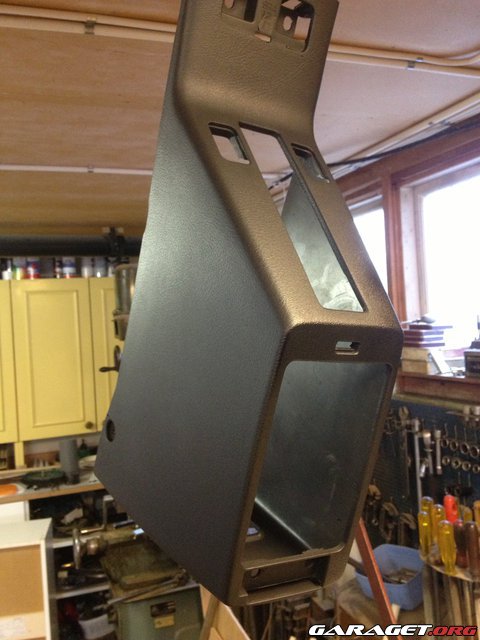

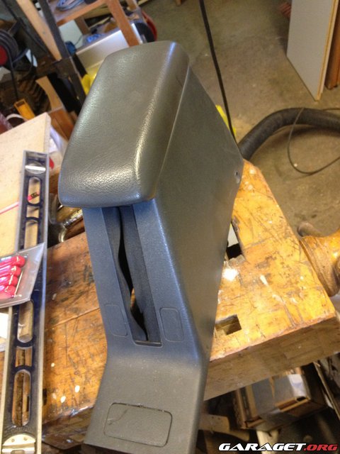

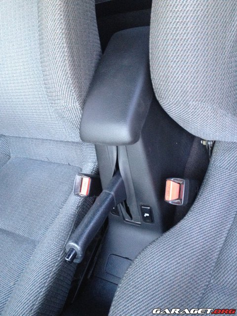

Var Ledig idag, så tänkte att jag skulle ge bilen lite kärlek. En sak som jag fullkomligt älskar i Preluden är armstödet. Så i samma veva som jag beställde mätarhuset och täcklocken så kom denna lilla skönheten. smile
https://www1.garaget.org/gallery/images/185/184713/184713-c3a11b54bf893b05c55609d406512a61.jpg

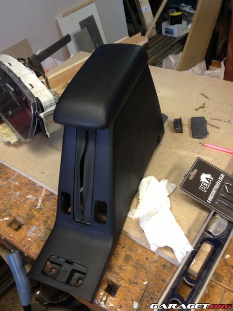

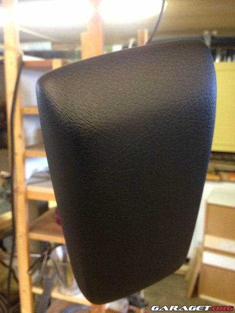

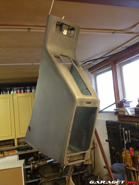

Men då jag har svart inredning i min så blev det till att lacka lite. Börja med lite plastprimer.
https://www1.garaget.org/gallery/images/185/184713/184713-4cdf691e482824e320134862f28c57eb.jpg
https://www1.garaget.org/gallery/images/185/184713/184713-d6d0af293b7336caed1bded02d5d6929.jpg
Sen var det bara att köra på med vanlig färg.
https://www1.garaget.org/gallery/images/185/184713/184713-5e544cf8861c922c702618e284103add.jpg
https://www1.garaget.org/gallery/images/185/184713/184713-8b994153899b51daedc7c14f8b8b7c1f.jpg
Ihopmonterat:
https://www1.garaget.org/gallery/images/185/184713/184713-3153da7d1f13a1a555122849b2874b1b.jpg
Och tillslut så monterades det i bilen.
Före:
https://www1.garaget.org/gallery/images/185/184713/184713-2421f207f5da3cbdbe4d6e70c5999212.jpg
Efter:
https://www1.garaget.org/gallery/images/185/184713/184713-54646e36ded40a2c24454c59ef73ca5d.jpg
Mer än detta blev det inte idag.

Skönt med armstöd!

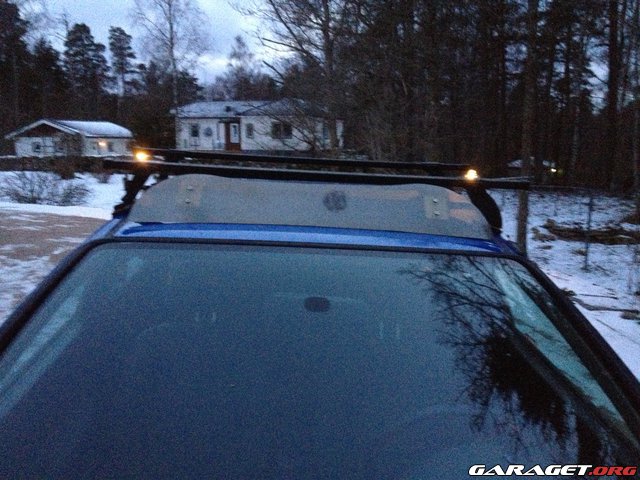

Nu har det flugit i mig att jag ska sätta ett par tackräcken på Civicen. roll
Jaja, kommer säkert bli jätte snyggt. Vi hade ett par Thule liggande hemma så det var bara att daska dit dem. Men jag måste ju vara lika Cool som alla andra och då måste man ha en vindavvisare som är fullproppad med helt onödiga stickers.
Typ som den här:
https://www1.garaget.org/gallery/images/185/184713/184713-e8bbd250c23f2f61378d128ed074e071.jpg
Denna Bilden är lånad.

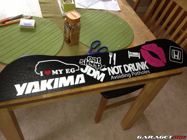

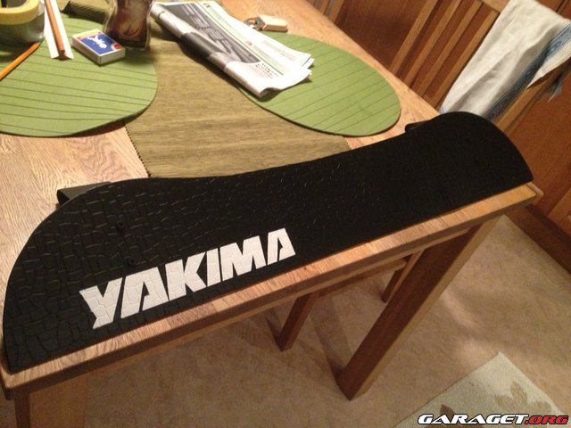

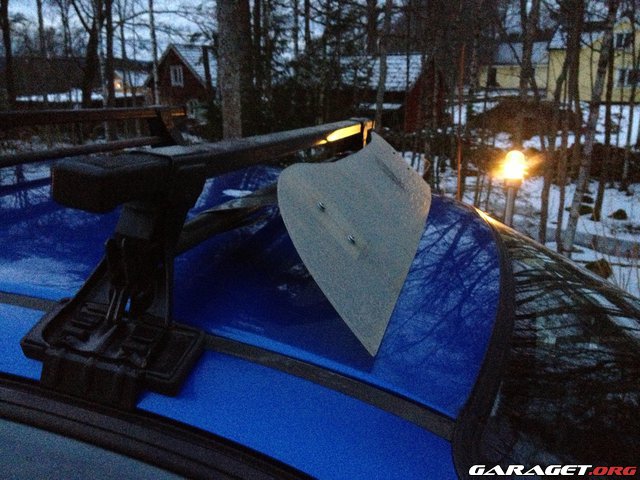

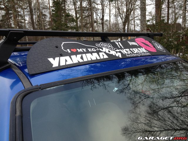

Letade runt lite på nätet, men är svårare att hitta än vad man tror. Finns såklart på vår bästa vän Ebay, men lite smådyra för att bara vara en bit plast.
let's build one:
Steg 1: Fram med lite kartong och börja motta.
Steg 2: Fram med ett såg och börja kapa till något
Steg 3: Måla så att alla felen inte syns
Steg 4: Montera
Steg 5: Köp en från Ebay, det du inte kan bygga kan du köpa för pengar.
Jag sket i steg 5. Hade någon kanstig typ av hårdplast/gummimatta som funkade bra.
Testmontering:
https://www1.garaget.org/gallery/images/185/184713/184713-224ff555d762eef25c2de652bb676bbf.jpg
Käft, Det ska va grynigt
https://www1.garaget.org/gallery/images/185/184713/184713-1849b712e5a4175e415a2808e3125e38.jpg

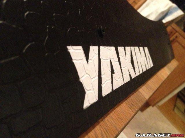

Dags att lacka och för extra cool effekt sätter vi dit en logga. Sorry alla som hatar det:(
https://www1.garaget.org/gallery/images/185/184713/184713-c0a84f93b724c69fd3e3a69bf9892d7a.jpg
https://www1.garaget.org/gallery/images/185/184713/184713-2f5d8964ab0a63698d4ea22e1604d14c.jpg
Yakima roof rack fairing
Pris på Ebay: Från typ 400kr + frakt
Pris på hemmabygge: totalt 0kr Hadde allt hemma wink
Har inte haft någon tid till att montera, men kommer antagligen imorgon.

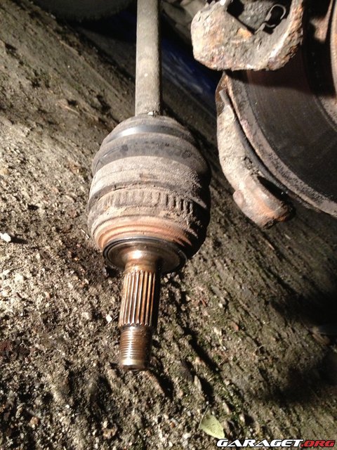

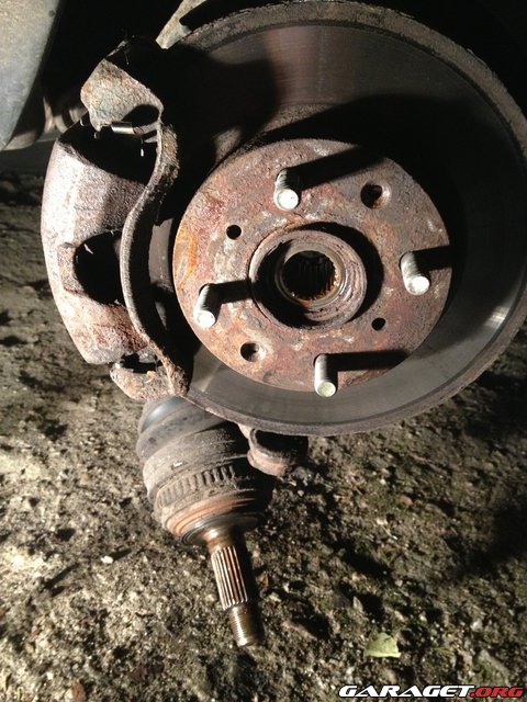

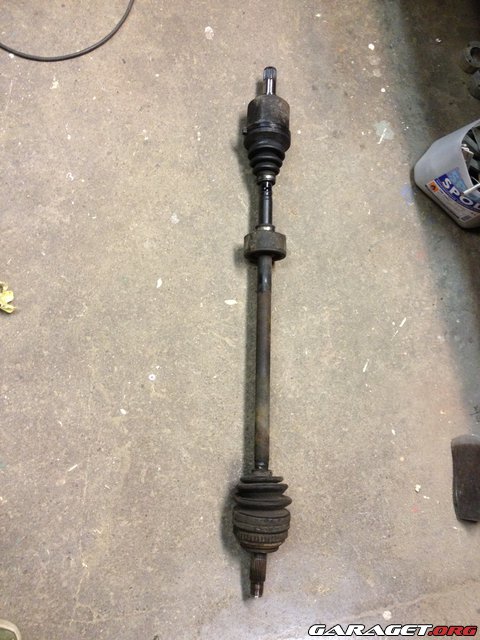

Drivaxel Byte
Jag bytte ju den första Drivaxeln relativt enkelt häromdagen. Så tänkte att detta kan jag nog göra på en timme.
Bilen tyckte mer att: Här ska du inte komma och skruva!
Min tanke var att göra en bra guide, där man ser precis hur man ska gå till väga.

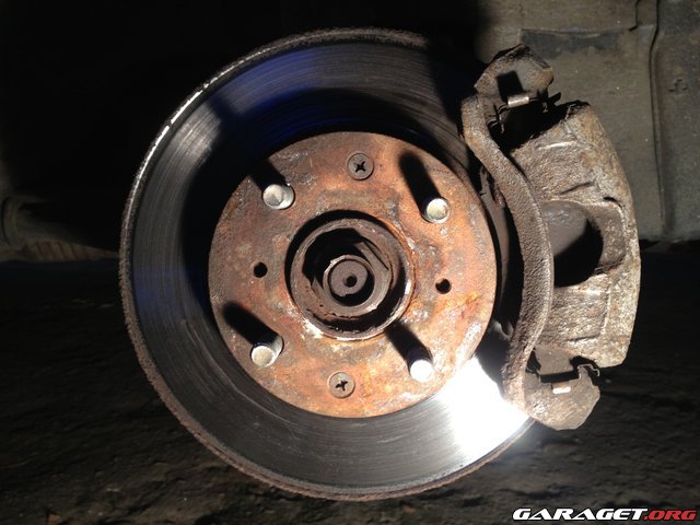

Började med att ta en bild på Skiva och bromsok för att visa axelskruven. Den är inte lätt att få bort om man inte har en tryckluftsmutterdragare. Det har jag ingen, så det blev ett besök på den lokala verkstaden. Där lossade han den och satte tillbaka den på ca 1min
https://www1.garaget.org/gallery/images/185/184713/184713-800451d4d6abb39eb95182bd5c926cb7.jpg

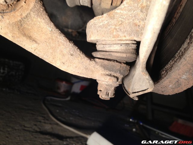

Nästa steg du måste göra är att lossa på den undre kulleden. Längre än såhär kom inte jag. Slottsmuttern satt som berget men tillslut lossnade den. Trodde jag. Men då visade det sig att det inte bara var muttern som rörde sig. Även den gängade biten som muttern sitter på gick runt.
https://www1.garaget.org/gallery/images/185/184713/184713-e9be3112ff413f7c1ab0da505e17d138.jpg
lower ball joint
Min lösning på detta problemet var att köpa en ny kulled. Nu väntar jag på den och när den anländer blir det till att ta fram the ever so practical vinkelslip

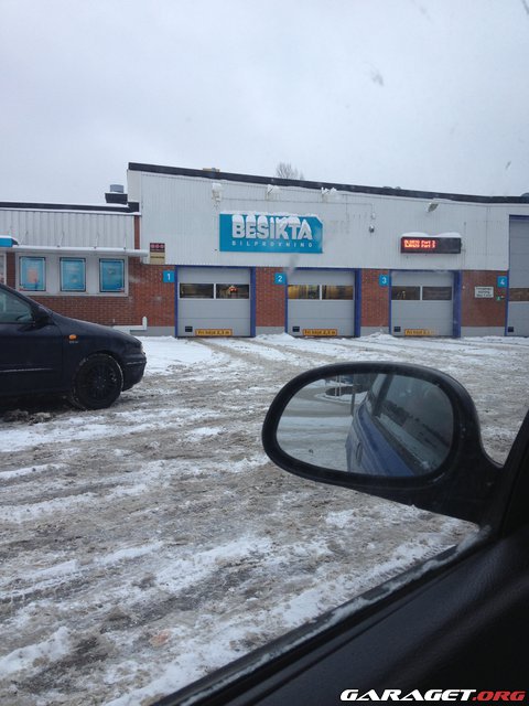

Besiktning!
Nu var det ett tag sedan det var, men bättre sent än aldrig!
Klart den gick igenom utan problem big_smile
https://www1.garaget.org/gallery/images/185/184713/184713-0462d2080ee6f9c65f58ff362f1a64c9.jpg
Eller inte alls!
Fick en fin liten lista på saker som ska åtgärdas.

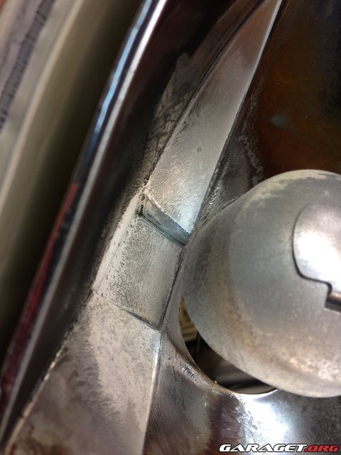

Jag visste egentligen redan innan att den inte skulle gå igenom. Jag har redan fixat lite småsaker.
Satte i nya positionsljus, Så den är klar.
När det gäller 2# så är det så att reflektorn var kass, så får köpa mig en ny.
https://www1.garaget.org/gallery/images/185/184713/184713-0af78ec29d2b6ba9e52d0d0815c52311.jpg
Här syns det hur dålig reflektorn var.

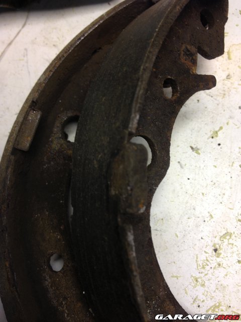

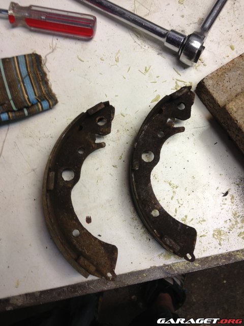

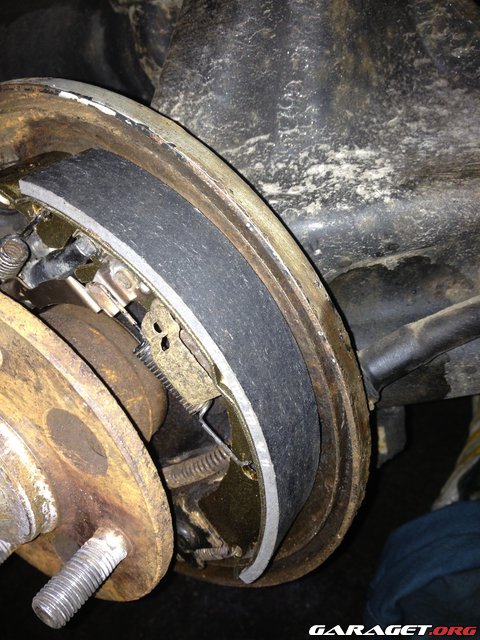

Parkeringsbromsen är klar. Tog isär och bytte bromsbackarna.
https://www1.garaget.org/gallery/images/185/184713/184713-f66c75d9703e4533321ab894135ef99c.jpg
Det var tur att det gjordes nu. Var nästintill ingenting kvar
https://www1.garaget.org/gallery/images/185/184713/184713-7063cf999b305467afc9ca05031148f5.jpg
På med de nya
https://www1.garaget.org/gallery/images/185/184713/184713-6c803da11e6404a2f3e15963f703f7ad.jpg
Nu tar P.bromsarna bra. Ska spänna dem en gång till annars är det klart.

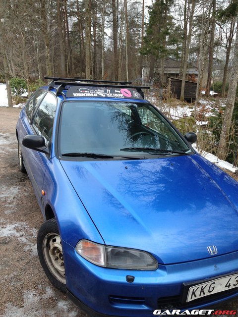

Har även installerat min lilla vindavvisare big_smile

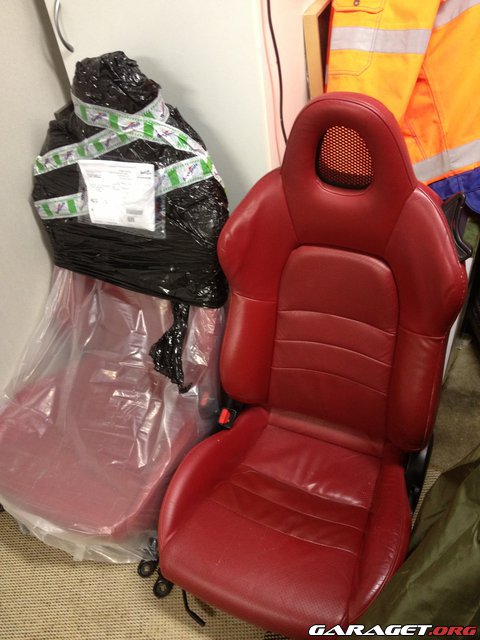

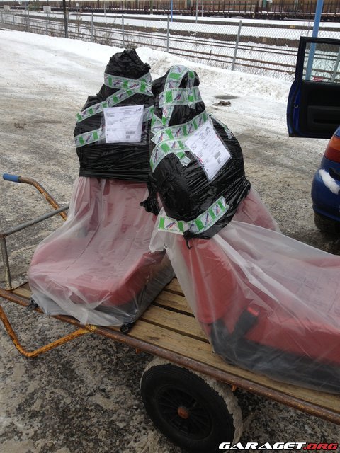

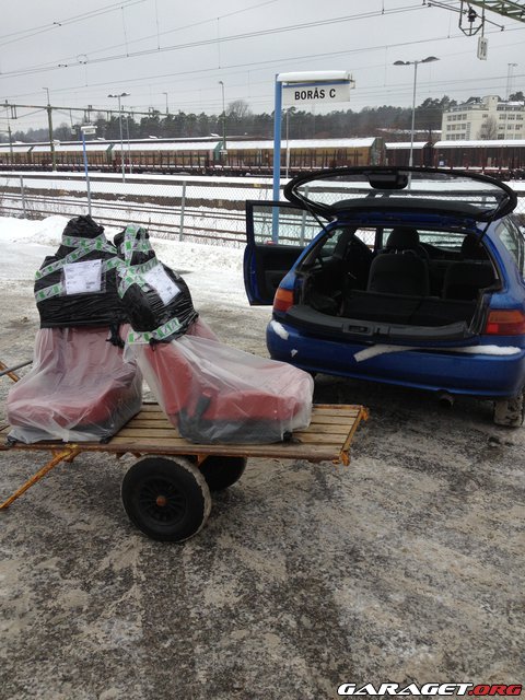

Sen har jag en liten överraskning som jag beställt. Var och hämtade dem för ett tag sedan nu.
Är det någon som kan gissa vad det är?
https://www1.garaget.org/gallery/images/185/184713/184713-f46dde3a7829942832aa76a99a017acd.jpg
https://www1.garaget.org/gallery/images/185/184713/184713-597b2bb1297f8efc91f1bae378ce7355.jpg
Ett par stolar? men vad för några?
Ha det gött tills vidare!
295 Inlägg
16 februari 2014
Och vi har två vinnare.
två stycken röda S2000 säten big_smile
https://www1.garaget.org/gallery/images/185/184713/184713-8a72ebf41bbdba3d17919922de689b98.jpg
S2000 AP1 seats
