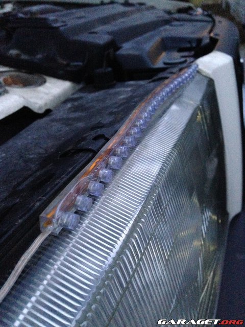

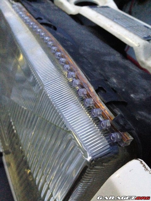

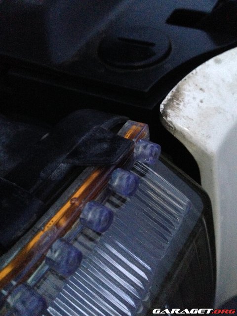

https://www1.garaget.org/gallery/images/201/200285/200285-c6d650931906e682f6f50526ca7bd0dd.jpg
https://www1.garaget.org/gallery/images/201/200285/200285-d4c22279075a21227d8b39de68274895.jpg
Tryckte in den under dendär lilla "flärpen" som stack ut:
https://www1.garaget.org/gallery/images/201/200285/200285-82414dc1a54923961315772ec7d1bf3c.jpg
https://www1.garaget.org/gallery/images/201/200285/200285-f7372937b77894a9cf22f22a9d2678f2.jpg
https://www1.garaget.org/gallery/images/201/200285/200285-7c718d098d2b34229684f52af1468bf4.jpg

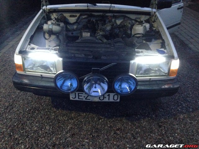

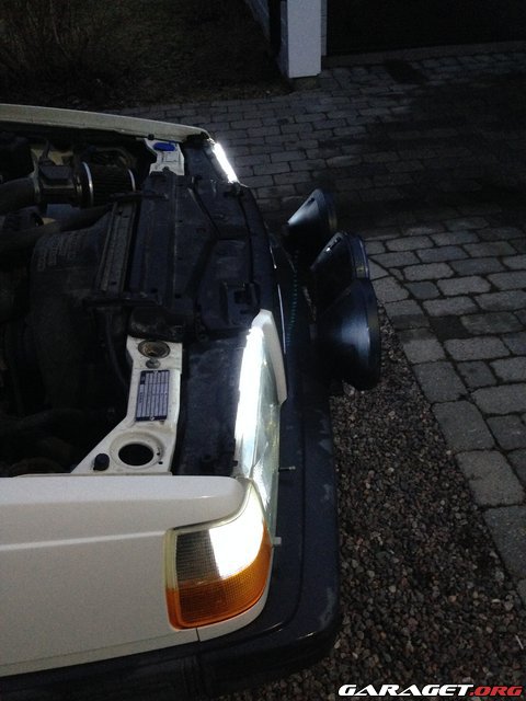

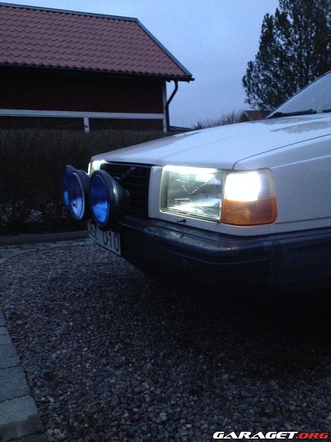

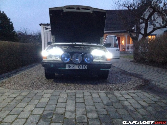

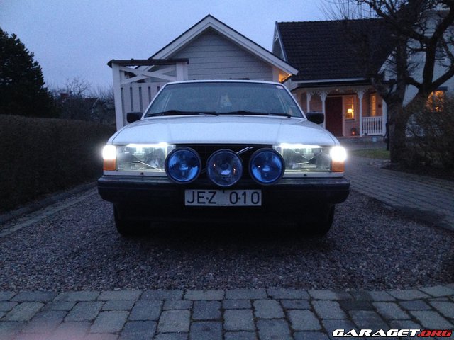

Resultatet öppen huv:
https://www1.garaget.org/gallery/images/201/200285/200285-59c074429ddbe3798930d57ce4159ed3.jpg
Resultatet stängd huv:
https://www1.garaget.org/gallery/images/201/200285/200285-c9fcd602e09026e82623455ec132d9a0.jpg
https://www1.garaget.org/gallery/images/201/200285/200285-abbfb75715d383ff24a30590597972f2.jpg
Hiss eller diss? smile
Får se hur länge jag har kvar det så, just nu är det bara provisoriskt big_smile

Nice! big_smile
Tjuva du ström från pljus eller hur gjorde du? :3
Är slingan köpt eller gjorde du själv? o:
67 Inlägg
25 februari 2014
#84
Smeuland skrev:
Nice! big_smile
Yess men jag fick plocka isär själva kontakten till positionsljusen och göra om den lite, sen satte jag kabelskor på kablarna från slingorna och trädde över kontakterna smile
Den är köpt smile
73 Inlägg
