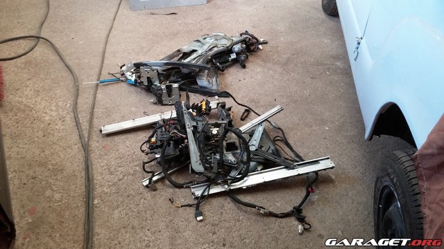

blev lite roadtrip igår för att hämta skrot. någon som kan gissa vad de här sakerna hör hemma i för bil?
ni får se vad som har gjorts på bilderna. pallar inte skriva haha..

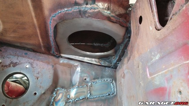

Det går väl rätt bra. Tidsplaneringen gick inge bra, så fick åka svenssonbil till elmia... Men allt svetsjobb e klart och elsystemet e påbörjat. Sen har jag köpt fälgar och en ny förardörr. Har gjort mer med bilen men orkar inte skriva om det nu. Om intresset finns kan jag göra det senare och lägga upp bilder smile

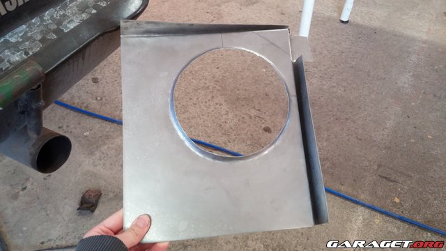

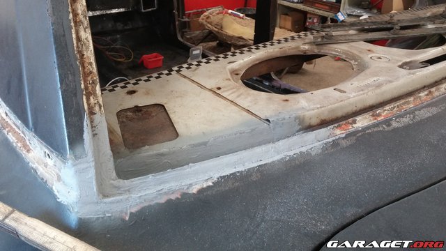

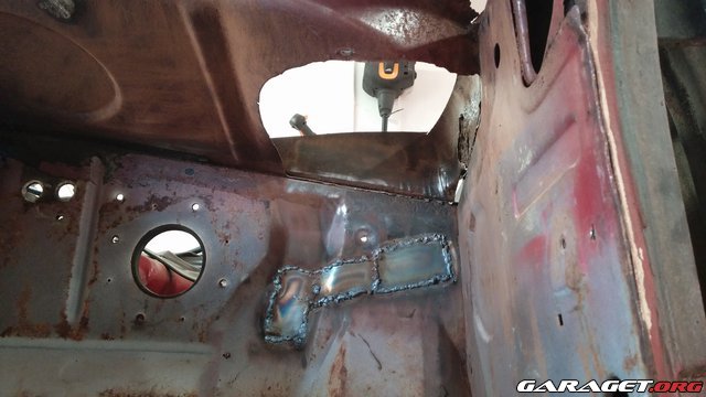

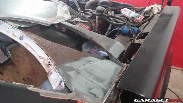

okej, här kommer det bilder!
https://www1.garaget.org/gallery/images/188/187526/187526-c5888c6ebc4760b66044e7fdd9690297.jpg
https://www1.garaget.org/gallery/images/188/187526/187526-15abff201301d3fe81813b99713e282e.jpg
https://www1.garaget.org/gallery/images/188/187526/187526-c94eafd553572abcde746bf71910d791.jpg
https://www1.garaget.org/gallery/images/188/187526/187526-993b860119a839cf55b46d023e998a2a.jpg
https://www1.garaget.org/gallery/images/188/187526/187526-a161b78be0c4aeabc1132b611bdaf719.jpg
https://www1.garaget.org/gallery/images/188/187526/187526-81164b912aaaa1ca1778ce9b4e9dc618.jpg
https://www1.garaget.org/gallery/images/188/187526/187526-1daaa06e1fc8c47b9c60cb69a77bfb2b.jpg
https://www1.garaget.org/gallery/images/188/187526/187526-39a9635a614bacdaa9c877f7f0f91040.jpg
https://www1.garaget.org/gallery/images/188/187526/187526-dab335679fb77a628aaab24fd0a97169.jpg
https://www1.garaget.org/gallery/images/188/187526/187526-4e28acb4417ee084ef87235063986eea.jpg
https://www1.garaget.org/gallery/images/188/187526/187526-b78a1fd2a4fc0499bab7cd7eaa7d68f7.jpg

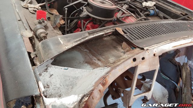

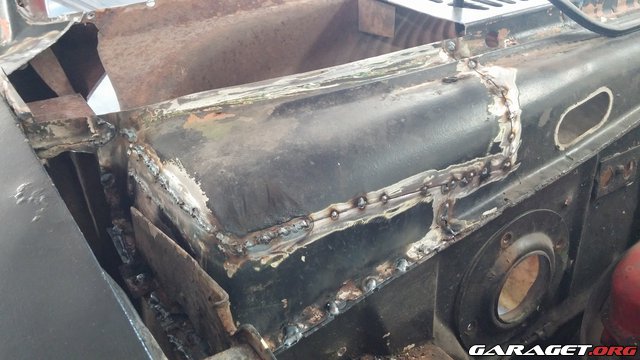

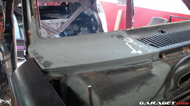

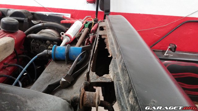

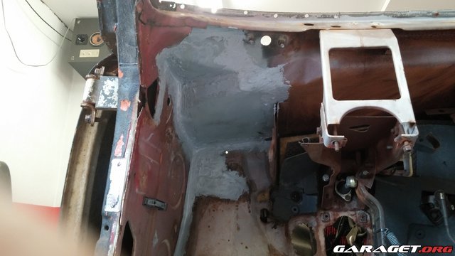

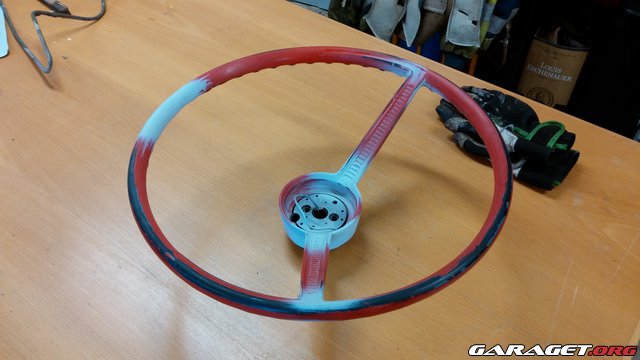

Ja, det va t o m rosthål i instrumentbrädan, haha. Nu gäller det bara att få bukt på silikonpåslaget så det går att få färg på den smile
https://www1.garaget.org/gallery/images/188/187526/187526-840448cda3e4d874384f4054b7292541.jpg
https://www1.garaget.org/gallery/images/188/187526/187526-4c48b4c3fbb5feec22815a5de6ee4ad2.jpg

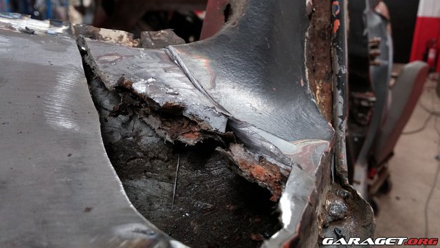

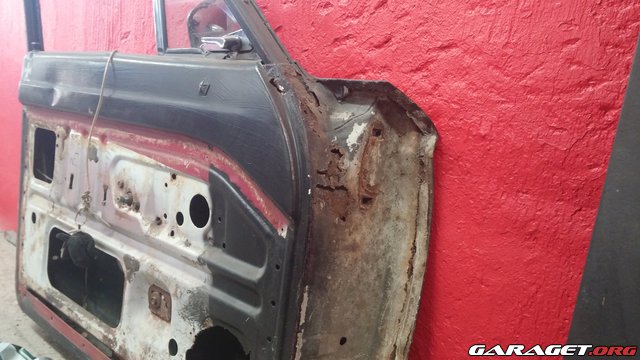

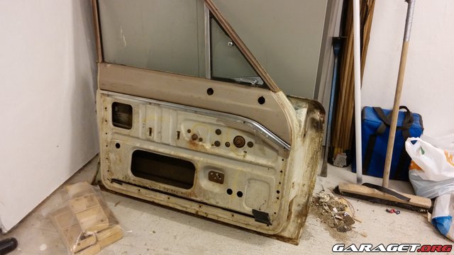

Gamla förardörren va helt rutten, så det blev att köpa en ny. Det va visserligen en dart dörr så det är diverse hål efter lister i den, men hellre det än att spendera resten av året till att laga den gamla.. wink

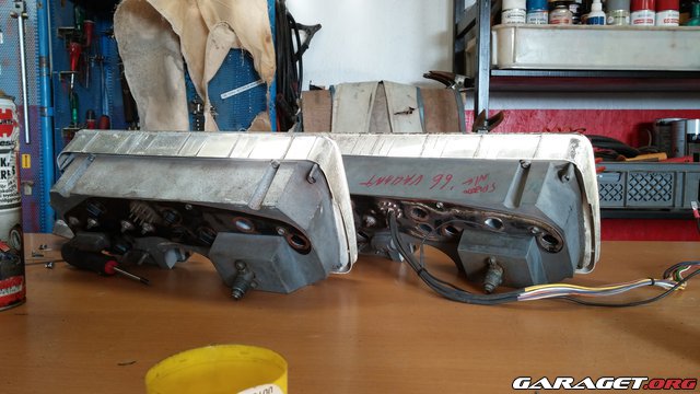

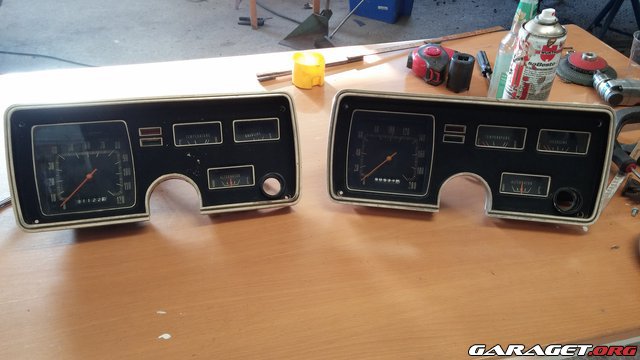

Hade två instrumenthus med mätare som jag plockade ihop till ett fungerande
https://www1.garaget.org/gallery/images/188/187526/187526-abb93e28c6095fae3a79e83a11123a82.jpg
https://www1.garaget.org/gallery/images/188/187526/187526-04a1e1bad73547a44b1459e45bdacc18.jpg

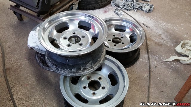

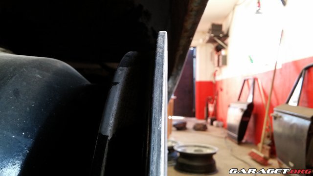

Köpte 4 st slotmags till bilen som jag har putsat upp. Kommer bli lite halv tight bak, men jag får väl skaffa cykeldäck så det får plats
https://www1.garaget.org/gallery/images/188/187526/187526-e6954081d34fdb75452bd6ecde34b2a1.jpg

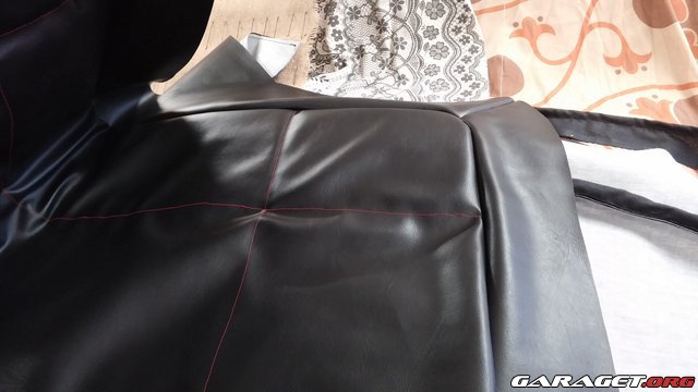

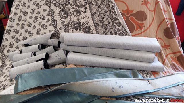

Klädseln till soffan är på gång. Det va lite strul med symaskinen men nu funkar det bra igen
https://www1.garaget.org/gallery/images/188/187526/187526-8dbbaa1a41e69178055a79a1c8824b99.jpg
https://www1.garaget.org/gallery/images/188/187526/187526-8952f947bf37b4d5701d172b9a3a874e.jpg
https://www1.garaget.org/gallery/images/188/187526/187526-57f4f7ee62ad672be3dd0b303aeef25c.jpg
https://www1.garaget.org/gallery/images/188/187526/187526-94095645111cecc2564af3505a4b455c.jpg
https://www1.garaget.org/gallery/images/188/187526/187526-3950b0f51f38573110677dcdeac7dd58.jpg

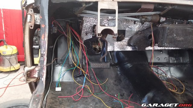

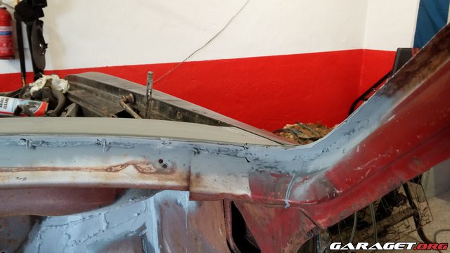

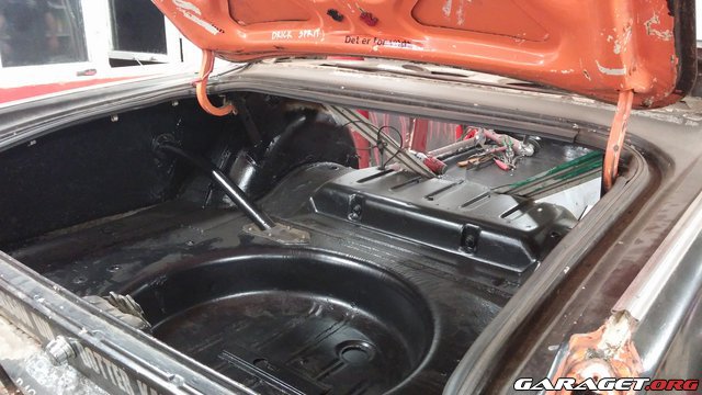

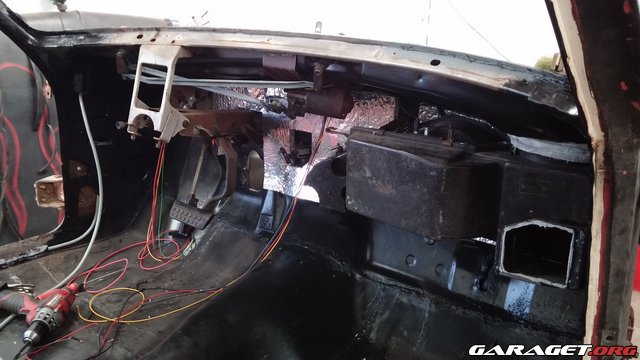

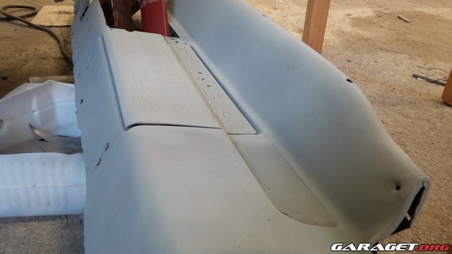

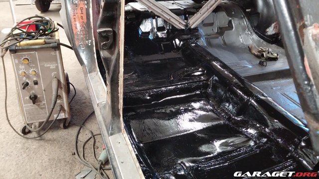

Ratten är spacklad och redo att lackas. Det är färdigmålat i bilen, torpedisoleringen är på plats och elsystemet är påbörjat. Ser lite kaosartat ut just nu men det blir väl ordning på det så småningom smile

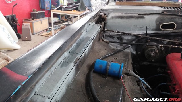

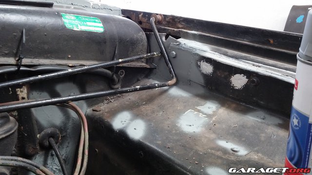

Riktigt bra jobbat med bilen! Gött att du får bort rosten smile Lite tråkigt å se att du använder rostskyddsfärg på sprayburk, den håller asdåligt...köp den röda färgen på burk som man målar med pensel istället, eller måla hela golvet med hammarlack! smile
Keep up the good work!
205 Inlägg
15 maj 2014
Tackar! Brukar bara använda zinkfärg på svetsskarvar så det inte rostar på en gång, men hela instrumentbrädan blev zinkad för jag hittade ingen annan grundfärg hehe. Golvet fick dock riktig grundfärg på burk, och sen täckfärg över smile

Men de blir inte en pilsner sen eller? Med tanken på tiden åå stålarna du lägger ner Men stilligt blir de (Y)
Senast redigerat av TommyThomas (19 maj 2014)
43 Inlägg
19 maj 2014
#60
I en pilsner så "dunkar man plåt"? Blir lite jobbigt om allt bara är kartong och spackel!smile
