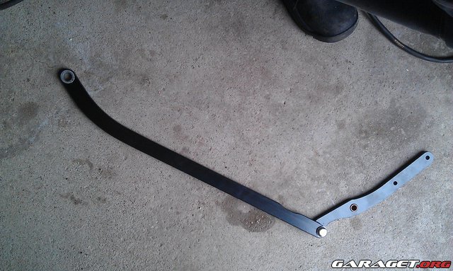

Förra helgen 1-2 februari påbörjade jag utbyte av en länkarm som var knäckt, lite små svårt
med tanke på att jag inte hittat någon handbok till just själva cab delen.
Men efter ett par timmar med svordomar och svett fick jag loss den gamla och den nya på plats.
2000 kr för länkarmen och 200 kr för en ny bult.
https://www1.garaget.org/gallery/images/196/195529/195529-c9ee39640fd2315fe2a5f0bab749777b.jpg
2000 kr, man hoppas ju att inget mer i caben är trasigt...

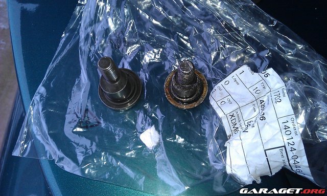

Lagom trångt, bulten ska igenom hålet där kablarna till motorerna kommer, fick riva ur inredningen till baksätet för att komma åt kontakterna till motorerna och föra kablarna bakåt innan bulten togs ur.
https://www1.garaget.org/gallery/images/196/195529/195529-e7d02f1306283b70a0a55b09253d2979.jpg
ny bult till vänster, gammal och sliten till höger. 200 kr...

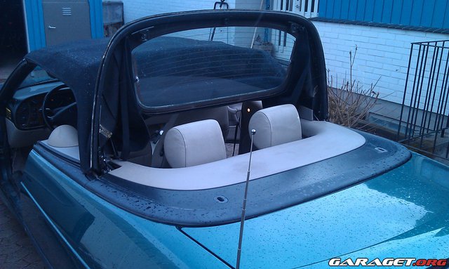

Länkarm på plats batteriet dött
Nya länkarmen sattes på plats 1-2 feb dock var batteriet dött, så fick dra caben manuellt,
då funkade allt perfekt.
Den här helgen 8-9 feb, gick det dock sämre cabben rörde sig inte och fellarmade konstant.
"kontrollera suffletten", "Kontrollera taklåsning", blinkade konstant i skärmen. Sitter ju några microbrytare på bilen och dom strulade måttligt. Lyckades efter lite klurande att fälla cabben helt, och sedan fälla upp den till dess att bakrutan skulle läggas ned och låsa sig.
Då hackade den ner i steg och sista 10-15 cm gick mjukt.
Så nästa steg är att kolla varför rut-delen tjurar.
