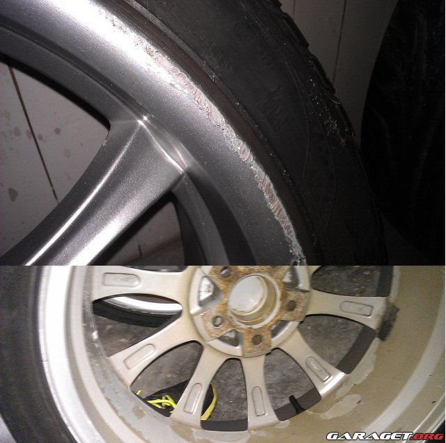

Fälgarna är skickade på slipning och lackering, lacksläpp och kraftigt fälgskrap på två, men lackar om alla fyra för att få det fräscht och fint!

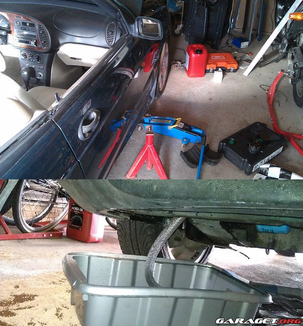

I helgen som gick passade jag på att spola ur en massa smuts ur kylare och motor, och göra första oljebytet.
Hade planer på att köra en dos med Omega 907 men tycker motorn verkar rätt pigg så håller på det. smile
Lite biltema olja får "rengöra" motorn innan finare olja åker i.

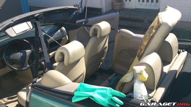

Städade ur bilen och besiktade den sista helgen i mars och den gick igenom. Grymt skönt!
Så nu är det fokus på att få den färdig för Elmia, hoppas det blir värmebölja den dagen annars får vi ta en annan bil upp. neutral
https://www1.garaget.org/gallery/images/196/195529/195529-51687cd6d008ee4902184b46815e7fe2.jpg

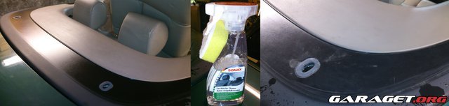

Har använt mig av Sonax Car interior cleaner, löddrar fint och lämnar en fräsh doft som går ur efter några dagar, kan starkt rekommendera den produkten.
https://www1.garaget.org/gallery/images/196/195529/195529-96aa291277bf028232898ff949ed0ab6.jpg
All ytlig smuts som, mögelfläckar, sockerkladd (läsk/öl?) försvann. Använde sprayet på mina bälten som hade fläckar, eftertorkade med hett vatten och microfiberduk på alla ytor som jag behandlat. Vattnet var fan svart efter lol

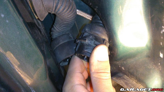

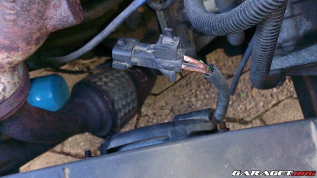

Efter besiktning upptäckte jag att kylfläkten inte startade när motorn blev varm, kollade runt lite och såg att säkringen inte var i. orsaken är nog att någon sett koppar på kopplingen till fläkten och trott att det skulle orsaka kortslutning.(?) Det ligger plast runt så drog runt lite extra tejp som skydd tills jag orkar skala om och göra det ordentligt.
https://www1.garaget.org/gallery/images/196/195529/195529-9e8c993dc7a49e9c4644fb66fab19b7e.jpg

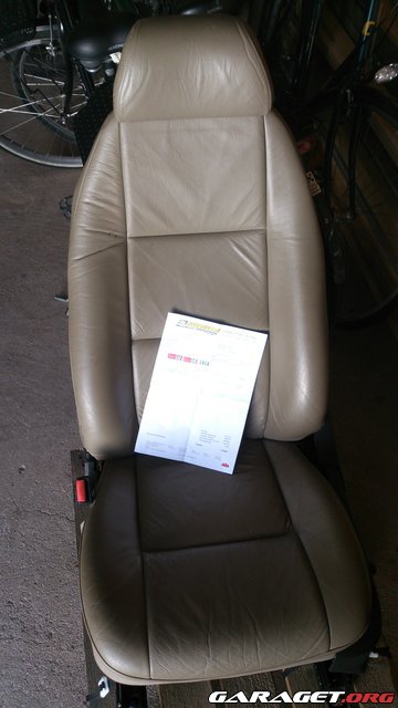

Helgen som gick var varm och skön, fick hem en ny förarstol som ja tänkte montera. Men det blev inte så, dels finns ingen fördragen ström så jag måste dra fram det, sen upptäckte jag att när en stol väl var borta fanns det bara en kvar, som hindrade mig från att slita ur mattan.. Svårt att motstå? roll
https://www1.garaget.org/gallery/images/196/195529/195529-39f19e829c7763d234a4bb57817801c4.jpg
Ny fräsch stol!

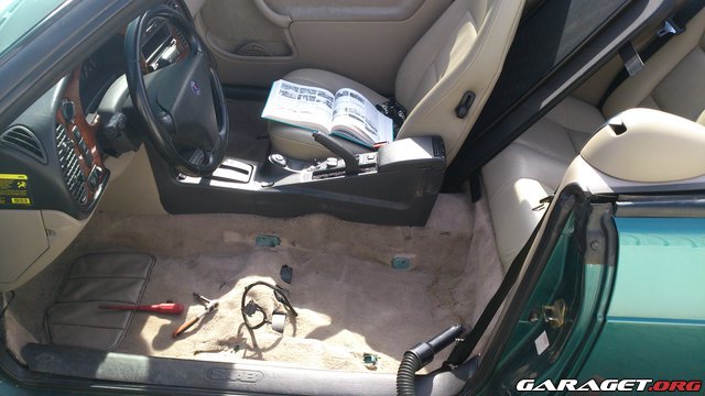

Nu har det hänt en hel del, har jobbat med bilen och slarvat med bilder.

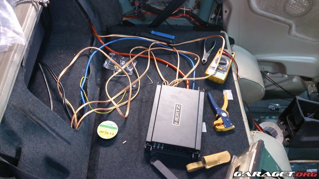

Slet ur mattan och passade på att fixa nytt ljud med kablage allt.
Det satt ett slutsteg från Sony i med 1 kvadrats(?) stereokablar till framhögtalarna och strömmatningen togs från stereon med skarvkontakt...

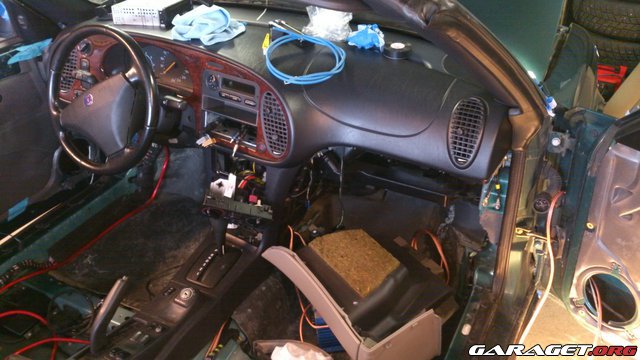

Slängde ut detta och monterade följande:
Pioneer DEH-X5600BT
JBL GTO 609C- i framdörrarna med diskanterna på instrumentpanelen.
KICKER CS354- i instrumentpanelen
JBL GTO 629 i baksätet
HERTZ HPC 4 slutsteg
https://www1.garaget.org/gallery/images/196/195529/195529-9536d886d422bbf02385bed5e14460ec.jpg
Ujujuj... big_smile
https://www1.garaget.org/gallery/images/196/195529/195529-4340bf1c59a9f94ef084945e36f10117.jpg
2.5 kvadrats ljudkabel, ordentlig jord och strömkabel.  smile

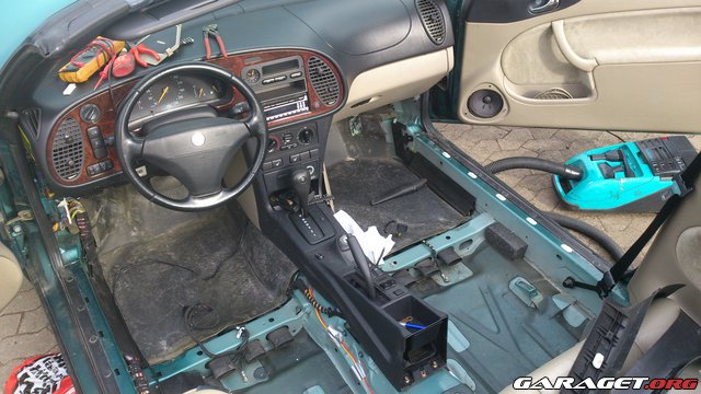

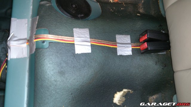

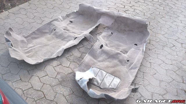

Det är sjukt smidigt att kunna arbeta när mattan och allt är borta.
https://www1.garaget.org/gallery/images/196/195529/195529-f599816401989ff6237b93573cf207de.jpg
https://www1.garaget.org/gallery/images/196/195529/195529-b60d2b57e0660d356437ab9f2201a550.jpg
De gamla kablarna, den gula är signal och röda är ström.. tongue
https://www1.garaget.org/gallery/images/196/195529/195529-d875c1a2cb728dbd32b1bd56d9fa2be4.jpg
För att få genom kablarna till dörrhögtalarna fick jag gröpa ur kontakten och gummipackningen något.
Upptäckte sen att högtalarna inte passade i Saab´s hållare utan att man fick modifiera dem genom att slipa bort en massa plast. Har dock ingen bild på detta.. Samt att jag fick skära ur dörrarna något eftersom högtalarna låg mot insidan av dörrpanelen.. Verkar ha varit så redan från fabrik? hmm

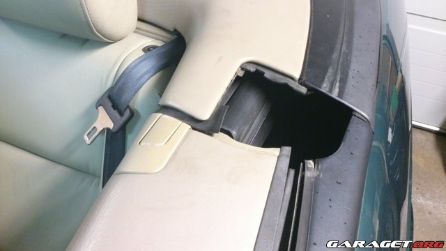

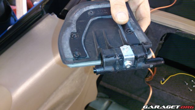

Under tiden jag drog ljudet bidrog farsan med lite hjälp.
Han fixade "luckan" som ska läggas igen när cabben är nere och lyfta sig när suffletten och stagen ska ha plats.
https://www1.garaget.org/gallery/images/196/195529/195529-9dd32414edd58838094f5e585d44d301.jpg
https://www1.garaget.org/gallery/images/196/195529/195529-7b7571d867dd71e9d52a88cb1fae8d68.jpg
Var helt av, men med lite pill så.. Voila! smile
