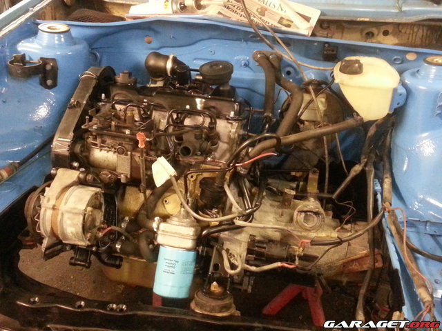

Vart sen uppdate idag wink Hinkade i motor igår och börja koppla el! big_smile

1 839 Inlägg
11 april 2014
#86
fan vad bra det blir ! ^^

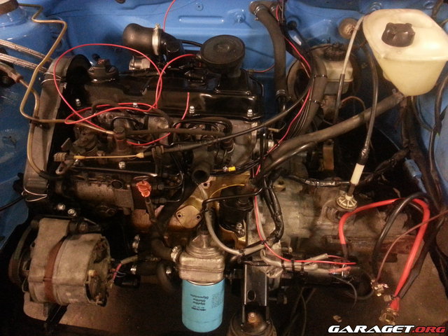

Ja men då är elen snart klar big_smile Tanken tömd. Hade bästa hjälpen igår av flickvännen och viktoria smile 1 hjulhus kvar bara big_smile

1 839 Inlägg
16 april 2014
#89
Golf 2'a / 740 / eller 945a vettefan va man ska skaffa, blir jävligt sugen på en golf när man ser sånt här tongue

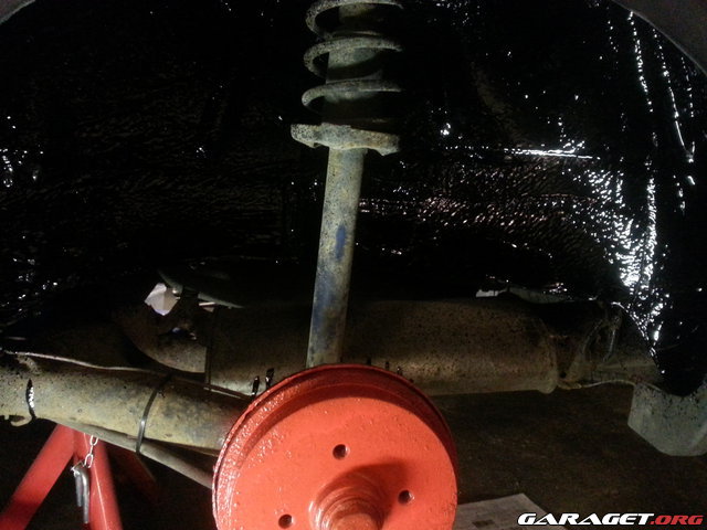

Har haft fullt upp med att greja så tiden räcker ej till! big_smile Alla hjulhus boddade och även fixa klart bromsar smile Ja jag vet det är hemskt med full höjd! wink big_smile

Motor är startad men har haft problem med oljetryck :o Lampan typ skimrade och när man varva så lyste den mera. Men ej något speciellt knack. Börja efter ett tag kolla pumpen. Men var ej något fel på den. Kollade då vad bilen laddade 21,2v så byte generator wink Tror inte den lyser längre har ej test kört sen det. Ska ner och byta olja till 15-40 och hoppas det blir bättre annars blir det nya lyftare smile Så vart motor när allt är klart! big_smile
