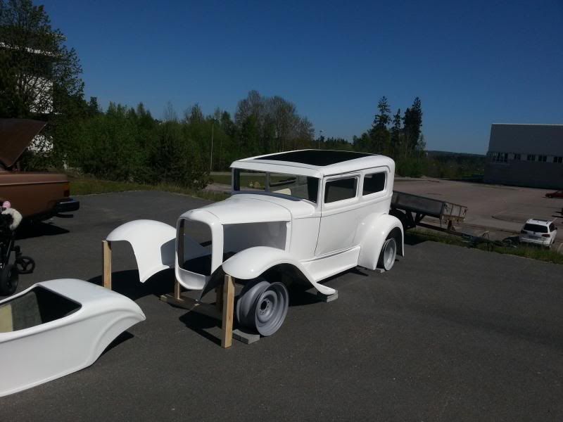

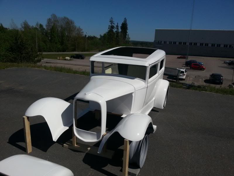

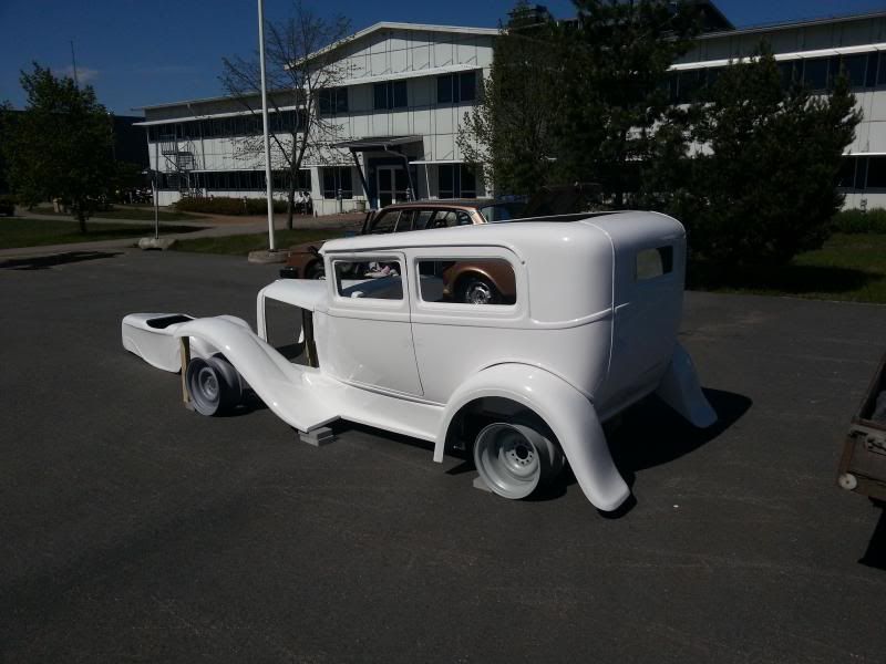

#59
Inte mycket till update i projektet kanske, men några bilder i alla fall.
Idag hade vi vår årliga bilträff på jobbet. Eller snarare fordonsträff. Den heter Udda Fordons-dagen. Man är välkommen med ALLT. Bilar, motorcyklar, båtar, mopeder... oavsett skick. Även halvklara projekt. Fränast idag var en 37-liters kompressormatad Rolls Royce Griffon-motor på stativ som startades upp. 2500hk V12 med raka rör. FRÄNT!!
Jag passade på att rasta rodden lite. Tog dit den på släp och monterade ihop alla bitar på samma sätt som i garaget. Riktigt skönt att få lite perspektiv på grejerna. Mycket positiva kommentarer också, och det är bra för motivationen.
http://i50.photobucket.com/albums/f305/Quinnan/Projekt%20Hot%20Rod/2014-05-17132304_zps9f6dfdb0.jpg
http://i50.photobucket.com/albums/f305/Quinnan/Projekt%20Hot%20Rod/2014-05-17132325_zps8d3fe404.jpg
http://i50.photobucket.com/albums/f305/Quinnan/Projekt%20Hot%20Rod/2014-05-17132346_zps0d6f2ac1.jpg
Nu blire att börja med fälgarna.

Coolt! Såg lappen på väggen om Udda-dagen förra veckan i By 183.... big_smile
