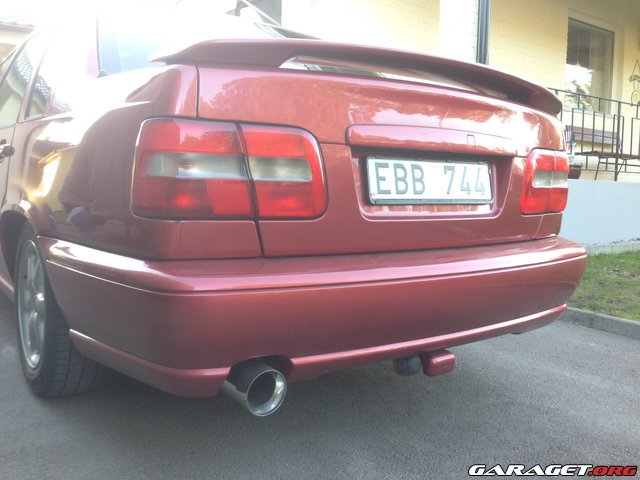

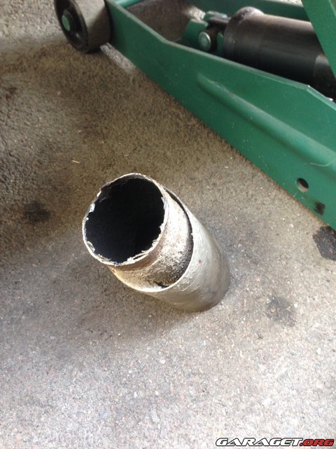

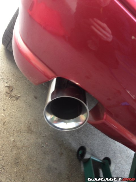

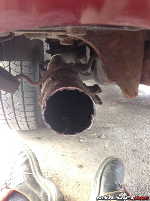

Bytte ut mitt gamle ändrör på bilen till ett jag köpte på biltema big_smile
Lossade bussningarna
https://www1.garaget.org/gallery/images/161/160057/160057-8ed88c19dcbb0d39fb9f3ad93f858eeb.jpg
Kapade sedan bort det gamla möket smile
https://www1.garaget.org/gallery/images/161/160057/160057-773cdd3ceb614833083e70bcfeeecae9.jpg
Bortkapat ändrör smile Som ni ser på bilden så är dragkroks balken rätt illa åtgången så ska som sagt borta av den och måla den svart smile (men slipa på den ska jag INTE göra!)
https://www1.garaget.org/gallery/images/161/160057/160057-3d25b47ae67595bd731fe247b6deaaca.jpg
Tryckte på nya ändröret KLART!
https://www1.garaget.org/gallery/images/161/160057/160057-67a32390517c24b428740f54086015c4.jpg
https://www1.garaget.org/gallery/images/161/160057/160057-b6ce5b66c1fdddd2e01b7839ea50e980.jpg

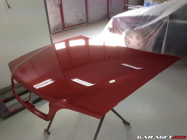

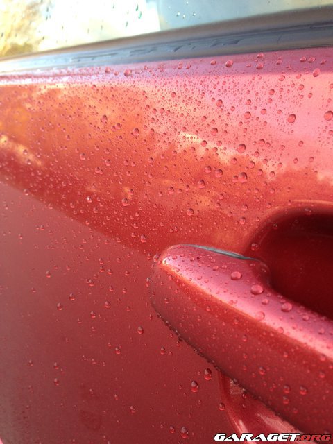

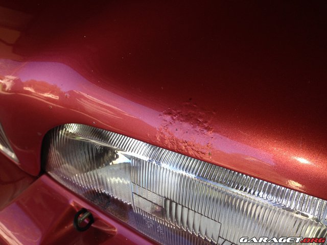

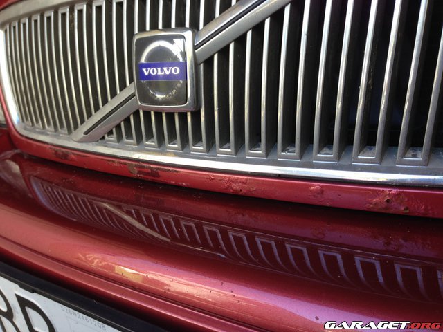

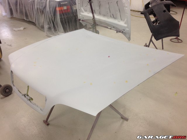

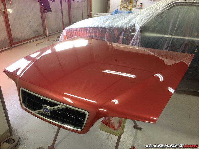

Köpte mig en huv till bilen som jag trodde det var rätt färg på men när jag fick hem huven så var det 454 Ruby Red pearl och min bil har 428 Coral Red metallic hmm så det blev att lämna in den till lackning smile
https://www1.garaget.org/gallery/images/161/160057/160057-5bd88d58f137dc68e2e97e9ff3cd8907.jpg
Och så här såg huven ut igår (måndags)
https://www1.garaget.org/gallery/images/161/160057/160057-b85b950b18b17346ce576562431b1074.jpg
(den bruna pricken är inget på motorhuven, det är fel på telefonen yikes)

blev stor skillnad med slutröret/ändröre ^^ klar förbättring ! big_smile

De gula fläckarna är spackel som vi la i där det var stenskott smile
Motorhuven slipades plåt ren så att all yt rost ifrån stenskott försvann.
Det som jag vet är kvar nu med huven är att slipa med 800 papper sen göra rent huven sen sedan lackning cool

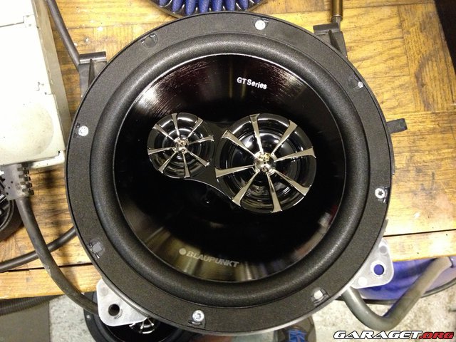

Japp 8" högtalare är det i bak har jag kommit fram till big_smile
Monterade högtalarna idag när jag fick dom och det var bara att skruva i dem i plasthållarna smile
https://www1.garaget.org/gallery/images/161/160057/160057-c15919f7bf4760f345253b602363c188.jpg
https://www1.garaget.org/gallery/images/161/160057/160057-083332332179daba5e2ab8d4aea878de.jpg
Tog tyvärr inga bilder när jag hade monterat dom sad var lite för snabb på att sätta tillbaka hatthyllan.

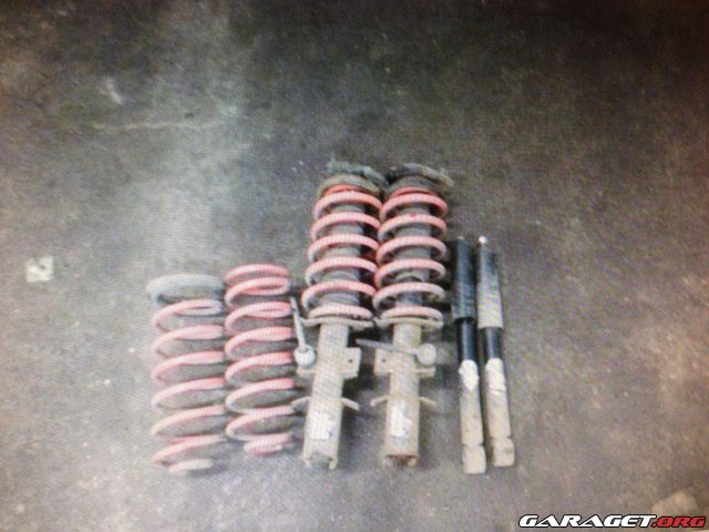

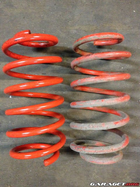

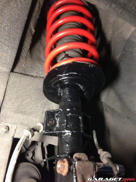

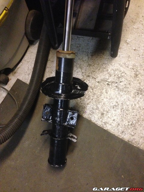

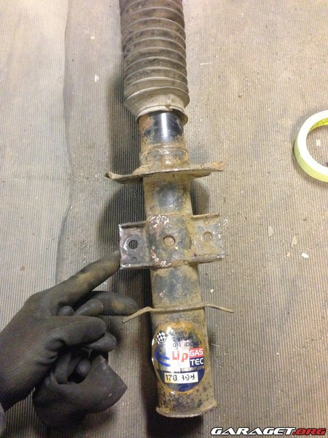

En liten update när det gäller fjädrar och dämpare! big_smile
Här är en bild på sattsen jag köpte (tog kortet på dataskärmen)
https://www1.garaget.org/gallery/images/161/160057/160057-35e542439a6723c93b358944f259620e.jpg

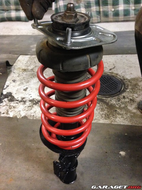

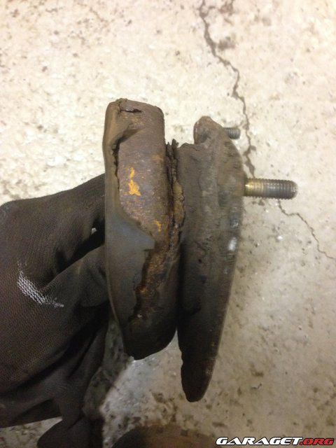

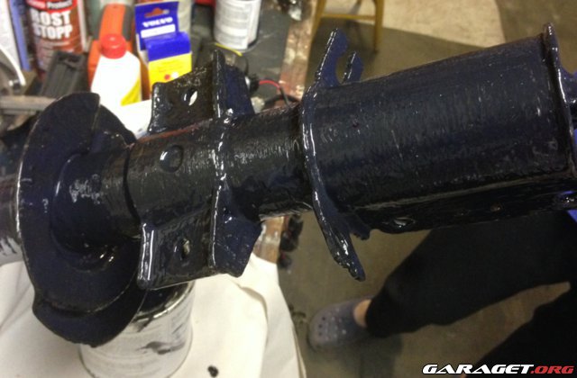

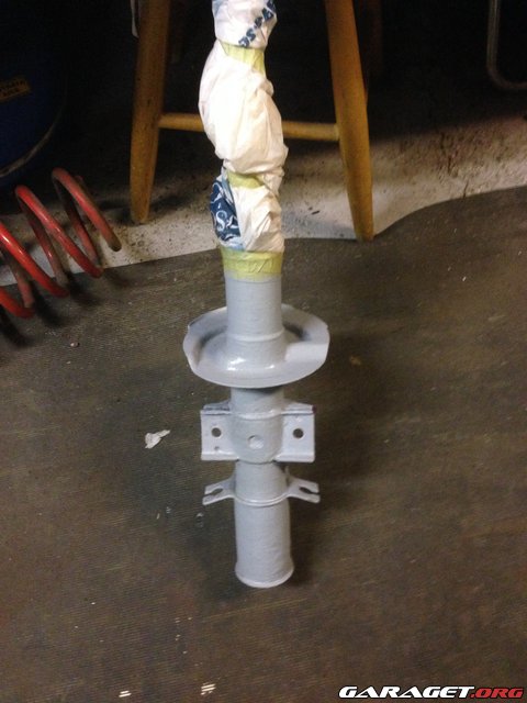

Men som sagt för 860kr så kan inte allt vara perfekt så fjäderbens lagret knastra och gummit var trasigt. Så det får nog bli nytt beroende på hur det ser ut på dom som sitter på bilen nu.
https://www1.garaget.org/gallery/images/161/160057/160057-17818198487f3ca9bfe553cf08f61b27.jpg

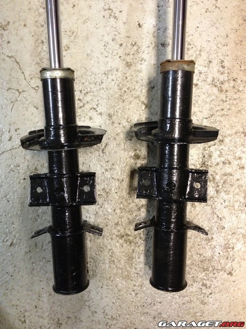

Fjäderbenet, glömde ta bil på när jag hade slipat färdigt sad
https://www1.garaget.org/gallery/images/161/160057/160057-b63fa5bd1e869a0165aa47c5e4f5b81e.jpg
Första grundlagret färg på penslat!
https://www1.garaget.org/gallery/images/161/160057/160057-adf0e7e8f9e4e16b4aac2f3aa8f303dc.jpg
Sen andra lagret penslat smile
https://www1.garaget.org/gallery/images/161/160057/160057-964db0cff093341150a93ddb2a761a7a.jpg
https://www1.garaget.org/gallery/images/161/160057/160057-a7eed04f94e08a05cbb5b5340c198939.jpg
https://www1.garaget.org/gallery/images/161/160057/160057-173e70c226f4f569e24a414507137a48.jpg
Tvättade även rent fjädrarna lite, bara för att det ser lite bättre ut ett tag smile
https://www1.garaget.org/gallery/images/161/160057/160057-147bbce525f27aa2a29687be5d3697f1.jpg
De var allt för mig, tack o hej smile
Senast redigerat av Viktor- (12 mars 2014)

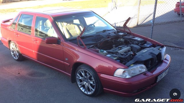

Även jag kunde inte hejda mig! Nu är sommar fälgarna på smile
https://www1.garaget.org/gallery/images/161/160057/160057-650f7e68a6fc14dbf4054beb0c633295.jpg
https://www1.garaget.org/gallery/images/161/160057/160057-c2c6a371f35f92caf955e223c246dd8d.jpg
https://www1.garaget.org/gallery/images/161/160057/160057-575180fe27f11a6395dcb48646af4e6c.jpg
Sen så var jag och kollade på motorhuven idag, och det såg riktigt bra ut! Hämtar nog motorhuven och sätter på den på Måndag eller Tisdag.

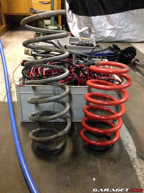

Då var även fronten sänkt! smile
Lite skillnad i fjädrar?? tongue
https://www1.garaget.org/gallery/images/161/160057/160057-b818e6587129a933a2c85651c7dfefd6.jpg
Ihopmonterad
https://www1.garaget.org/gallery/images/161/160057/160057-bdf7839e0ba78f4b1d2cfc14e0857441.jpg
Ditsatt smile
https://www1.garaget.org/gallery/images/161/160057/160057-cdaa98844cefd1b685d188dbdcb755f7.jpg
Blev supernöjd med sänkningen! Det var som att få en ny bil!!!

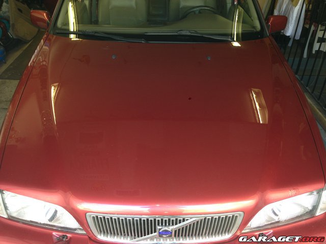

Hejsan idag så har nya motorhuven monterats på bilen!! smile
https://www1.garaget.org/gallery/images/161/160057/160057-f2e4481ee9beb0c729d9db3916399824.jpg
https://www1.garaget.org/gallery/images/161/160057/160057-90c959018a15b6152e916da2d9784a0d.jpg
Lackerade även grillen lackade jag även svart i helgen!

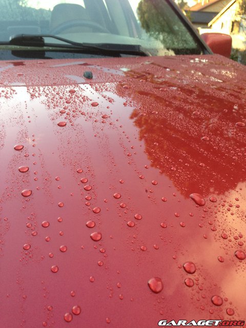

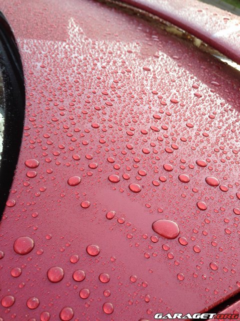

Polerade, waxade och lackförseglade bilen också! coolbig_smile
https://www1.garaget.org/gallery/images/161/160057/160057-fe96e908daeda8c6f558b08ef6571987.jpg
https://www1.garaget.org/gallery/images/161/160057/160057-9d088586c4487be8a71c2db6e7e8f2fa.jpg
https://www1.garaget.org/gallery/images/161/160057/160057-25205e4aa6e40264709e5daae7418418.jpg
Huven är såklart inte polerad, waxad och lackförseglad än så ska lägga på ett wax och lackförsegla den när jag har tvättat motorhuven smile

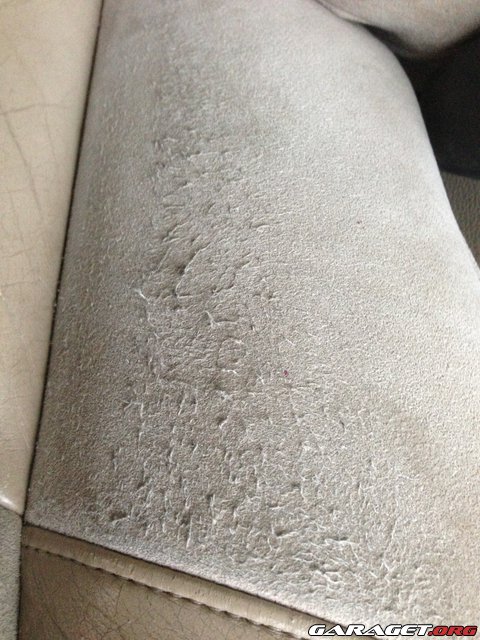

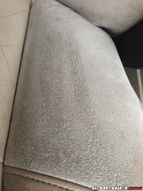

Köpte mig en nopp rakare på netonnet för att raka alcantaran.
Lite bilder:
https://www1.garaget.org/gallery/images/161/160057/160057-49b6a3f9a5c76de48b884986ce1d2232.jpg
https://www1.garaget.org/gallery/images/161/160057/160057-66e0d9aa61d3aae4dfbb46e5a9b5a60a.jpg

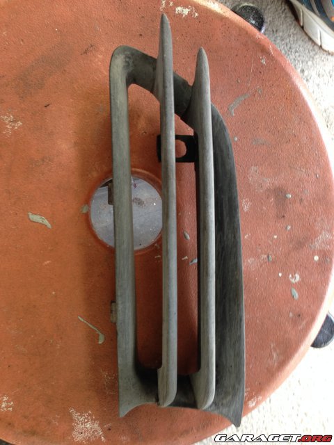

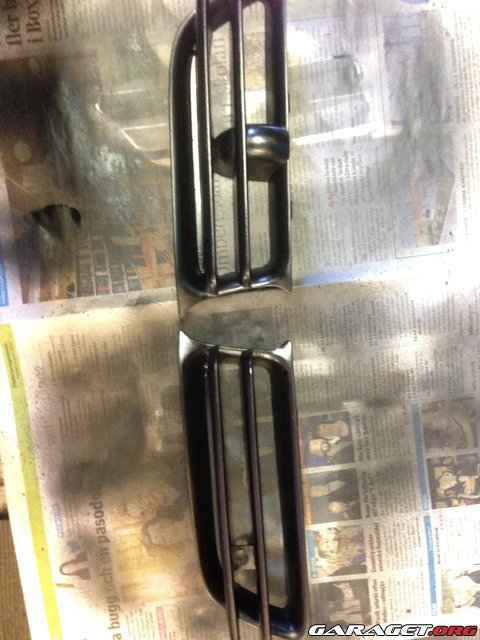

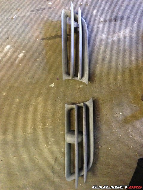

Lackade även gallren vid dimljusen svarta smile
https://www1.garaget.org/gallery/images/161/160057/160057-6eb8a071520f60c940b1a6da05016d38.jpg
https://www1.garaget.org/gallery/images/161/160057/160057-eb253e3a910032124dda2fb29f4b2023.jpg
Klart! big_smile
https://www1.garaget.org/gallery/images/161/160057/160057-494e2924dd14ed838caad67e7b1d8eee.jpg
Senast redigerat av Viktor- (18 mars 2014)

vad lacka du dem där med? tongue har samma problem att de inte är svarta längre. Kanske fungerar med värme som på andra delar? (att få dem "original" svarta dvs) smile
Senast redigerat av Jiiimmie (18 mars 2014)
295 Inlägg
18 mars 2014
Jag har ju inte använt någon värmepistol, jag använde mig av Corro Protect Svart halvblank färg
http://www.seab.se/sfiles/9/64/3/pictur … 226000.png
Ska ta en bild på fronten när det är ljust ute big_smile
nej men tänkte att det kanske går att köra med en sådan.
Går att göra de på vissa plastdetaljer så blir de svarta igen wink
