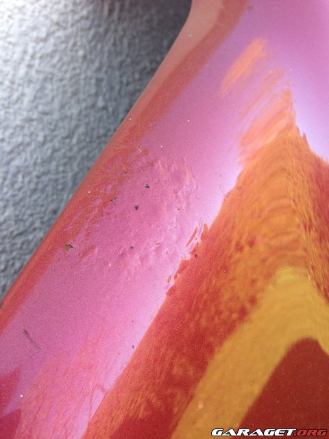

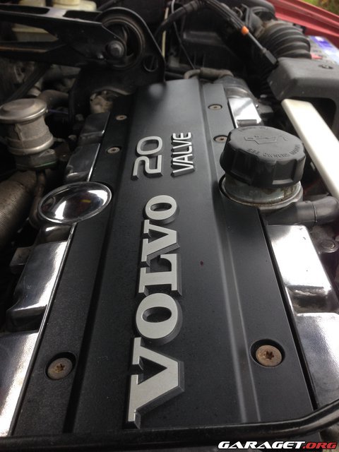

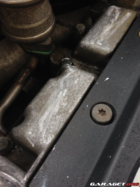

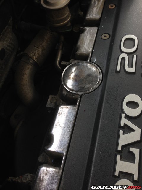

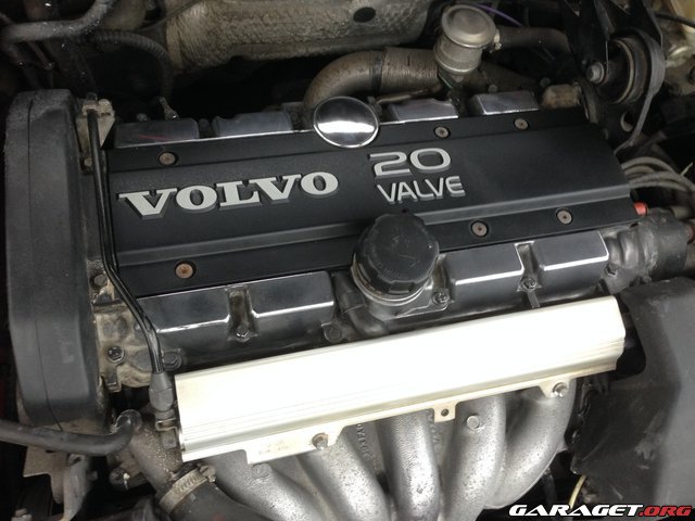

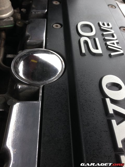

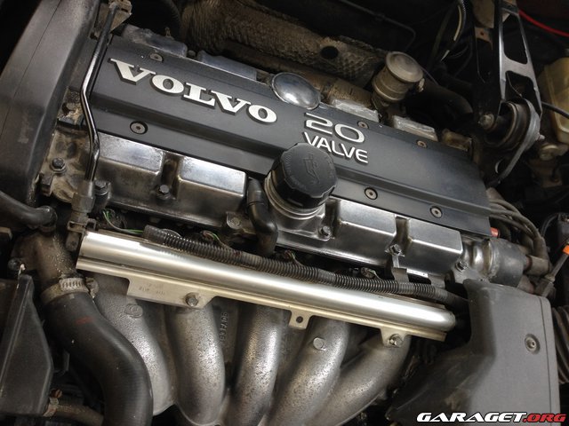

Det var ett tag sen det hände något på bilen men fick för mig idag att jag skulle polera lite på topplocket och lite på insuget smile
Tog tyvärr ingen helhetsbild innan jag började...
Så här såg hela topplocket ut innan jag började
https://www1.garaget.org/gallery/images/161/160057/160057-f7b650092f9e3c5df1840140b95a2b64.jpg
Börjat att polera lite smile
https://www1.garaget.org/gallery/images/161/160057/160057-9b16a751ddbf06f61460ffae18db4bef.jpg
https://www1.garaget.org/gallery/images/161/160057/160057-2ba7c8d8afad75d6ef67b59062e84796.jpg
Sen efter mycket polering så blev det så här smile
https://www1.garaget.org/gallery/images/161/160057/160057-cf4fb277d2d438daa7326e417ad677ca.jpg
https://www1.garaget.org/gallery/images/161/160057/160057-1ea8142909b8de2e90e6bef99e596906.jpg
https://www1.garaget.org/gallery/images/161/160057/160057-a5dc55d66de249812fabec1129f495de.jpg
https://www1.garaget.org/gallery/images/161/160057/160057-e5071b98a60baf23d744199d7ababcf2.jpg
Tog inte så JÄTTE noga men tycker det blev en klar förbättring och nöjd blev jag i alle fall big_smile

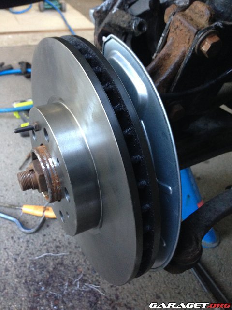

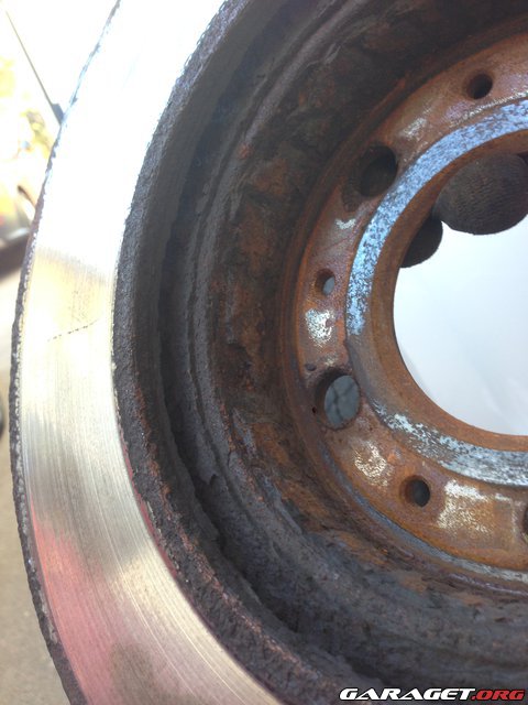

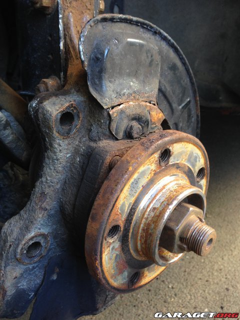

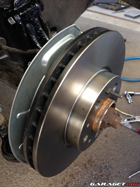

Bytte bromsskivor fram på bilen förra helgen för att dom gamla var skeva så när man bromsade hårt så skakade det i hela bilen så det blev att byta till ett par nya för att dom gamla var så upp rostade och dåliga.
https://www1.garaget.org/gallery/images/161/160057/160057-2d54efc206511be953d8fb465848db26.jpg
Sen bytte jag även bromsskölden just för att den var så dålig och nära på att gå av!
https://www1.garaget.org/gallery/images/161/160057/160057-5defffb2751fb102fc418a2fa05954fc.jpg

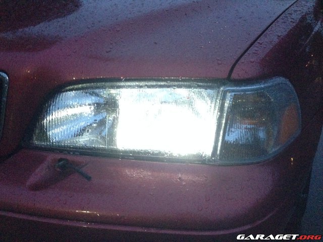

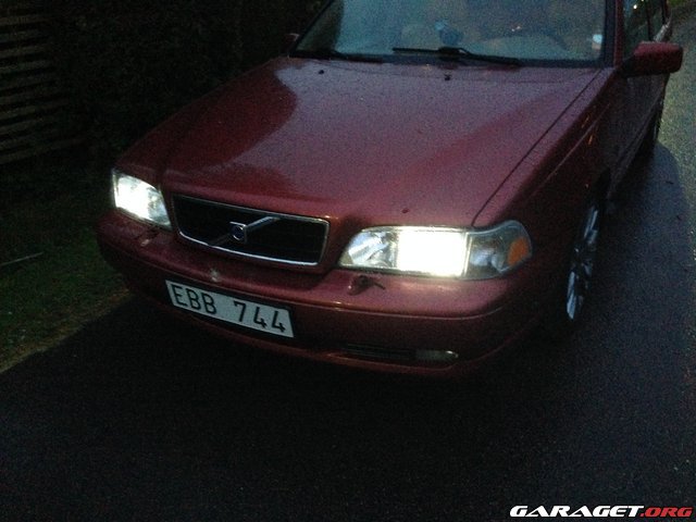

Satte även dit två stycken T10 LED lampor i parkeringsljusen! tongue
Snyggare än de gula lamporna big_smile
https://www1.garaget.org/gallery/images/161/160057/160057-e350f0bd90a7d2b8090a080dfedfed18.jpg
https://www1.garaget.org/gallery/images/161/160057/160057-386e5ab6976b16a39d772aec846473af.jpg
https://www1.garaget.org/gallery/images/161/160057/160057-a5bf241968fca383192c0f698e97c844.jpg
Dåliga bilder blir det med mobilen när det är mörkt ute... men men

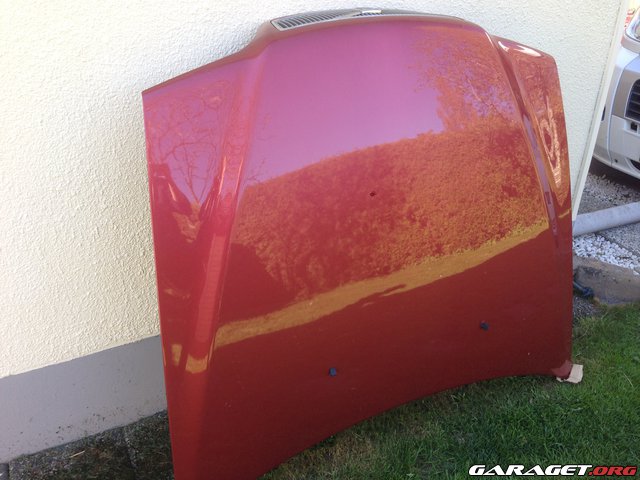

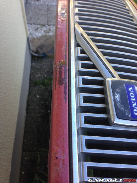

Någon som vill köpa min gamla motorhuv? färg 428
https://www1.garaget.org/gallery/images/161/160057/160057-60e6a62eed609883dfbdef2d6f796ef6.jpg
https://www1.garaget.org/gallery/images/161/160057/160057-6b5293504434713a5f90c801d0a54937.jpg
https://www1.garaget.org/gallery/images/161/160057/160057-0cdd03250de16887c77a49321f798d88.jpg

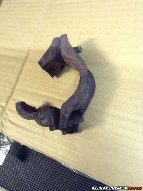

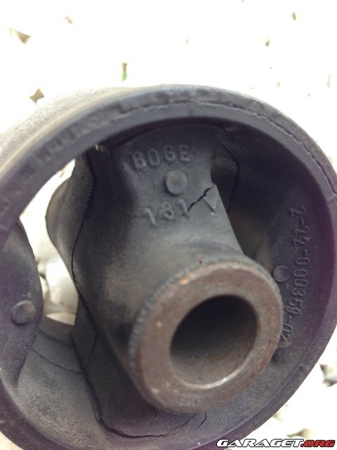

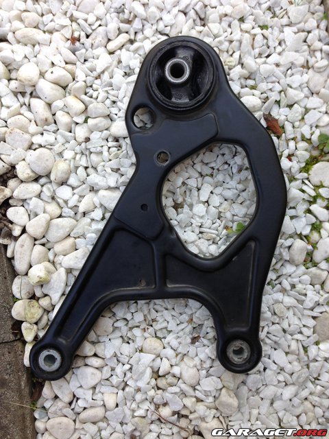

Tjenna! Nu var det ett tag sedan man gjorde en uppdatering på mitt projekt, fast kanske inte är så konstigt just för att jag inte har gjort så mycket med bilen förutom att ha brukat den! smile

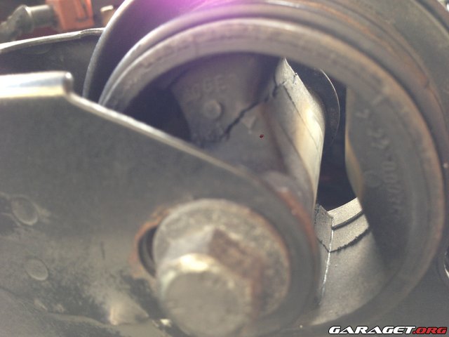

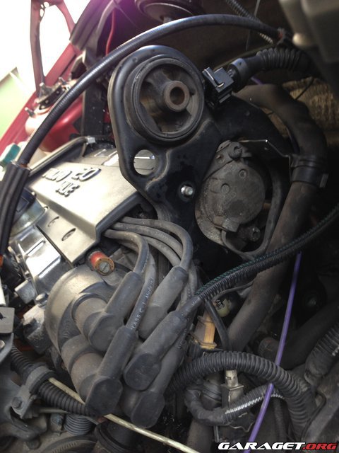

Fast i helgen så bytte jag övre bussningen på motorn. De var lite mer jobb än vad jag hade räknat med big_smile
Sprucket
https://www1.garaget.org/gallery/images/161/160057/160057-52defbff210a7adde49fe5ab0cae98ed.jpg
https://www1.garaget.org/gallery/images/161/160057/160057-bcfbfaaf34593db05230e79342615f1d.jpg
https://www1.garaget.org/gallery/images/161/160057/160057-98604b7d1bc5dbe5635283e3c269268d.jpg
Jag hade typ trott att man på något sätt kunde trycka ut bussningen på plats på motorn. Men de kunde man inte så fick ta bort hela staget/fästet. Tog även bort batteriet och luftburken just för att komma åt skruvarna lättare!
https://www1.garaget.org/gallery/images/161/160057/160057-1e07e9152ec29eadd2bdf506a460d718.jpg
När man väl hade fått bort de så gick fick jag hjälp av en granne och pressa ur bussningen och även att sätta dit den nya! Allt gick ändå hyfsat smidigt ändå! smile
https://www1.garaget.org/gallery/images/161/160057/160057-8cd6f9fcceaef4c52923a5ce8b6390f1.jpg
Satte sen dit fästet/staget igen så nu är de bytt och klart! Så de ska inte behövas bytas på ett tag! cool

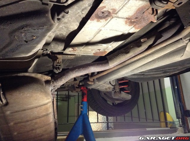

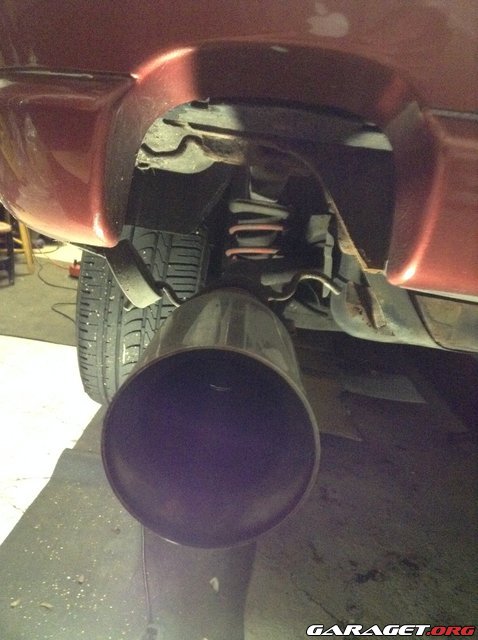

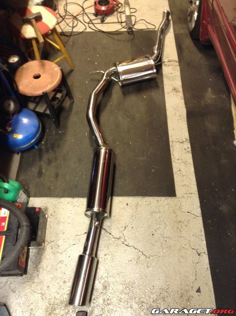

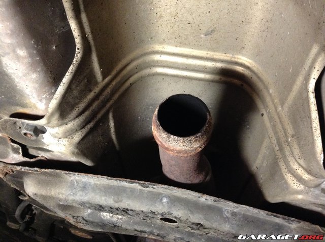

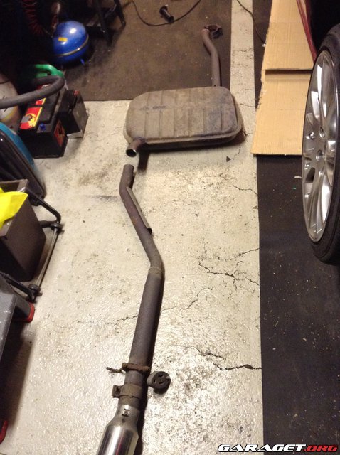

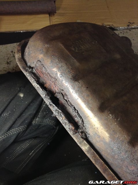

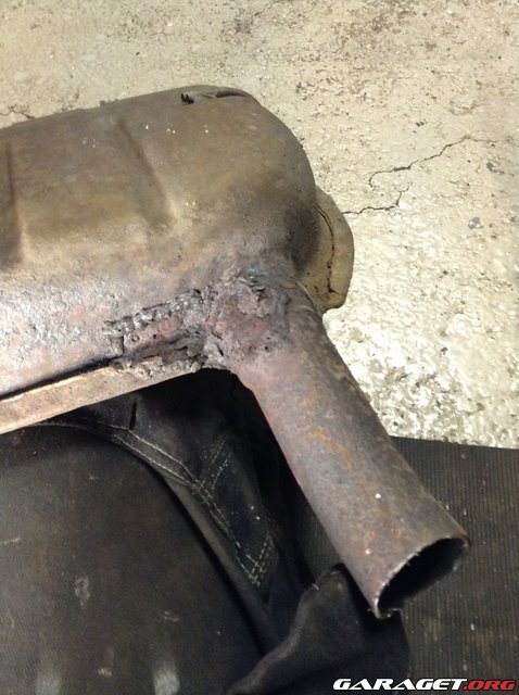

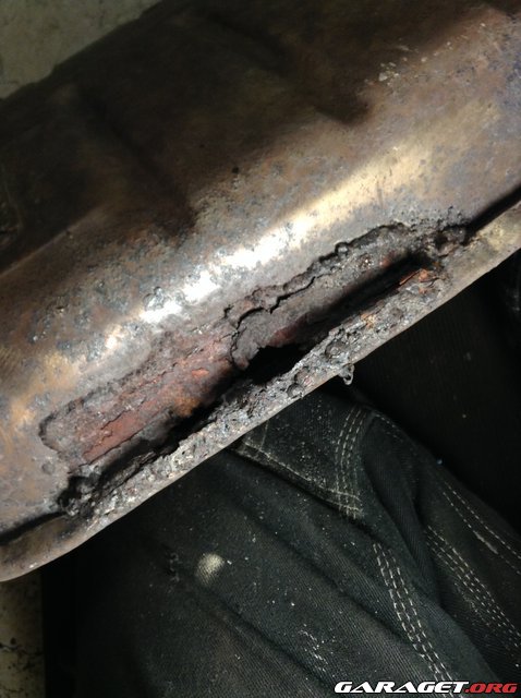

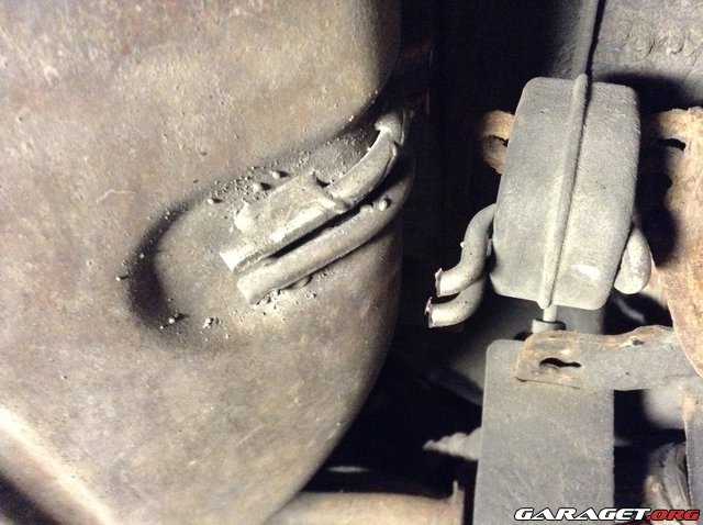

Det var som sagt ett hål i mitt avgasrör så jag beställde ett nytt sportavgassystem 2,5 tum från katt.
Så ikväll så kapade jag bort det gamla
Nya skiten tongue
https://www1.garaget.org/gallery/images/161/160057/160057-41035c299054e48aee82fc7d8d086ffd.jpg

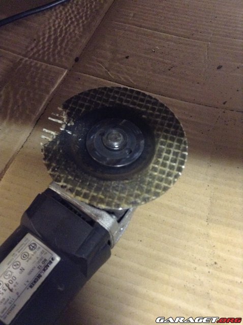

Så började med att kapa bort de gamla fästet som inte var någon ide att ens lossa på. På ett normalt sett smile
https://www1.garaget.org/gallery/images/161/160057/160057-58ec610158155617e7ae8fbb6c12d716.jpg
https://www1.garaget.org/gallery/images/161/160057/160057-45a6373c03b1e9392eddde555777ce0d.jpg
https://www1.garaget.org/gallery/images/161/160057/160057-92c0bd2f3cb13360354c54abca142e2d.jpg
https://www1.garaget.org/gallery/images/161/160057/160057-407d50da8e3a9e4fef767c86f4a81387.jpg

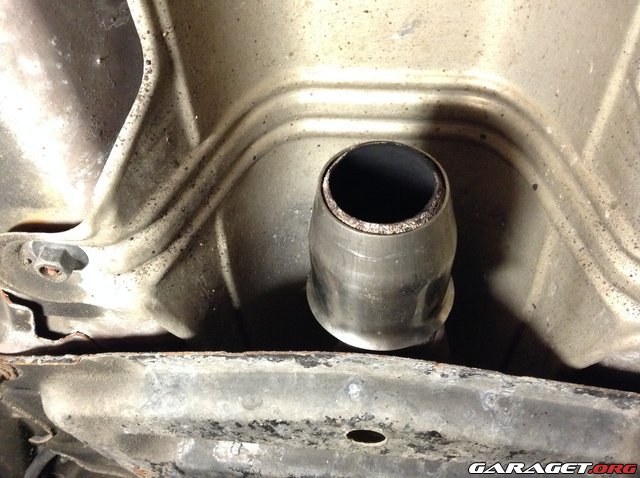

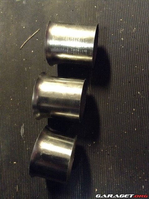

Sen hade jag tänkt att sätta på denna muff som göra att jag kan sätta ett 2,5 tums avgasrör på 2 tums avgasrör
https://www1.garaget.org/gallery/images/161/160057/160057-f62b604d2e5bd8110f2bc1a693ad2741.jpg
Det kom även med ett par andra muffar som jag inte tror jag har någon användning för
https://www1.garaget.org/gallery/images/161/160057/160057-6b521ffccfa2fbe68cd4e74e4df3242d.jpg

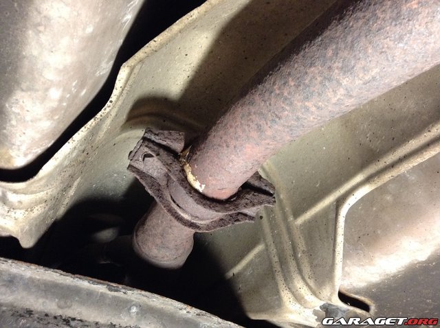

Sedan kapade jag de av ljuddämpar upphängningarna, vilket jag tyckte var bäst
https://www1.garaget.org/gallery/images/161/160057/160057-02c457bdb2c015fcd4a95dfa626caf4a.jpg
Då var de loss big_smile
https://www1.garaget.org/gallery/images/161/160057/160057-adb09ef0859014401e6a8f542b962dbd.jpg
Och så hade jag lossat upphängningen bak
https://www1.garaget.org/gallery/images/161/160057/160057-6887dc528111c0210c7d8dee8d04d481.jpg
Men kunde ändå inte få ut systemet så då blev det att bara kapa av det igen på mitten efter ljuddämparen
https://www1.garaget.org/gallery/images/161/160057/160057-5cc63d028b9ceeca1a802dfb9459ad66.jpg

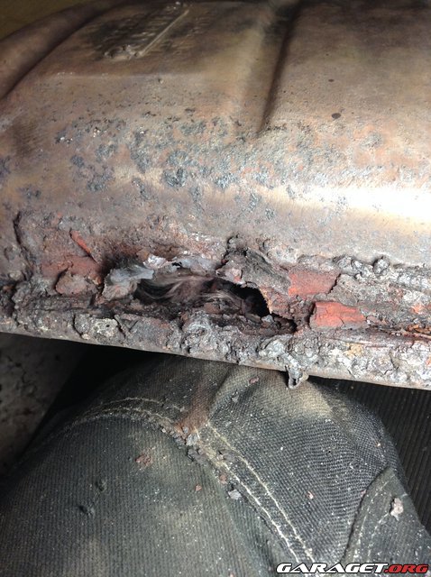

Sen så gick skivan sönder yikes bara och byta:P
https://www1.garaget.org/gallery/images/161/160057/160057-3174c6c76d5a0e3647c28fe3f7d64def.jpg

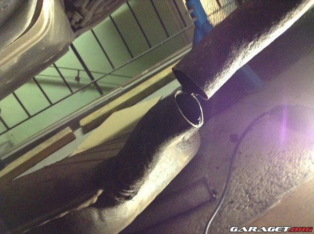

när jag väl hade fått ut ljuddämparen så såg man vart hålet var. En gammal lagning som inte höll längre :S
https://www1.garaget.org/gallery/images/161/160057/160057-09cf4317bcf80ae0d04608394c88b3c5.jpg
https://www1.garaget.org/gallery/images/161/160057/160057-447dcf73a026d5484dab650813c52e6a.jpg
Sen efter att ha pillat lite i hålet så blev det bara större och större så jaa de var inte så mycket med de big_smile
https://www1.garaget.org/gallery/images/161/160057/160057-225e6e1131da61854b62e0685e875f6a.jpg
Så var det också en till lagning på ljuddämparen

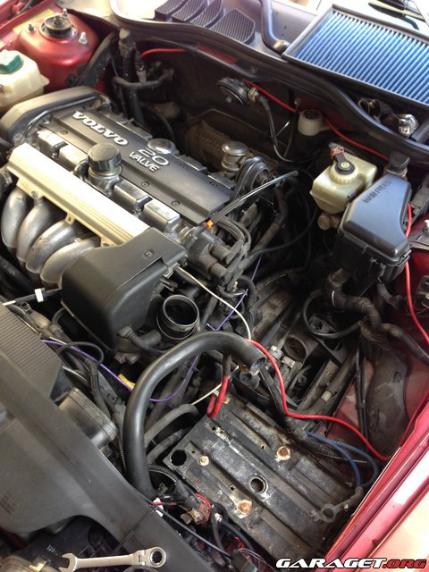

https://www1.garaget.org/gallery/images/161/160057/160057-ba8c6ca0ae452858b983b1767259e460.jpg
Så ser det ut!
https://www1.garaget.org/gallery/images/161/160057/160057-9f447d0a30cf43ccf99a0d10995e4a64.jpg,
Imorgon blir det att börja sätta ihop det nya så får jag se hur långt jag hinner big_smile

Lite info om det nya avgasröret:
2,5-tums blankpolerade avgassystem i rostfritt med 100 mm slutrör.
Från kat och bakåt.
Tillverkat i 1,5 mm rostfritt AISI 304.
Så här står det om materialet AISI 304:
Rostfritt stål finns i olika standarder, där AISI 304 är den vanligast förekommande. Kallas ibland även A2, eller 2333 (enligt SIS). Denna stålkvalitet har mycket hög korrosionsbeständighet och innehåller cirka 18 % krom och 10 % nickel. Stålet är inte magnetiskt, vilket gör att det inte drar till sig smuts och partiklar, och är därför lätt att hålla rent. Idealiskt för användning i kök och miljöer där hygienkraven är höga.
http://www.rostfritt.net/om/aisi-304

Har som sagt inte gjort något inlägg på hur det blev tillslut med det nya avgasröret.
De är nämligen så att jag inte blev helt nöjd med övergången från katalysatorn till nya avgasröret så som jag hade byggt.
Så nu har jag lämnat in en skiss till ett företag som ska special bygga en muff till avgassystemet mellan katalysator och nya röret. Så får bli en uppdatering efter de big_smile
