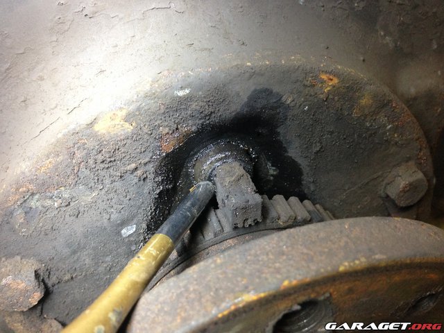

Har hört av andra att ABS givaren kunde sitta lite hårt så tog och sprayade lite 5-56 sen tog jag ett körnslag och bankade bort givaren med.
https://www1.garaget.org/gallery/images/161/160057/160057-76519db892c51487cc725fafabbcd506.jpg
https://www1.garaget.org/gallery/images/161/160057/160057-08d3a38e2f59706a223b7dd9573cf944.jpg
Den satt rätt hårt så fick ta och slå några välriktade slag cool

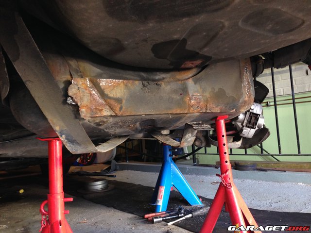

Var ju som sagt tvungen att ta ner tanken för att kunna komma åt kablarna, så jag var lite nojjig att skruva bort tanken just för att de såg ut som de gjorde som på bilen nedan.
Men efter att ha sprutat 5-56 på bultarna lite då och då så lossande det fin fint! big_smile  De såg värre ut än vad det var (Y)

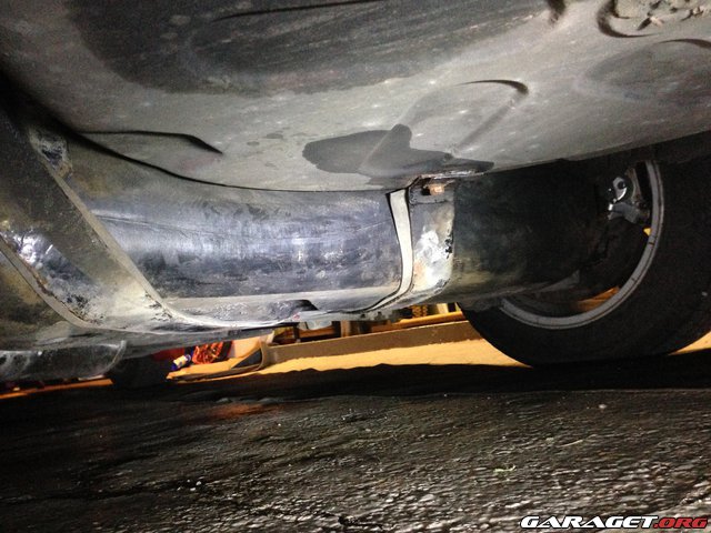

https://www1.garaget.org/gallery/images/161/160057/160057-bf1c699ac946fa857091b406f53903bd.jpg
De gjorde det inte lättare att jag hade ca 50 liter i tanken heller.... tongue

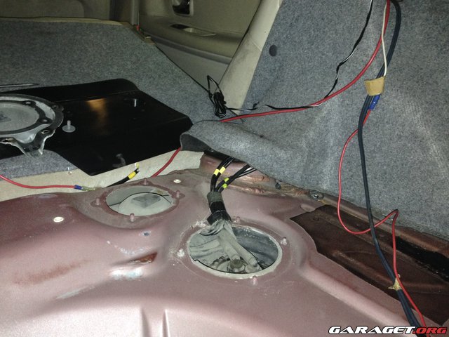

https://www1.garaget.org/gallery/images/161/160057/160057-c2e08bf1feaac6324f58c5cf71f1d996.jpg
Den plåten på bilden skruvade jag bort och ersatte med två gummiremsor som jag klippte till som går längs med hela banden.

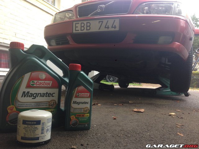

Blev ett litet oljebyte förra helgen! big_smile
https://www1.garaget.org/gallery/images/161/160057/160057-163fb94e3b000d6f8336d48115be86e5.jpg
Blev nästan 1000mil mellan oljebytet för ca 1 år sedan. Det negativa var att serviceboken nu tog slut då sista miltalet var 345000km.... big_smile Någon som har något tips på hur man kan göra i fortsättningen?
