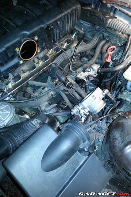

Ska tillägga att bilen köptes av en man i Årsta havsbad. Bilen är utrustad med en såkallad immobillizer (startspärr) vilket gör att man behöver sätta under en "grej" under ratten för att den skall gå att starta. Startade som den skulle när jag provkörde den, skrev på papper om ägarbyte och gav mannen pengarna för att sedan åka hemåt. Stannade vid Shell vid Globen för att tanka i en skvätt. Då när jag ska starta bilfan så klickar det från startrelät och startmotorn. Då tänkte jag "VA I HELVETE"!! Ringde upp mannen och förklarade vad som hänt och då säger han att de aldrig hänt honom. SKIT SNACK! Då sa han att jag skulle testa dra lite i kablarna till batteriet och kolla. Fick tillslut igång bilen efter ett antal gånger med nyckeln. Startar fint på 1a ibland, ibland på 3:e och ibland vill den inte alls. Har hört att det är solenoiden i startmotorn som spökar. Har fått igång den ibland genom att knacka på startmotorn när man kört med nyckeln.
https://www1.garaget.org/gallery/images/194/193247/193247-f6846979ff56b67a566aa81aa7c59c70.jpg
Monterade bort insug, gasspjäll, luftmassemätare och passade på att byta några bränsleslangar som går till bränslerailen
https://www1.garaget.org/gallery/images/194/193247/193247-daaf1b97bcf47e8dd5523a45d30b4366.jpg

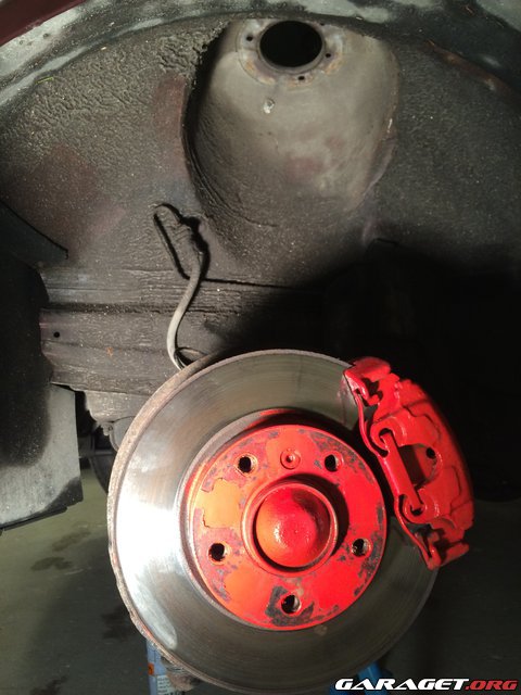

13 mars 2014

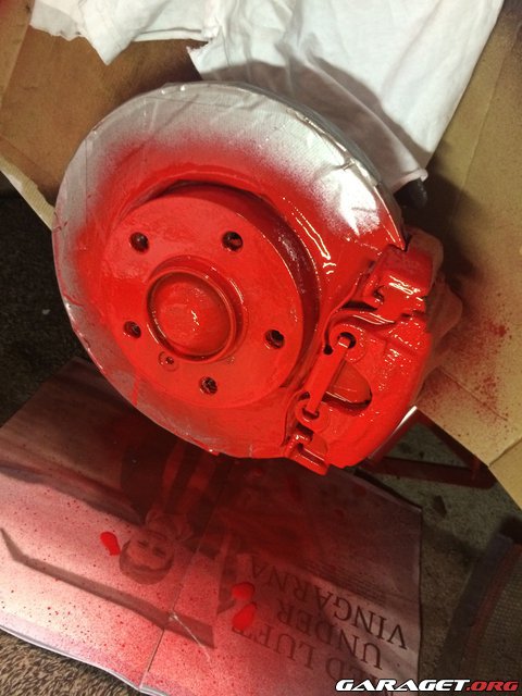

https://www1.garaget.org/gallery/images/194/193247/193247-1cb1b846ccfc57bdc3732b47b2589b59.jpg
Renborstat bromsok, avfettat inför lackning med aceton.
Får ej bort bromsoken pga rost. Blir att värma bultarna vid ett annat tillfälle.
Maskerade på skivan.
https://www1.garaget.org/gallery/images/194/193247/193247-037a34de7235831ac43797097f985a9c.jpg
Nylackat! cool

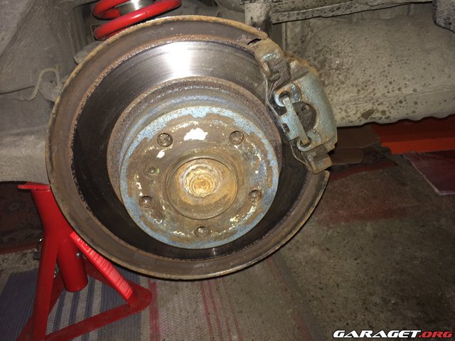

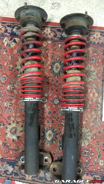

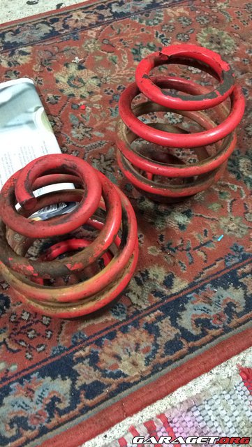

Började med att lossa på hjulbultarna och rullade in domkraften under lyftpunkten för att sedan börja pumpa upp.
Spände ihop originalfjädern med fjäderspännare och lossade bultar/muttrar till fjäderbenet. Ställde även en domkraft under fjäderbenet för att kunna göra en säker nedgång om fjädern skulle vilja trycka iväg.
Eftersom det var första gången jag gjorde detta var jag noga med säkerheten. Hade förväntat mig att det skulle bli ett tryck men inte alls, bara att plocka bort hela fjäderbenet och sätta dit den nylackade coilovern (se tidgare inlägg)!
https://www1.garaget.org/gallery/images/194/193247/193247-2a898ca77c54c7f122bc44d7e77439b1.jpg
https://www1.garaget.org/gallery/images/194/193247/193247-ab2671a91717f99cda9257978245c2d2.jpg

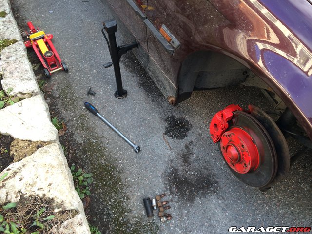

När jag körde hem kom jag på att jag hade glömt trycka fast slangen och slitagevarnarsladden på fjäderbenet. Fick bli att lossa på däcket igen, men domkraften gick ju inte att få under bilen... Detta betyder ju att bilen är bra låg wink
Fick bli att plocka ut BMW-original domkraften som du trycker in i hålet på sidan och vevar upp bilen. Gjord för att bilen ska va loooow smile
https://www1.garaget.org/gallery/images/194/193247/193247-5700a05ec8e0fe26e9f1d57d5b30895f.jpg
När garagedomkraften blev för hög för att få under bilen fick det bli att använda original domkraften som ligger i reservhjulsbaljan tongue

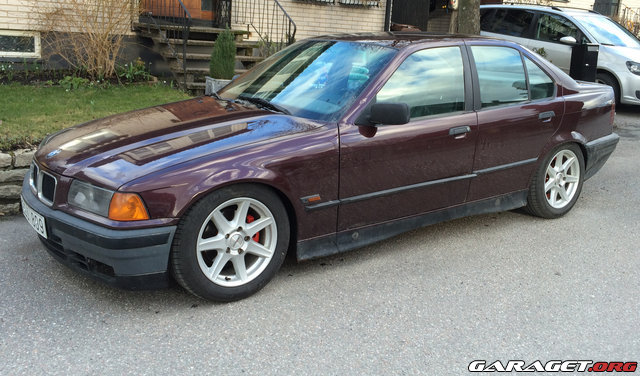

15 mars 2014

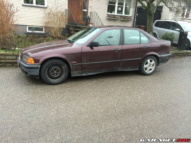

https://www1.garaget.org/gallery/images/194/193247/193247-f5a8e35caf4d39a362c5e39762c53eb9.jpg
Bild innan sänkningen! Så mycket snyggare med alufälgar och sänkning roll
