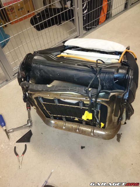

igår var jag nere i förrådet och pilla lite på mina stolar smile
va väldig varmt där så blev inte så mycket gjort..
måste få loss alla kontakter för kunna fortsätta nu...
https://www1.garaget.org/gallery/images/9/8845/8845-2489a35df0140c928a6ca86e12f53fee.jpg
https://www1.garaget.org/gallery/images/9/8845/8845-e13503f2181197894e2f403c06b35615.jpg
https://www1.garaget.org/gallery/images/9/8845/8845-b924e35b076542a9691eab0de4de4bbc.jpg
https://www1.garaget.org/gallery/images/9/8845/8845-96bf25056edf619604facabd2c54fd87.jpg
massa jävla sladdar smile
https://www1.garaget.org/gallery/images/9/8845/8845-21523e6e459c1c4ee4622cd0a2675e36.jpg
fick instruktion av Tommy i förra veckan.. tror jag kommer ihåg den nu.. så har lossat bara lite som jag tycker verkar bra tongue

Rosa fälgar blir snyggt, ska nog fixa det till Saaben. Dippa dom är ju enkelt.
Vart ska du stå när du dippar bilen? ute?
Den där gula kabeln är airbag så var rädd om den så den inte kommer ikläm!

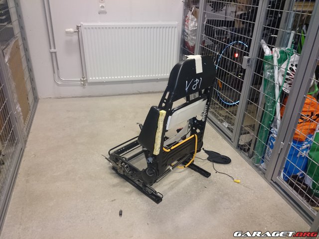

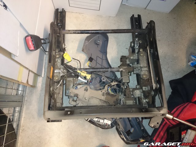

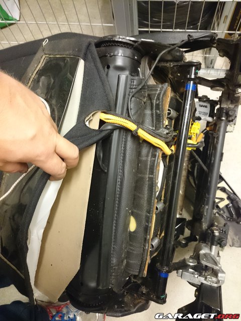

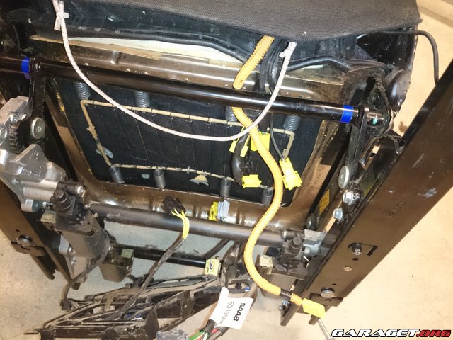

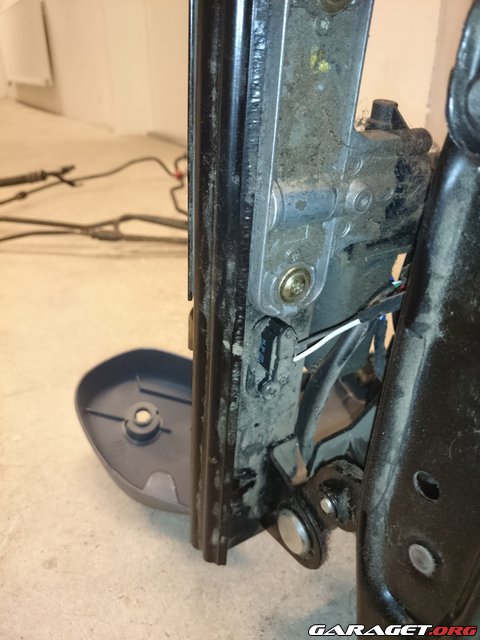

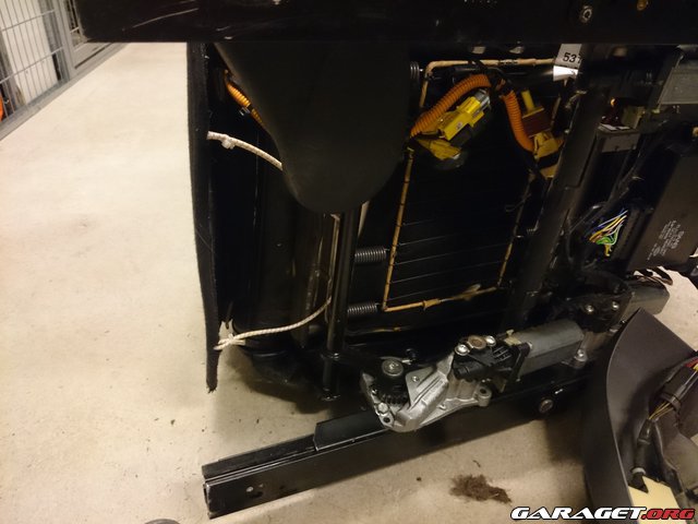

då får vi slänga upp en uppdatering då...

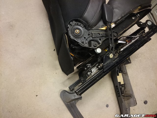

var nere igår rota fram mina innebandy saker passa även på då fortsätta med förar stolen..

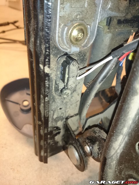

tyckte nog det var lättare än jag trodde. hitta även givaren Tommy tongue
här sitter din lägesgivare wink
https://www1.garaget.org/gallery/images/9/8845/8845-b925b7820183efabf70af033b2bad862.jpg
https://www1.garaget.org/gallery/images/9/8845/8845-2ed6f9acce72aa0fb7fb9fd76b12e003.jpg

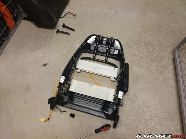

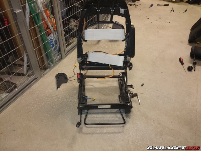

börja med koppla loss alla sladdar och klippa bort alla strips
https://www1.garaget.org/gallery/images/9/8845/8845-28f6df415d8e87e89bfa3fa7a04cb939.jpg
sen tog jag loss chassit från sitt dynan
https://www1.garaget.org/gallery/images/9/8845/8845-8ed86c0ec6d732af4cc3be4e558c1a0f.jpg

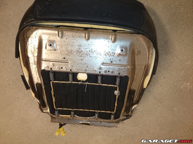

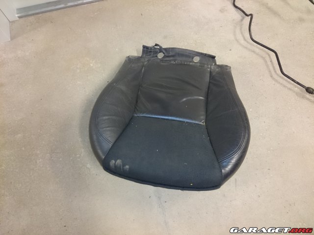

sen tog jag loss sitt dyna med plåt
https://www1.garaget.org/gallery/images/9/8845/8845-32297a4138012d64b677d934d1c446a5.jpg
https://www1.garaget.org/gallery/images/9/8845/8845-bba362a9d591c9e7807d14626a08bb30.jpg
https://www1.garaget.org/gallery/images/9/8845/8845-ff4db3de1ed276ba52585881196db1a9.jpg

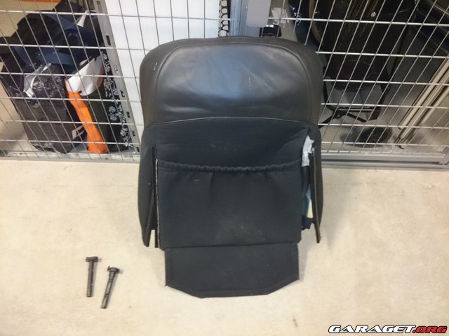

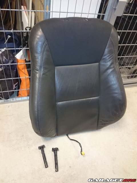

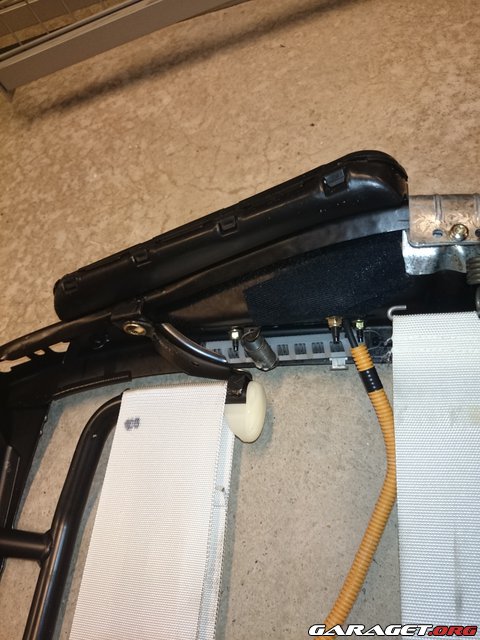

sen tog jag kolls klädseln på ryggen. den var lite bökig få loss.. speciellt dom som håller nackstödet
https://www1.garaget.org/gallery/images/9/8845/8845-afc4c1b33b2756ce32f11e7fada707e3.jpg
https://www1.garaget.org/gallery/images/9/8845/8845-9362ef68151c050e89b875c8dda7f294.jpg

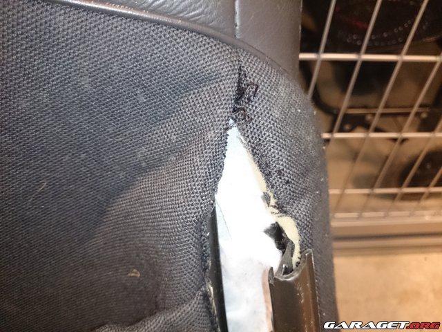

tyvärr sprack sömnen här lite när skulle dra upp skinnet för komma åt plast hylsorna till nackstödet
https://www1.garaget.org/gallery/images/9/8845/8845-05220fcf9f6e9657994f644464447d23.jpg
så här ser ryggen ut utan klädsel
https://www1.garaget.org/gallery/images/9/8845/8845-77d9ca7974fdcfd34bb661a435efbc0a.jpg

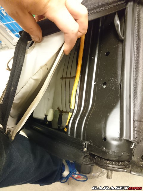

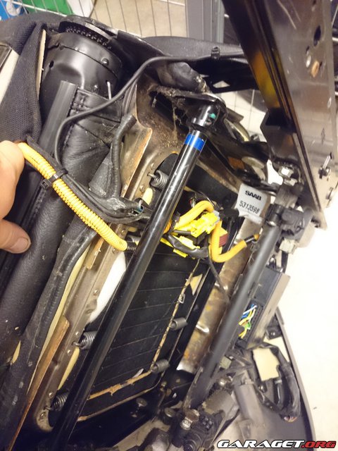

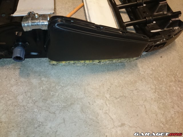

Airbag
https://www1.garaget.org/gallery/images/9/8845/8845-2fcde07731760fb071efb1d2a2dc193f.jpg
https://www1.garaget.org/gallery/images/9/8845/8845-49253f002aedeff541fd7e2bab2bddfc.jpg
ska se om jag hinner ge mig på passagerare stolen idag.

1 702 Inlägg
20 augusti 2014
#275
Pix pax för passagerarairbagen:)
Det blir nog värt att sätta dit en som förmodligen då är hel istället för ett motstånd.
Snabbt jobbat med stolarna... jag kommer på torsdag och hämtar airbagen ok!

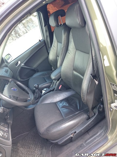

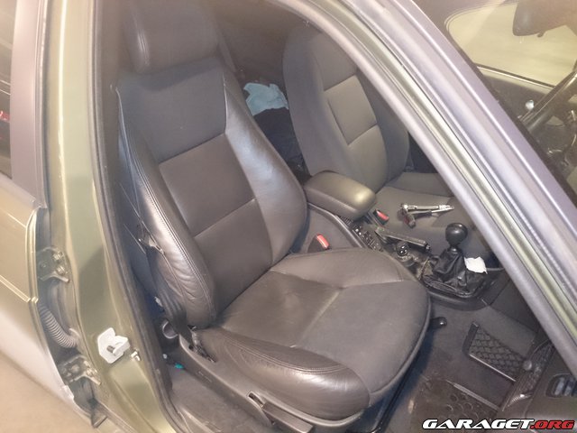

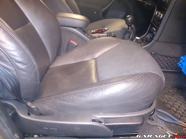

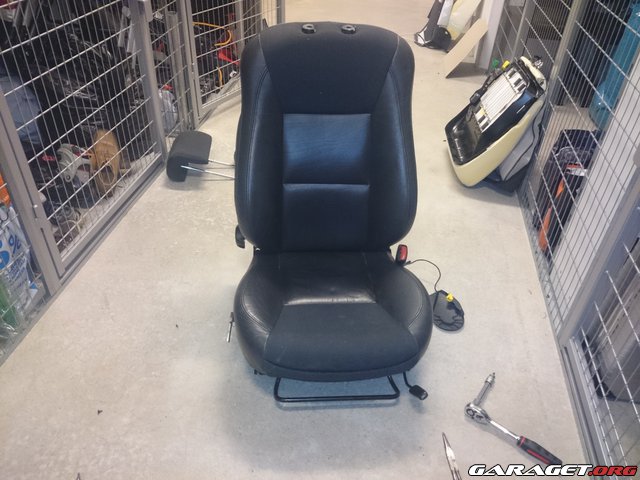

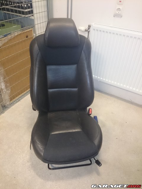

Då har det varit helg igen.. fått gjort lite saker med bilen.
klädde om passagerare stolen
skinn och manuell så slapp man hålla på med el smile
https://www1.garaget.org/gallery/images/9/8845/8845-eed89e661341525f0efd17d48e0fde5b.jpg
https://www1.garaget.org/gallery/images/9/8845/8845-824e0bbebac200879c005a8eb94b4b59.jpg
monterad i bil
https://www1.garaget.org/gallery/images/9/8845/8845-c1b537451d07c83733c4852d3cd86ebd.jpg
https://www1.garaget.org/gallery/images/9/8845/8845-27984eefe665fef0f22cccba965439e5.jpg
https://www1.garaget.org/gallery/images/9/8845/8845-024f6dafb9c0373f5b55f2d4bb65cd94.jpg

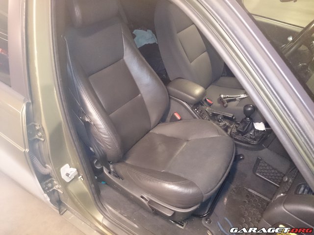

förar stolen naken och fin. smile
https://www1.garaget.org/gallery/images/9/8845/8845-3a91ffda27cfe47be1dae05cb53a5d20.jpg
https://www1.garaget.org/gallery/images/9/8845/8845-ea2a3025883c899b6fe8437be752ae2c.jpg
så även denna blev monterad i helgen
https://www1.garaget.org/gallery/images/9/8845/8845-c238c9a7cf3feaf2f24163c3702f8008.jpg
https://www1.garaget.org/gallery/images/9/8845/8845-36ee3e039f5832af97af59dd944a4724.jpg
kan bara säga oj vilken skinnad på stol o stol tongue så sköna.
och ingen airbag lampa lyser heller så perfekt..
